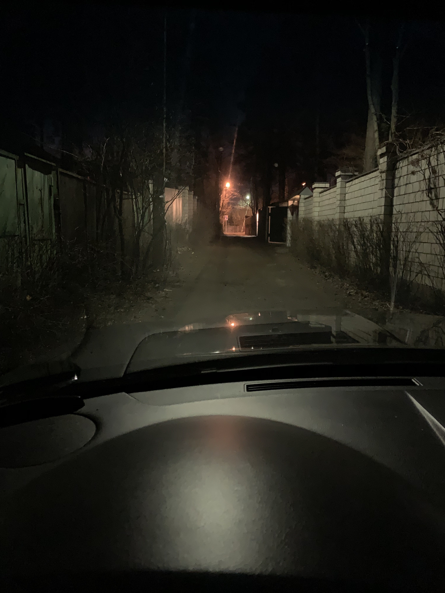

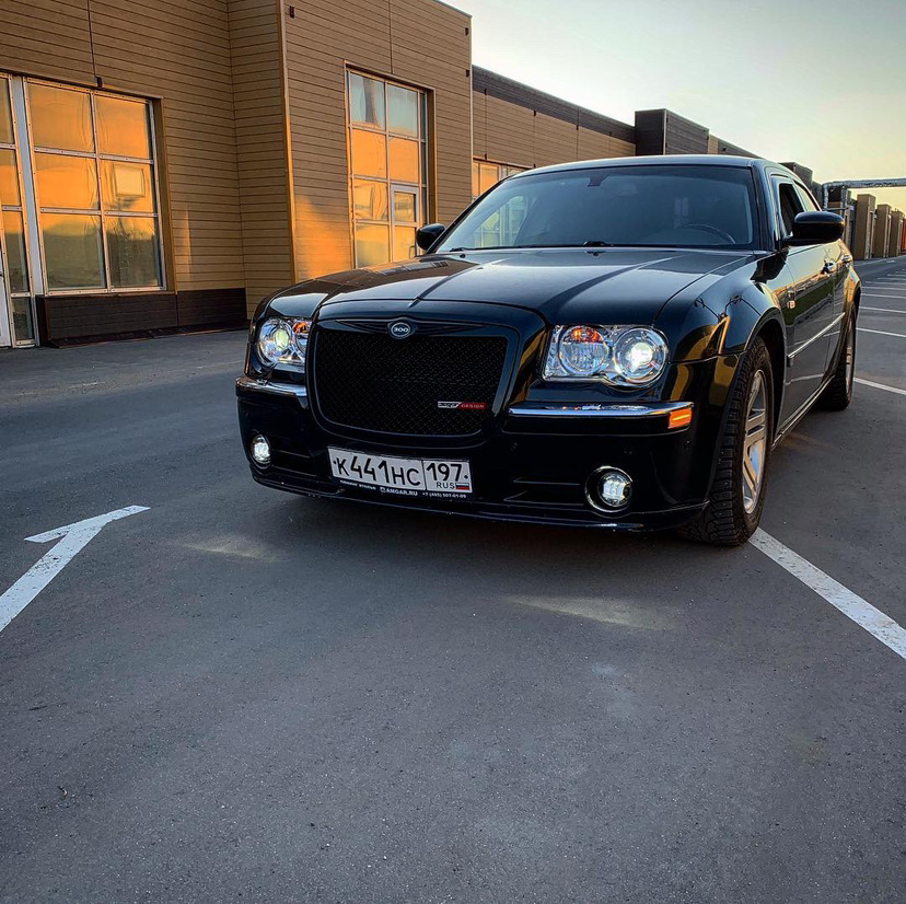

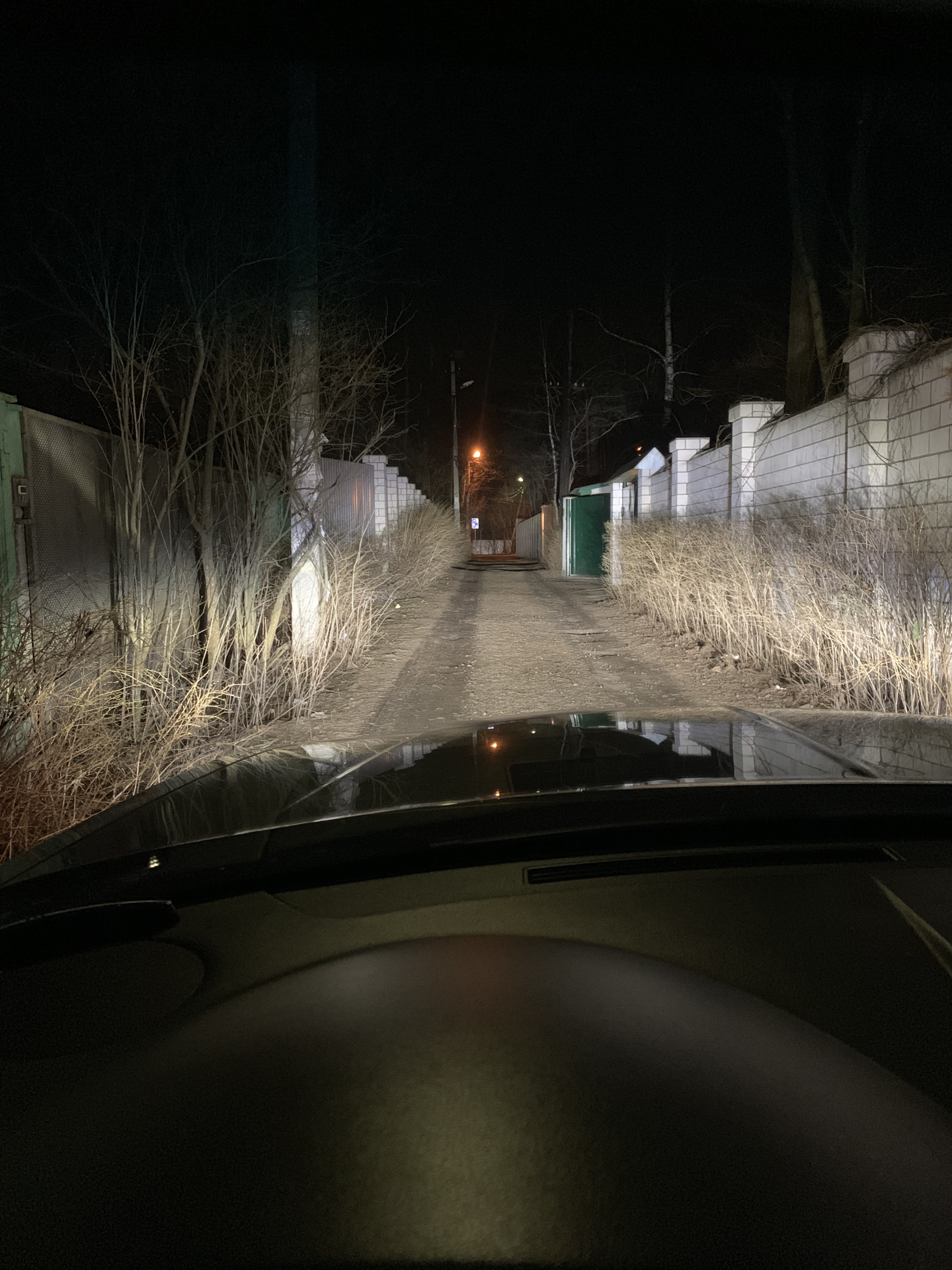

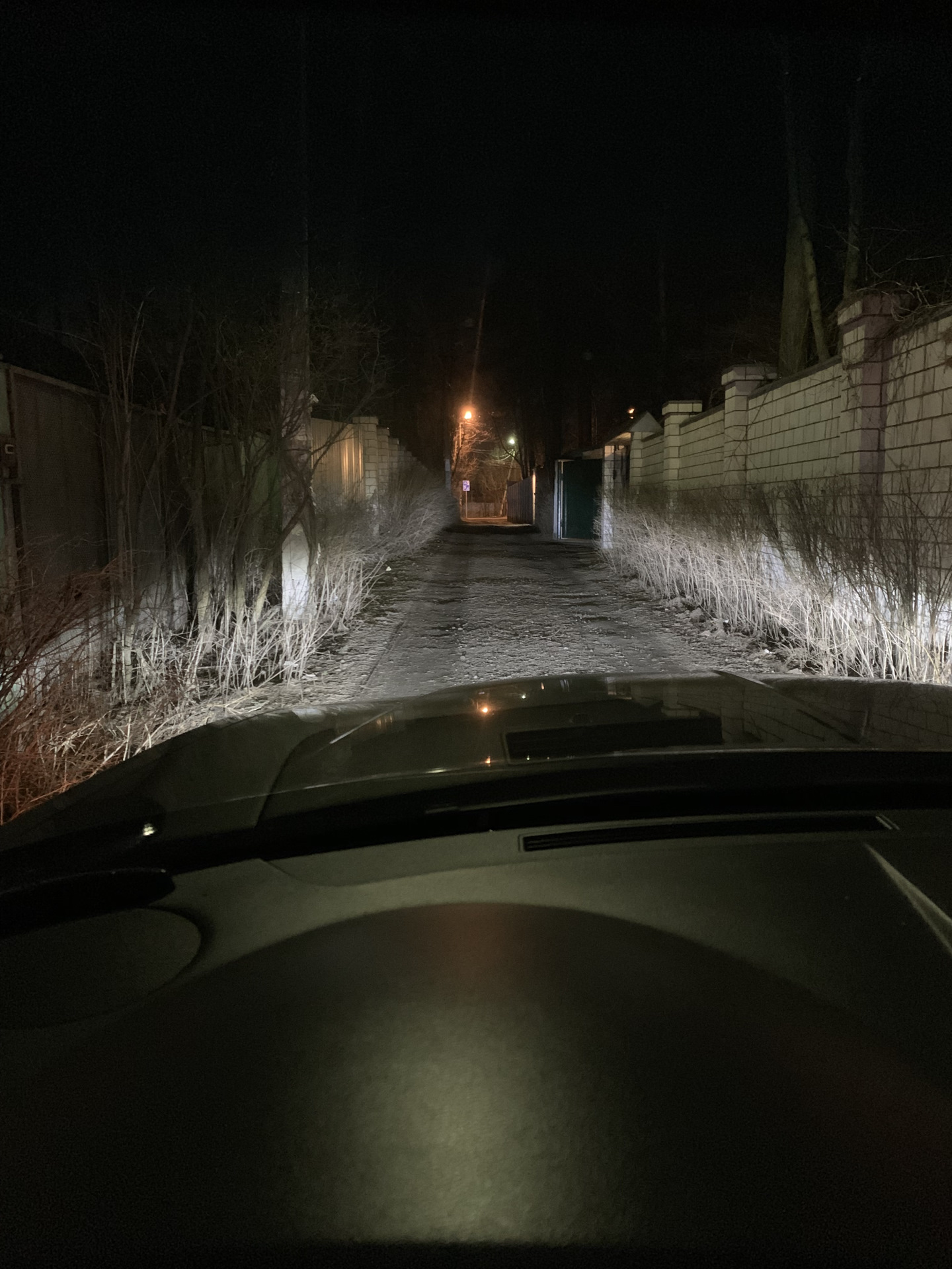

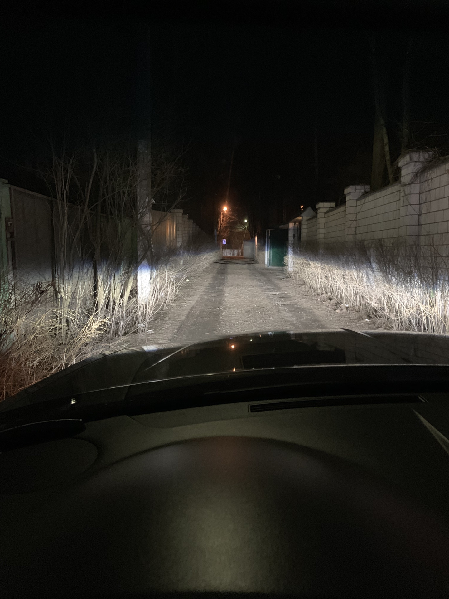

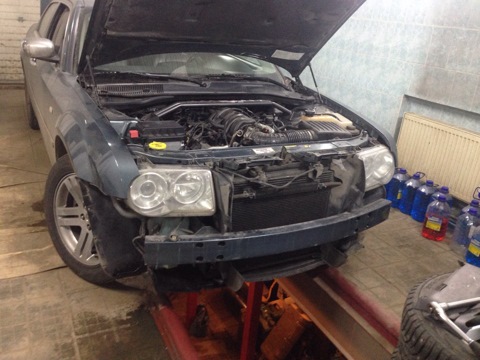

Новые фары с линзами и туманки установлены, отрегулированы и оклеены полеуретаном.
Лично мои ощущения — свет просто супер. Когда я устанавливал новый би-ксенон, то такого эффекта однозначно не было.
Далее просто фото:
Ну и чуть видео:
Я безумно доволен обновлением!

автокорректор не работает с этими линзами?
Это же не оригинальные фары, там нет автокорректора
а если на родные фары ставить, его реально работоспособным оставить?
Конечно

Я очень доволен этим производителем. Лучшее соотношение цена/качество/надежность(5 лет гарантии)/яркость/цветовая температура.
sparcoman
Корректором управляют родные блоки розжига. Оставляешь их на месте подключёнными, а новую линзу запитываешь параллельно. Все будет Работать
с такой четкой светотеневой границей ты хоть один знак увидишь?))))) пысы работа огонь! смотрится огонь! светонасыщенность огонь!
Знаки видно норм) Спасибо) 😊
А как встречным интересно?
Очень хорошо им. Никакого засвета, все отрегулировано и проверено. Тут на фото переулок под уклоном и кочки. Может показаться что высоко светит. У нас тут просто хрен найдёшь ровную, неосвещенную улицу)
