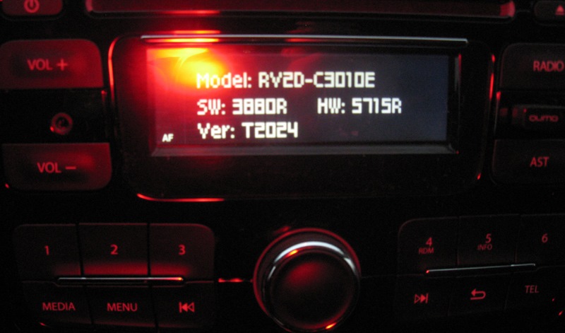

На Duster и некоторых Logan/Sandero нажатие AST+5 (по схеме "кнопка 6"+"INFO") дает информацию о модели и прошивке.
К сожалению, на моем Logan эта комбинация не работала. Методом тыка найдена своя:
Radio+5 (по схеме "кнопка 4"+"INFO").
При удерживании данных клавиш у меня высвечивается следующая информация:
Model: RV2D-C3010E
SW:3880R
HW:5715R
Ver:T2024
Сразу же отмечу, что на данной прошивке телефонная книга отображается некорректно (HTC Desire 210 DualSim, Android 4.2.2), чем я очень опечален. Если у кого то есть информация о более свежей прошивке — прошу поделиться. Прошивку от Duster 199 не предлагать — она ложит магнитолы Logan/Sandero.

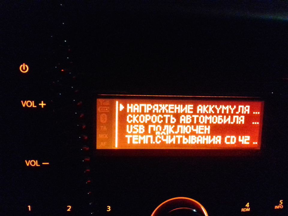

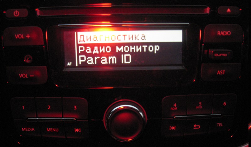

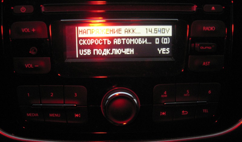

2. Как получить информацию о напряжении в сети, скорости, температуре в салоне.

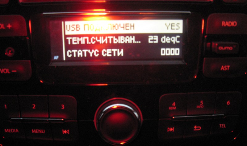

Зажав кнопку MENU (по схеме "кнопка 12") можно зайти в сервисное меню магнитолы, в которой можно увидеть ошибки данной магнитолы, провести тестирование на работоспособность отдельных её блок и, внимание(даже не знаю для чего), получить информацию о текущей скорости, напряжении в сети, температуре в салоне.
Практического применения я, конечно, не нашел, но можно, например следить за скоростью, если отказал спидометр. Да и мониторинг резких скачков напряжения в бортовой сети может что-нибудь подсказать.
А показатель температуры в салоне, может ответить на вопрос, хорошо ли работает климат, и не пора ли на диагностику))

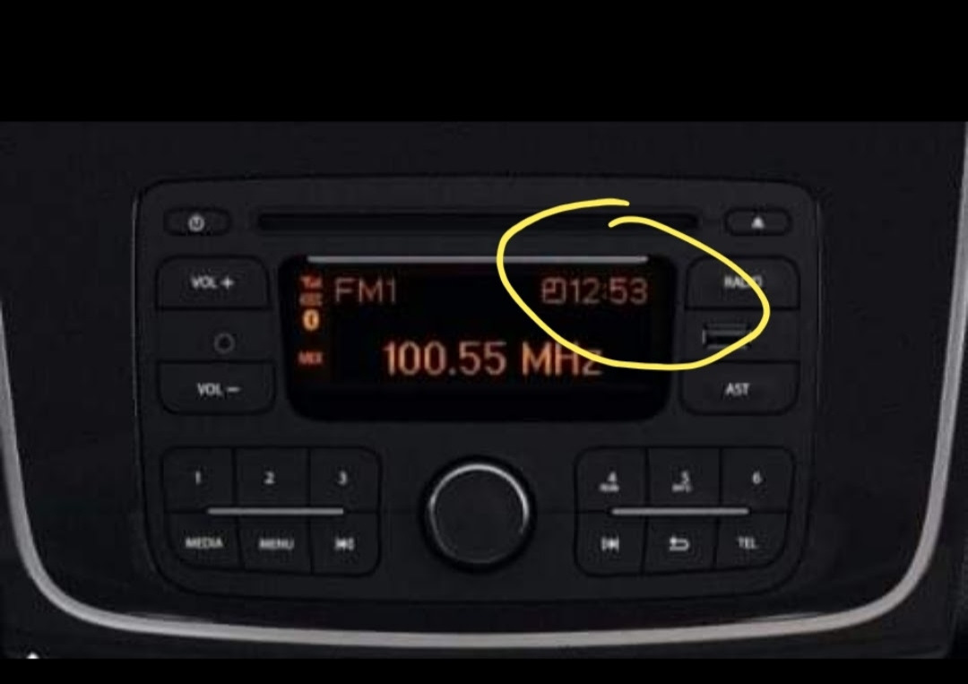

Как добавить часы на экран радио
Не нашёл как вывести часы, если это не фейк?
Люди, она время умеет показывать? В инструкции не нашел.
Увы, не умеет(((

А у меня не видно ни напряжения ни скорости, ничего!у меня написано напряжение аккумулятора…, скорость тоже самое, и температура.не хватает дисплея чтобы все буквы поместились.у кого тоже так и как эту проблему решить?
Скорее всего прошивка 2023, там есть такая проблема. Поможет перепрошивка, но 2024 не решает проблему некорректного отображения контактов в телефонной книге.
Чтобы показывало температуру — необходимо наличие датчиков температуры наружного воздуха и салонного.

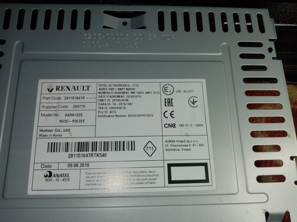

проверил прошивку пишет ROM:V0014, MOT:009.что это?у меня климат стоит.
Ещё одна версия прошивки 0014, скорее всего магнитола от другого производителя( может в этом и кроется ответ, почему не отображает…
