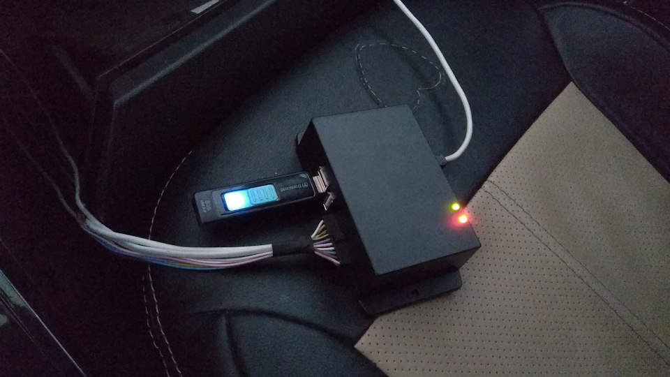

Свершилось чудо и я получил долгожданую новую версию CAN адаптера. Т.к. ребятам помог с коробочками для адаптера, то даже получил скидочку на сам адаптер)))

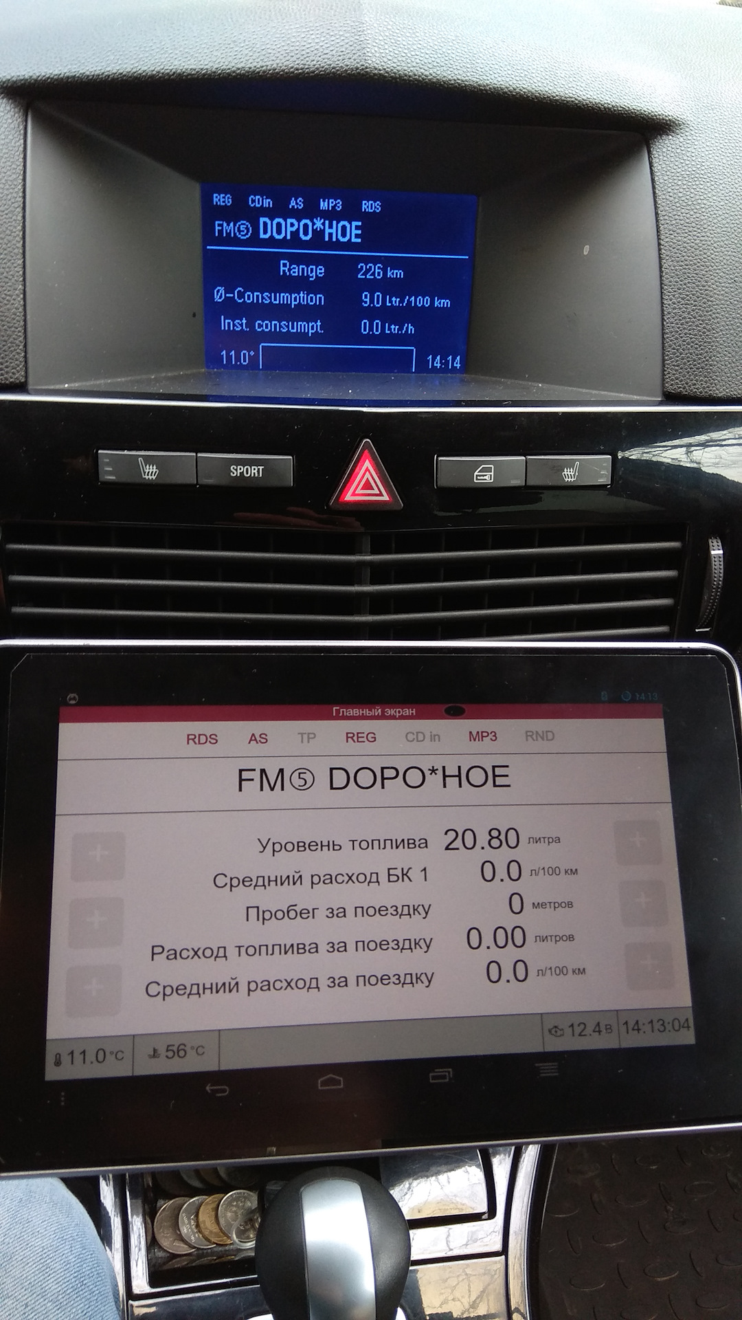

Планшет с рамкой лежал уже очень давно, года полтора ждали своего часа. первым делом побежал в машину попробовать подключить и проверить работу.
Описывать подключение не вижу смысла, два провода, один от диагностического разъема в адаптер, второй от адаптера к планшету. Итак вроде работает. Начал рамку впихивать в машину, вот тут возникли проблемы, два дня подгонял, пилил, вроде засунул, но есть небольшая щелочка так и не смог подогнать, думаю снять еще рамку немного подпилить.
На расход особо не смотрите, пробная поездочка по дворам)))
Попробовал флешку, музыка играет, с руля управление работает.
Сейчас снял планшет с ним еще разбираюсь, прошивка что то тупит, буду думать что с ним делать. Сам адаптер положил в перчаточный ящик, а провода все пропустил через центральную консоль. Чуть позже доработаю планшет все соберу на место окончательно и сниму видео работы.

Магнитолу ни как не покрашу, второй раз буду перекрашивать, с первого не получилось. Могу без нее снять. Умный бп там нафик не нужен по идее, я себе купил mini 360 на чипе MP какой то там за 50 рублей, с ним планшет прекрасно у меня работает.
Привет. Подскажи, меню климата показывается? Тест режим БК?
Привет, меню климата, настройки магнитолы, все это показывается. В тест режим даже не пробовал заходить, т.к. заходил туда что бы смотреть только температуру двигателя, а с адаптером температура выводится на главный экран, плюс можно так же вывести другие параметры, например, напряжение АКБ, остаток литров в баке, всякие расходы топлива(за поездку, средний), параметров очень много в настройках есть, я по началу когда вывел все на главный экран даже от дороги постоянно отвлекался пока все посмотришь.
А питание планшета идёт от адаптера, или нужно свой блок питания делать?
Вообще от адаптера идет, но у меня планшет разряжается быстрее чем заряжается, поэтому я буду ставить отдельно БП.

Это получается, от него можно и планшет и активный хаб запитать?
Для планшета у адаптера отдельный выход, хаб встроеный на три порта. Если нужно больше, то можно хаб еще активный подключить.

Какую прошивку на планшете использовал, как питание реализовано? Можно ли запитать его от can-адаптера?
Прошивка от Тимура 4,2,2 стоит. Планшет Nexus 7 2012. Запитан от can-адаптера, в нем встроенный DC-адаптер для питания планшета.
Аккум в планшете снят?
нет, пока не снимал
Тоесть по факту мы получаем штатный бк, только сенсорный, и + он расширенный
По факту получаем планшет на андроиде с функцией штатного бк, плюс отображение доп параметров(например, температура двигателя и многое другое), музыка с флешки с управлением с руля. Планшет можно использовать по прямому назначению.
а штатныйк бк можно выкинуть?
Нужно оставить только плату подключенную, саму стекляшку я убрал с корпусом. Плату оставлять обязательно, потому что адаптер с нее какие то там данные берет.
