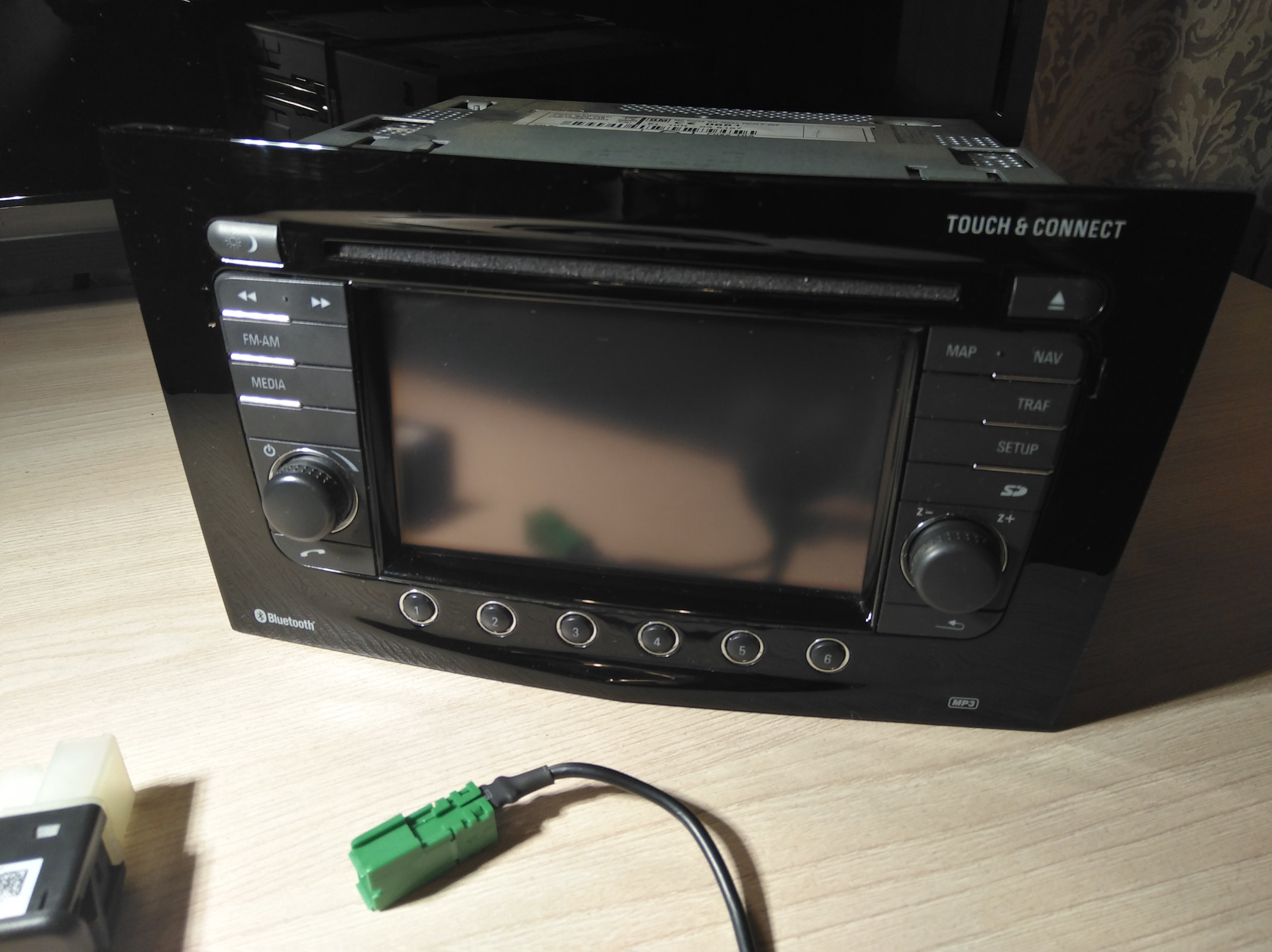

Штатно у меня стоял опелёвский Touch&Connect, который я демонтировал и продал мне кажется чуть ли не в первые дни владения автомобилем. Позвольте немного слов об этой балалайке
Честно говоря я абсолютно не понимаю такой охоты за ней, в каком бы редком цвете она ни была! По сути это абсолютно допотопная голова, которая ко всему прочему никаким вообще образом не связана с штатной информационной системой авто! Когда это обнаружил, был сильно удивлён — она не прошивается в машине и по сути своей работает просто как сторонняя магнитола. Прибавьте к этому слабый экран, отстойный навигатор, огромное количество функциональных пробелов и получите голову, которую на раз задвигает ЛЮБАЯ "аля ШГУ" хоть на древнем 4.4 андройде, хоть даже на WinCE. Вобщем избавился и ладно)

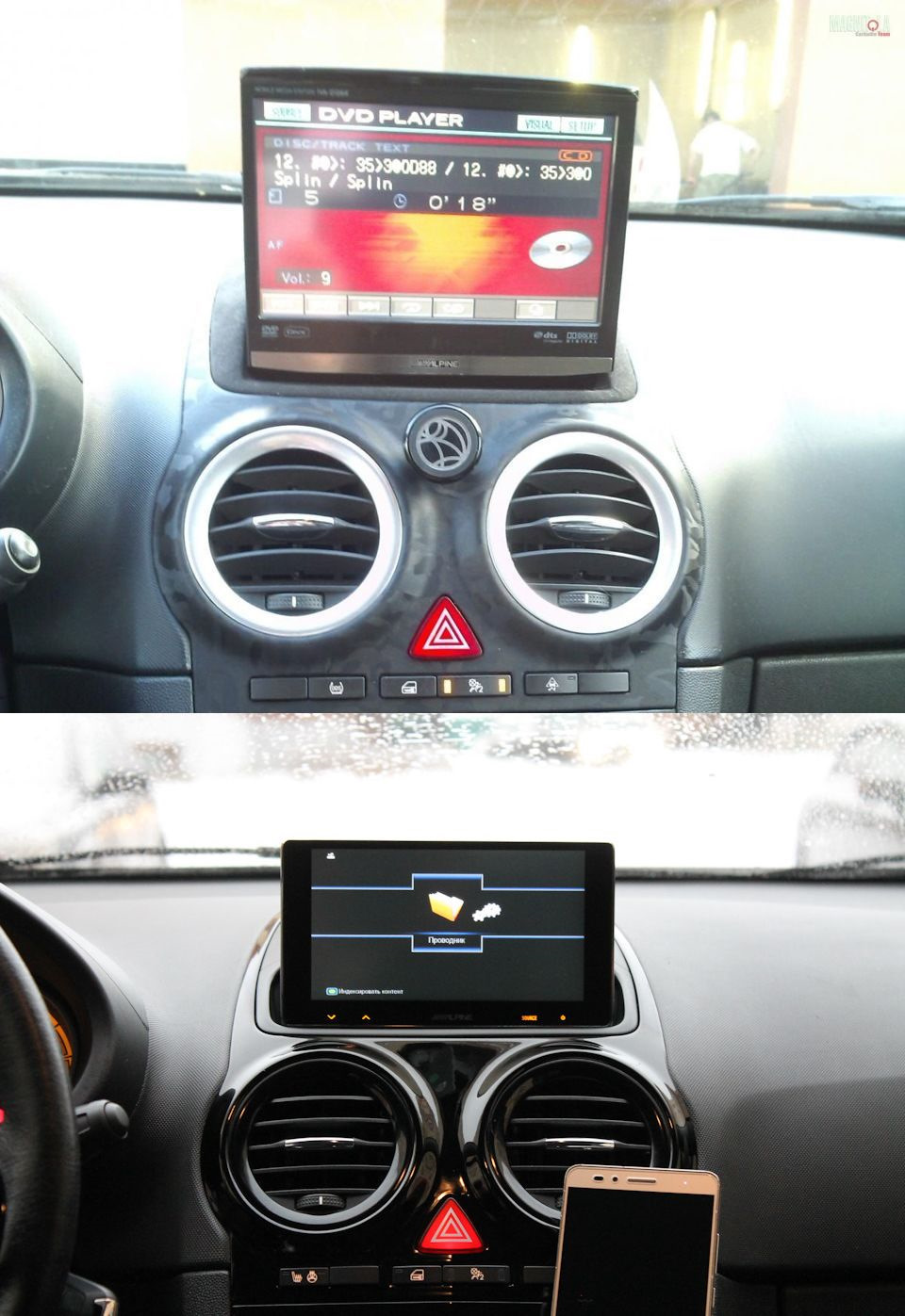

Имея огромный опыт установки звука именно в корсах, я совершенно точно знал, что не буду рассматривать в качестве ГУ ничего, что могло бы просто встать в штатное место, ибо смотреть в дисплей на уровне живота я много раз пытался, но каждый раз приходил к тому, что дисплей должен находиться на уровне головы. Это было основной идеей, я уже реализовывал это ранее аж дважды:

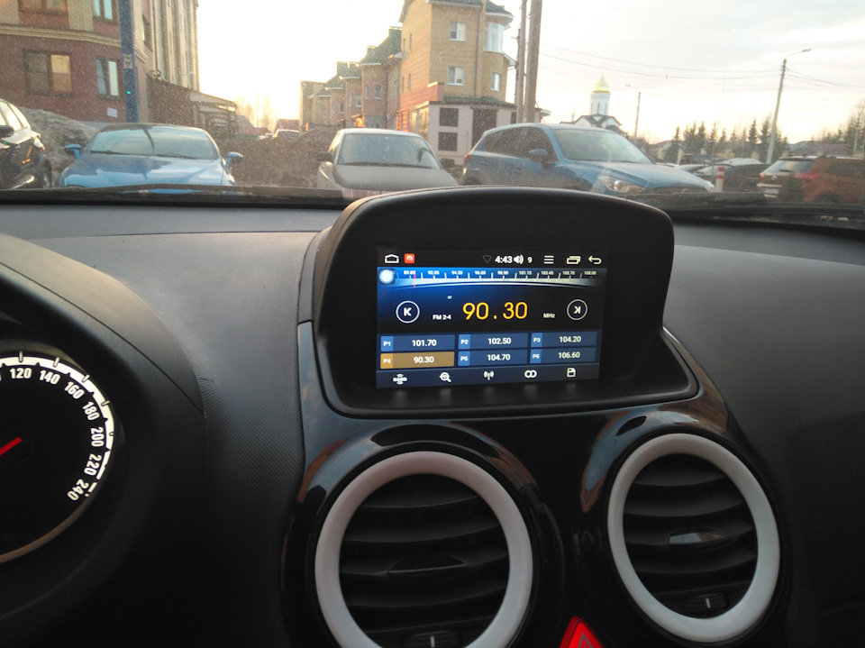

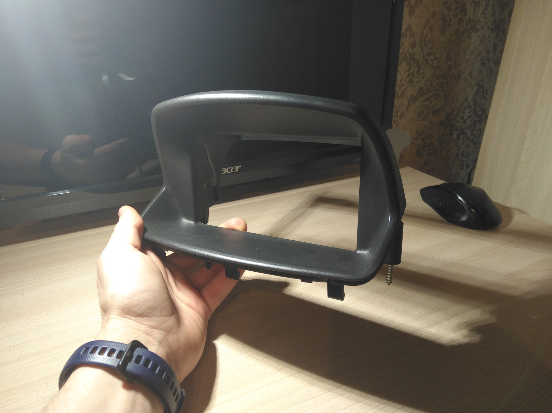

Первоначальной концепцией была система, построенная мной недавно в мЫше, а именно монитор с мультимедиа-плеером. При этом мне хотелось встроить монитор в штатную рамку, в которой находился БК, а БК благополучно перенести:

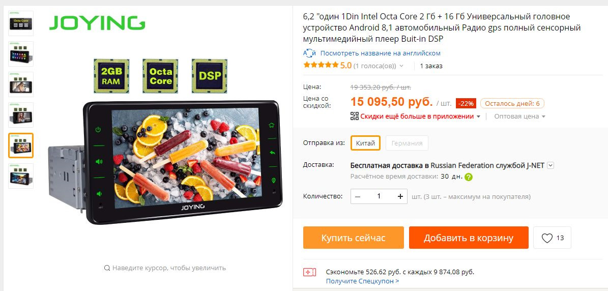

И вот, спустя какое то время поисков, я нахожу ЭТО:

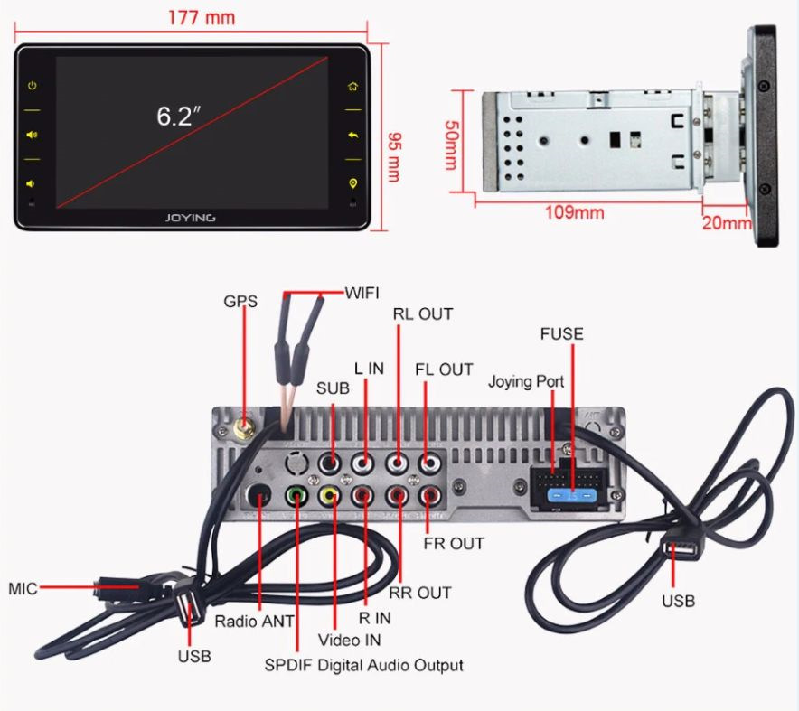

Это обычная 1-диновая голова с монитором, но на современном андройде, коих сейчас вообще много, но были у неё целых 3 особенности, которые идеально подходили для моих запросов!
1) Монитор у неё подключен обычным шлейфом ИЗНАЧАЛЬНО, т.е. мне совершенно ничего не пришлось бы выпаивать, хоть я и был готов
Вообще их существует несколько вариаций 7", 8" и даже 10" с хорошими большими дисплеями, но мне, теоретически, идеально подходила 6.2" голова. Благо на сайте были указаны все размеры и я мог дистанционно сопоставить дисплей со своей рамкой
Но последний критерий отбил у меня вообще все сомнения. Внимательный человек на последнем фото заметит среди всевозможных входов-выходов настоящий золотой самородок этого хозяйства — коаксиальный цифровой выход! Но о нём не сегодня…

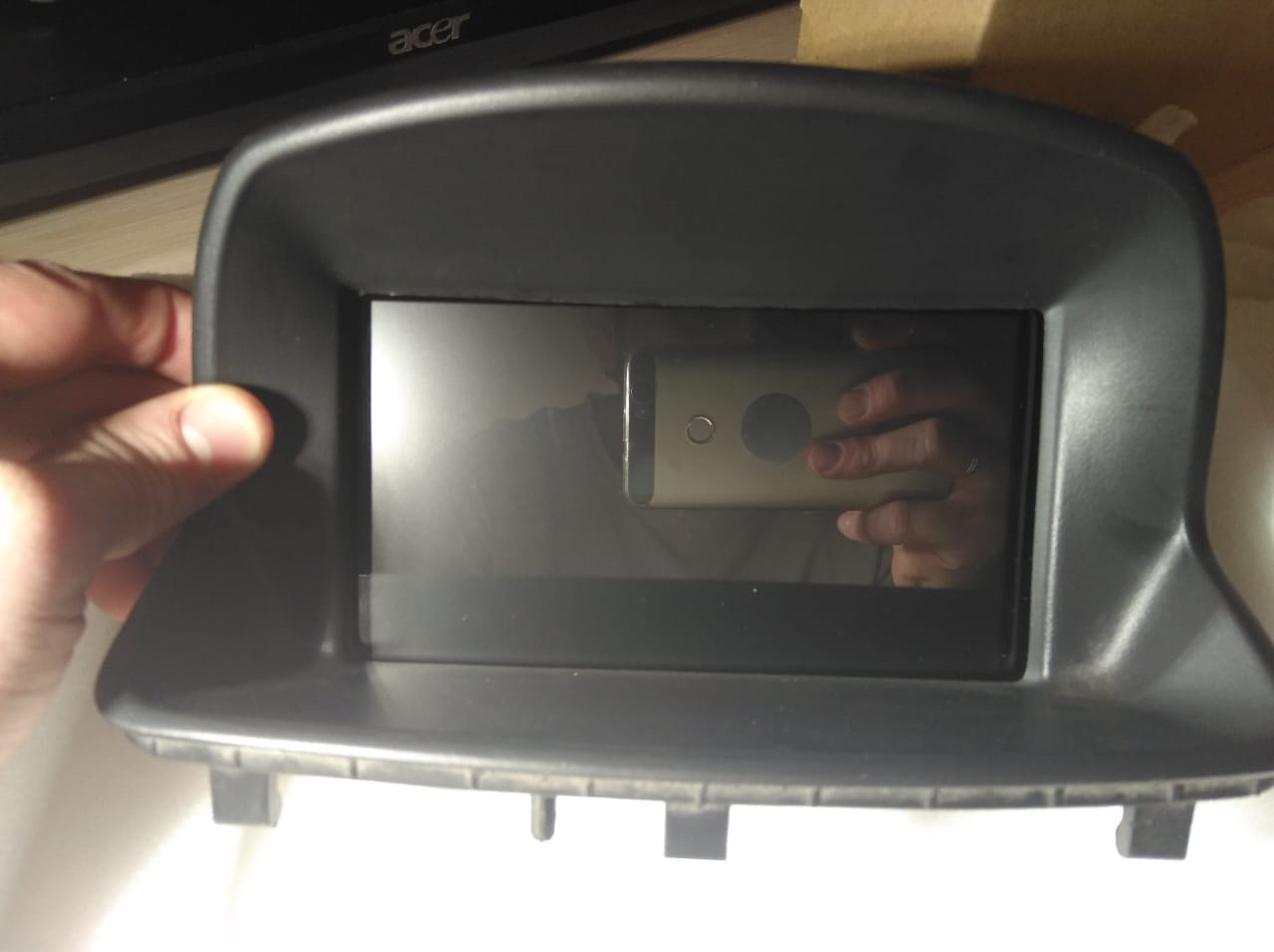

Короче, голову заказал, получил и радости не было предела — дисплей просто потрясающе помещался в рамку, как будто для неё и был создан
Видео работы на столе я выкладывал как раз в тизере ранее, дисплей тогда просто лежал за рамкой)
Короче, предстояло решить вопрос установки и крепления!

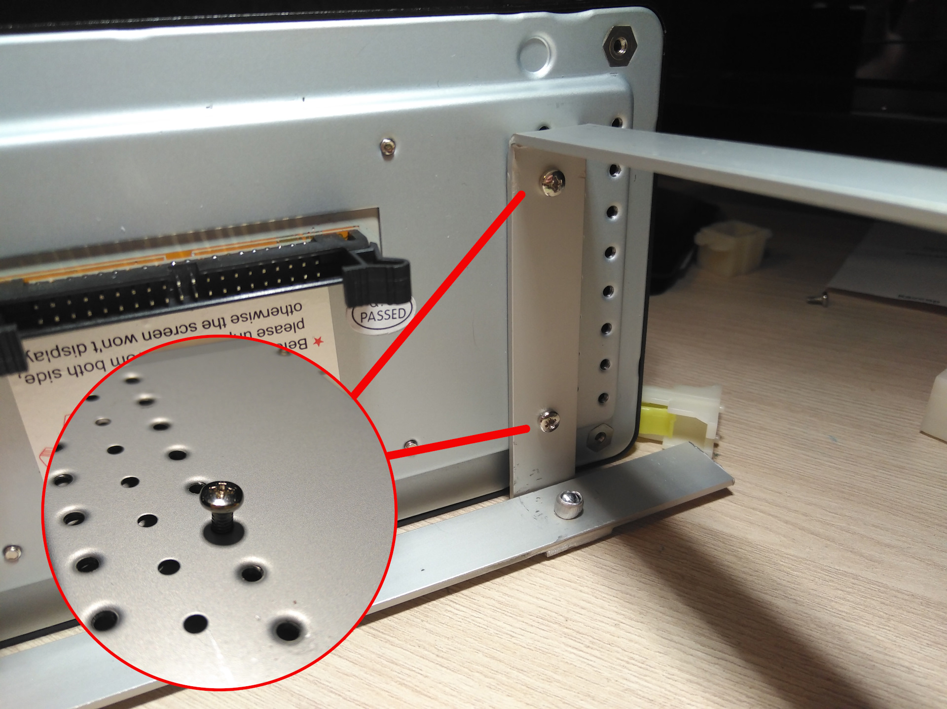

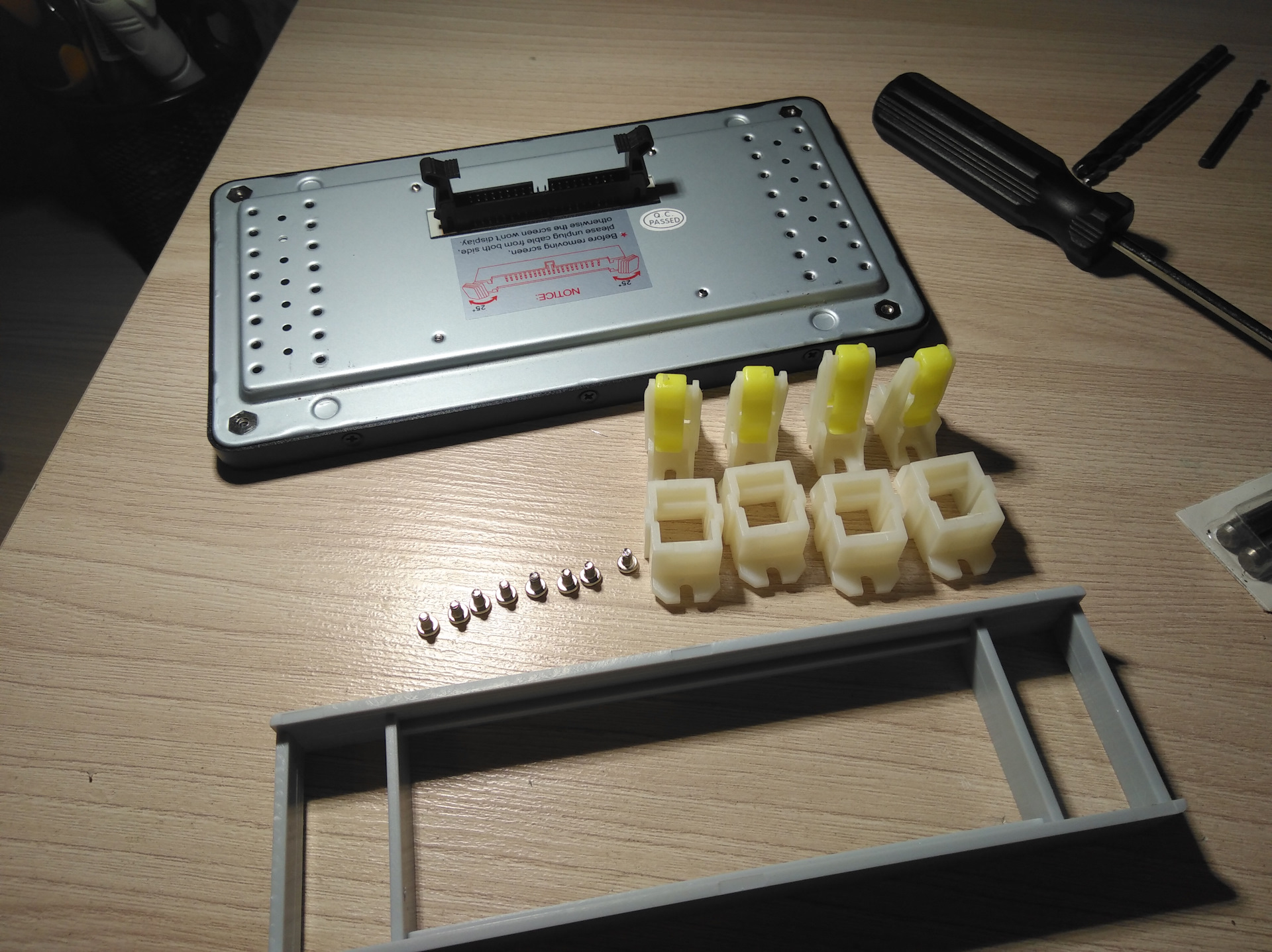

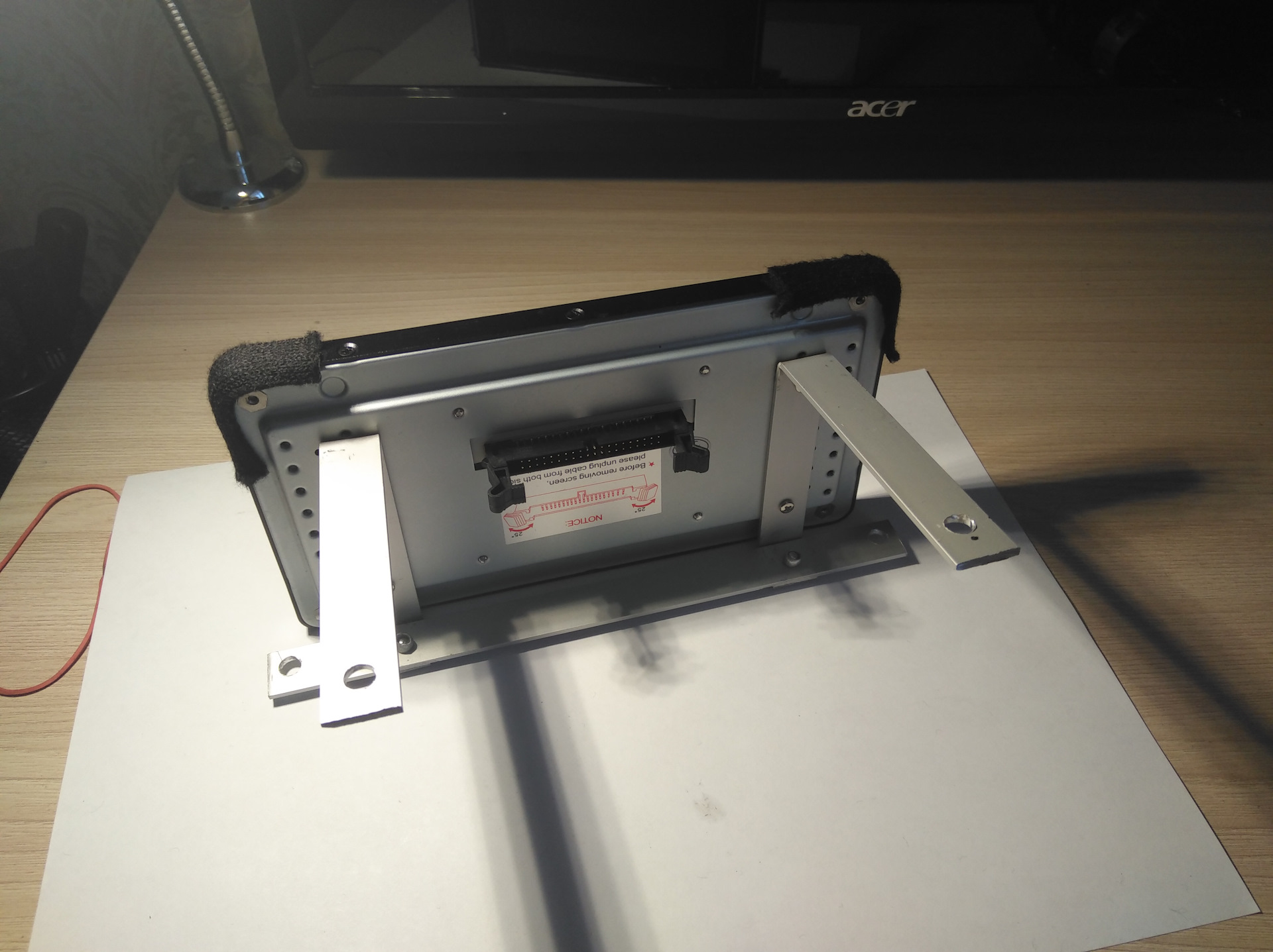

И снова дорога оказалась достаточно прямой и ровной! В корпусе дисплея уже было много резьбовых отверстий для штатного крепежа. Его просто демонтировал:

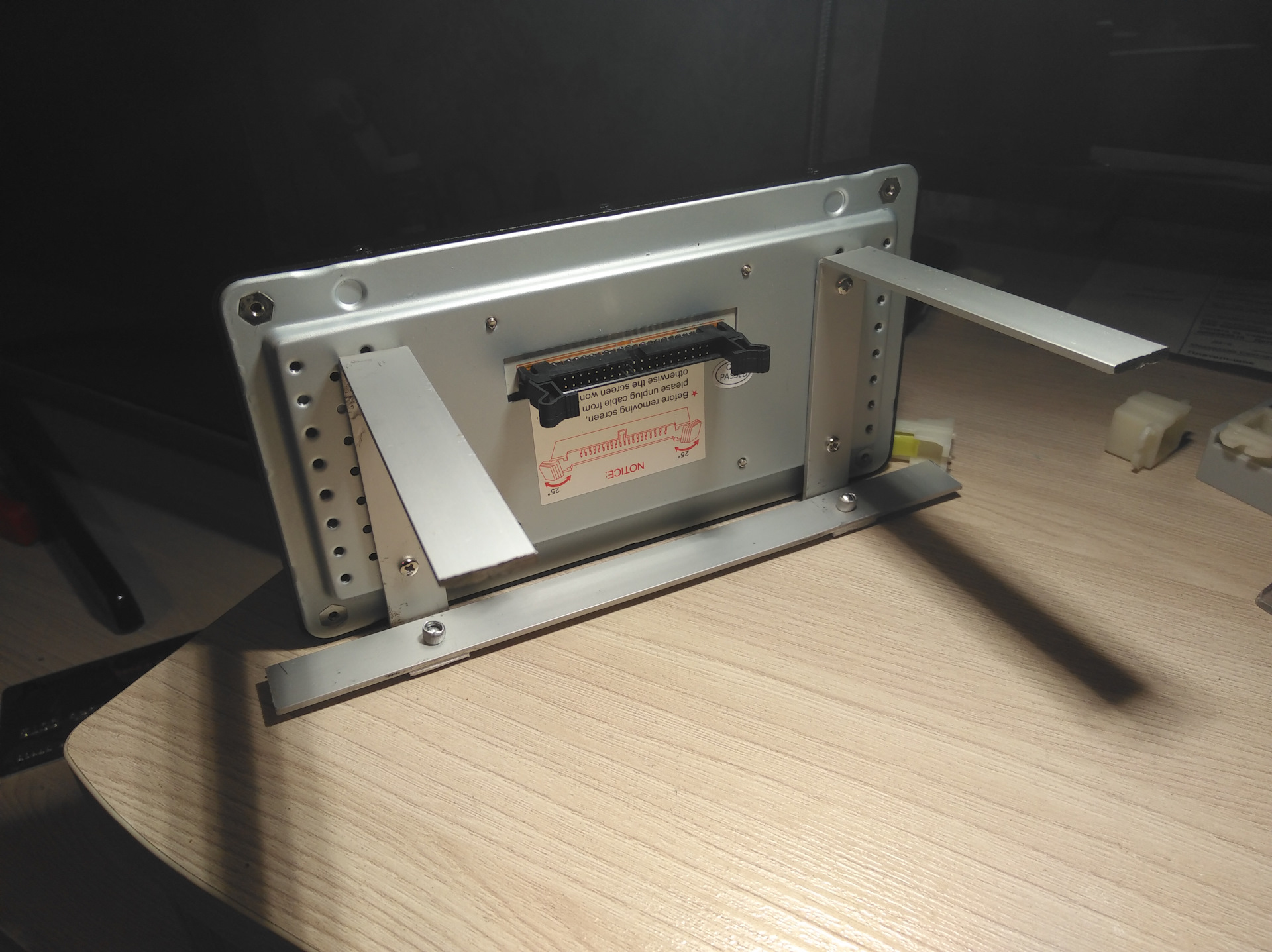

И изготовил простую раму из любимых алюминиевых пластин из леруа — не первый раз прибегаю к ним:
Как видно пластины просто клепаются между собой, а к монитору крепятся родными болтиками в родные отверстия, изящно и просто

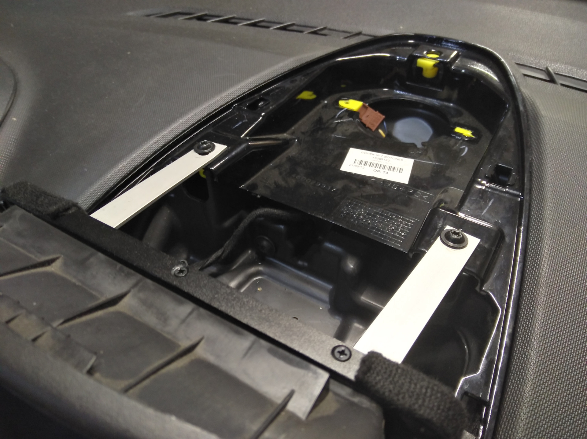

Рама изначально изготавливалась исходя из особенностей формы торпедо под всеми панелями, крепление на 4 точки. Для них и сверлим отверстия:
Примерка перед финальной установкой:
Верхние две точки крепятся прям на родные крепежи прежнего БК:
Нижние две точки в штатные отверстия не попадали, поэтому для них в торпедо врезал резьбовые заклёпки и установил кронштейн на винты:

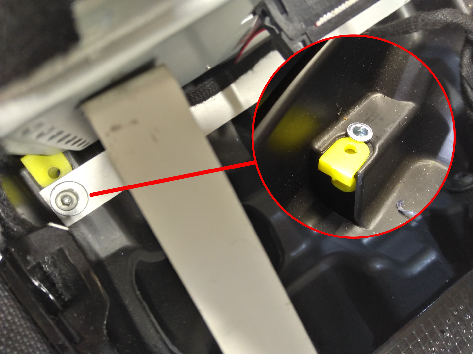

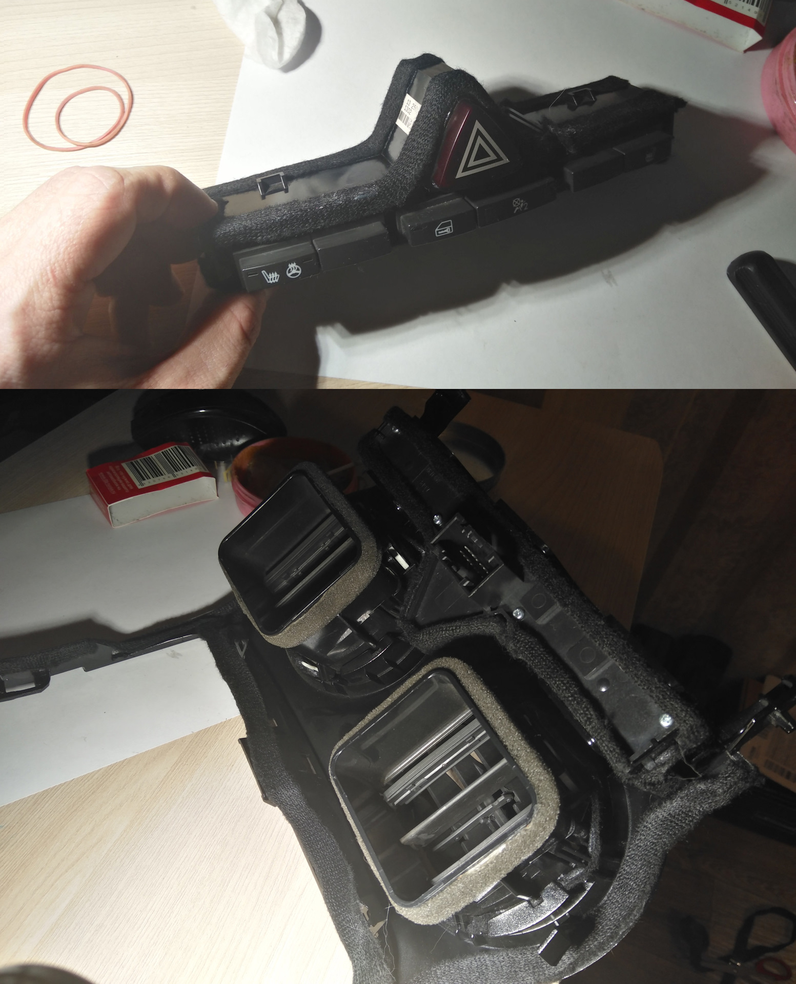

До финальной установки проделываем одну очень важную вещь с центральной консолью. Если этого не сделать, можно потом долго мучиться. А речь собственно вот о чём (Смотреть со звуком!)
Одним словом — ОПЕЛЬ)))
Короче, вооружаемся маделиновой лентой, кое-где можно даже смазать каплей литола, но обматываем маделином все стыки всех составляющих центральной консоли, включая кольца дефлекторов:
Теперь на много-много лучше!

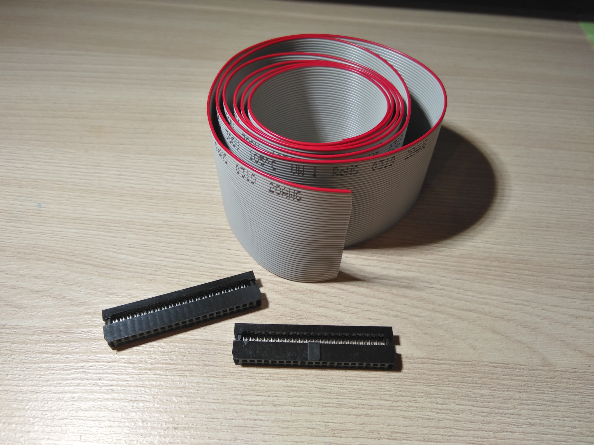

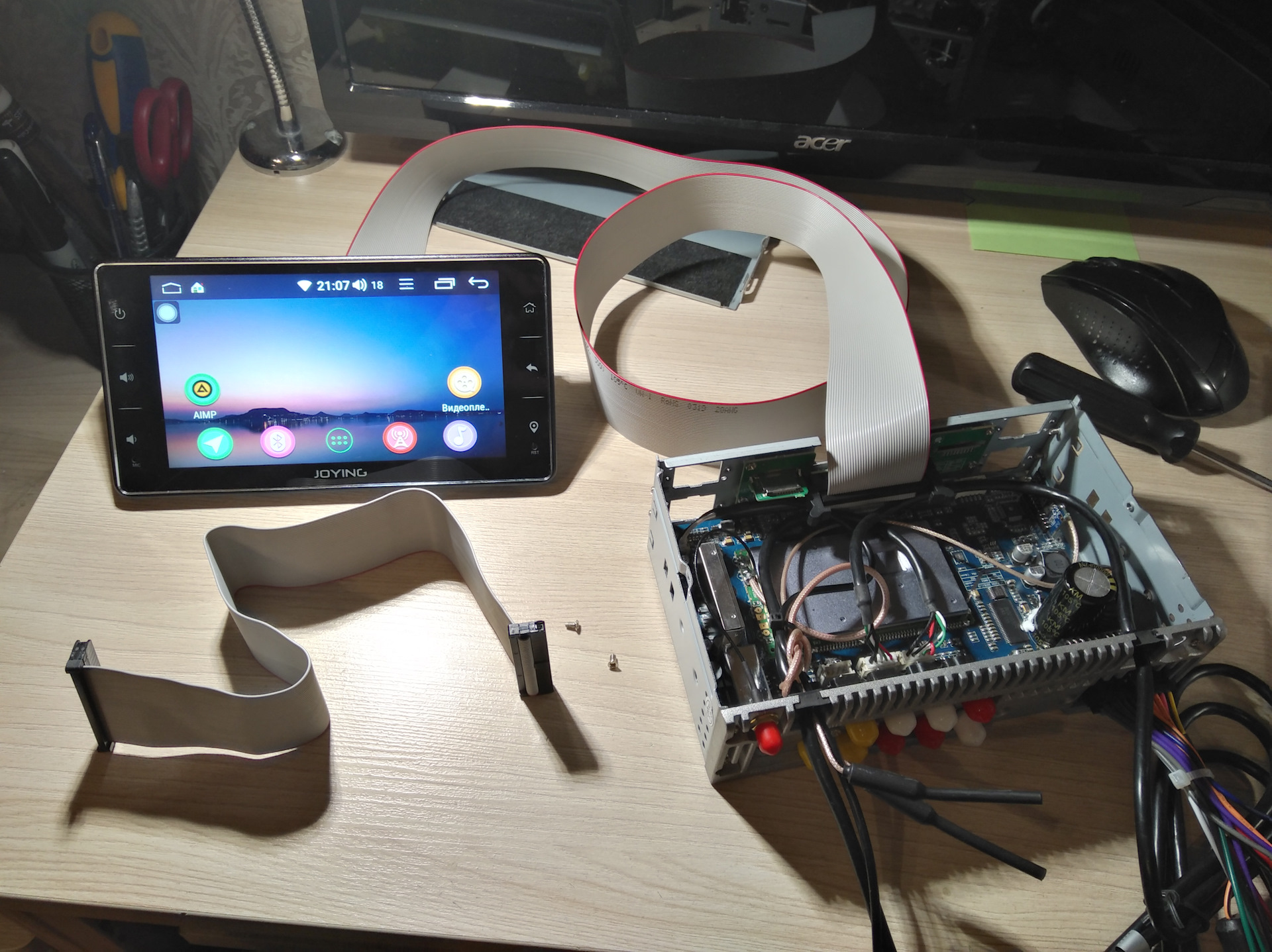

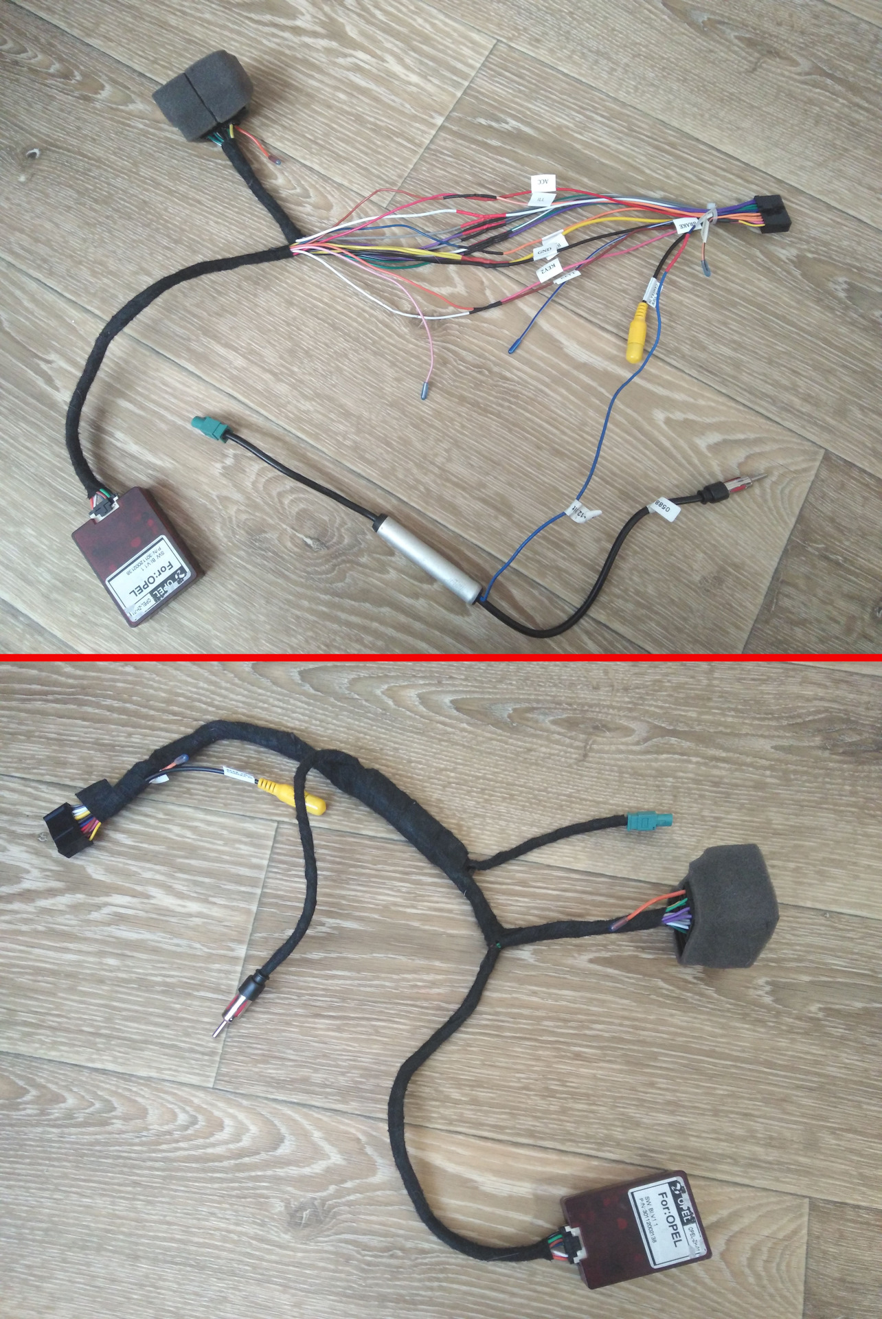

Далее необходимо было решить вопрос соединения дисплея с тушей, ибо штатного 30-сантиметрового шлейфа было недостаточно. Сразу скажу, пришлось побегать! Шлейф 40-пиновый с шагом 1мм оказался просто крайне непопулярным даже в Москве! Разъёмы нашлись в чип-и-дипе, а вот шлейф почему то нет…
Работа на метровом шлейфе ничем не отличалась от 30-сантиметрового — это еще больше вдохновляло!

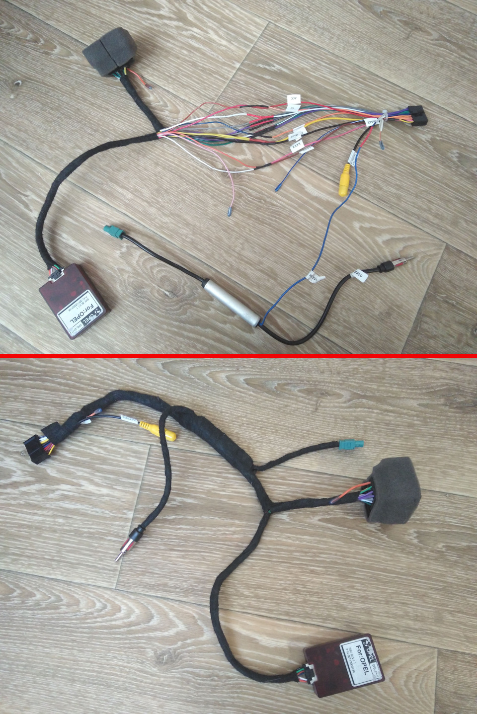

Для подключения использовал жгут от какой то майдиновской головы, который к слову был сразу с кан-адаптером. Его на скорую руку спаял с хвостом новой головы и зажгутовал тесой. Заранее скажу, что подключение временное, питание будет разведено позднее в лучших канонах!

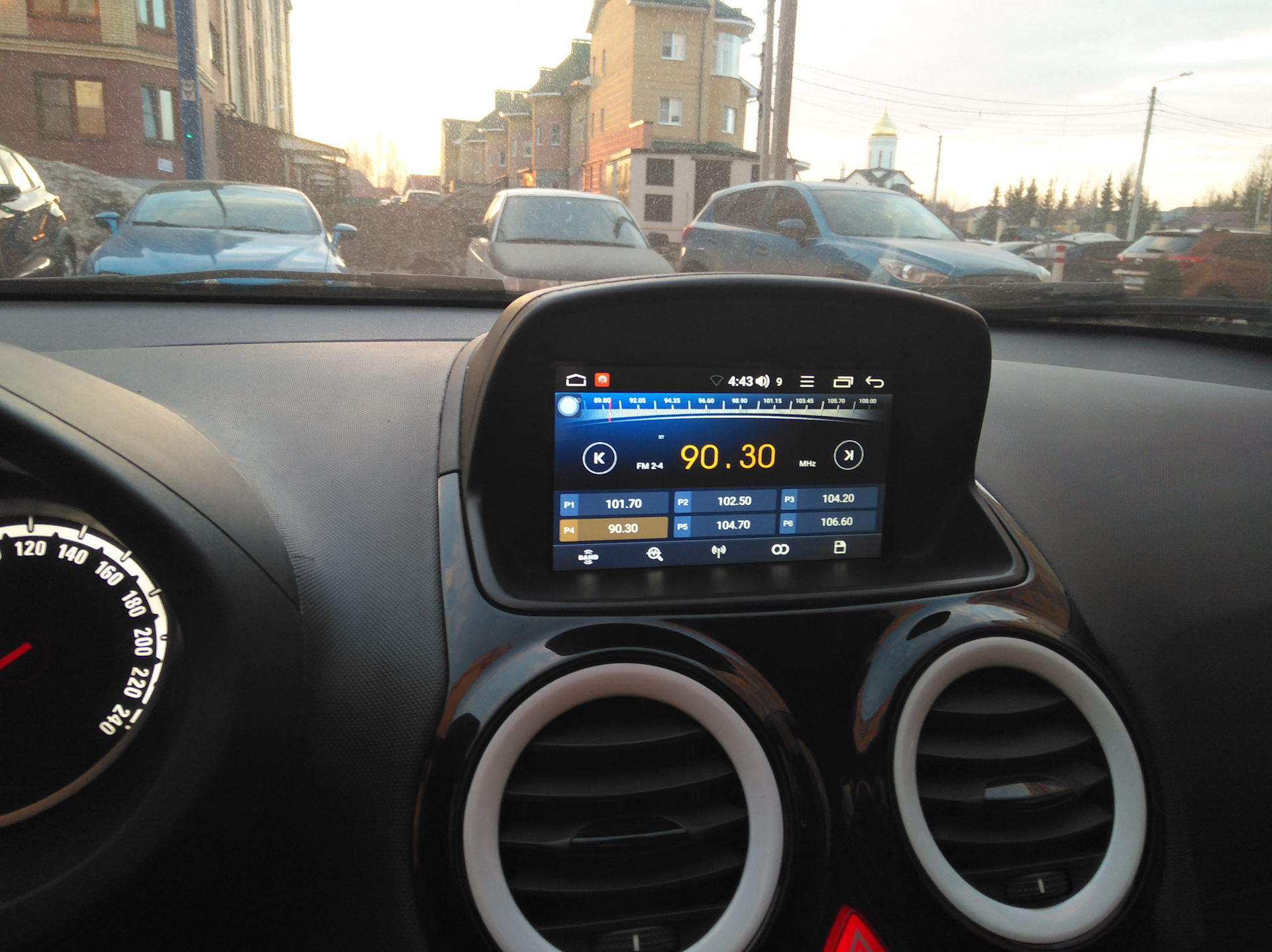

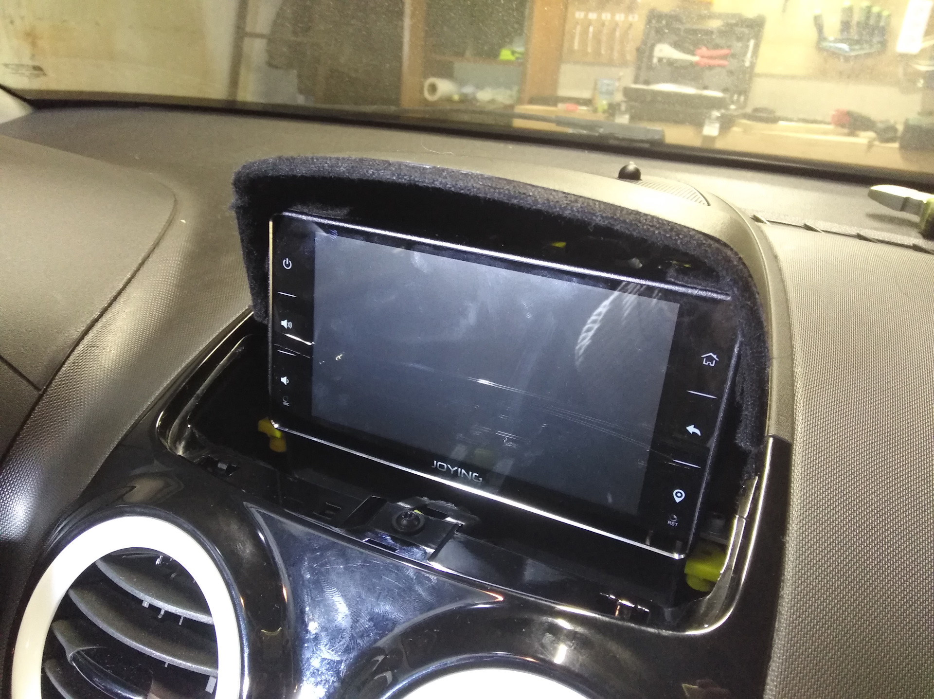

Всё готово для установки, финальная примерка дома:

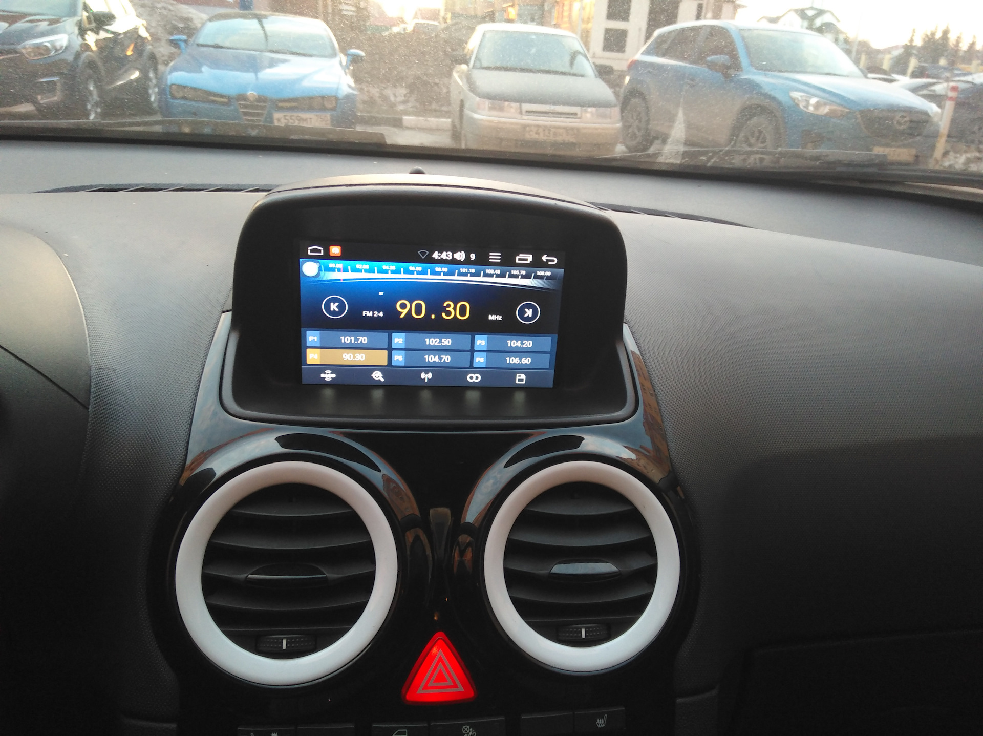

Установка производится винтами, описанным выше способом. Основная туша пока просто валяется в нише ШГУ. Её еще не устанавливал, об этом будет отдельная запись, а вот монитор встал на постоянной основе!
Поразительно, но он действительно как будто создан для того, чтобы находиться в этом месте! Буквально несколько миллиметров больше и пришлось бы пилить торпедо. И рамка встаёт просто идеально по диагонали экрана!
Боковые кнопки корпуса закрыты, но они все дублируются на самом дисплее! Кроме того, все основные команды можно выполнять с руля или поворотных лепестков — в ГУ встроен обучаемый вход ДУ.

Дисплей встал просто невероятно круто. Без доли сомнений могу сказать, что это лучшая голова, которую я когда либо ставил в корсу. Это не домашний плеер, не древний алпайн, не планшет — это современное устройство, рождённое для авто и полностью адаптированное для него: подсветка реагирует на штатный датчик света, звук приглушается при включении задней передачи и, соответственно, камеры заднего вида, операционка засыпает и просыпается в зависимости от положения ключа и всё это абсолютно без каких-либо танцев с бубном, которые могли бы вас ждать в случае установки планшета. Да и 16 рублей, согласитесь, недорого!
Вид — БОМБА!

Привет! Ты случайно не помнишь, от кан адаптера провода ты подключал к KEY1 и KEY2?
Кей1
Спасибо!
Хотя смотрю на фотку и вижу, что подключены оба) но функциональный вроде только кей1
Вот я тоже увидел красный и белый) ну, буду устанавливать, проверю)

вид конечно классный))…но по-мне, то будет слепить ночью, даже при реагировании на штатный датчик света…ну если только использовать какие-нибудь фильтры для притухания…
какая чепуха, у вас телефон не кнопочный случаем, потому что современный слепит ночью?))
не надо так вычурно воспринимать критику))…алишный экран не идеал…
да откуда вы это решили? там обычная IPS матрица.
Это вовсе не критика с вашей стороны, а обычные фантазии и незнание вопроса. Критика — это другое вообще
