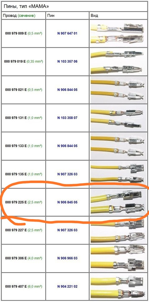

Кстати, сока стоит 2пин разъём ? меня инетересует именно сам контакт куда втыкается кабель и запрессовывается.
4eur в местныз магазинах, но я глянул — на месте нет
А у тебя нкт артикула пина на блок электронткт?
А в чем отличие проводов котторый ты тбвел и выше над обведенным?
Ну ты попросил номер пина. Я тебе его обвел) те которые выше, другой формы.
Понял. Спасибо. Да вот еду брать его
qualityz
За пин спасибо) все встало)

Привет. Подскажи пжл. Надо просто протянуть от моторчик в этот блок .второй на массу . И все будет работать ? Тоже после дтп поставил бампер с омывателем . Все есть только надо подключить .
Привет, да. Все будет работать без всяких кодировок и т.п. Можешь плюс кинуть через предохранитель.
Спасибо большое
qualityz
А блок под рулем искать ? Спасибо за ранее
Снимаешь обшивку под рулем (с карманом которая), наверху увидишь черный блок (на нем еще два термопредохранителя закреплено) — это и есть центральный блок электроники.
