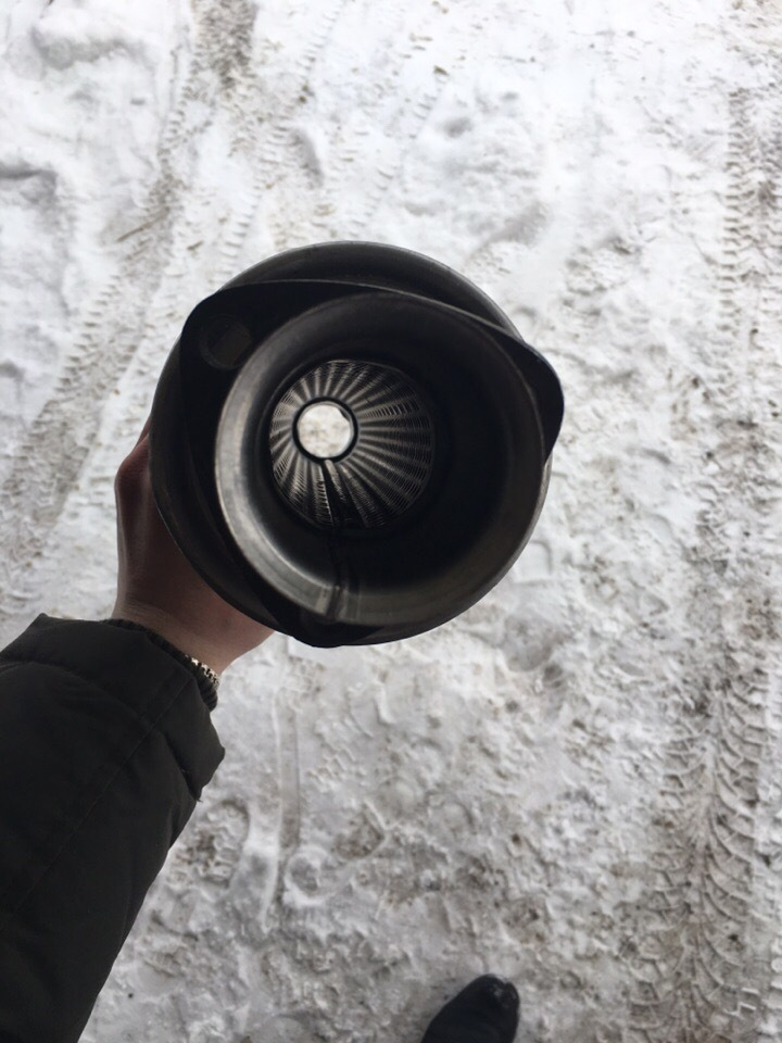

Сняли катализатор отрубили от него фланец, увидели непонятную картину, в виде лопастей и отверстия с палец, лопасти убрали, получили нормальное отверстие для отвода выхлопных газов под 57 трубу. Всё остальное выкинули в мусорку, вторую лямбду оставили про запас)

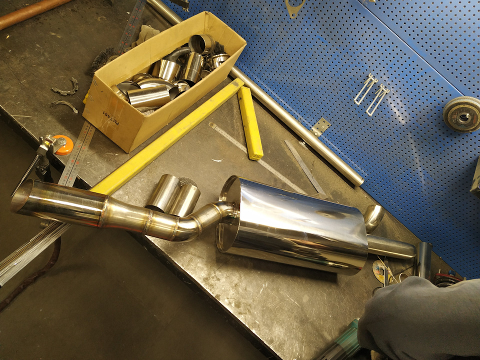

Дальше примерка резка, опять примерка, опять резка, сварка, примерка и так до тех пор пока не получилась вот такая красота, с хорошей гофрой, v-band хомутом, пламя гасителем Fortluft, всё это дело сварено на 57 нержавейке)

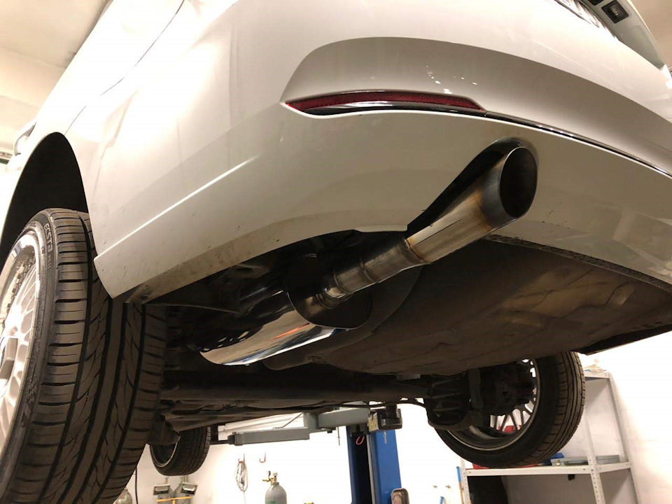

Отрубили банку, примерили новую, большущую прямоточную с "ракушками". Вова сделал насадку из 76 трубы с угловым срезом и немного подогрел её, получилось бомбически, как и вся работа в целом) А дальше по накатанной схеме примерка, резка, сварка, подгонка. Варил всё так же на 57 трубе.
По итогу получаем полностью прямой выхлоп с очень низким, ели слышным, приятным басом, по звуку не громче стока. Выхлоп в паре с чипом дали хороший отклик педали газа, подхват порезче, по ощущениям, немножко прибавилось пони под капотом)

Резонатор штатный не похоже что прямоточный, себе тоже переделывал выхлоп, со сток резонатором звука от банки сааб 9000 вообще не было, потом поставили прямоток резонатор от Ауди 100 и звук наконец то появился) на фото резонатор от Ауди 100, вот он действительно прямоток, а стоковый резонатор сколько не свети в него в другом конце ничего не видать)
Странно, в моем нет перегородок)
Хм, ну может резонаторы отличаются у рапида и поло, хотя движка такая же)
Да, знакомый на рапиде делал выхлоп у того же человека, он другой был)
Ааа, ну тогда вопросов нет) я думал все таки почти все идентично у поло и рапида, думал раз уж двиг одинаковый то и с выхлопом так же)
в основном всё идентично, но разница в таких мелочах)

Трасса от начала до конца идёт одна по размеру? Или начало широкое и конец меньше?
Середина только меньше, начало 57-середина 51-конец 57
Тогда с чего бы это правильный выхлоп?) атмо трасса должна быть от начала до конца одного диаметра, чтобы не было захлеба)
от 6 мм захлёба не будет, это не с 86 на 40 переход
