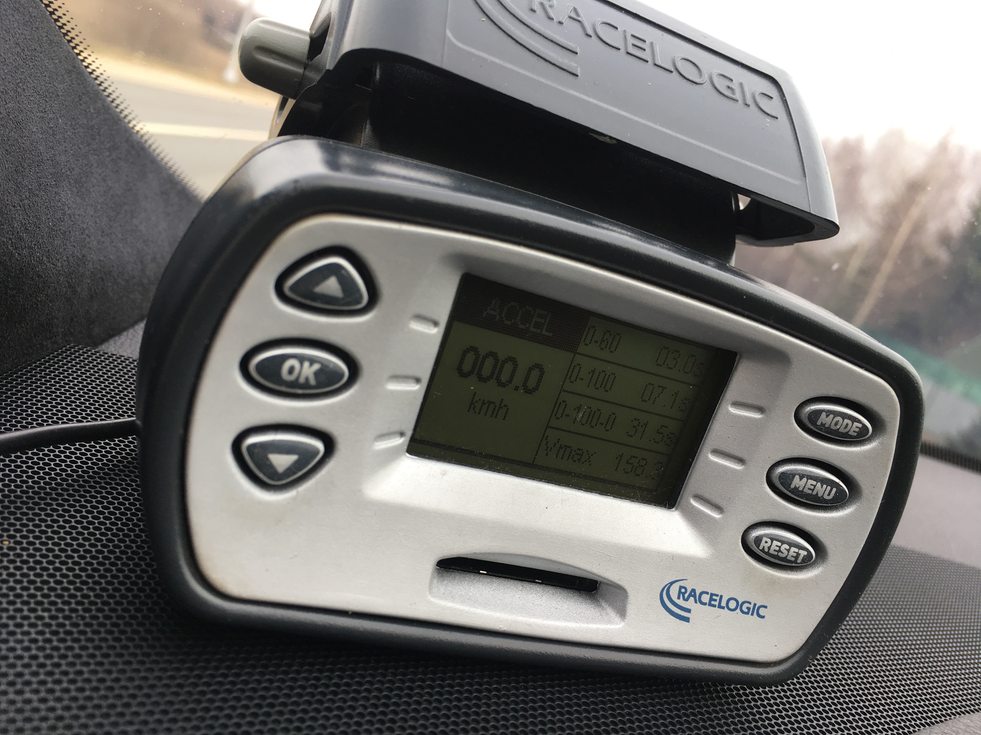

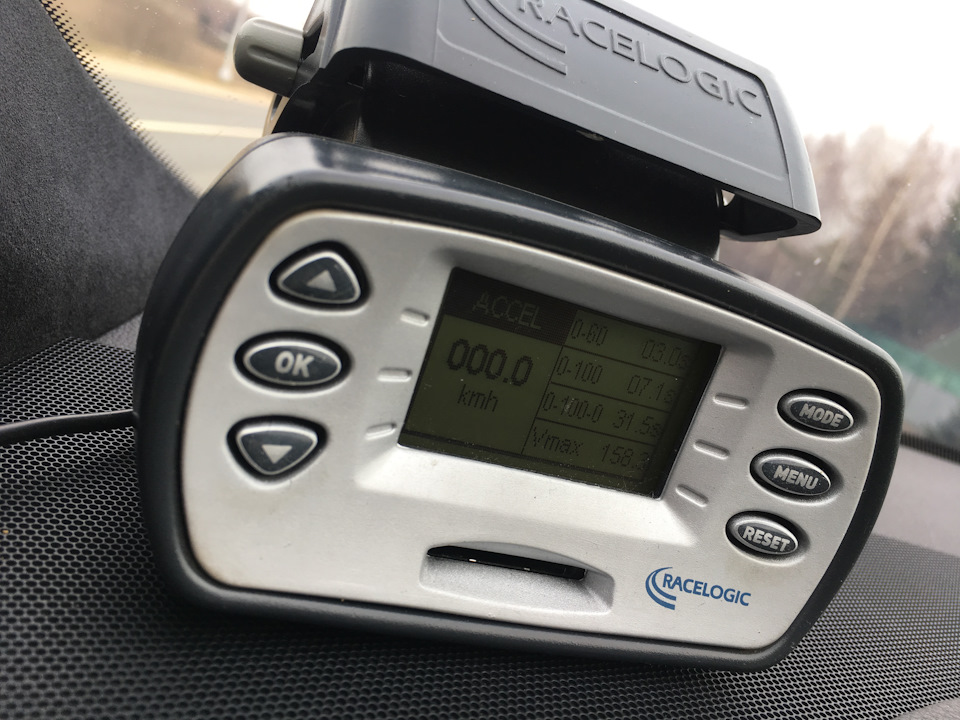

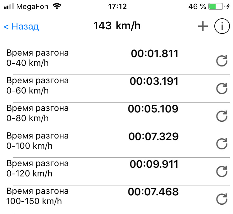

Разгон на сток прошивке (режим D — старт с 2300) с учетом пустого выхлопа, жирного топливного регулятора и фронтального интеркулера.

Цифры как и на CJGA, кроме разгона(, врят ли у меня 7.3
Думаю это выхлоп+топливный регулятор делают своё дело. Зато после 100 сток наддув и топливо не дают машине ехать. Скорее 150+
Ты внимательно смотрел? То есть все цифры соответствуют стоку?
kishunv
А ты посмотри, что у тебя через vcds 0-100 и 100-150 получается
