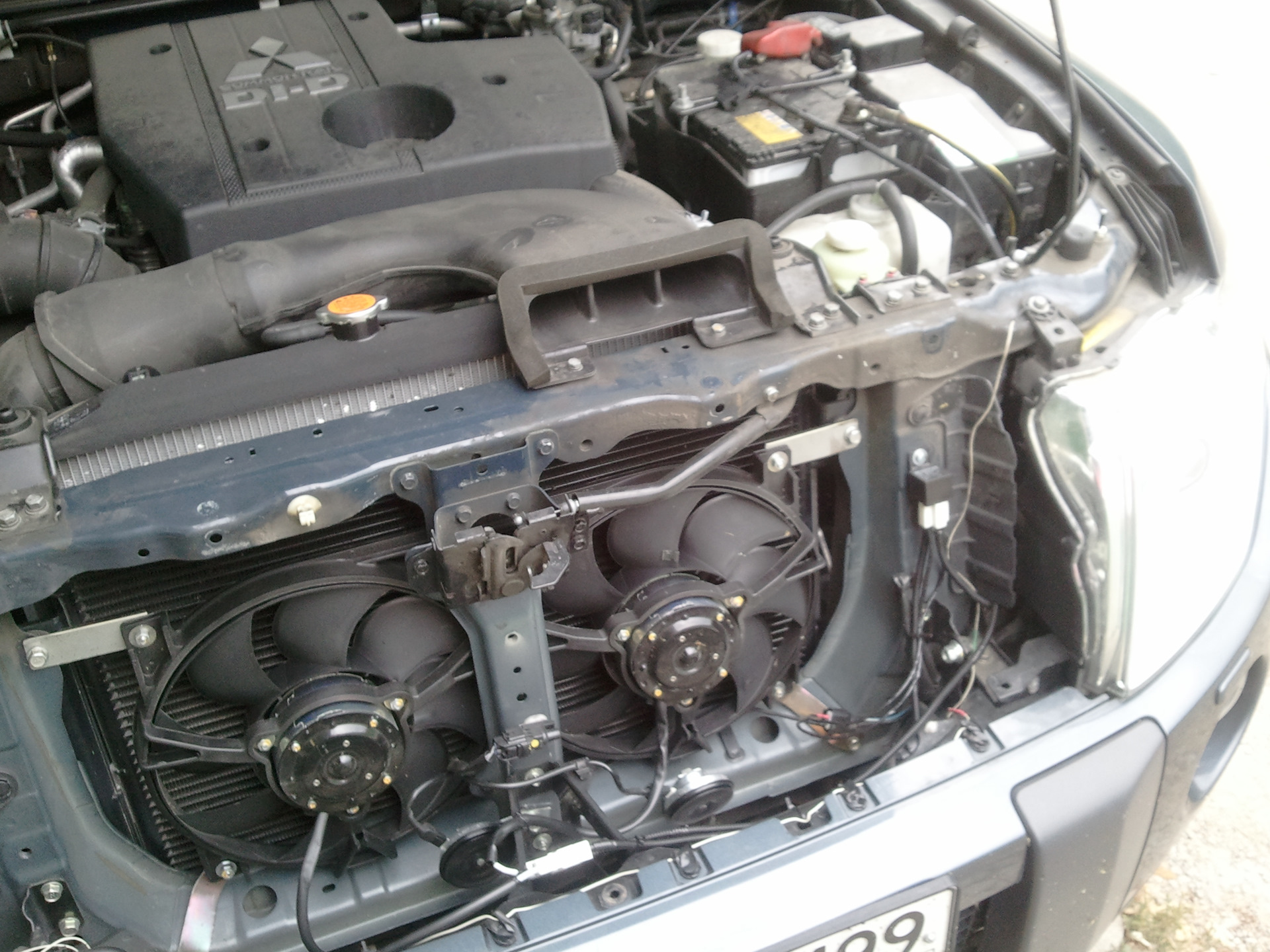

А вот без шуток решение для кондея дизелей в жару в пробках
На дизелях справа радиатор АКПП стоит, так что дизель ни при чем. Да и не пойму, чем он в этом плане отличется от бензина?
Чем отличается от бензина 3л. судить не могу, Возможно ошибаюсь, но кроме кузова ничего у них общего нет. У дизеля радиаторы охлаждает механический вентилятор и в пробках в жару его не хватает, поэтому поставил дополнительные электро. Воздух из кондея реально посвежел. Или про что вопрос?
Фото не самое удачное, но другое найти не смог. Смысл в любом случае понятен: на дизелях ещё установлен радиатор Акпп, на бензинах не на всех. В общем, эффективность второго вентилятора с такой конструкцией сомнительна.
У меня дизель 190 л.с, но был без доп.радиатора акпп и вентилятора.
