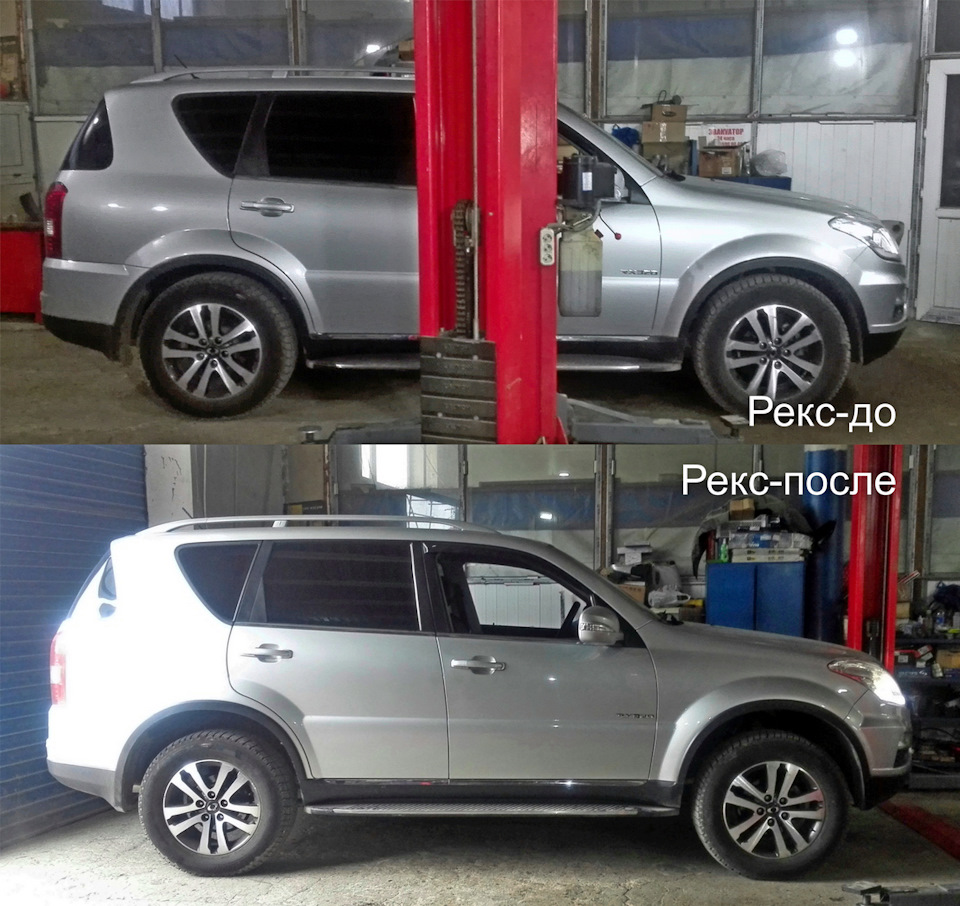

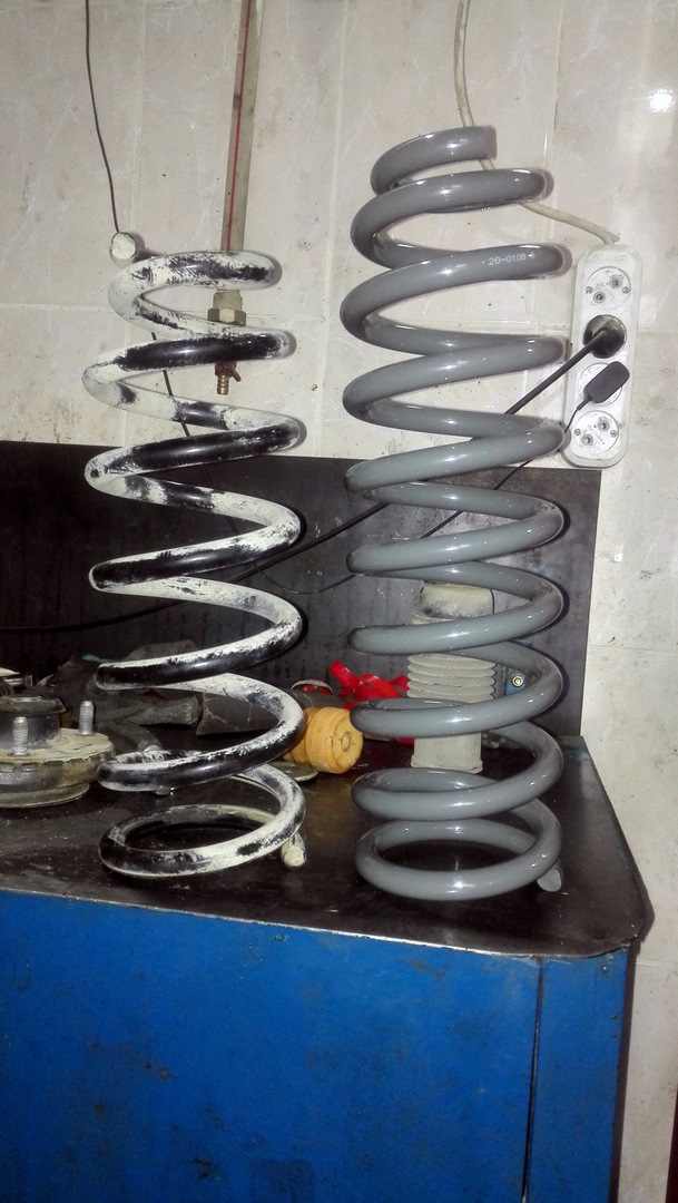

Здравствуйте! Машина Rexton W 2013 г.в., 3,2 бензин. ГБ на 95 литров. Взял машину с просевшими (совсем просевшими) пружинами. Покатались пару месяцев и решил заменить подвеску в круг.
Лифтовать не собирался. Хотелось вернуть машину в стоковое состояние, убрать пробои и раскачку.
2 недели назад поставил себе усиленные пружины РИФ +50 кг, без лифта. Амортизаторы тоже заменили, поставили штатные. Машина поднялась ровно на 50 мм спереди и сзади (см. фото, думал подъем будет меньше, видимо старые пружины были совсем никакие, до замены от оси колеса: перед — 46 см, зад — 45 см, после: перед 51 см, зад — 50 см). Проехал 200 км. Вибрации нет. Машина совсем другая стала. Подвеска собранная, упругая. Управляемость просто супер. Ушли пробои с обеих осей и раскачка. Правда пришлось пожертвовать мягкостью, получилось жестковато.
Теперь думаю перевернуть чашки на передних амортизаторах, на задние установить шайбы +10-15 мм чтобы дать немного ходу амортизаторам. Думаю будет получше.

Что то до меня как до жирафа, ведь Вы пружины +50кг просто поставили, значит теоритически авто встало на свое законное место?
Ведь если пружины не лифтованные, то сейчас и аморты и вся подвеска встала как раз таки на свои места?
Лучше сделайте замеры от земли до порогов, найдите родные замеры. И если разница невеликая, то думаю лучше ничего трогать не надо, оно на своих заводских местах.
Да пружины +50. Похоже что да, машина на своем месте. Однако жестковато и на отбое машинка как бы поскакивает (пружины реально мощные d16 мм, см. на фото что было установлено и РИФ).
Я все таки думаю, что пружина растянула аморт почти до предела. Теоретически, если аморт растянут, то переворот чашки должен спасти. Может конечно я ошибаюсь. Во всяком случае хуже не будет или могу накосячить?
Я такой переделкой авто занимаюсь впервые. Поэтому и задаю кучу вопросов.
Если на "прыжке", или же в верхней части волны (во время раскачки) аморт отбивается, то да, есть резон развернуть чашку. Если нет, тогда можно ещё поднять на подъёмнике, и взглянуть насколько опускается подвеска. И ещё, если пружины только поставлены, то нужно 2 или лучше 3 недели подождать, чтобы пружины уселись. А потом на поведение смотреть.
А на отбое это внизу или вверху? Когда авто приземляется или взлетает?
Конкретно пока не могу понять. Ощущение уазика.
Ну тут разворот чашек не поможет. Он так же будет себя вести.
Исходя из того что на скорости нет никаких вибраций, я бы рекомендовал поездить ещё. И желательно по пересеченке. И если при скачке авто будет стук, то тогда точно разворот чашек.
Только что смотался на дачу (примерно 50 км. асфальт+грунтовка). Пробег после замены подвески 362 км. И мне показалось что машинка лучше стала. Видимо действительно пружинки на свои места становятся. Вы правы. Пока делать ничего не буду. Поезжу еще, в отпуск летом смотаюсь, а там видно будет. После сегодняшней поездки мне РЕКС ещё больше нравится. На трассе как влитой стал, пробои практически пропали, тряска существенно снизилась. Пока РИФовскими пружинами в связке со штатными амортизаторами доволен. Дальше, как говорится, будем посмотреть. Спасибо за дельные советы, пост и проявленный интерес. Завтра сделаю замеры. Отпишусь потом.
Да всегда пожалуйста, главное чтоб помогло.
Лучше пусть походит. А поменять все всегда можно.
Проехал почти 1000 км. Подвеска подсела, выровнялась, спереди и сзади стала по 50 см. Однако жесткость осталась. Хотя в общем все нравится. Может на летней резине получше будет. Скоро переобуваться будем.
Зимняя всегда мягче. Так что не думаю что что то изменится.
