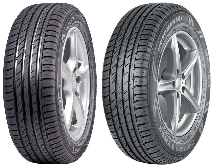

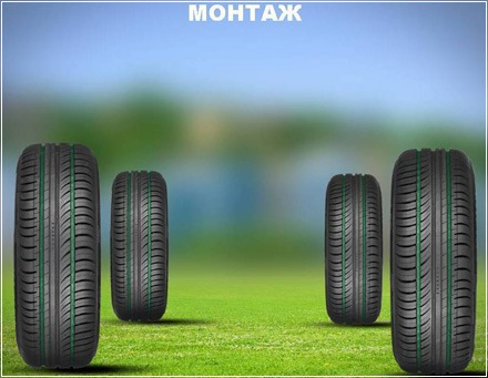

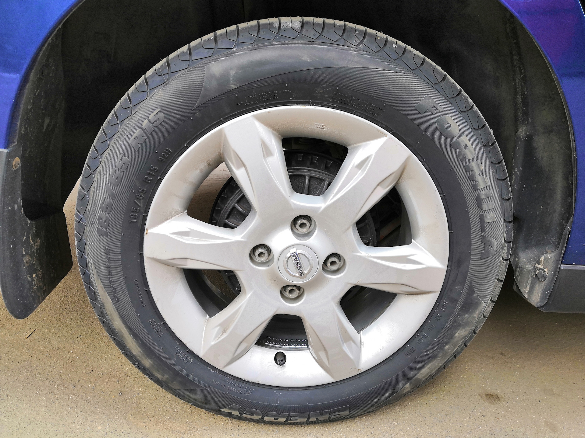

Также, теперь я знаю, что такое ассиметричные шины. После установки обратил внимание, что рисунок на колесах слева, по отношению к колесам справа смотрит в разные стороны. Первое впечатление, что меня развели как лоха :) По пути заехал к независимому шиномонтажнику, посмотрел в интернете и успокоился — так и должно быть. Ниже отрывок статьи про ассиметричные шины Nokian Tyres
"Представительство Nokian Tyres в России о трудностях некоторых автовладельцев с установкой ассиметричных шин знает и специально предоставила справку по установке "правых и левых" шин.
Официально от Nokian Tyres: Монтаж асимметричных ненаправленных шин производится по принципу внутренней и внешней стороны. Соответствующую маркировку можно найти на самой шине. OUTSIDE — внешняя сторона шины, INSIDE — внутренняя сторона шины. Согласно этому обозначению внутренней стороной шина должна быть установлена к самому автомобилю, а внешней — от автомобиля.
Так как шины являются ненаправленными, то не бывает «правых» и «левых» шин для автомобиля*. Они все одинаковые и никакой разницы от их направления вращения нет.
Как дополнение.
В связи с большим количеством вопросов и затруднений по поводу "правых и левых" шин, особенно по поводу модели Nokian Hakka i3, отвечаем: правых и левых шин — нет. У покрышки есть внешняя и внутренняя сторона. Которые обозначаются как Outside (внешняя) и Inside (внутренняя). Найдите эти обозначения на своей шине."

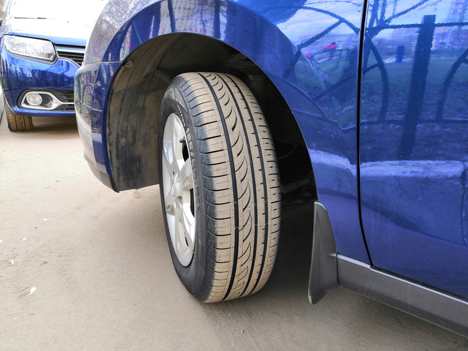

На картинке монтаж две канавки идут наружу, одна внутрь. А на фото прямо под этой — идёт наоборот… странно…

Резина проехала 12000 вся в боковых втяжках
Ничего себе. Может брак. Вообще разные ситуации бывают.
Оф. Диллер сказал что это нормально на шинах пирелли

Как шиномантажник скажу, что если ты поставил резину наоборот то на износ это неповлияет, а на упровляемость да, сцепление с дорогой водоотвод итд.
У меня все правильно стоит, просто для меня это было открытием, ассиметричные шины. Уже эту тему изучил.
Это я так для информации)
romavelmos38
Если на боковиннах нет надписей аутсайд и инсайд, нет разницы как ставить?
Если ненаправленная, то нет разницы.
Ненаправленная, просто смутило то, что на 3х колесах дата изготовления с внешней стороны, а на одном она внутри

Асимметрия это да…мне зимние монтажники хотели поставить чтобы "рисунок" одинаково смотрел, inside/outside только самый опытный заметил :))))
Только самый опытный из недоумков заметил. Болты хоть закрутили?
