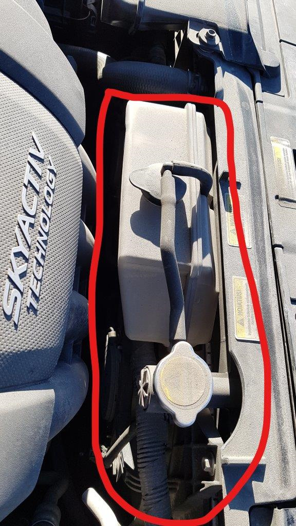

Посмотри еще радиатор, у меня он в опорных резинках болтается как г… в проруби, и вентиляторы с ним.

у меня сильный люфт тут, где вентиляторы. Аж стук бывает, когда дверью хлопнешь!
Про радиатор знаю тоже на соплях висит я даже пробовал кусок шумки подкладывать чтоб не болтался но не помогло
