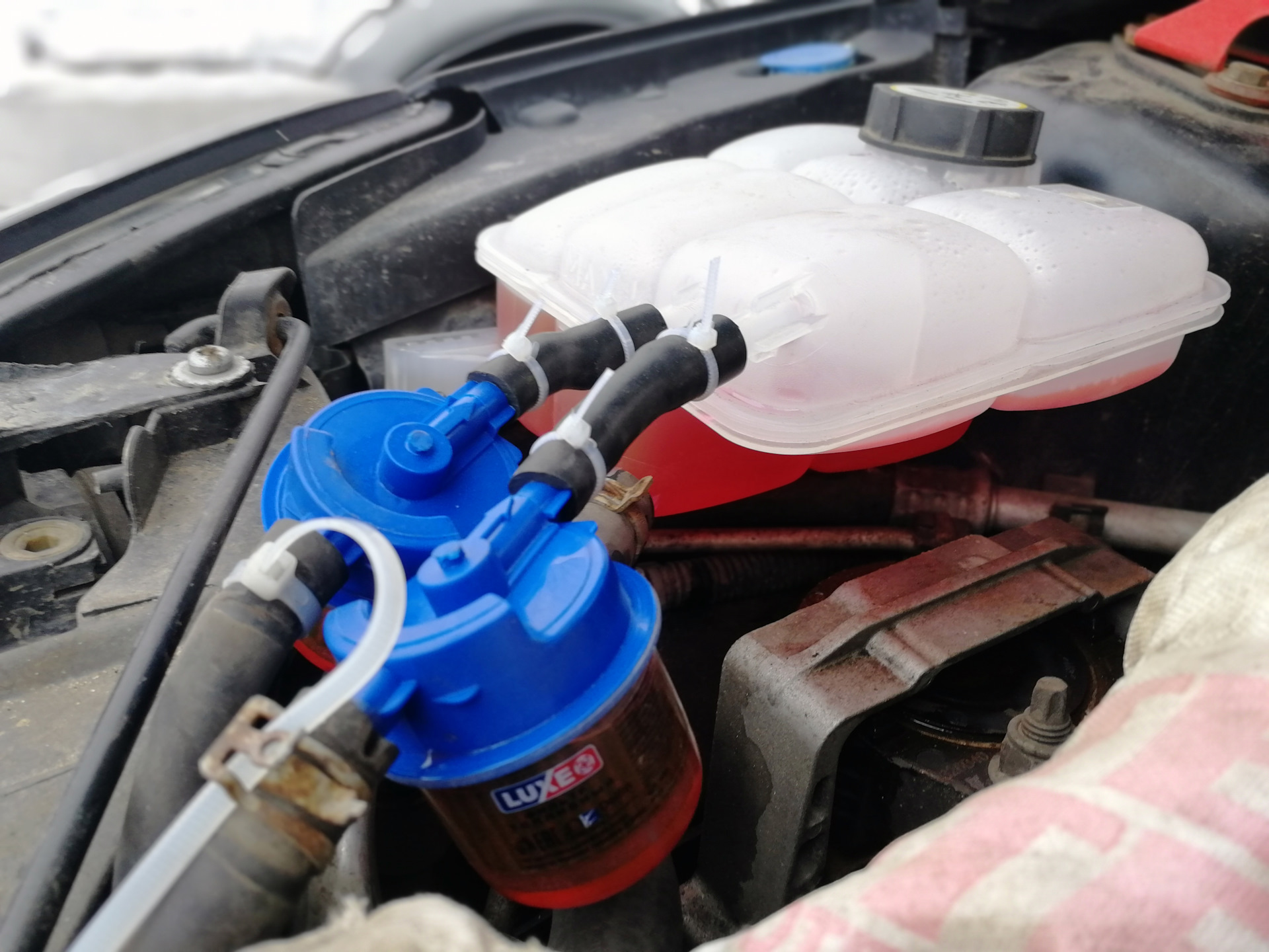

При очередном подливании незамерзайки были обнаружены следы антифриза на подушке двигателя…
Пробовать паять и клеить даже не стал.
Заказал новый оригинальный бачок Ford 1425193
По ходу дела решил понаблюдать за количеством говнеца в системе охлаждения, несмотря на то, что 3 года назад полностью менял антифриз с промывкой.
Для этого перед расширительным бачком поставил два топливных фильтра с отстойником.
С такой системой я прокатался 2 недели и примерно 500км по пробегу. Решил что этого достаточно и снял фильтра:
Как видно на фото, грязи в системе было не так много, что радует, среди которой заметны блестки от герметика системы охлаждения, который я давненько добавлял.

Как на время идея не плохая, главное чтобы фильтра температуру антифриза выдерживали.
Основное там — давление. Температуру они легко выдержат. А вот от давления видно как фильтра раздулись и как сетку внутри фильтров смяло.
Но, как я уже писал, с этим колхозом я прокатался 2 недели в том числе и по трассе — все выдержало.
Мужик, не занимайся фигней.
Фильтра такие на систему охлаждения — самоубийство.
Если хочешь избавиться от грязи в системе ОЖ, возьми качественную промывку и промой хорошенько, да замени весь антифриз, со сливом с блока. А подобное, что ты установил — это жуть бесполезная.
Все эти процедуры были произведены, с очистителем и промывкой дистиллированной водой. Ссылки в этой записи на эти процедуры присутствуют.
Я с фильтрами этими ездить все время и не собирался. Просто ради интереса установил фильтра, чтобы оценить общую загрязненность системы.
