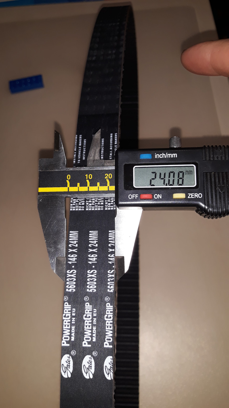

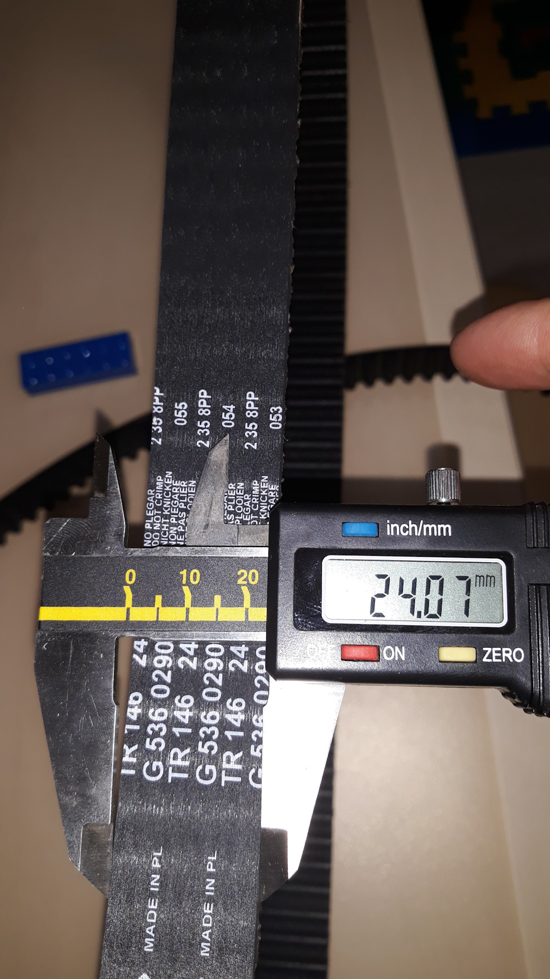

Приветствую автолюбителей. Кто следит за моими БЖ, видели, что я засомневался в качестве ремня из набора комплекта ГРМ INA 530045010. В связи с этим, был дополнительно куплен ремень грм GATES 5603XS.
Из знаете, при детальном сравнении, считаю, что делает их один производитель, надеюсь GATES. Начну с субъективного: тактильно ремни по качеству смеси не отличаются, внешне абсолютно похожи по изготовлению, внешняя сторона и внутренняя ремня одинаковые.

На весах INA показал 127 грамм, Gates 124 грамма:
Ширина:
