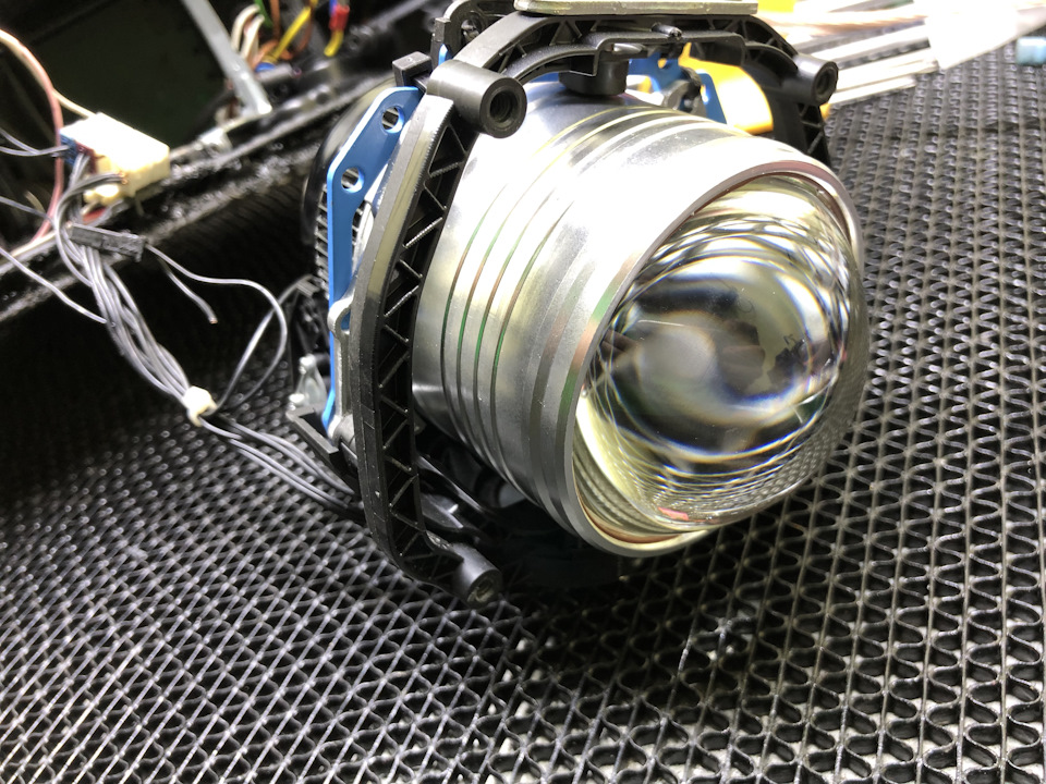

Относительно недавно поставил Hella3 вместо штатной Hella2 + biLed линзы вместо противотуманок и, вроде, успокоился. Но как оказалось нет)
Переодически просматривая тематические сайты и обзоры про автосвет наткнулся на тест новых «суперлинз» Luma i5+ и прям загорелся + это стало бы завершающим аккордом в постройке fullLED головного света.
Казалось бы, что может быть проще купить линзы в фары? Деньги есть, желание тоже, но линз НЕТ! Вот так вот, заказы аж на середину мая и далее, а дело было в середине апреля( Но чуть напрягся и нашёл их в наличии в Екатиренбурге. Заказал и через 3 дня они были у меня)

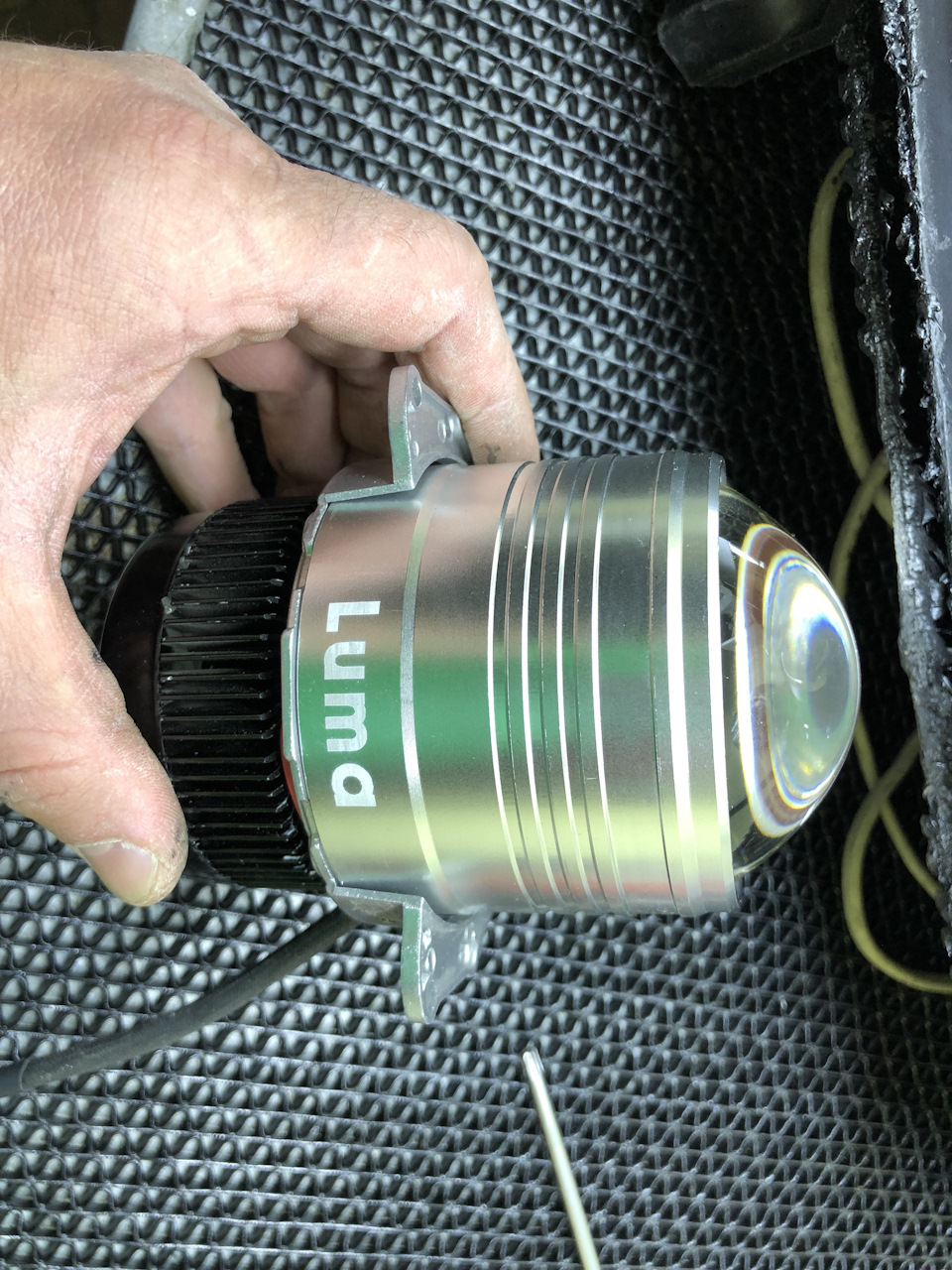

Первые впечатление хорошее, сделаны не на коленке и это видно👍🏻
Как ставить, думаю, не очень интересно… Но пару фото сделал
А теперь главное — как светят)
Даже ролик запилил)
После дорожных тестов выводы сделал такие:
1. Да, они ярче ксенона и прилично — это точно.
2. Пучок не такой широкий как нам поют обзоры типа ТестЛаб и подобные — ксенон пошире светит, но не сильно.
Сейчас веду дорожные тесты и пока не победил блок комфорта — переодически загорается ошибка перегоревшей лампочки, если есть мысли как победить не прибегая к обманным блокам, а можно и прибегнуть) буду рад если поделитесь. Сопротивление не прокатит, он по нагрузке смотрит по ходу…
Как полностью закончу будет новая часть)
Всем добра и хороших праздников!

Где видос по дороге?)
а на трассе как? читал про то что лед в городе круто а по трассе не хватает
Люмы хватает, сам очень переживал, что хуже ксенона будет…

Есть автомобили с штатным ксеноном очень тусклым (например opel astra h, у меня именно такая), я поставил bi-led optima, свет — бомбезный (особенно по трассе). Теперь очень люблю ездить по ночным, неосвещенным дорогам :). А Люма еще сильно ярче, как рассказал Tron007.

А какое нибудь сравнение с bi-led optima ? В чем отличие от той же Optima. Выглядит интересно, сильно тяжелее? Хотелось бы почитать в сравнении с другими bi-led, если есть опыт.
У меня bi-led optima professional
Вместо противотуманок стоит биЛед модуль Оптима — Люма сильно ярче.
Увидел пост, я прочитал уже после, как написал!) Крутая тема, а по весу не заметил, тяжелее или так же ?
Спасибо.
Весит так же, не тяжёлая

Не искал бит в длинном кодировании, отвечающий за опрос ламп?
Нет там такого, это надо ОДИСом копаться.

Тоесть подружить их с адаптивом можно, в астре похожая система, только название afl, тоже смотрю на i5.
Да, можно👍🏻
