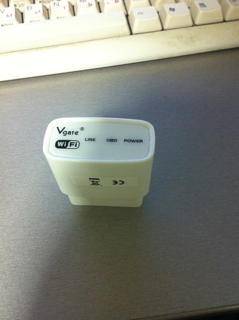

Приобрел я сей девайс, установил на мою древнюю 4ку прогу OBD Car Doctor, и на ноут поставил ForScan… При помощи ForScan нашел большую кучу ошибок…
