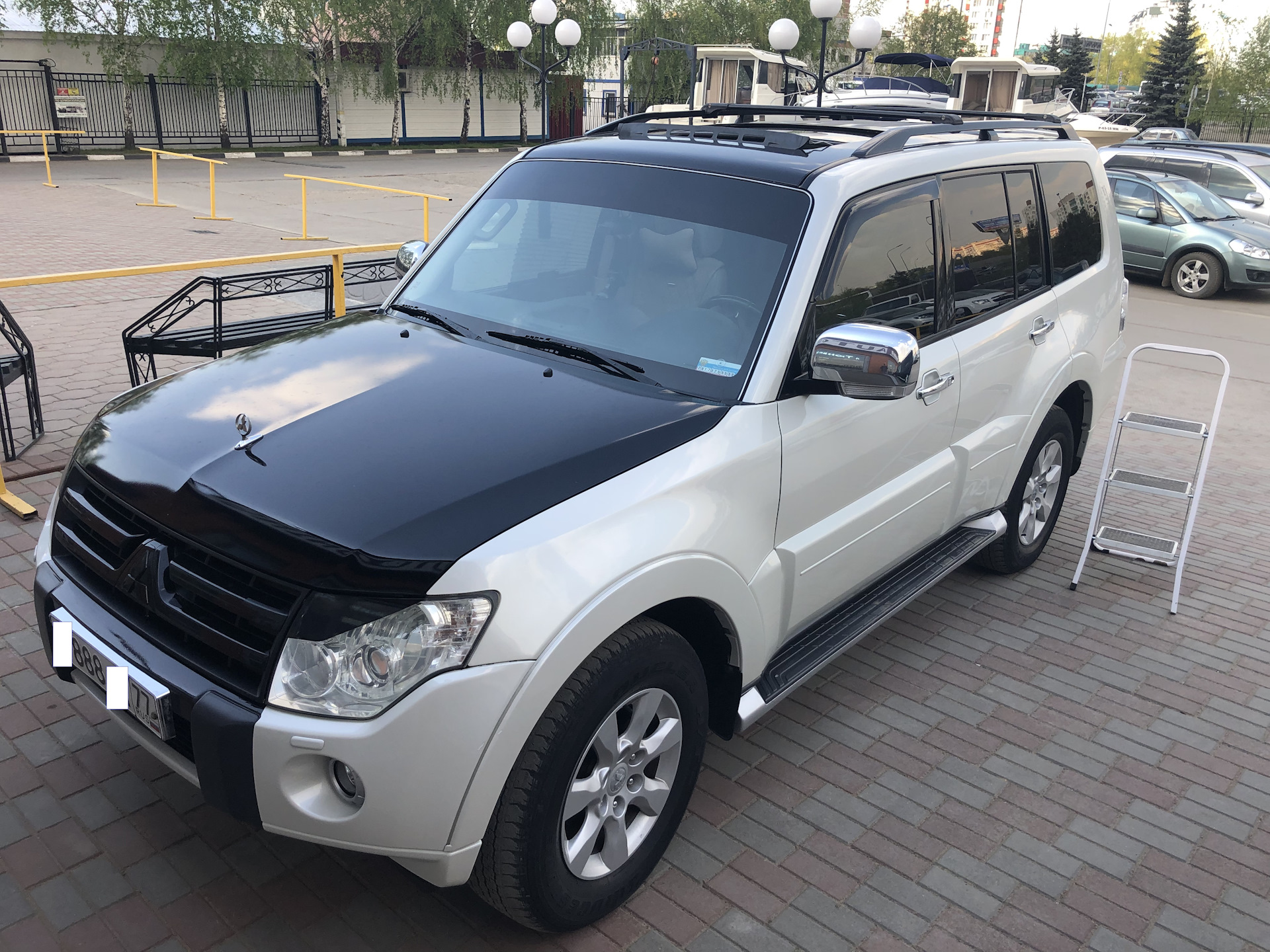

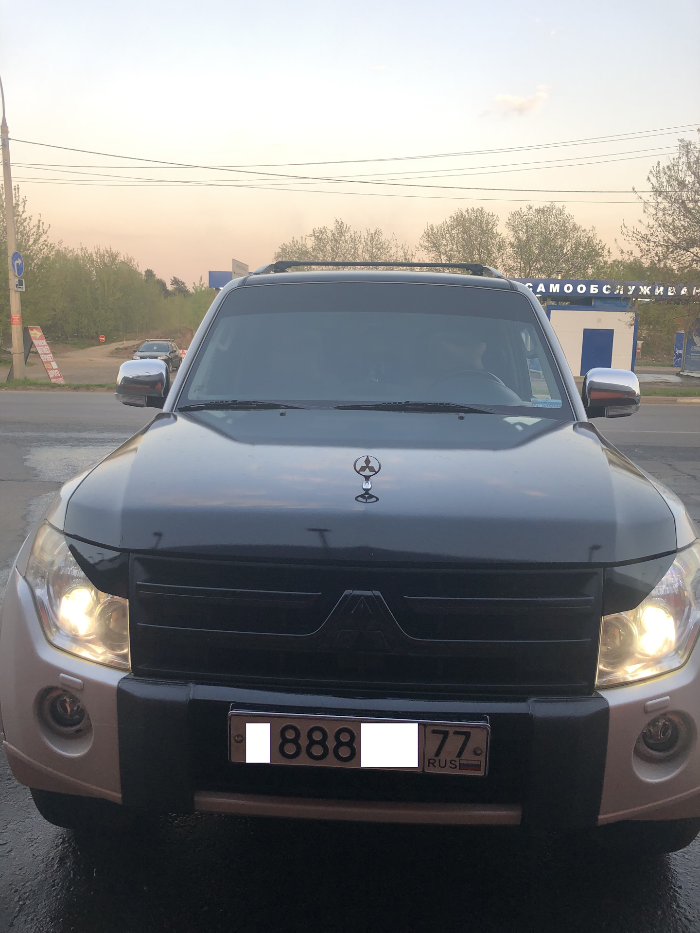

Доброго времени суток, дорогой гость! Сегодня похвастаюсь, ну или поделюсь опытом приобретения и установки новых аэродинамических рейлингов, есть и старые, китайские, фирму не помню, а может и не китайские, но с выступом за пределы рейлингов, крепящиеся сверху и прямоугольным профилем, которые жутко свистят на любой скорости свыше 20км/ч, снимать и одевать их целая история в 10-20мин жизни, не говоря уж о том что когда они нужны их никогда нет "под рукой", поэтому я задумался о небросских и тихих, что бы можно было поставить и не париться более.
После недолгих изысканий на эту тему выбор пал на поперечины турецкого производства фирмы Erkul, модель Wingcarrier V1, характеристики и краткое описание:
"Алюминиевые аэродинамические дуги
Верхняя поверхность дуги имеет Т-образный паз, защищенный резиновым уплотнителем, для установки в него других автоаксессуаров.
Цвет: дуги — черные/упоры-черные
Комплект: поперечины-2шт., крепление-4шт., ключ от замка-2шт.
Максимальная нагрузка до 100кг., если меньше не предусмотрено характеристиками Вашего автомобиля
Установка: на классические (с просветом) рейлинги методом зажима
Устанавливаются в распор, за счет этого обладают повышенной грузоподъемностью.
С замком.
Бесшумны при эксплуатации на скорости даже свыше 100 км/ч.
Усиленные анодированные алюминиевые профили, противостоят ударам и погодным условиям. Для улучшения аэродинамических свойств автомобиля, уменьшения шума, поперечины выполнены в виде крыла самолета.
Не требуется профессиональных навыков при установке.
Продукция ERKUL для транспортных средств, соответствует высокому уровню стандартов качества в Европе (OEM )."

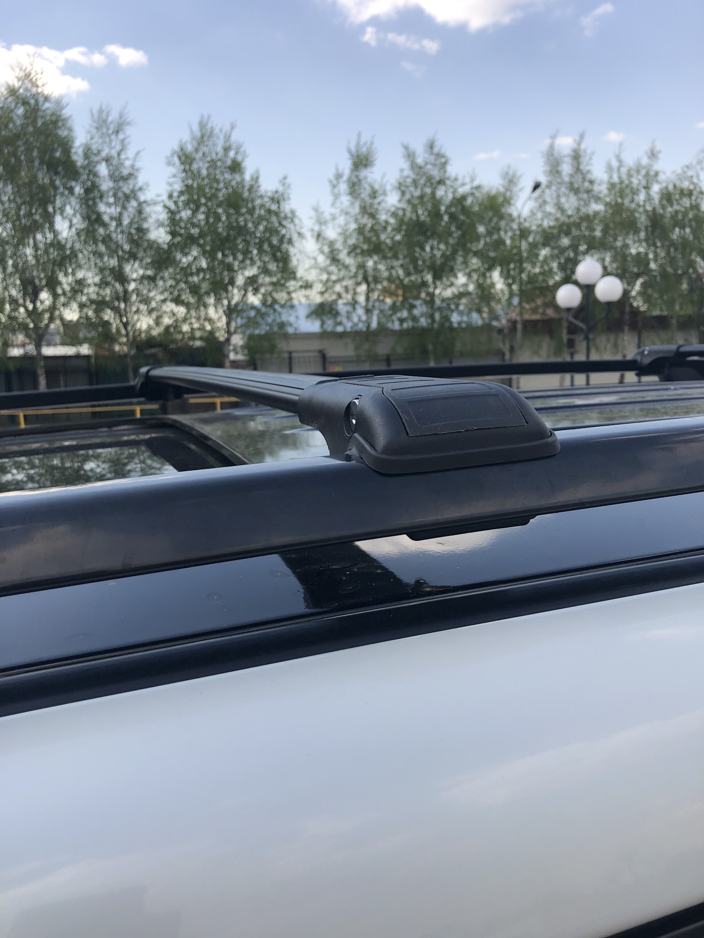

Купил с размером поперечин 105см, якобы для Pajero 4, при том что просвет между рейлингами на P4 действительно 105см, но производитель промахнулся с местами откуда и до куда должно быть 105см что бы поперечины встали в распор, как им и положено, пришлось подпиливать, собственно с этой процедурой мне помогли в самом магазине и подпилили бесплатно, поэтому это не стало для меня проблемой в принципе.
Отпилили порядка 2см с каждого, точно не знаю, после этого рейлинги встали в распор как им и положено быть. Вся установка, после подпиливания, заняла не более 10мин, после чего крепежи рейлингов были закрыты штатными заглушками и заперты на замок.
Личинки замка имеют не самое лучшее расположение, а именно с переди рейлинга, если смотреть по ходу движения авто и не имеют ни какой защиты от грязи, по этой причине я вырезал квадратики из черной изоленты и заклеил личинки, как временный вариант защиты.

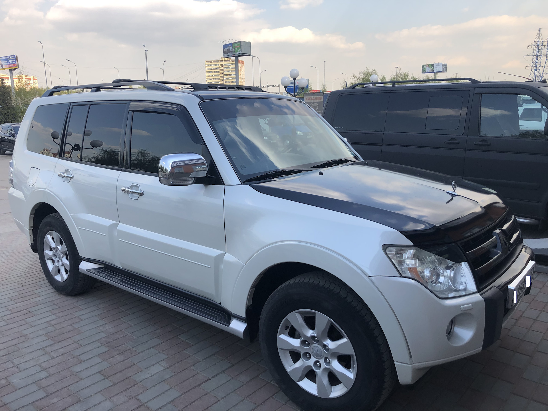

Смотрятся рейлинги лаконично, не раздражают и даже нравятся мне визуально на машине. Прокатился с ними по МКАД на скорости до 120км/ч, звукового дискомфорта не заметил, что уже радует.
Вот и все чем я хотел сегодня поделиться. )

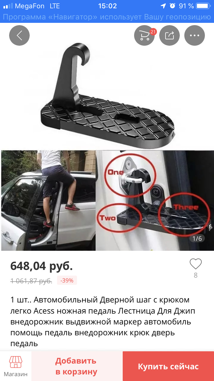

Классная покупка, классный отчет, тоже себе собираюсь взять, еще на первый падж собирался)) Ну и надо отметить, что актуальны они только в комплекте со стремянкой))
Почему? Я заказал себе подножку с крючком на петлю с али
Кажется мне, что эта хрень цирковых навыков требует, если что то тяжёлое надо закинуть.
Колхозненько паджик выглядит
Каждому своё, моя машина — мои правила;)
А мне дизайн очень понравился! Четко и со вкусом!👍
брал такие же поперечины, езжу с ними месяц — нормально, не шумят.
я выбирал по марке машины, встали без подрезки и подгонки.
расвположение личинки действительно неудачное, думаю заложить в личинки смазку.
Не знаю, продавец сам удивился когда не встали сразу, сказал что раз через раз почему-то встают без подрезки, якобы продавец иногда расстояние между фиксациоными болтами указывает, а иногда между захватами, но впринципе и подпиливается элементарно, больше не меньше)

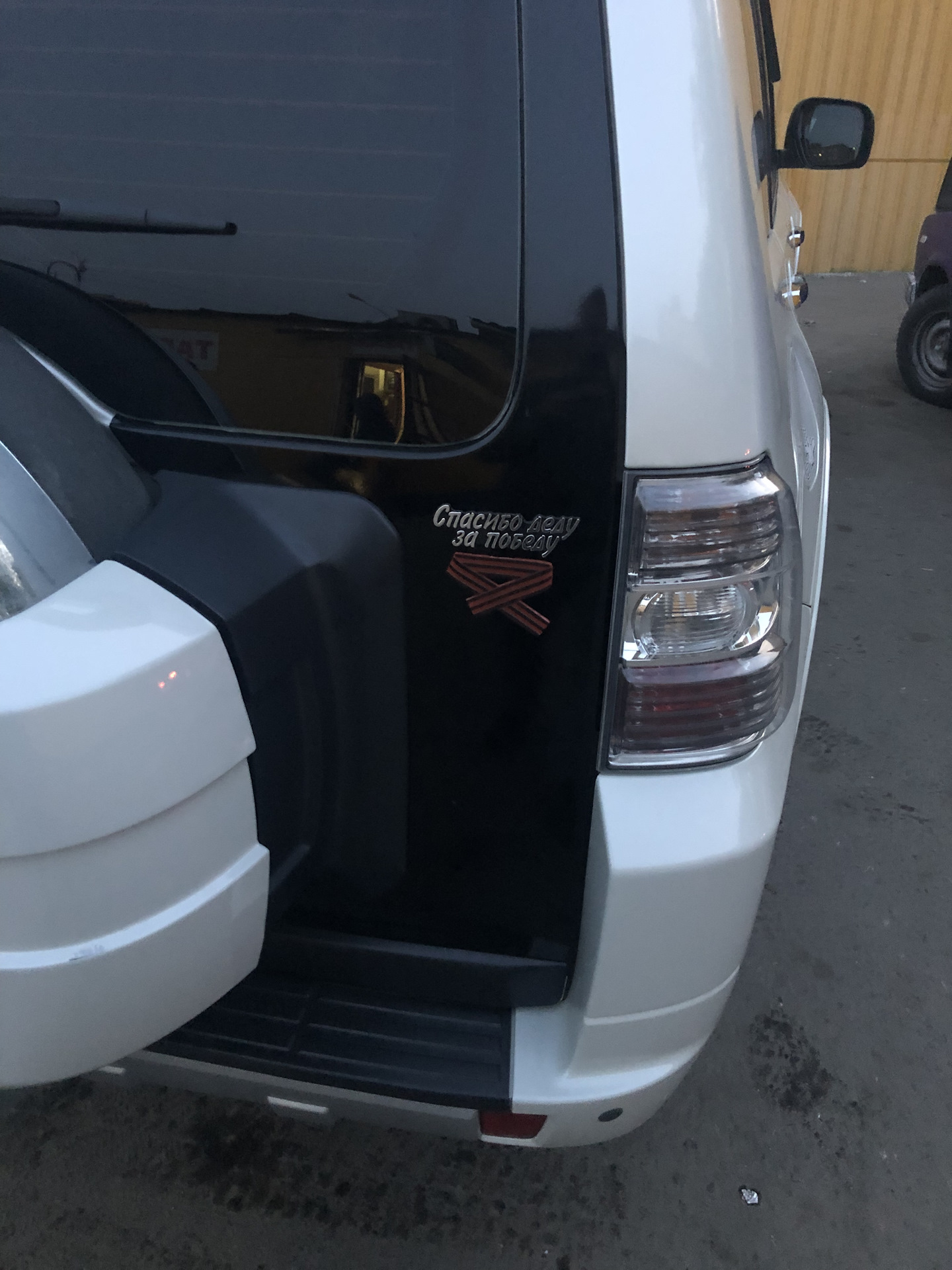

Наклейка на задней двери 🤦♂️
Что Вы имеете против георгиевской ленточки и патриотических надписей?
Для чего это? Купи продуктов лучше да ветеранам развези!
Это для того что бы молодежь не забывала и ветераны видели что мы помним, цена вопроса 180 руб. Я своему ветерану и продукты покупаю и подгузники меняю, если потребуется, не переживайте. Со мной дед мой живет 94 года, всем к я помочь не в состоянии и 180 руб тут ничего не решат к сожалению. Кроме того Вы неправильно относитесь к деньгам, я же не еду сжег, а заплатил деньги людям за их труд, возможно отчасти я и ветерану какому нибудь помог этим, по-факту, круговорот денег в обществе ;)
Молодежи глубоко покуй, ветеран не эти вот все наклеечки нужны, а я постоянно выделяю им автобусы бесплатно для поездок, когда они своим клубом ветеранским собираются, но при этом наклейки и надписи не шлепаю
Ваше дело, а уж молодежь надо учить и воспитывать, я не знаю как Вы воспитываете свою молодежь, а у меня сын в свои 6 лет точно знает что это за праздник и почему мы благодарим ветеранов, а если махнуть рукой и считать что всем покух то и от кого молодежи знать, если Вы ничего не делаете для того что бы они помнили? Ладно переубеждать Вас я не собираюсь, Вы уже человек взрослый — Ваше мнение это Ваше право, как и мое.
При всем уважении, но в чем воспитание в этой наклейке? Георгиевской лентой обтягивали орденские колодки и носили ее на груди соответственно, а не на грязной машине… Особо одаренная молодежь уже научилась…
Символ есть символ, кому это важно и ценно тот поймёт!
С этим согласен, просто большинство в эти подробности не вдается, к сожалению…просто атрибут праздника и все.
