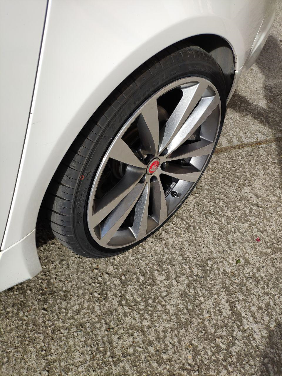

Во-общем, продал я свои 20 Mataiva, потом несколько раз пожалел, особенно когда увидел цены х2 от цены моей продажи везде)) но да ладно, по частям диски собирать не хотелось, не найдя адекватного предложения на матаива решил искать что-то другое. И тут вдруг попались мне эти диски на глаза с XJ 2016 комплектаций R-Sport (или просто спорт… кто их, спортсменов, разберет) года. Ни одной фотки на XF их не найти, поэтому это была рисковая затея получить в итоге не совсем то, что хотелось.
К счастью, после установки и мойки я понял, что это то, что меня полностью устраивает. На Mataiva я уже накатался и не обменял бы эти на комплект старых :)
Сочные диски, перед в резине 255 35, зад 275 30, (раньше было 305 30). Выглядит вживую замечательно, диски не новые, но в отличном состоянии и за счет этого в отмытом виде блестят и радуют :) всем лета и тепла!

Какие параметры вылета/ширины задней пары?
Завтра по вылету гляну на диске, отпишу. Ширина 10j, перед 9
Нагуглил за модель "Venom": ET49 спереди и ET46 сзади.
так точно, это они. я их только под кодовым названием знал, спасибо за уточнение
Нашел интересные диски с ET39, но у них ширина 11J
Так получается, что диск будет выпирать наружу относительно арки на 8мм за счет большей ширины и 5мм за счет меньшего вылета. Итого 13мм наружу по сравнению с Venom.
Что-то мне подсказывает, что даже вровень с аркой в верхней точке он не будет ((
на 11j тебе минимум 295 резину одевать, а это гарантия того что на кочках у тебя будет резина шоркаться об арку. я так себе всю лакокраску отодрал.
профиль был 30. не рекомендую рисковать.
у XJ арки, видимо, больше и там резина не шоркала. А вот у меня такая беда была, приходилось резко оттормаживаться перед плавающими участками дороги
Так-то вариантов много можно придумать, резина уже, чтобы домиком была, развал опять же
Но, наверное, не в этот раз (((
