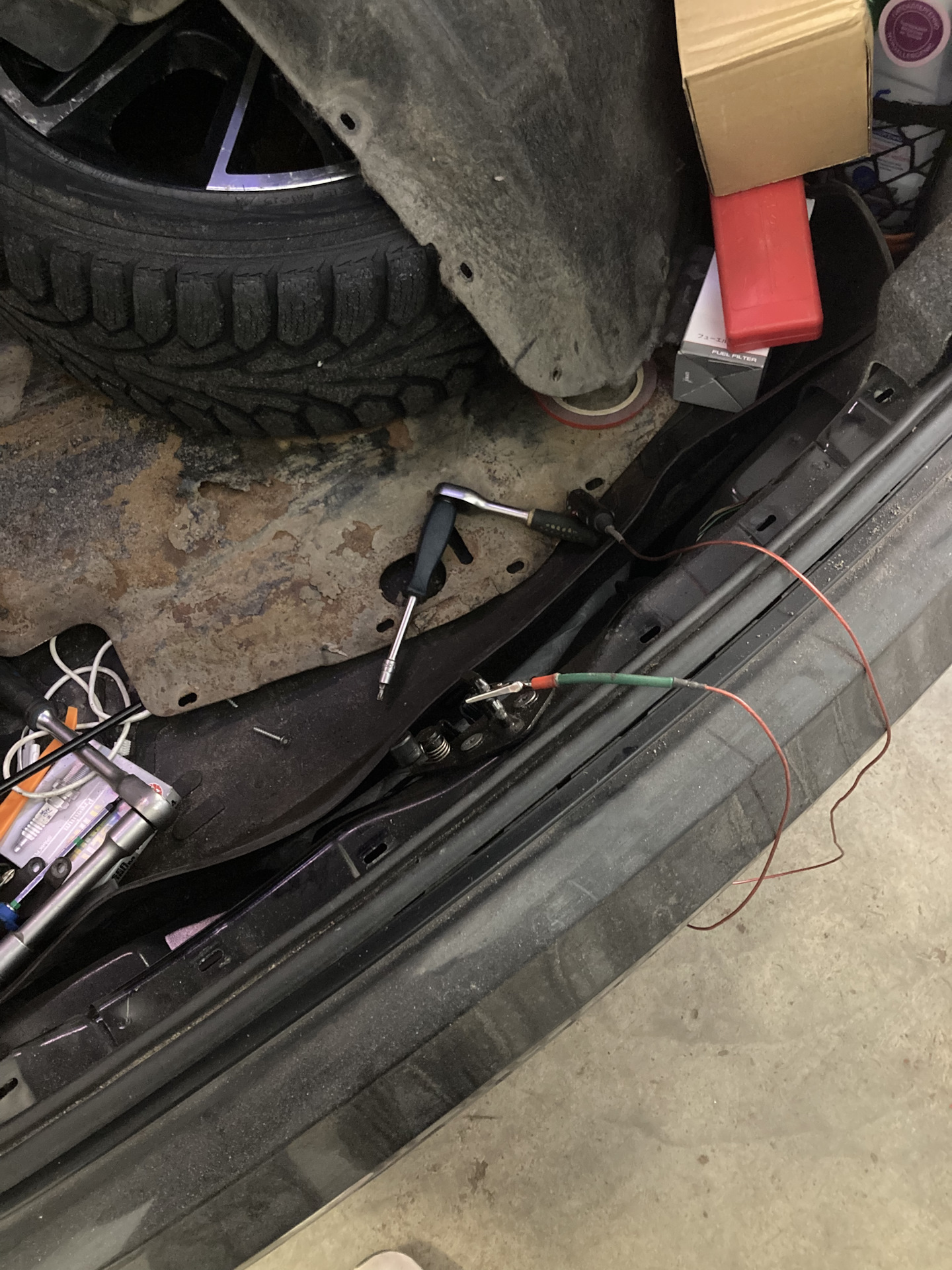

Хоть замок и не перестал выполнять свою основную функцию, а это исправно открывался и закрывался, я все же решился заняться его ремонтом для начала, но после меня немного смутили различные способы с подводом проводов и тому подобное. Да это работает, но не мой вариант) если кому то интересен бюджетный выход из ситуации пожалуйста вот вам >>>ИНФА<<< на ремонт Леонид спасибо за советы!

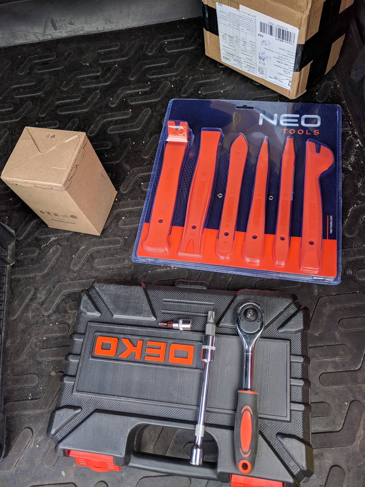

Начнем с самого простого, это набор инструментов: Торкс 25,45. И набор лопаток для вытаскивания металлических защелок, а они могут выбесить любого)

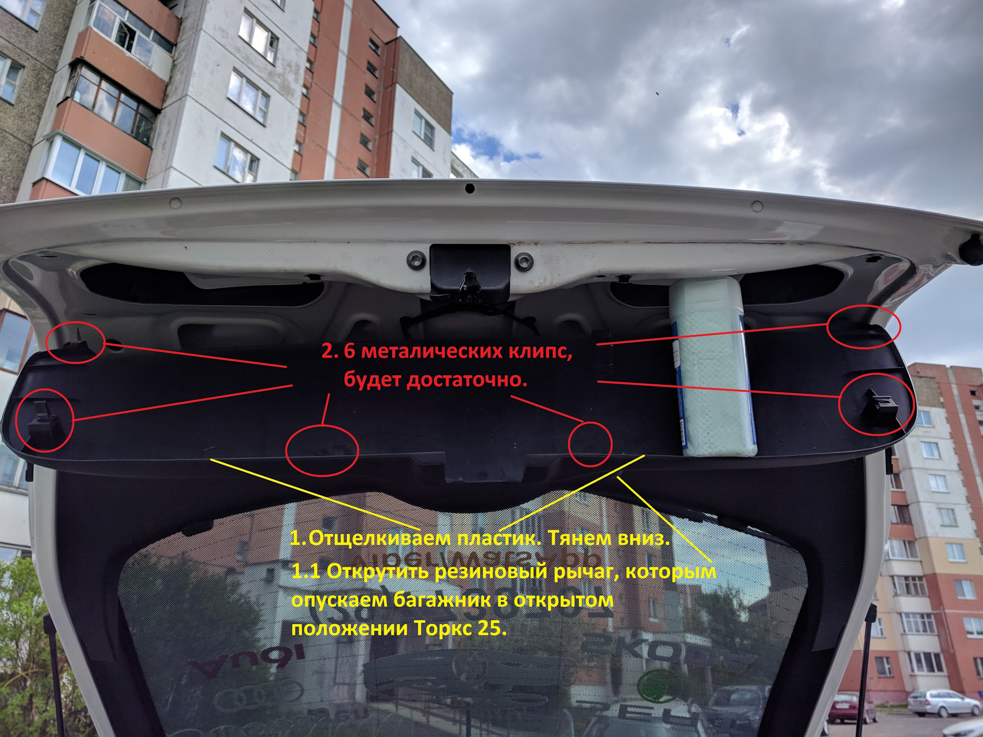

Далее: Откручиваем рычажок которым мы опускаем дверь багажника. Затем пальцами отщелкиваем пластиковую защиту, 6 защелок будет достаточно для работы с замком.

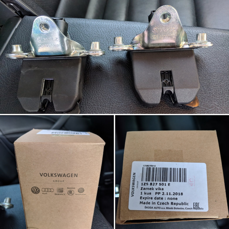

Далее: Берем Торкс 45, скручиваем 3 болта. Вытаскиваем замок. Снимаем фишку.
Далее: Берем новый замок, и все в обратной последовательности. Номер:1Z5827501E. Цена: 35$.
Получаем в итоге: Исправный свет, информацию что багажник открыт на приборке, и самоудовлетворение)))

Написал пост чайник для чайников😁! А зачем тебе набор лопаток если там защита руками отщелкивается просто, что ты и сделал😁
Со стороны замка они нормально отщелкиваются, а боковые можно и выломать. У каждого по разному, поэтому лопатки не помешают. У меня пластиковые держатели защёлок этих уже потресканы половина, т.к. руками постоянно их ломаем.

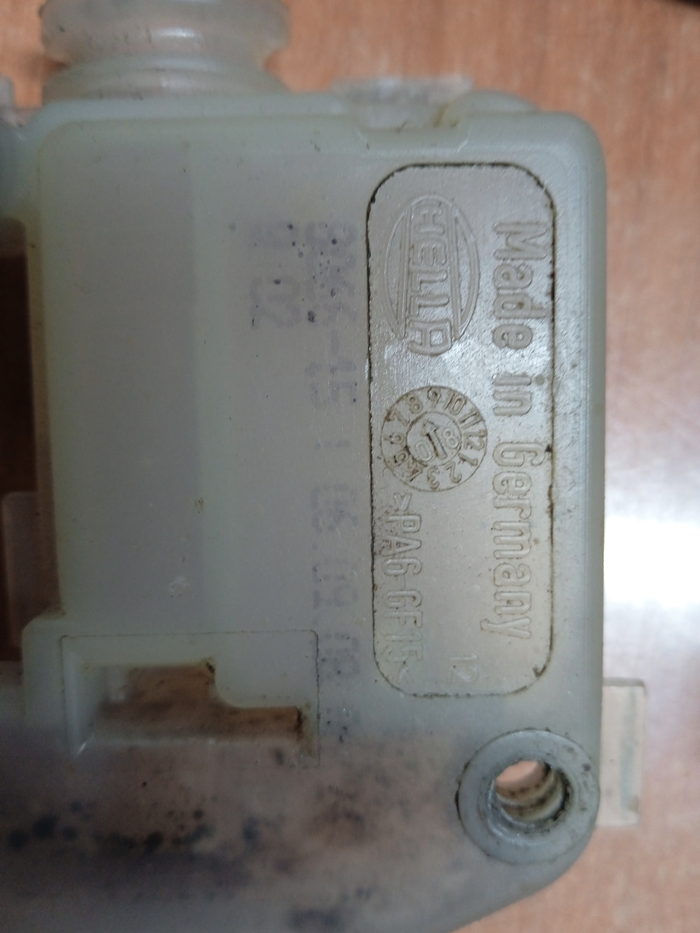

Доброго дня! У меня не открывает замок. Освещение и индикация работает. Замок не реагирует с пульта и с кнопки. Вообще тишина. Что может быть? Разобрал обшивку, смазал- результата нет.
Ну тут вариантов не много, либо проводка, либо сам замок шалит там механизм особо не сложный. Стоит не дорого может целесообразнее поменять его.
Как выяснилось- заклинил актуатор замка. Я не там смотрел)) оказалось надо было снизу. Ремонт 1,8 тыс. Разодрали и собрали- все работает. Дороговато конечно. Но сам не разобрался.

А, не подскажите как найти аккуратор двери а5 2008, артикул бы)
Не особо понимаю о чем речь, можно конкретнее?!
Электро Мотор замка багажника) искал в каталоге не нашёл.
www.elcats.ru/skoda/Parts…ead093b842&SubId=D7F00052
Помоему это тоже самое?!

Осталось узнать какой замок брать, их пишут два вида.
Один на два провода, второй на три, это то что я знаю. У меня на два. Рад был стараться)
Надо сдернуть обшивку, посмотреть у магазина.
отщелкиваешь пару защелок и рукой нащубываешь сколько проводов) 2 минут делов)

Если жалко 35$, то можно так: www.drive2.ru/l/452720065519813678/
Читал, спасибо, с проводами не очень дружу) сниму замок гляну чего там.
