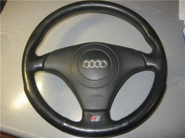

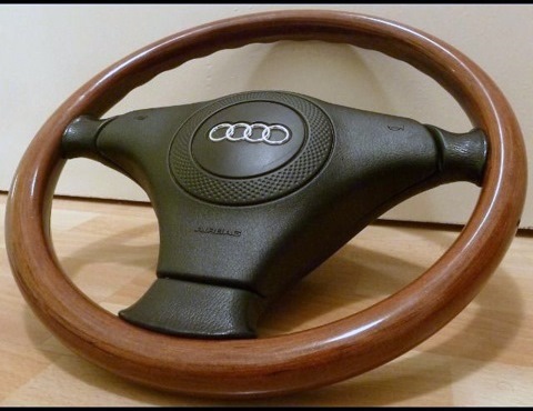

Для тех кто следит за БЖ моего авто знают, что с завода у меня был установлен трехспицевый руль:
После чего я прикупил в интернетах полностью деревянный руль от A4 B5
Но концепция проекта немного изменилась и этот руль был продан. Не поднялась рука у меня его менять:)
_____________________________________________________

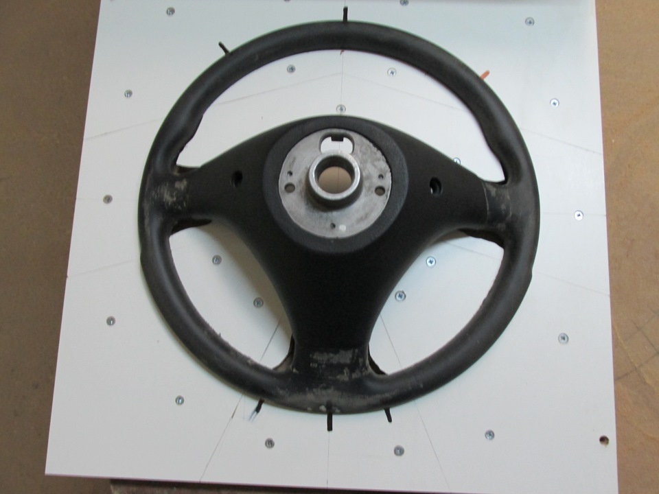

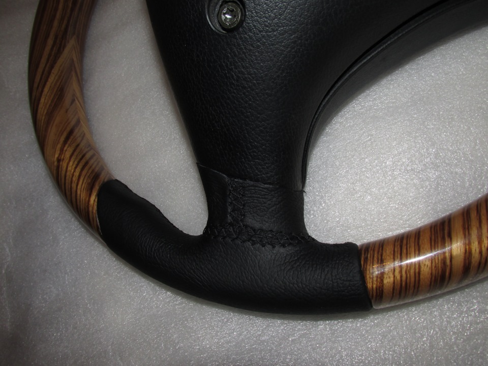

Я взял свой заводской руль, определил концепцию и отправил его вместе с остальным деревом в Новосибирск, где Дима sergeich77 Взялся за работу над ним.

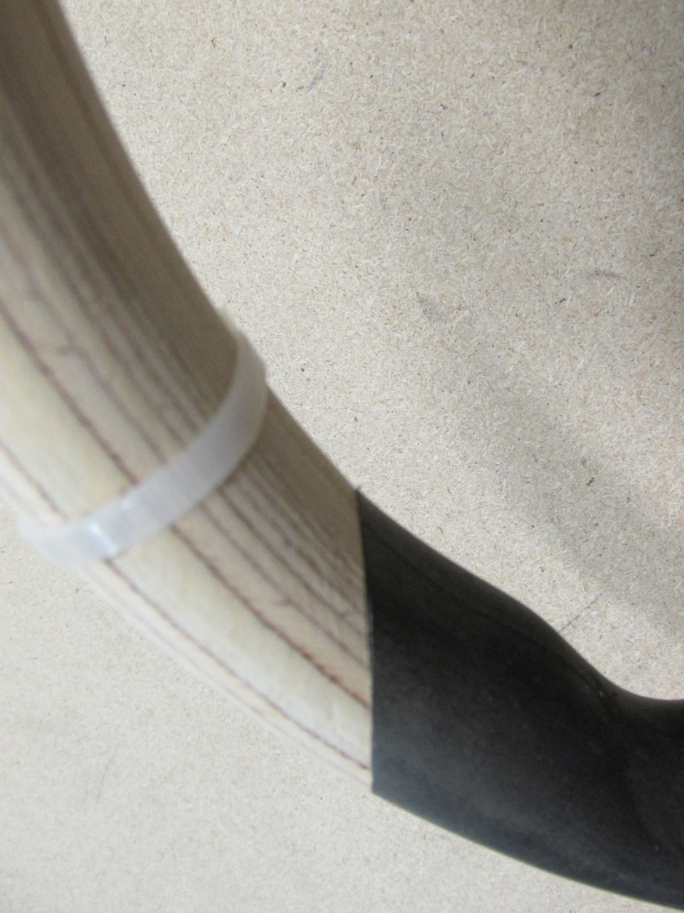

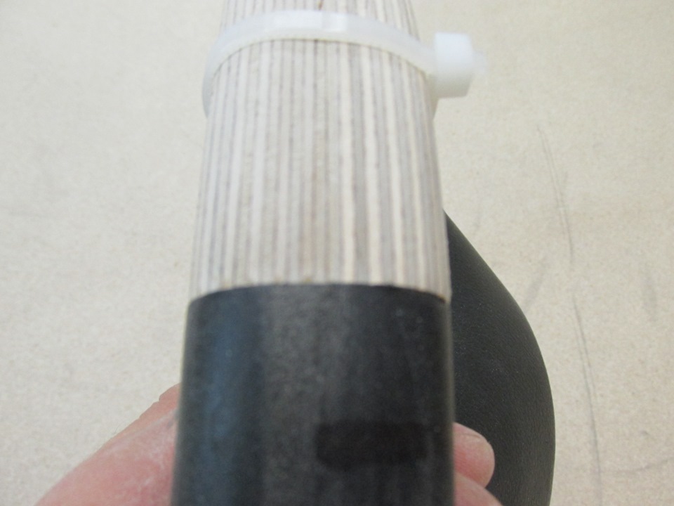

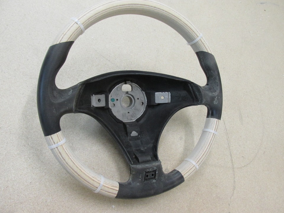

Цель была следующая: Сделать руль со вставками из дерева.

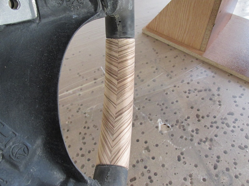

1 Этап — Изготовление вставок в руль

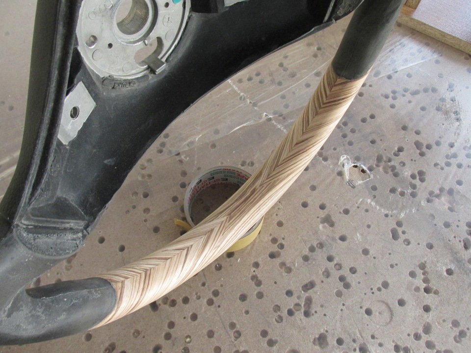

2 Этап — Фанеровка
На этом этапе на вставки наклеивается шпон.
Самый трудоемкий процесс, особенно тяжело работать со шпоном у которого направленный рисунок.
Дима справился на отлично!

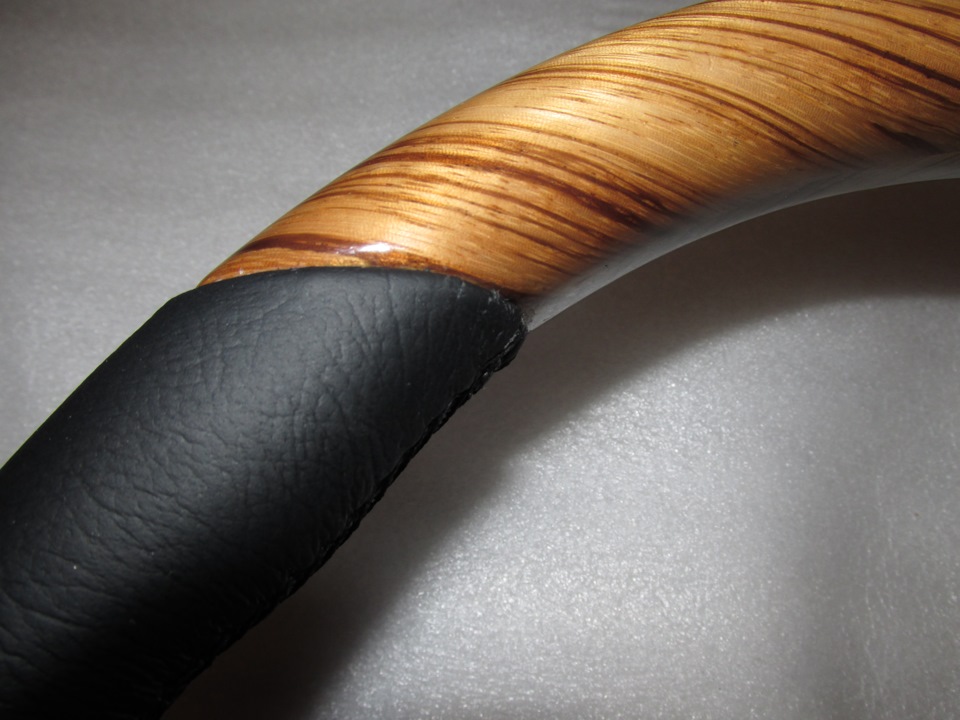

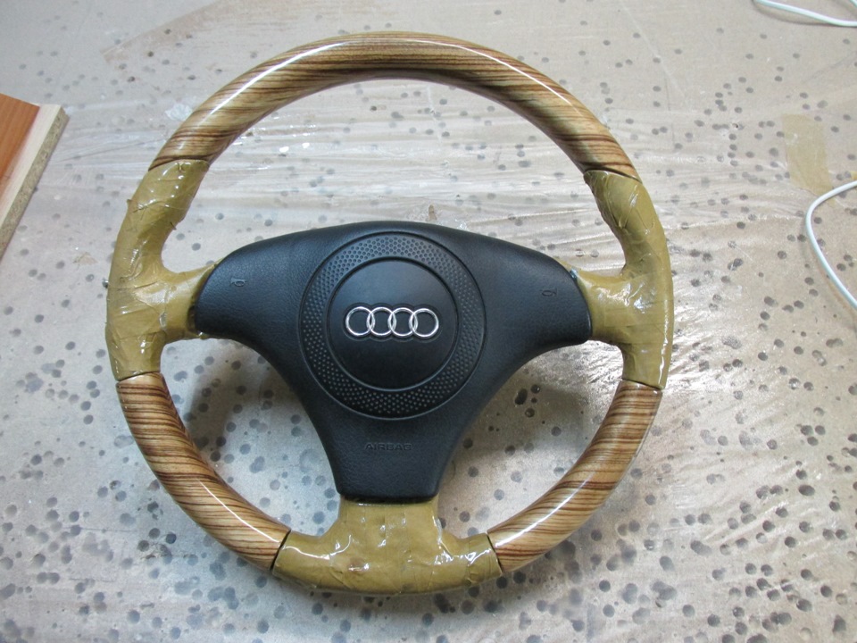

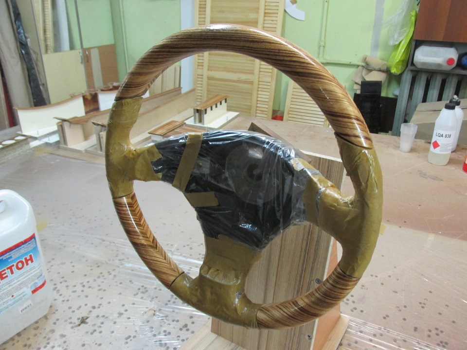

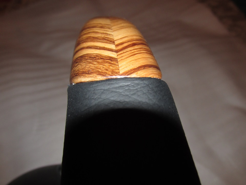

3 Этап — Грунтовка и Покрытие лаком.
Зебрано очень пористое дерево и чтобы залить все поры пришлось наложить 4 слоя грунта. После чего в след 4 слоя лака.
После каждого покрытия выдержка не менее 12 часов

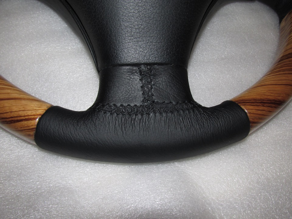

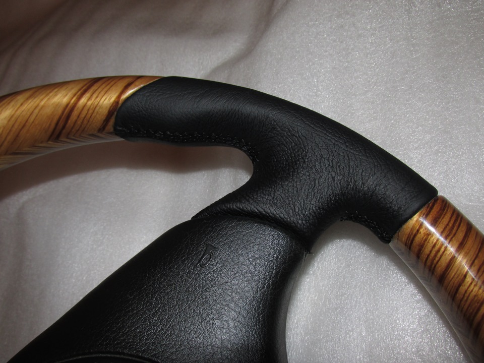

4 Этап — перетяжка руля в натуральную кожу.
Наверно зря я сказал натуральную, ведь другого просто не должно быть:)

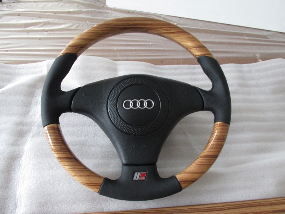

Ну и окончательный результат.
Скажу так: Я получил именно то, что хотел!

Ты говоришь грунтом покрывали. А грунт получается прозрачный?
Да, конечно.
Чтобы лак не проседал. Очень пористый шпон.
Грунт для древесины прозрачный.

чисто конструктивный вопрос, по всему салону, что за шпон и на что клеил?
У меня был шпон корень ореха, я заменил его на Зебрано.
Клей использовался специальный, для дерева и шпона.
