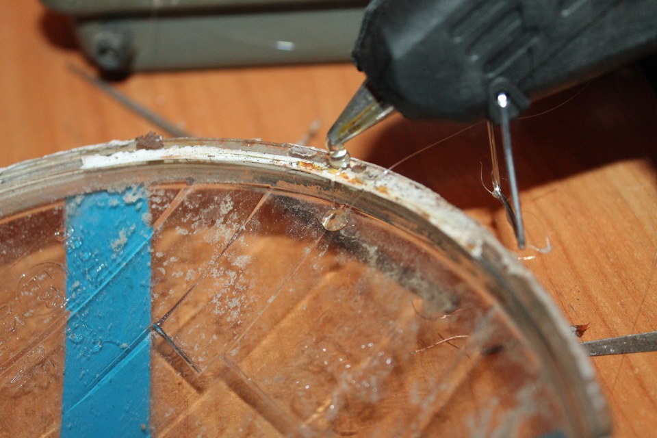

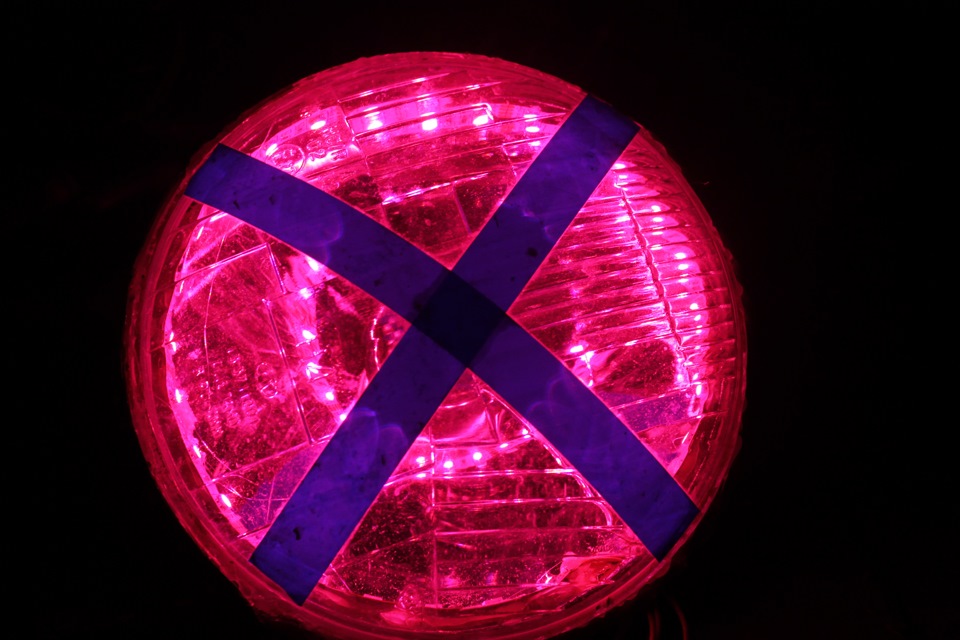

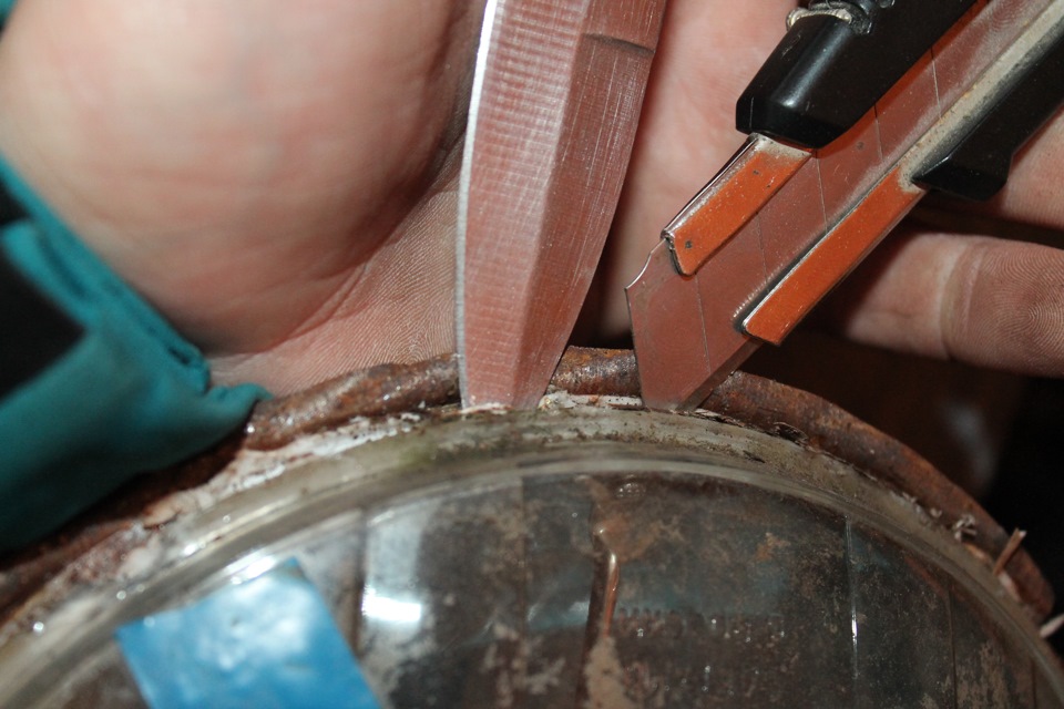

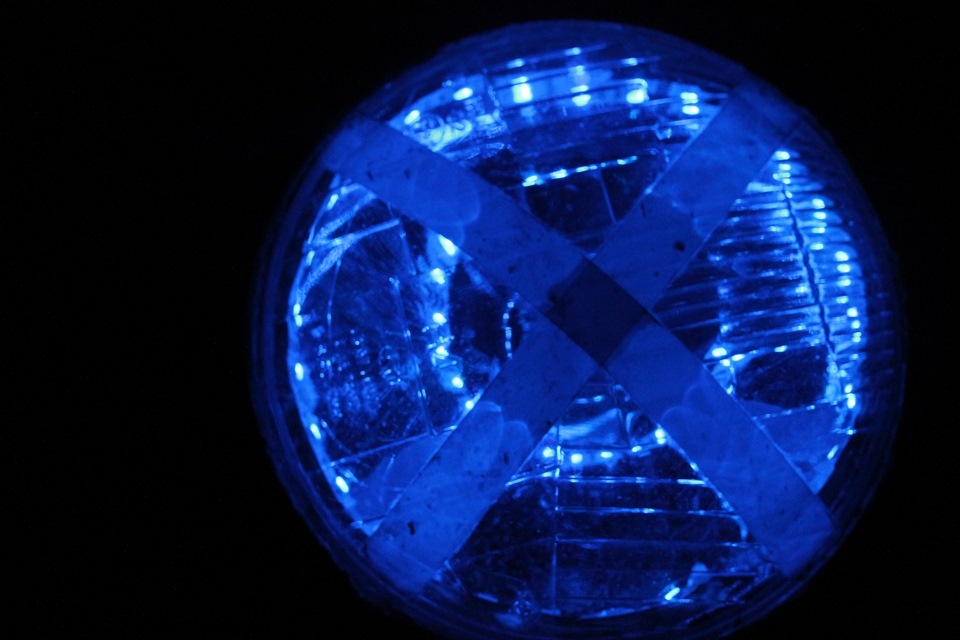

Все делают себе ангельские глазки а я решил сделать не анельские)) просто сильно насыщенные синие Фары.Сделал я это с помощью RGB ленты.Итак для начала нам нужно снять и вскрыть сами лампы, это не так сложно как многие думат, так как лампы на герметике мы берем отвертку или нож и чуть чуть делаем зазор между корпусом и плаФоном . В другую руку берем нож для бумаги и просто режим герметик, таким образом делаем по всему кругу.Что бы нож залез нужно будет немного плоскогубцами отогнуть край корпуса, он какбы пикрывает шов.когда будете соберать все назад необезательно ставить на герметик, стекло и так будет кольцом прижато но желательно залите герметиком что бы не попадала в Фару влажность, я залил жидкими гвоздями, держит хорошо)

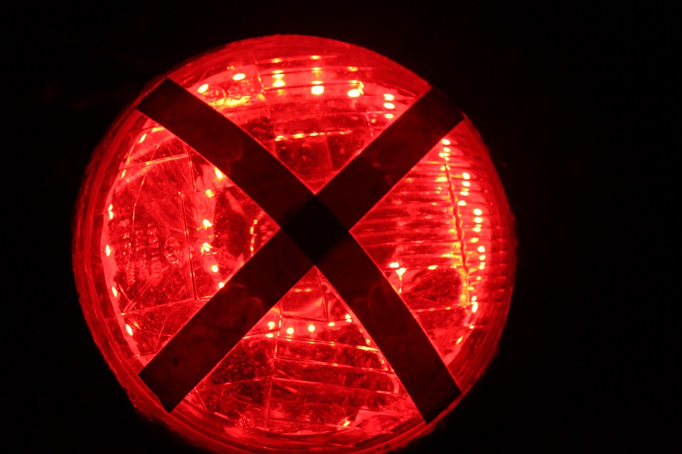

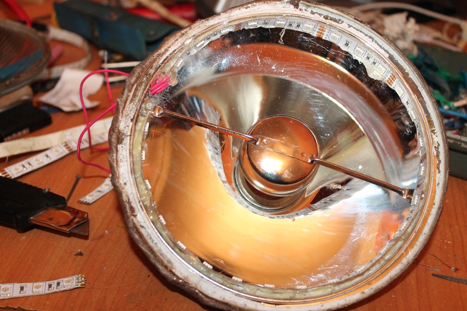

Так теперь берем РГБ ленту, паяем все контакты что нужны и клеем ее с помощью нашего любимого пистолета

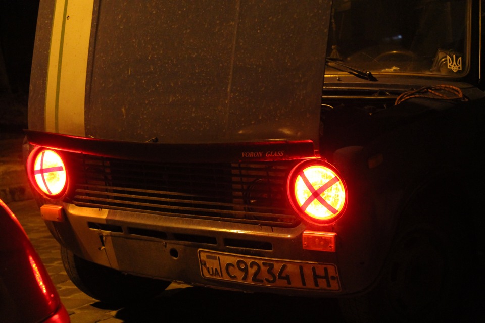

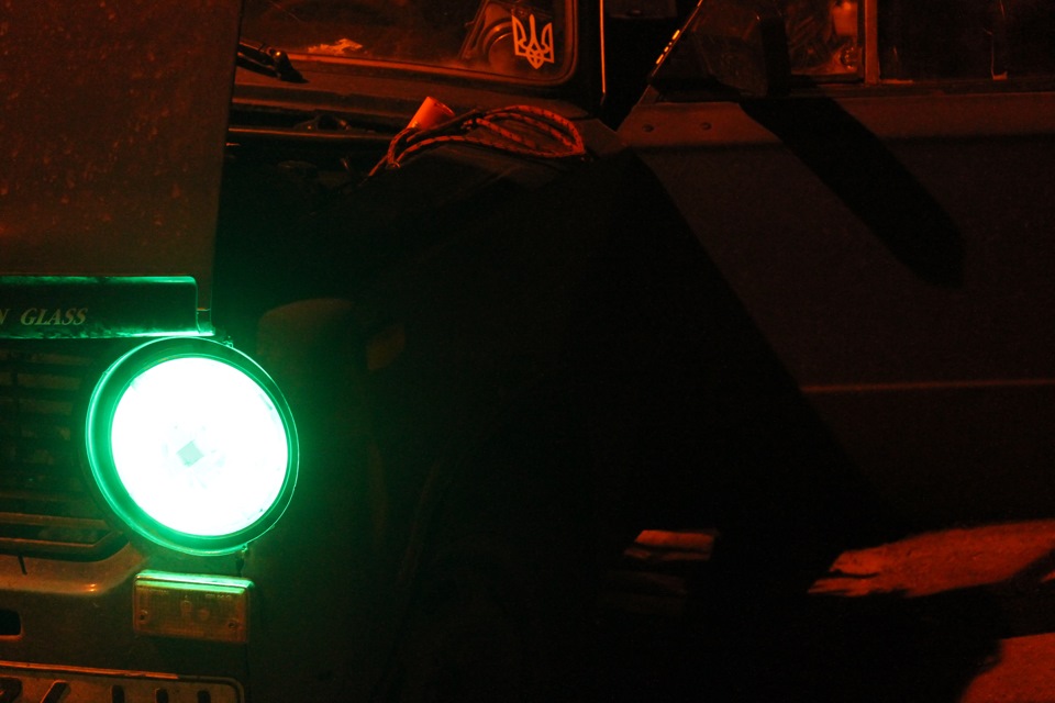

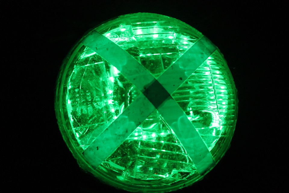

Так теперь собераем все на место и проверяем

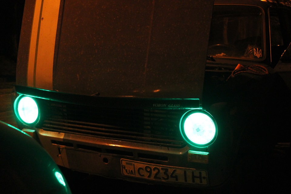

Берем жгут проводов и ставим все на выключатели либо на РГБ контроллер с пультом но я поставил на выключатели так как РГБ контроллер стоит на подсветку днища, слишком много пультов будет)))

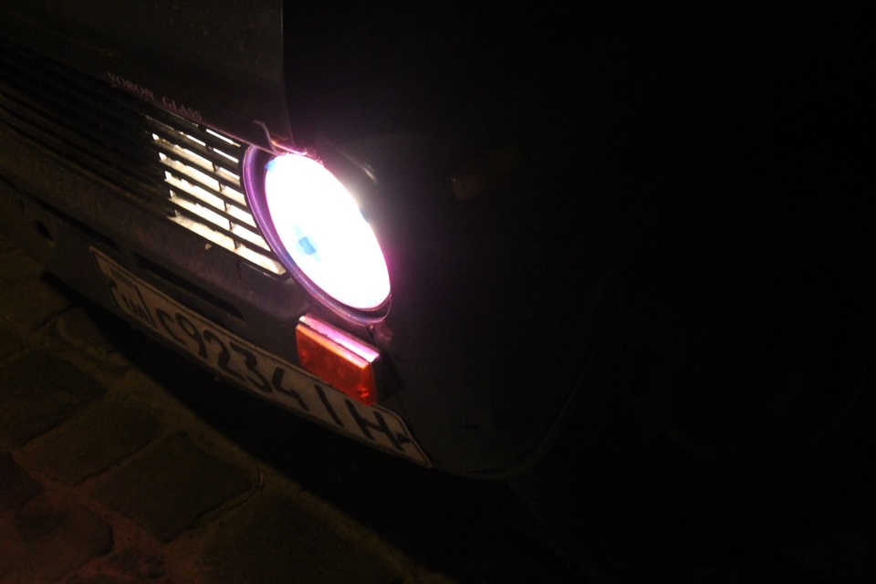

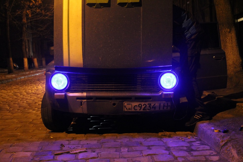

Кстати розгрузочное реле как я думаю нет смысла савить, зря только денег тратить.У меня и без нео все норм пашет и нечего не пригорает, они не так сильно наколяют провода как ксенон))так что обойдемся без розгрузки)Теперь смотрим т получилось
