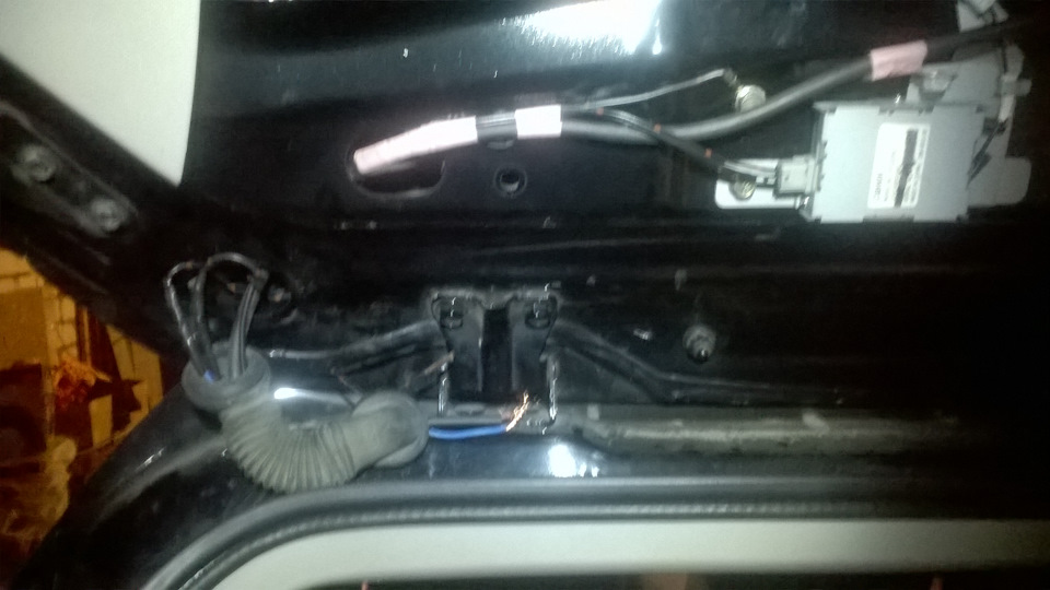

Еще при покупки машины, после выезда из Москвы радио замолчало(((звонил прошлому хозяину, говорит да и не ловило за городом никогда)))
Не на одной машине таких проблем не было… а блин это ж Субару, все ясно…
Для тех кто не знает — антенна находится на стекле двери багажника (нити, отдельные или с подогревом стекла не подскажу). Но где-то нашел информацию про усилитель сигнала антенны и вперед искать…

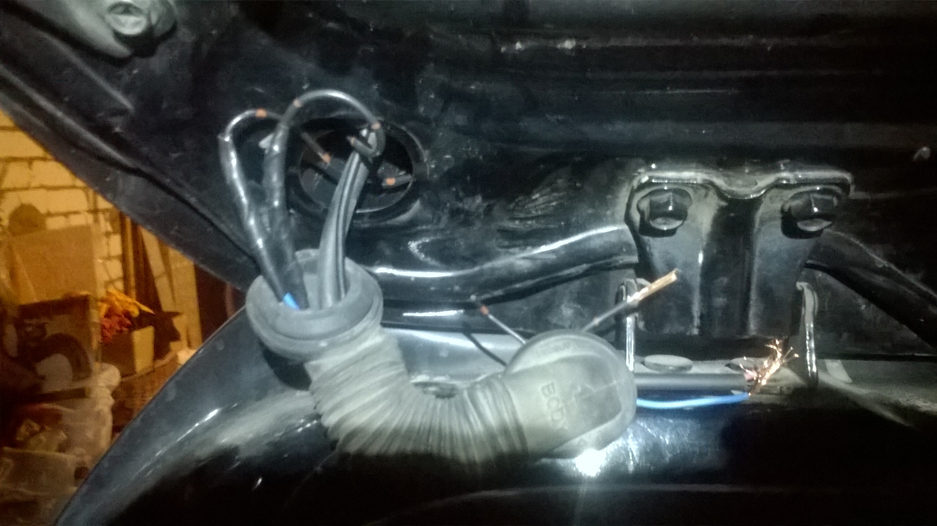

Открываю крышку багажника для снятия всех обшивок и бинго!вот он усилитель, за верхней центральной обшивкой!К нему подходит разьем на два контакта а дальше после усилителя идет на стекло. Давай теребить контакты, ЛОВИТ!Короче минусовой провод в левой гофре просто отвалился, не вопрос наращиваем провода, изолента или термоусадка и вуаля все готово!
Сказать что счастлив — ничего не сказать!Теперь ловит все как на всех авто!Как говорят все банальное просто!А я уж собирался универсальную антенну ставить)))

А если радио вообще не ловит? Даже шипения нету?
Контакты смотри

Не надолго его опять сломает и провод самой антены тоже ломается
Как соеденить нормально перебитый провод антенны? Разъёмами что-ли маленькими?
У меня в гофре он сломался там он длиной 30см выкинул его и вытянул основной провод, протянул по гофре и вставил его в усилитель
