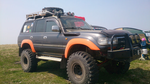

При покупке данного авто на нем стояли усиленные пружины стандартного размера.Что ни как не удовлетворяло меня .Установил пружины от Влада Питер на 6 дюймов, тюниные клюшки от Керосина 4+2. Аморты 4х4 инжиниринг.Но этого оказалось мало для 38 колес.Пришлось поставить проставки под пружины на 2 дюйма.Теперь авто на 8 дюймов высотой.

А может все таки арки?) Выше не всегда лучшее, к тому же нужен комплексный подход — клюшки не для 8-го лифта, амморты, стабы, панары…
Тут без резки не обойтись)))
Аморты удлинины, под стабами проставки.
