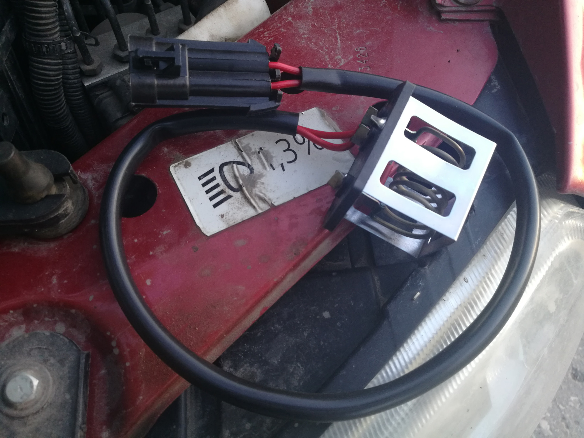

1. Заменил резистор вентилятора охлаждения. Лень было ехать до ямы из-за такой мелочи, извернулся через верх.

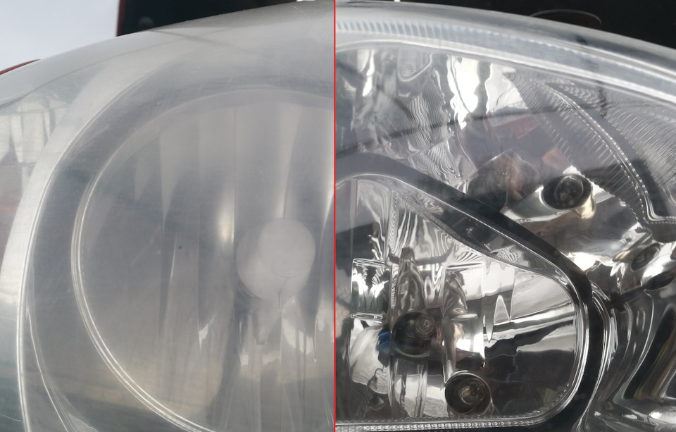

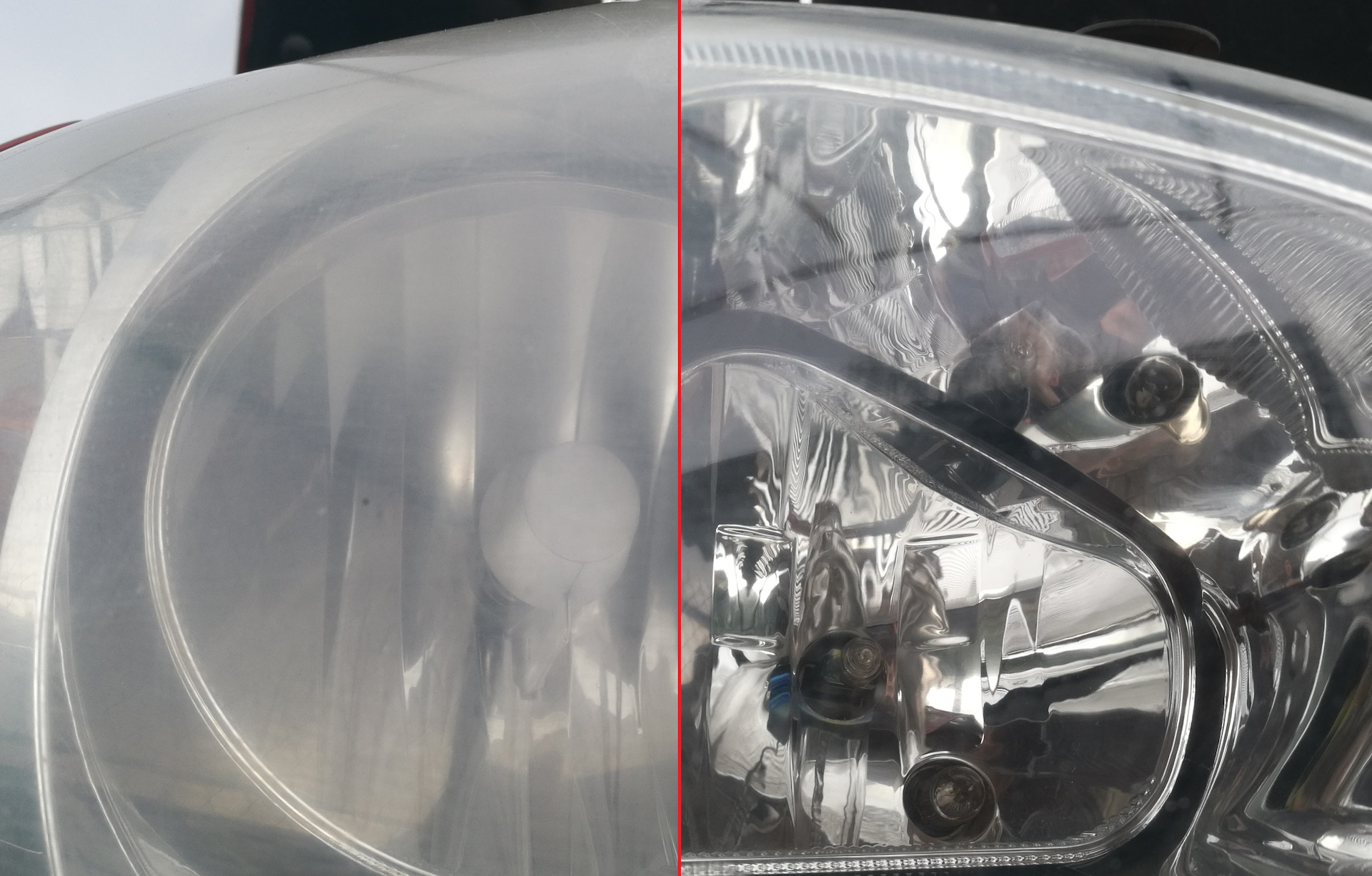

3. В запасах нашел древний тюбик с полировочной пастой для пластика. Решил опробовать на фарах. Хуже им сложно сделать, почему бы и нет)) Лакировать или заклеивать пленкой я конечно не стал. Исцарапаются снова — отполирую еще.
Было/стало:

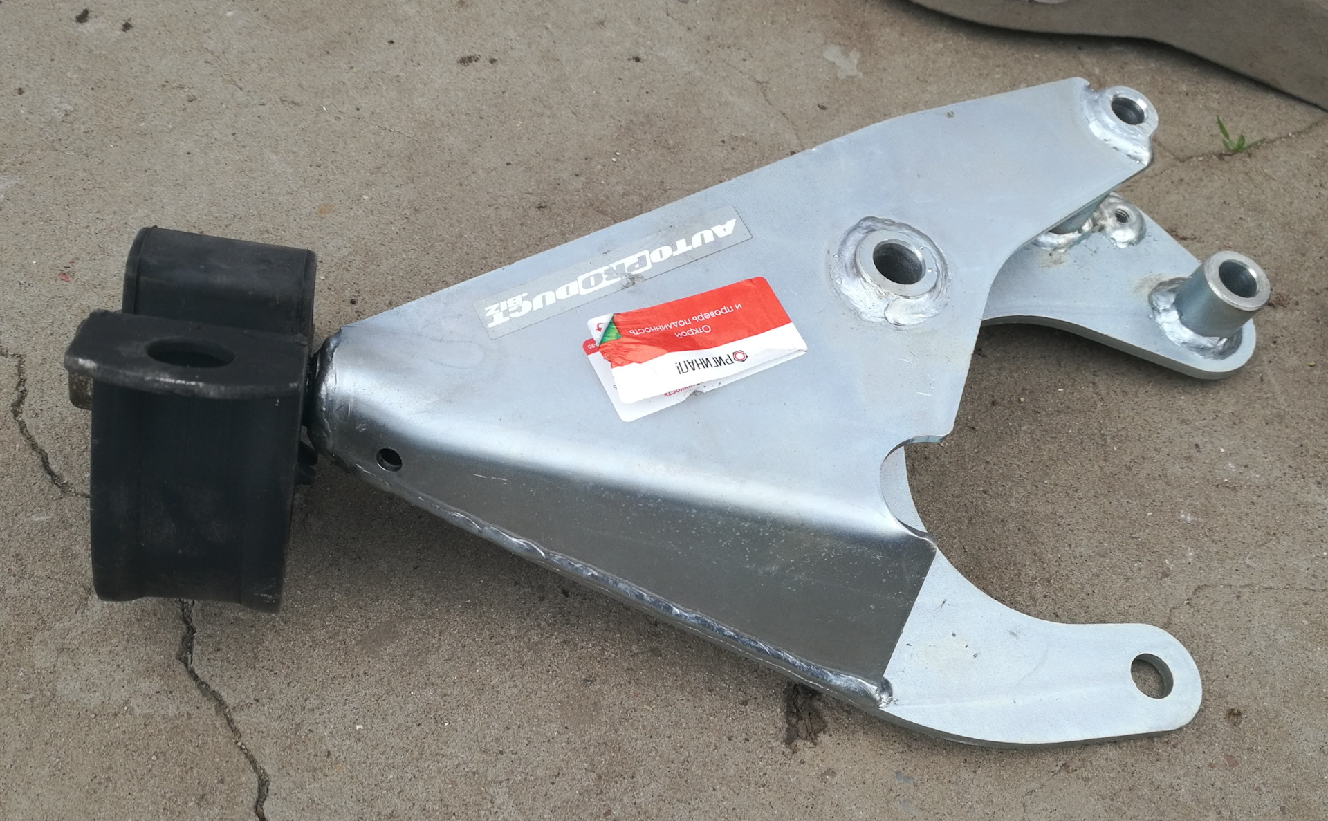

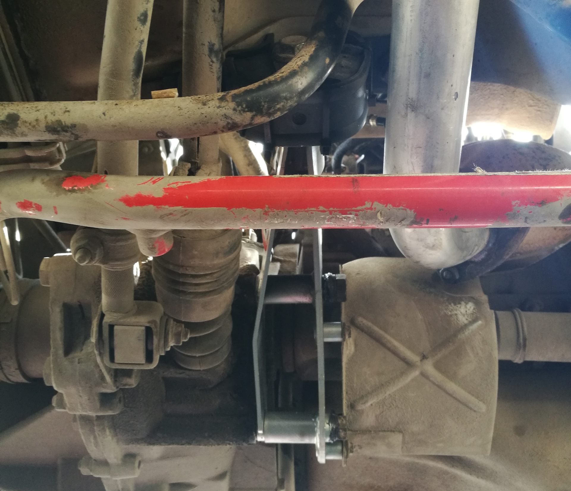

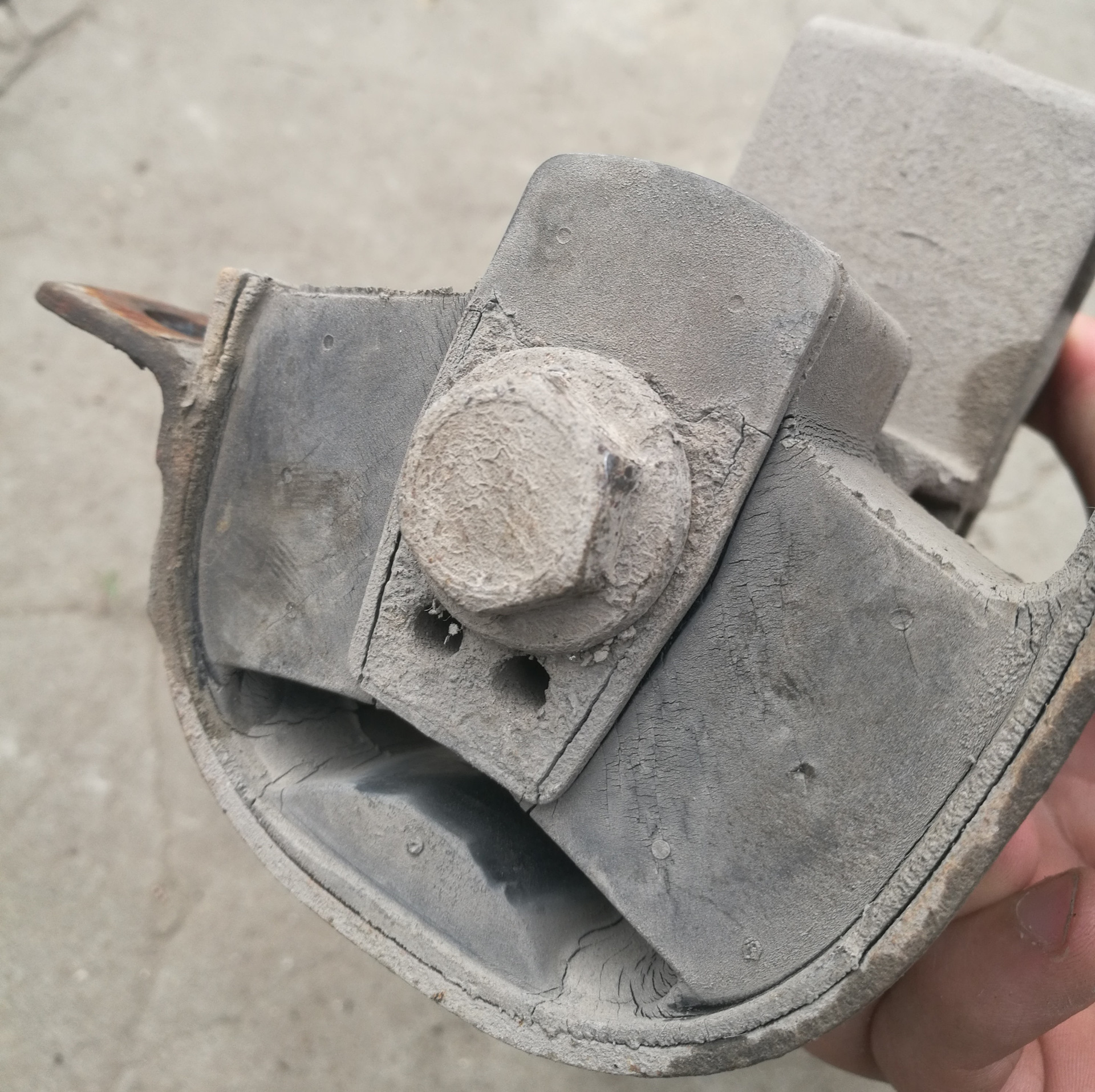

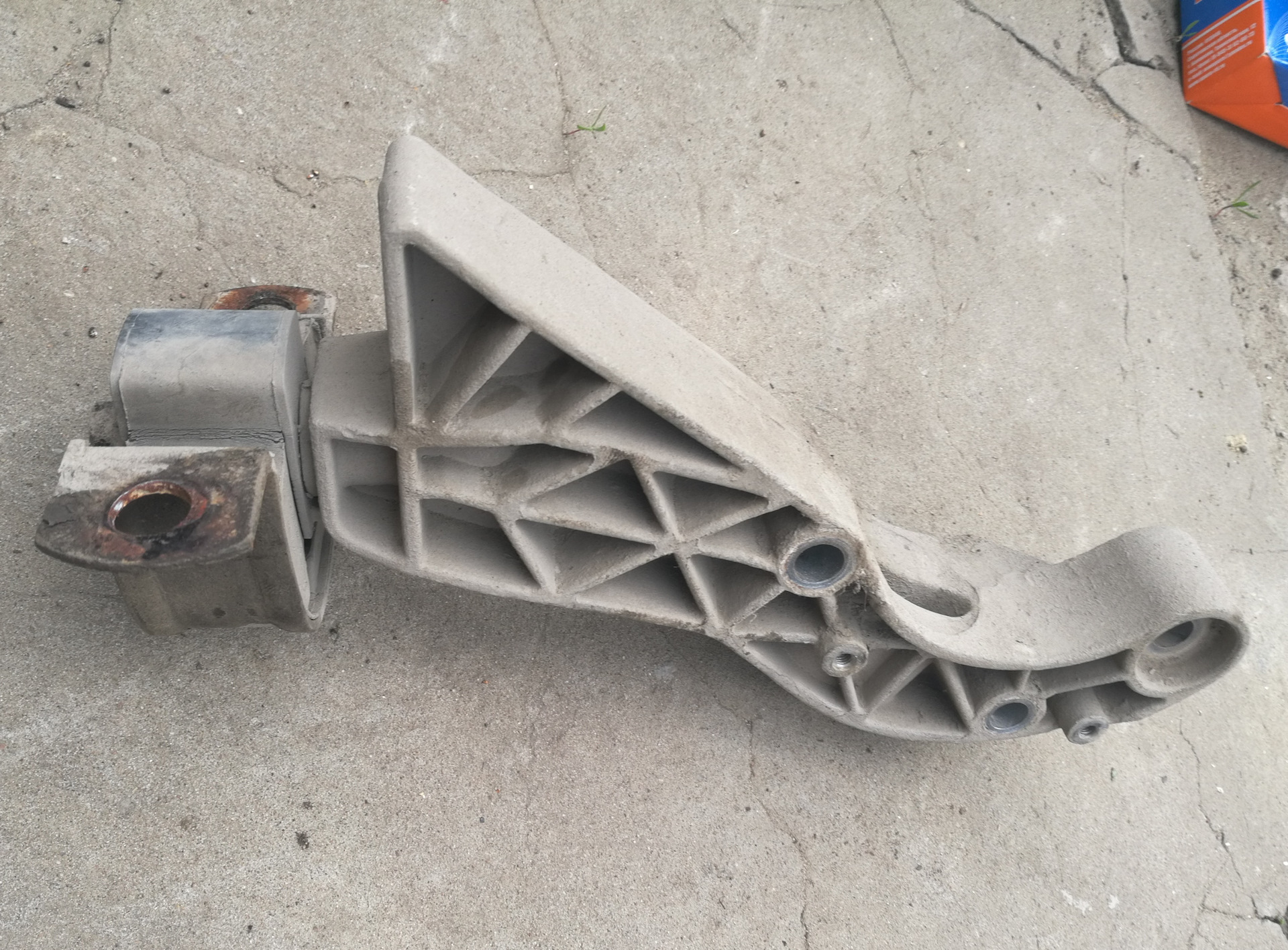

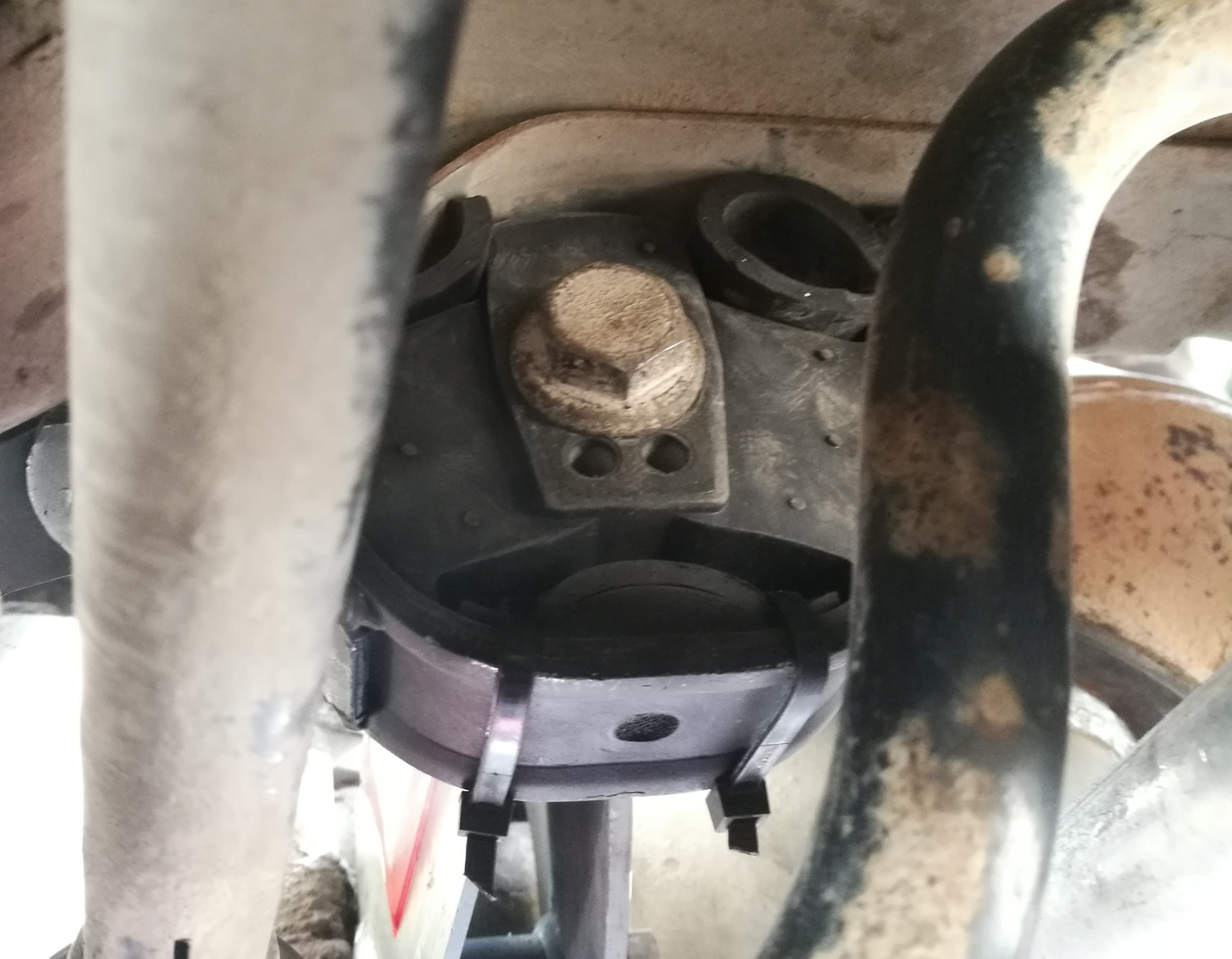

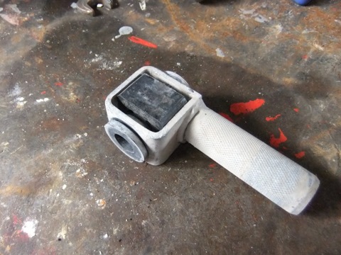

5. Устали опоры двигателя, а задняя больше всех. Под статической нагрузкой центральная часть уже лежала на обойме. У меня еще с января лежит кронштейн от Автопродукта. Настало его время!
Я любитель "уместного" колхоза, так что новую опору усилил. Надо снизу еще слой резины добавить, мне показалось мало.

Про кондиционер непонятно. И плёнки на фары луше прозрачной добавить…
Про доп. резинки — не закрепленные вылетают! И они только прибавляют жесткости итак жестким Калиноопорам!

Не хочу возиться с пленкой, менять надо регулярно, как исцарапается.
Заводские опоры мягкие для моих целей. Сейчас я их вообще герметиком залил
Кстати — гляньте на боковые подушки опор ДВС и найдете там интересную добавку снизу!🤔

как эффект от опоры?
Старая была мертвая, отсюда вибрации и "клевки". С новой все хорошо
nuroff
Или вы про кронштейн?
да да, автопродукт)
Ну ощущений от него никаких. Но у него есть дополнительная точка крепления — шпилька коробки к блоку цилиндров над шрусом. Он равномернее распределяет нагрузку на корпус коробки. К тому же он сам не силуминовый, а значит не сломается.
