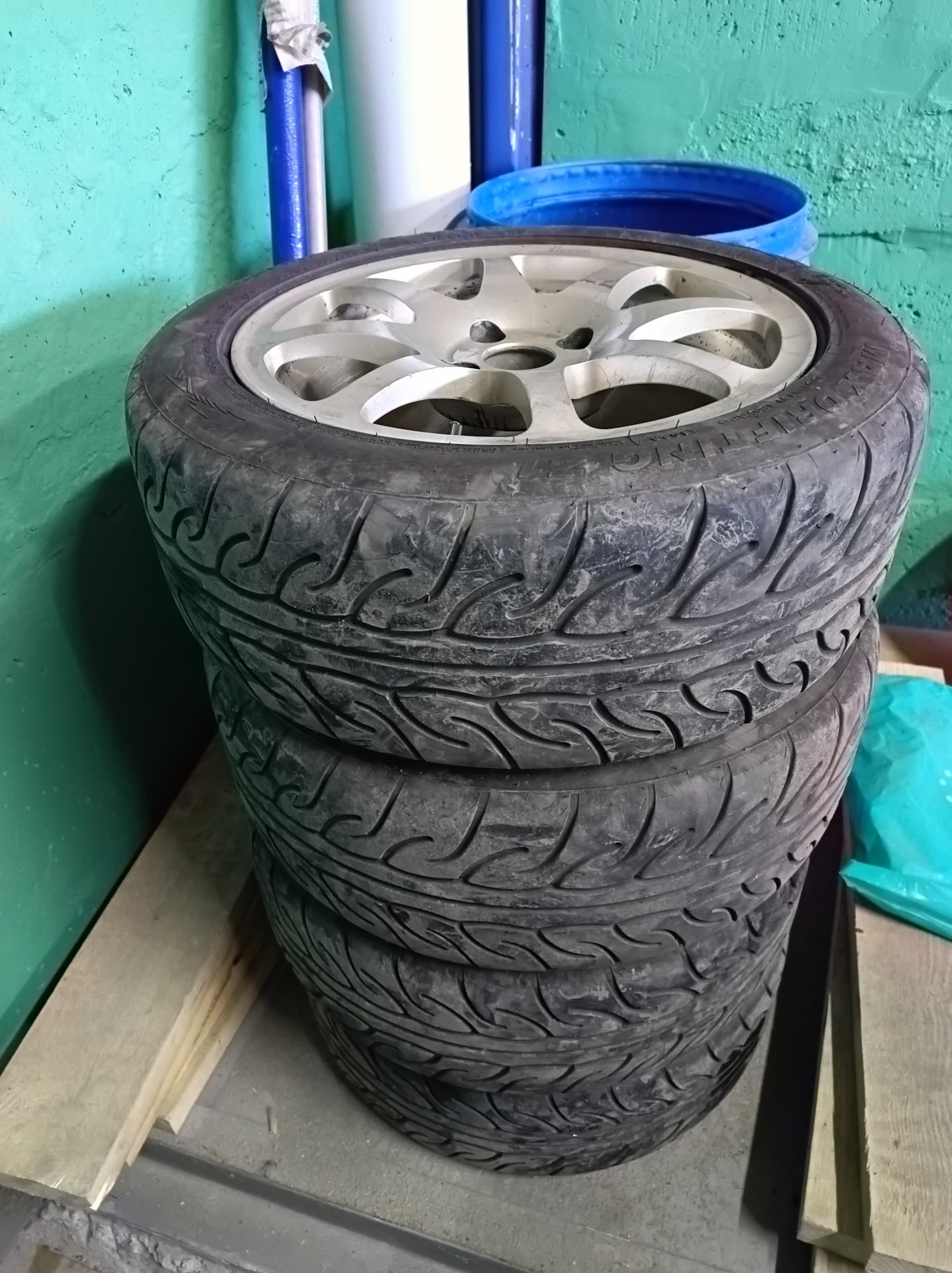

Зарекался, никогда не ездить на дисках Слик и вот… жизнь заставляет.
А всё потому, что приехал я в Владикавказ на шинах Sumaxx Max Drifting, а здесь похолодало и потек дождь. Для китайских полусликов это приговор!😪 Вот и пришлось арендовать Слики с дождевой Тойо, ведь завтра в Грозный, на гоночку.😊 Я не участвую, но взялся подготовить "Голубую планету" сына.

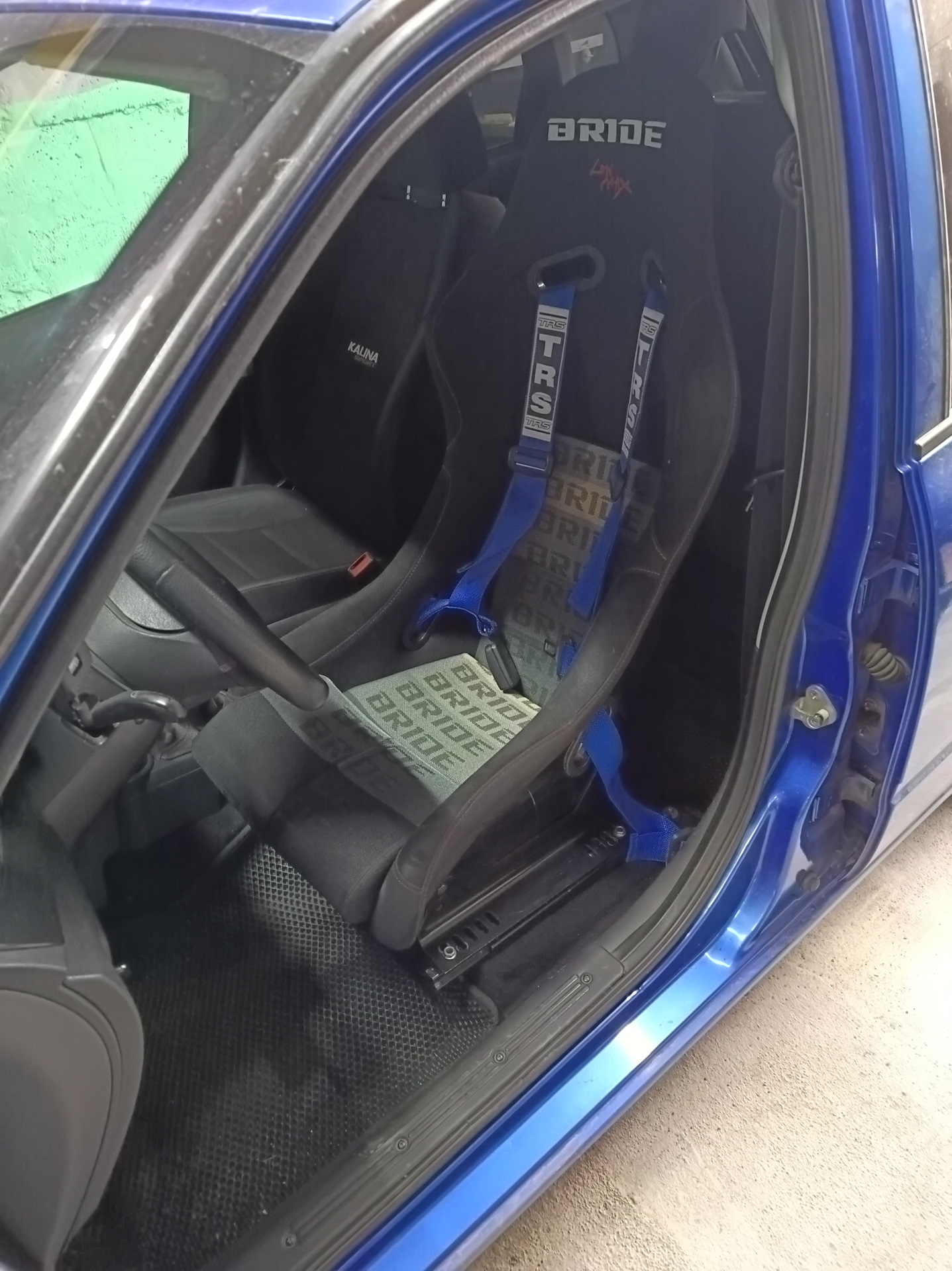

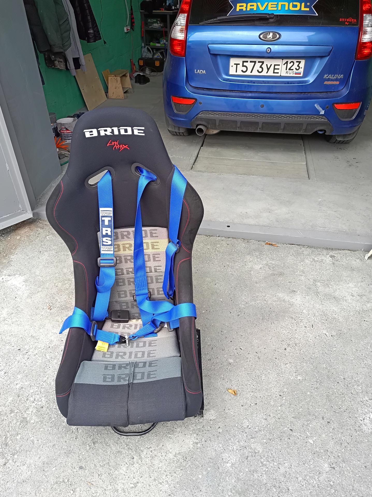

Откопал ковш, сдул с него пыль.
Снял заводскую сидушку.
И водрузил трон!💪
Обычно так сын готовит машину к гонке…но не я!

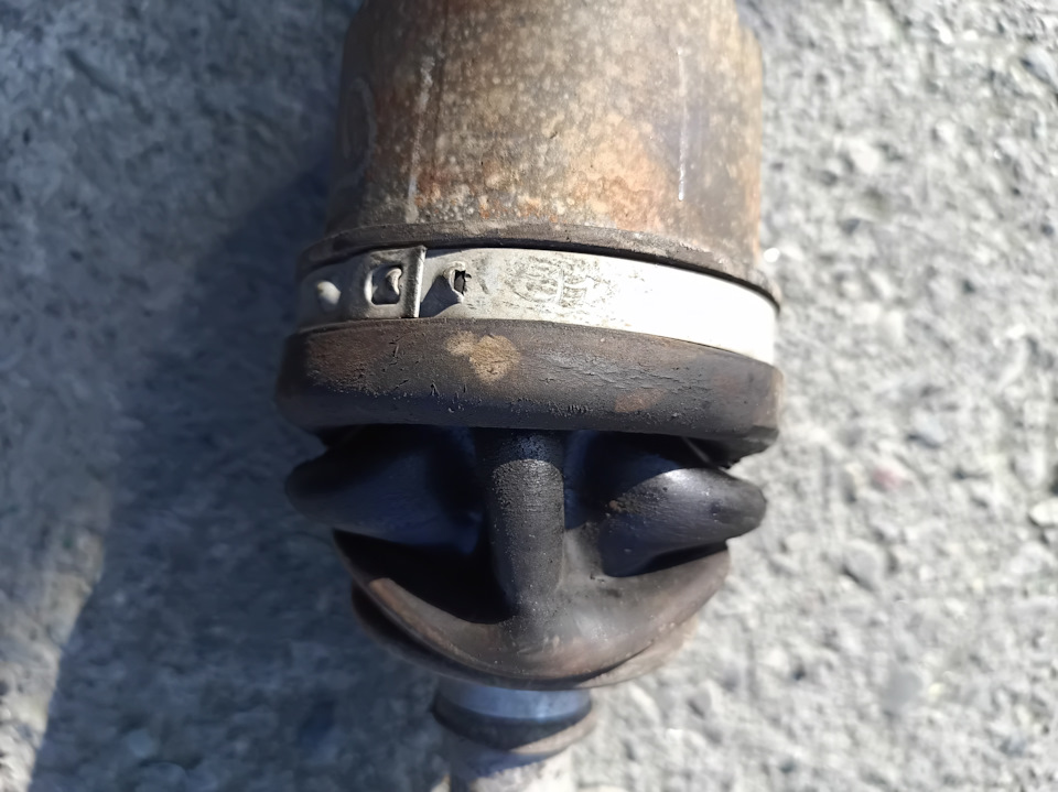

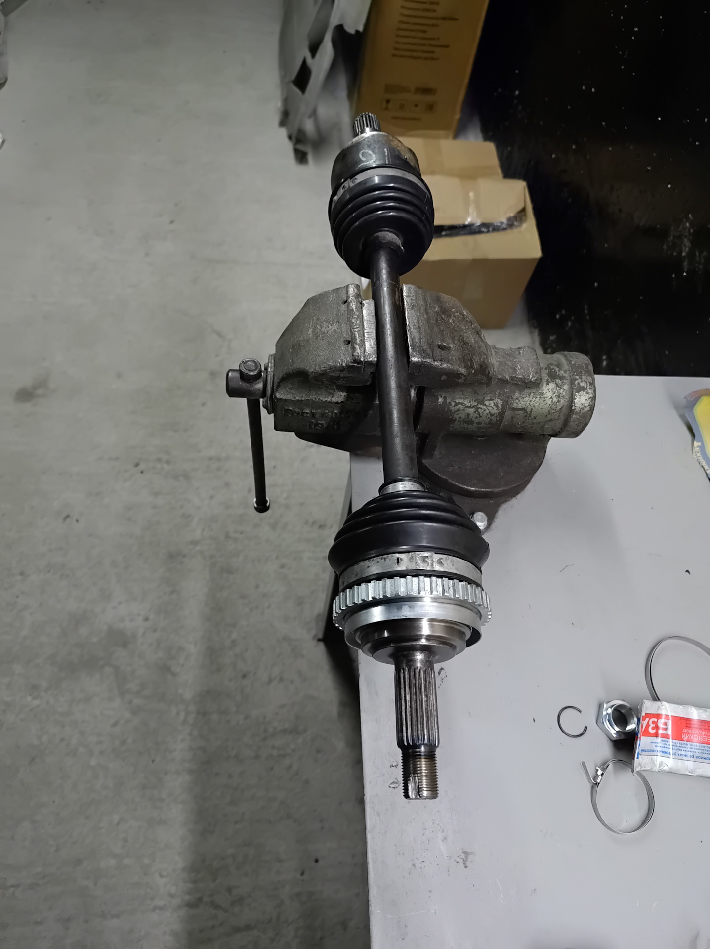

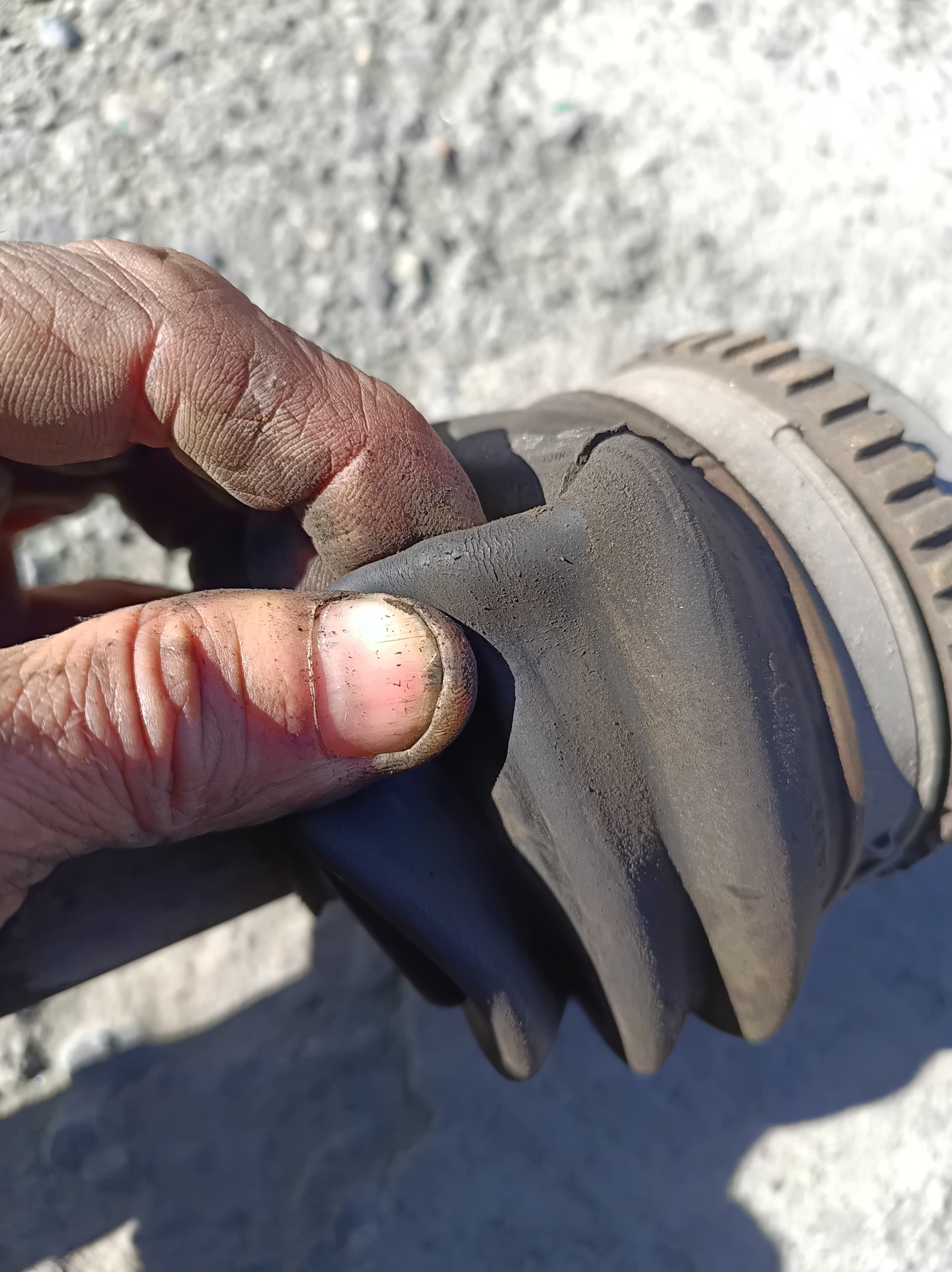

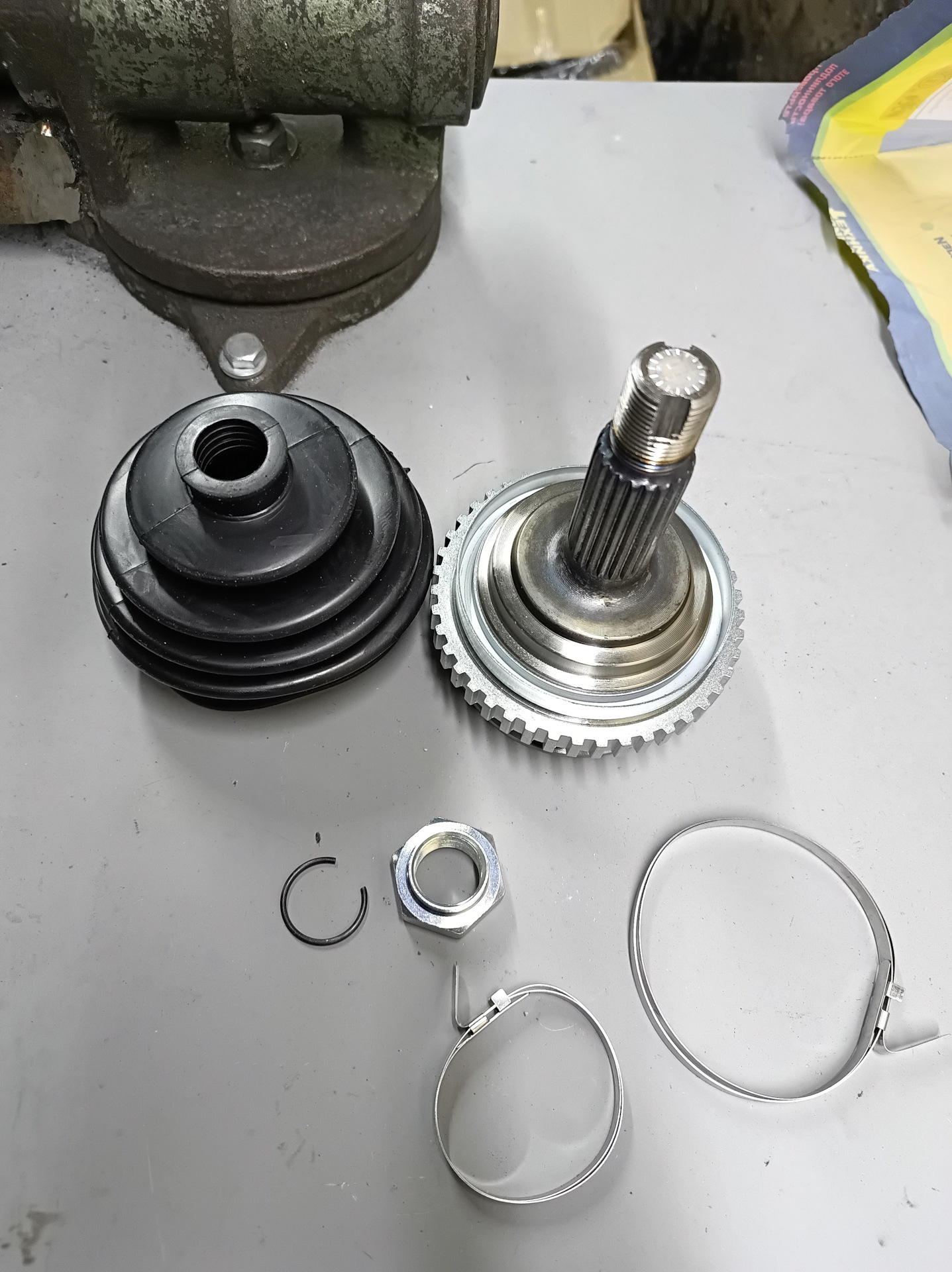

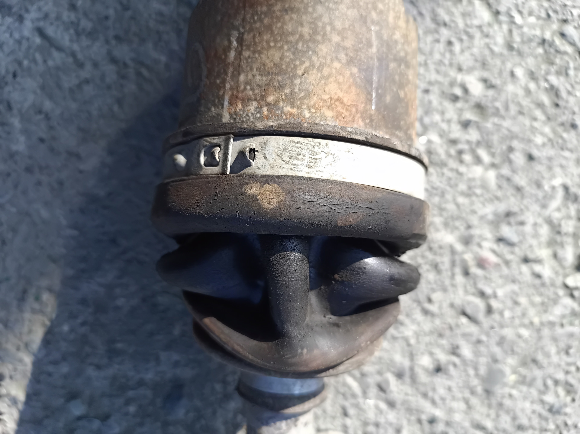

Были жалобы про хруст гранат, которые я ставил меньше года назад (менее 5000км), заводские!😡

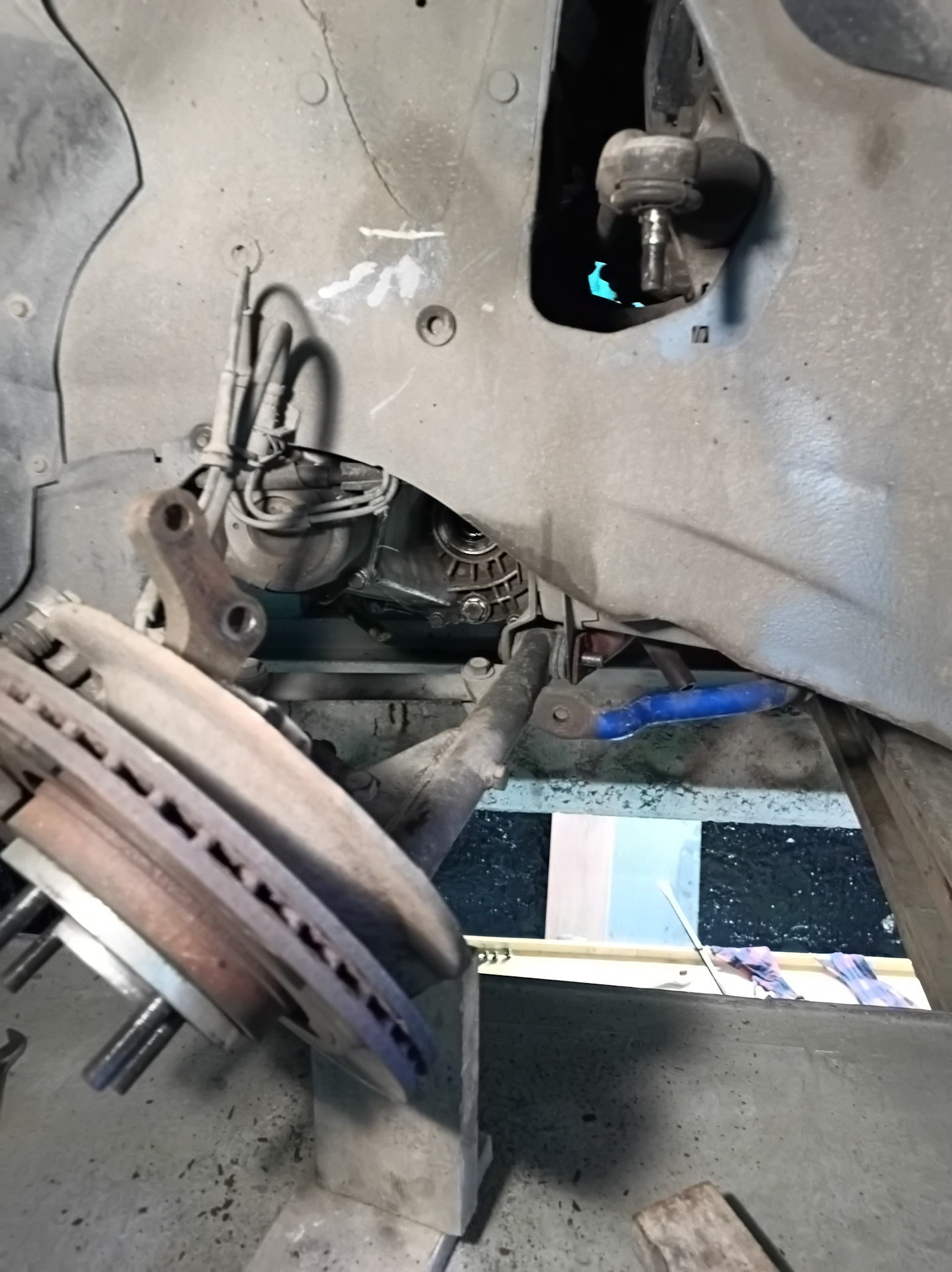

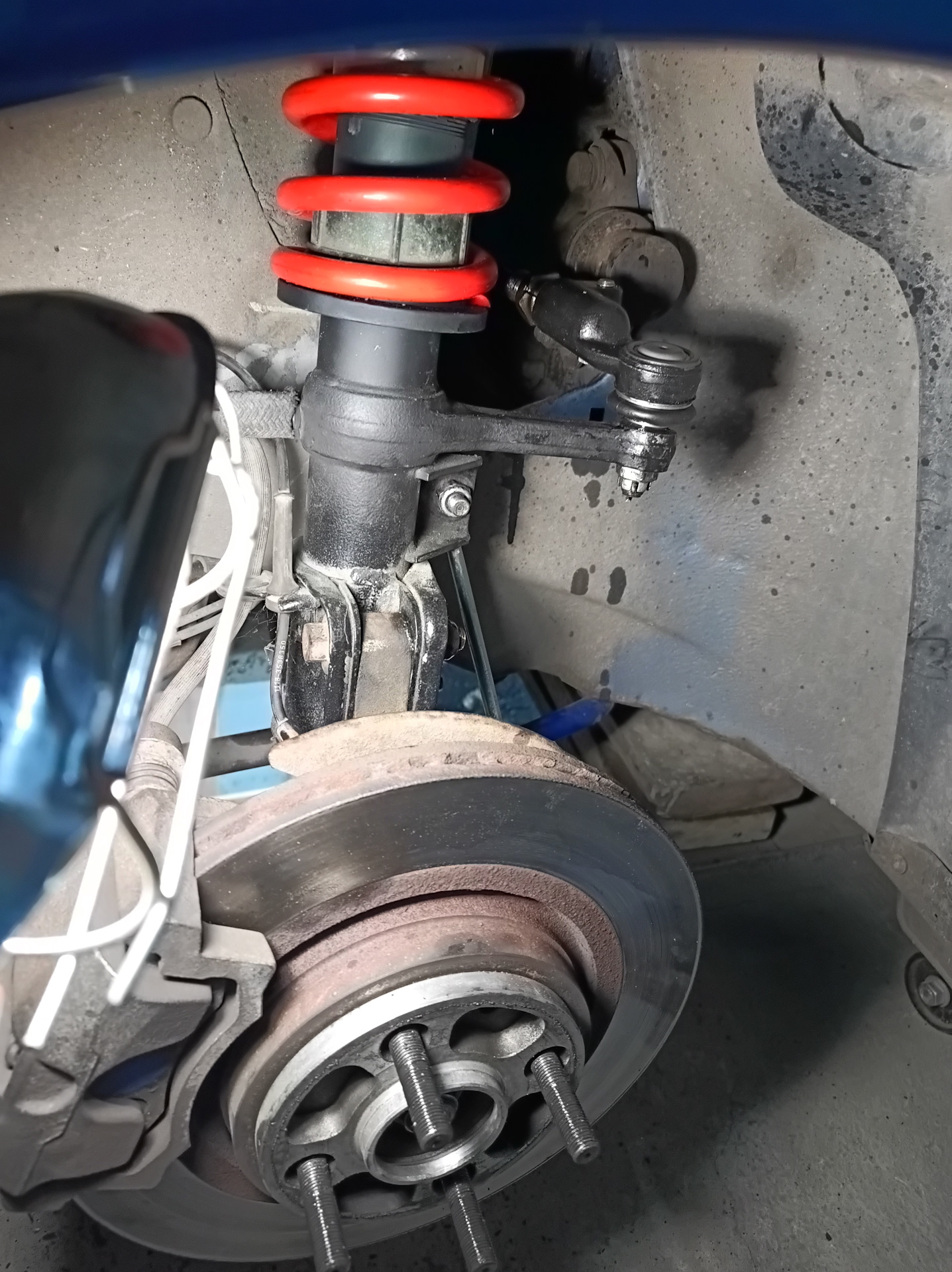

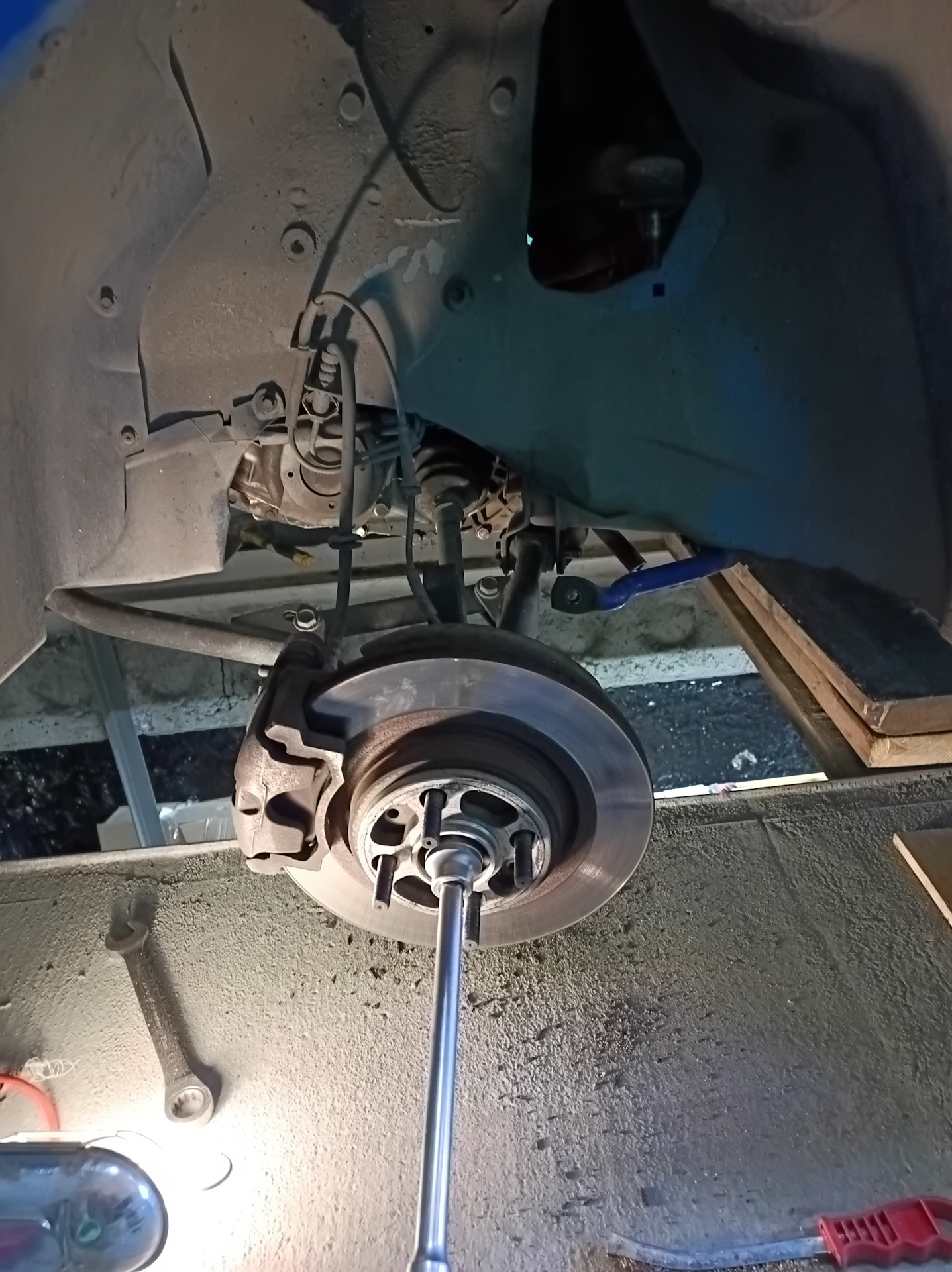

Полез.

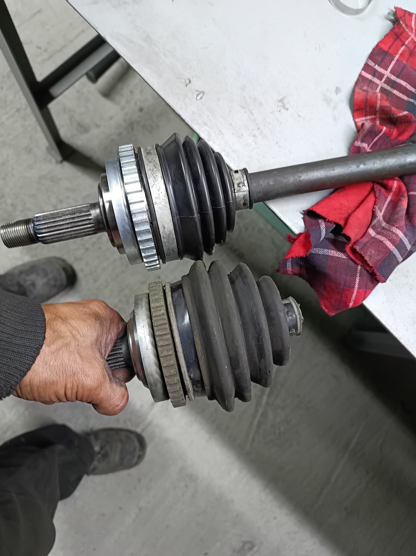

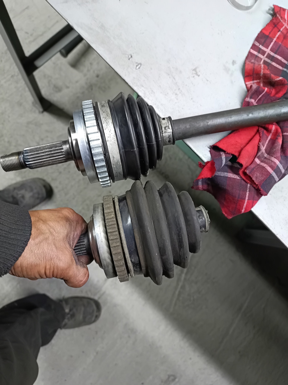

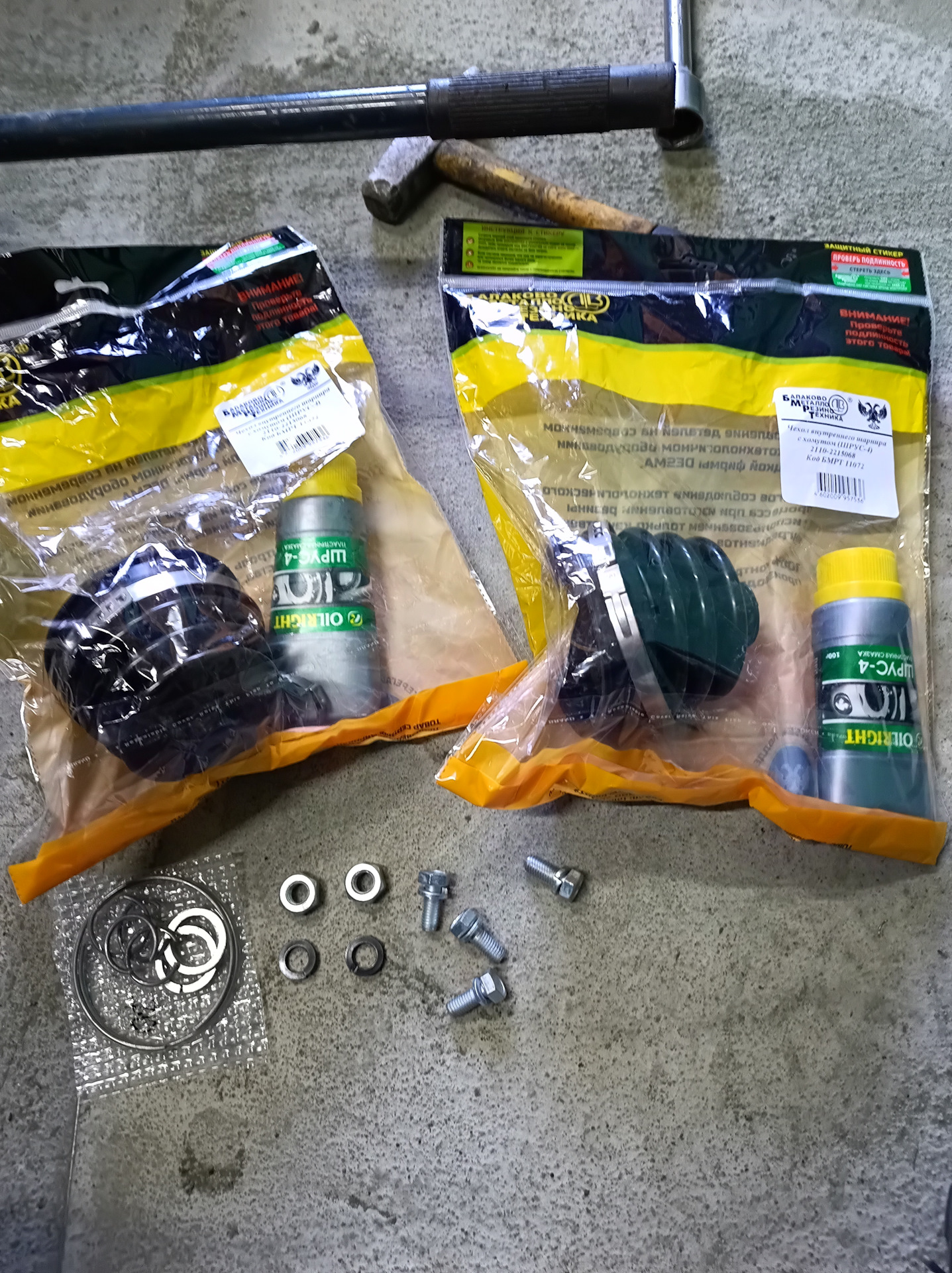

Всё пыльники порепанные, люфт наружных гранат несоизмерим с пробегом!😏

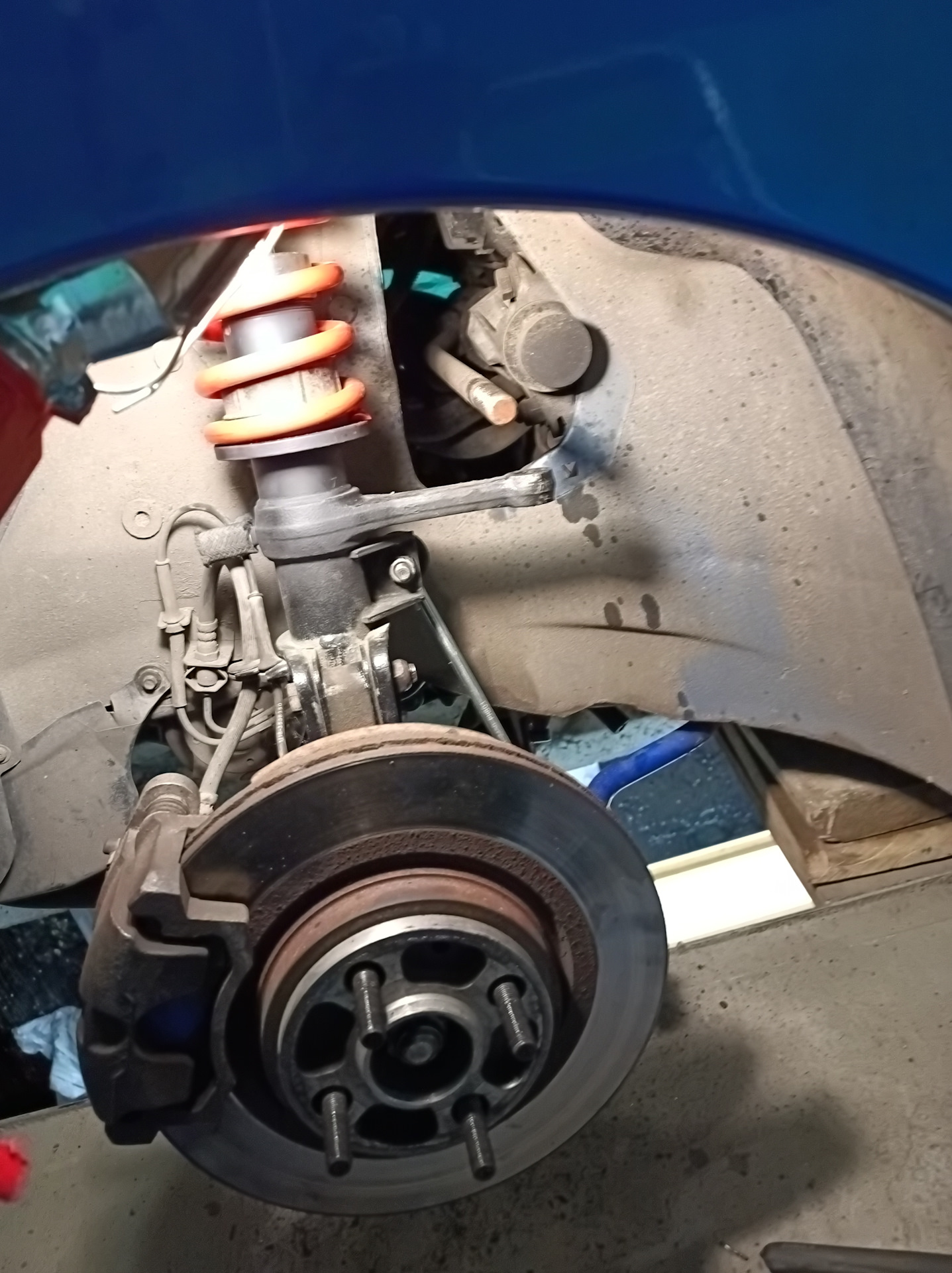

Решил и подвеску сменить.😁
По совету Fatmachine, купил 2 наружных БЗАКа.
Ну и новые пыльники на внутренние гранаты.
Работа кипит.💥

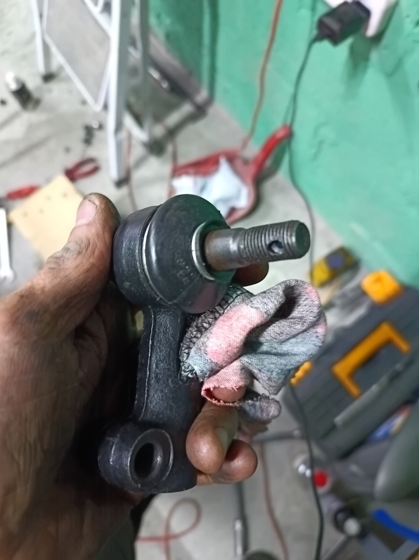

Сравнение пыльников автоВАЗовских гранат и БЗАК.
Ну вот, ещё неприятность.☹️

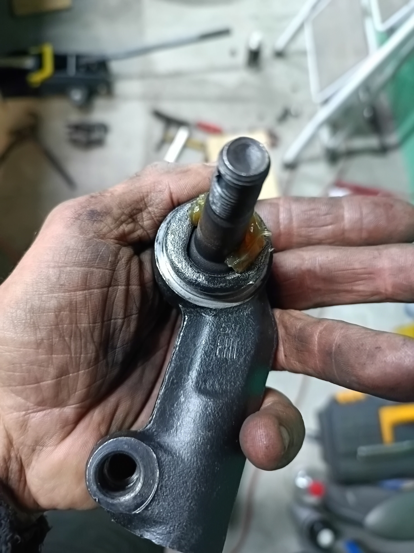

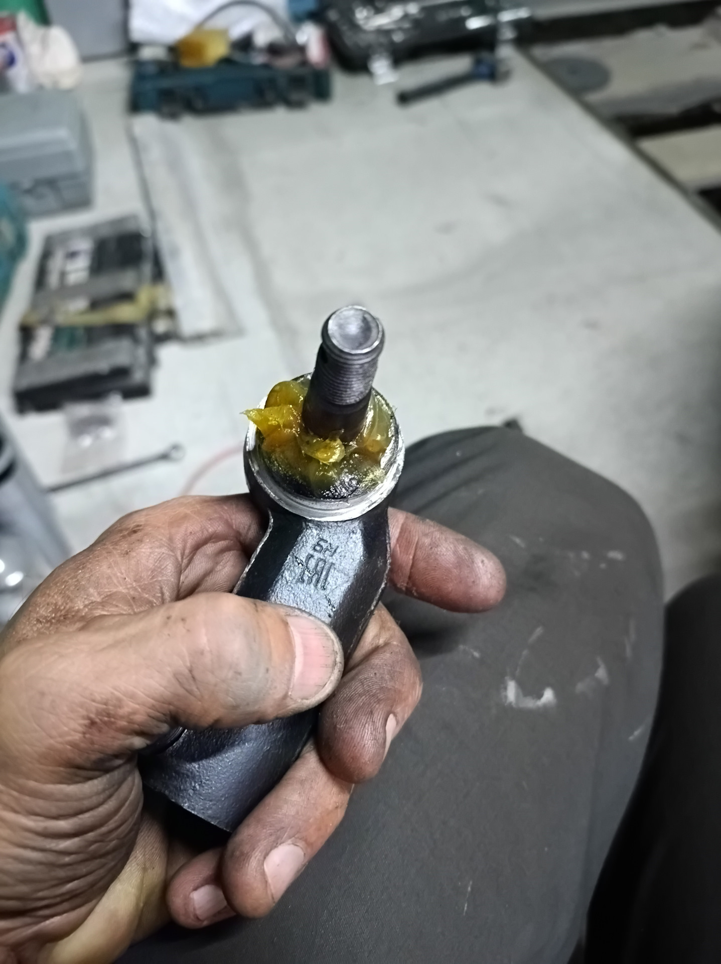

Когда-то давал сыну запасные наконечники, вот и пригодились. Вскрыл пыльники, а там смазки с гулькин нос.
И вот уже читаю комменты: "Смазка не та!"🤦
Теперь можно ставить.
Почистил, смазал резьбы.
Порядок!

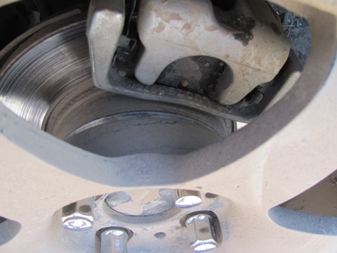

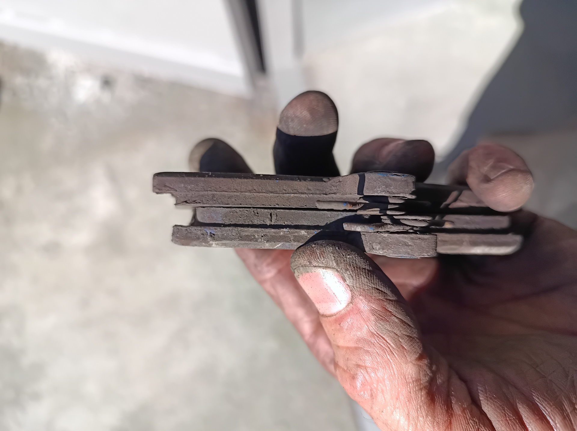

Проверил колодки, мда уж…😡

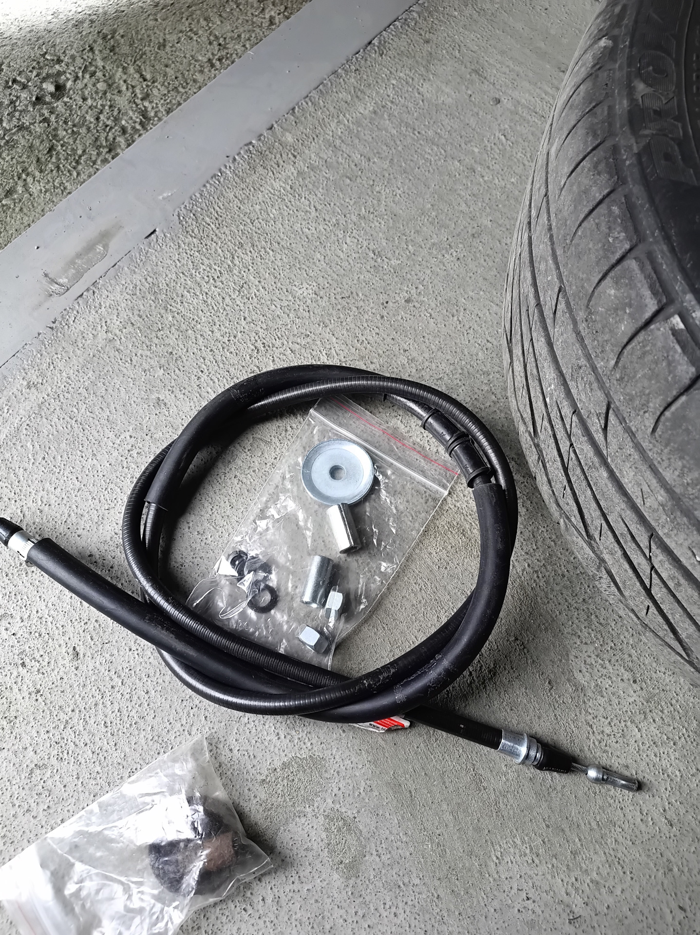

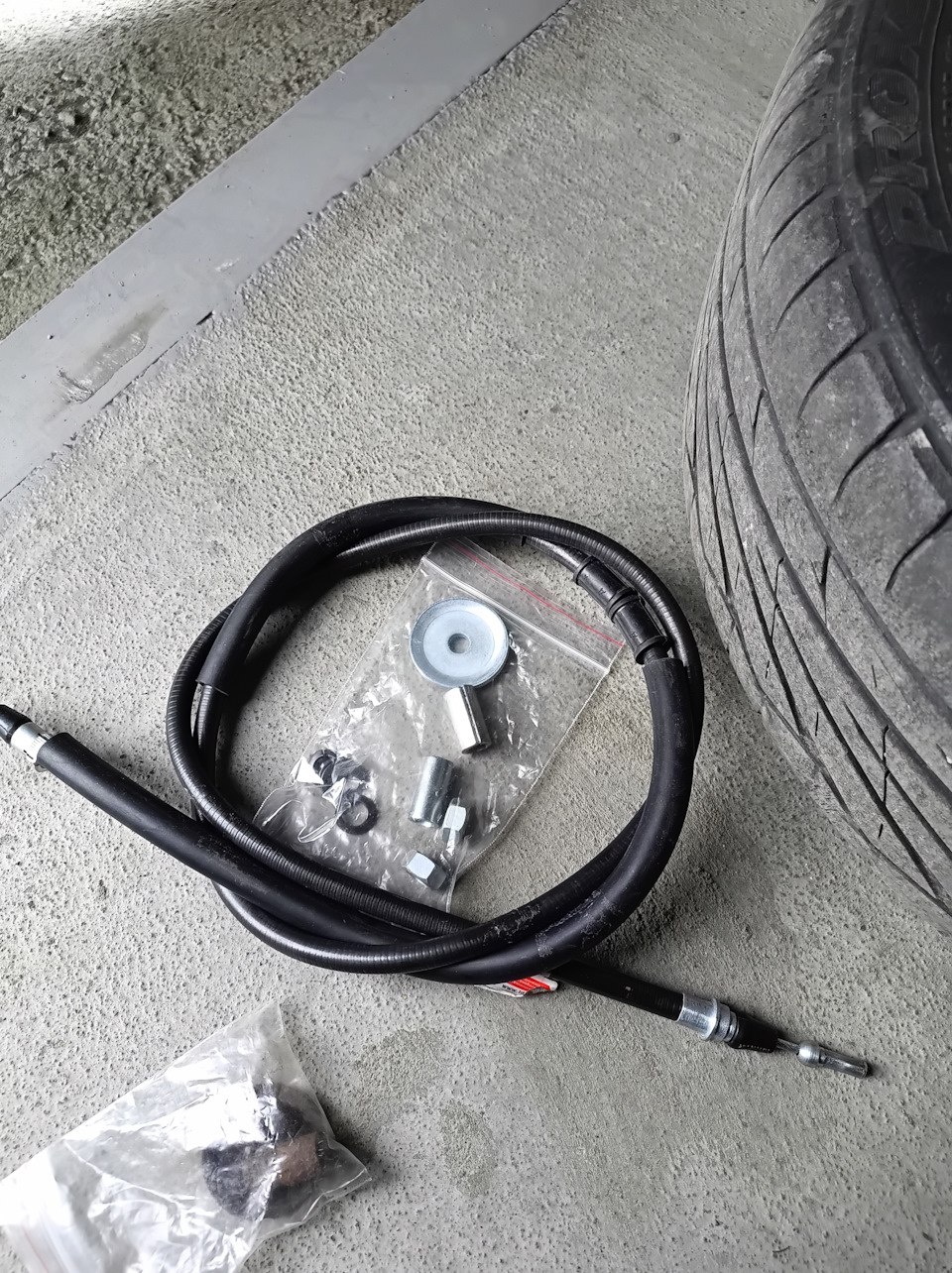

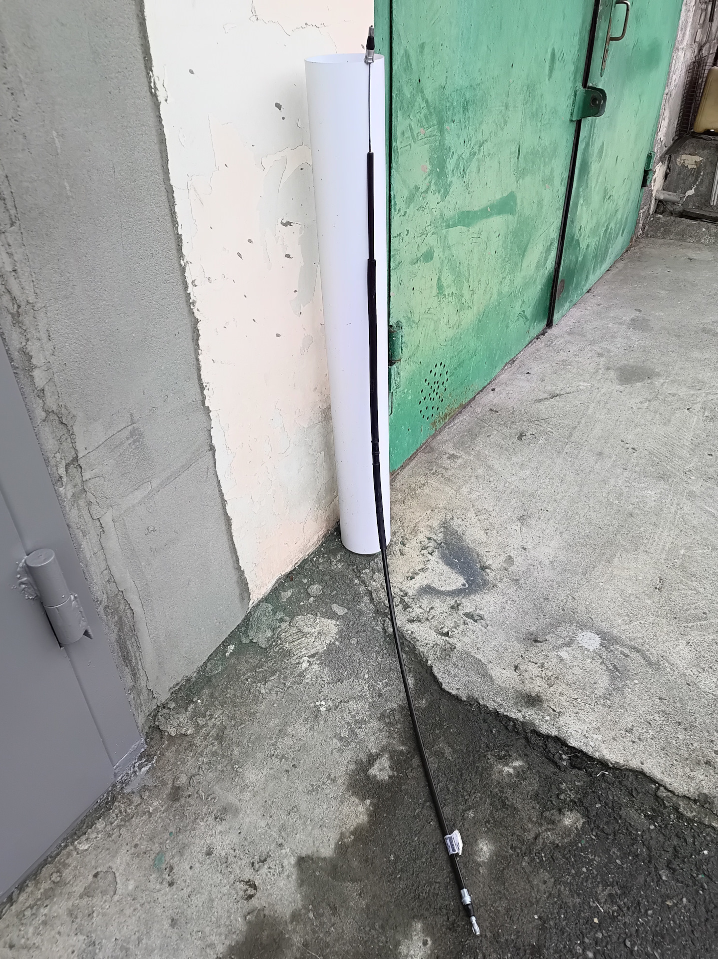

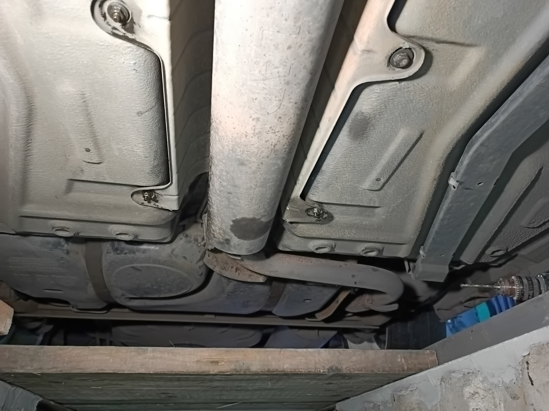

Обнаружил закисший трос ручника, бум менять.
Сначала пролил маслом.

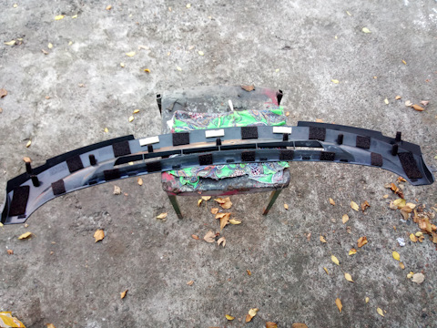

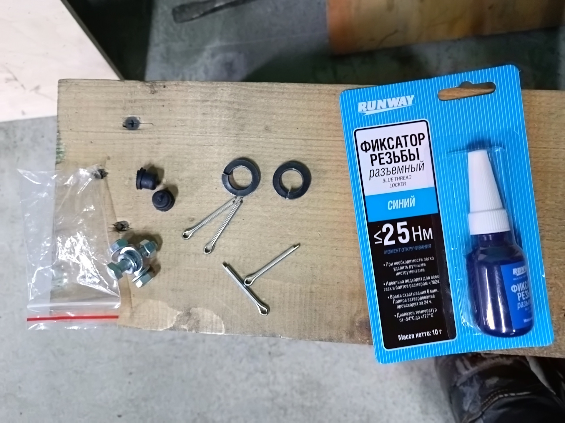

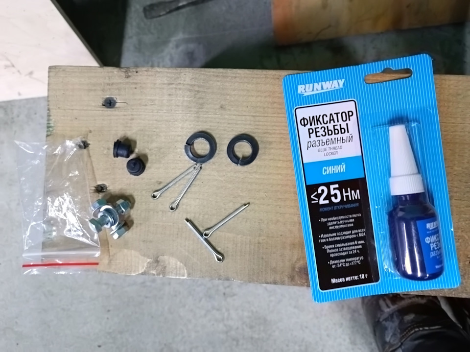

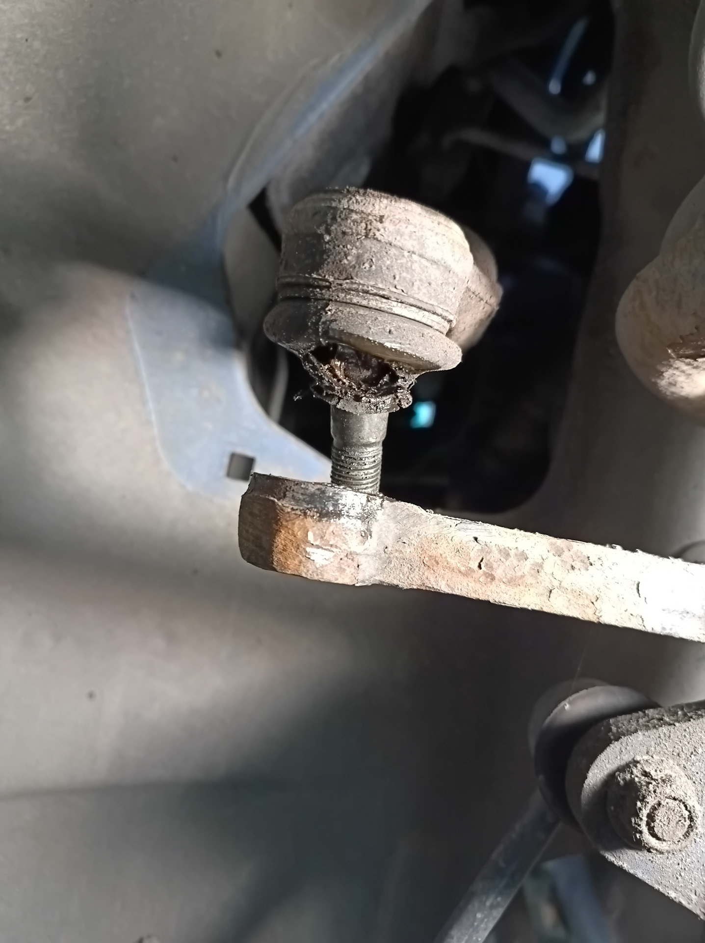

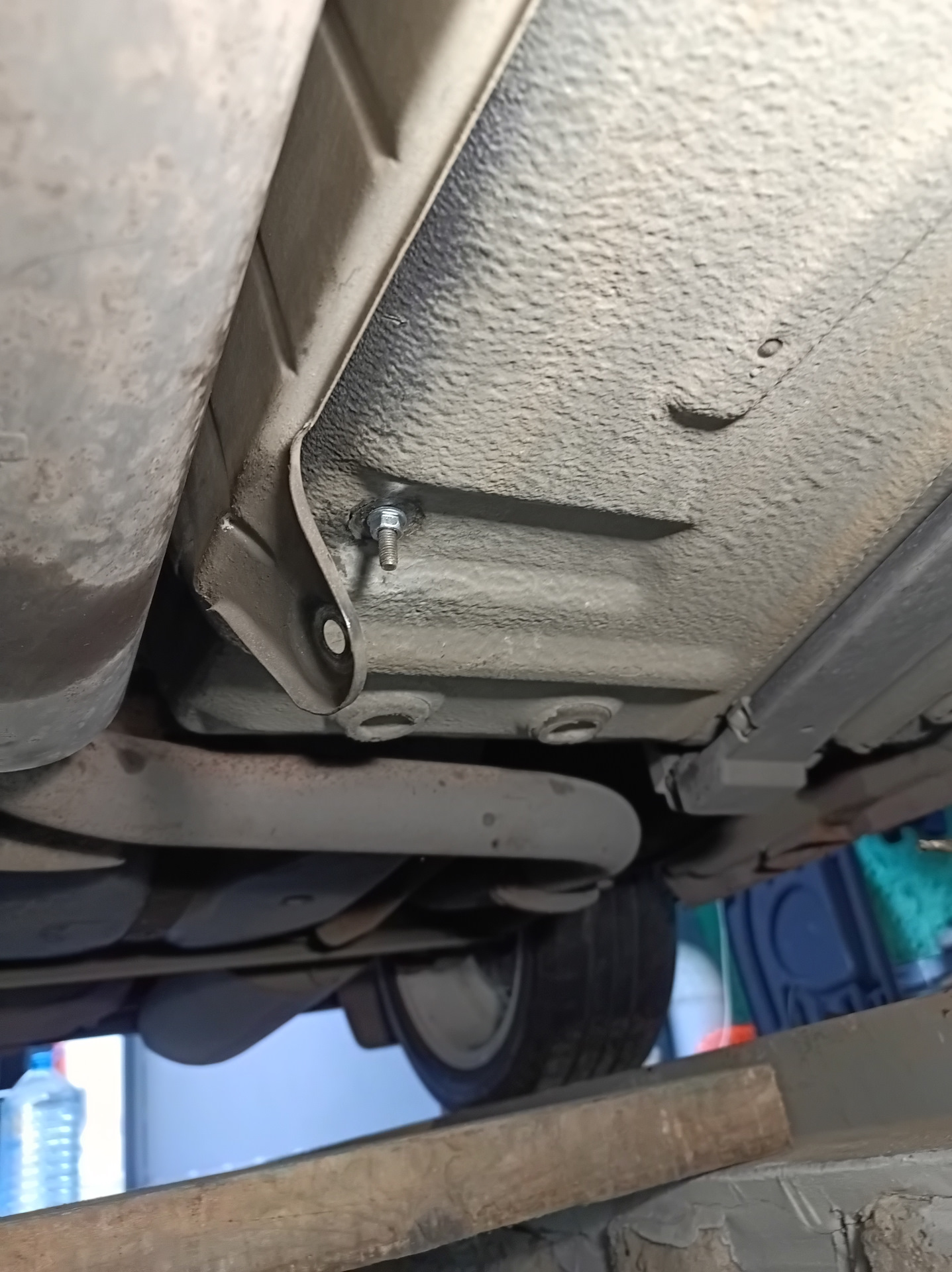

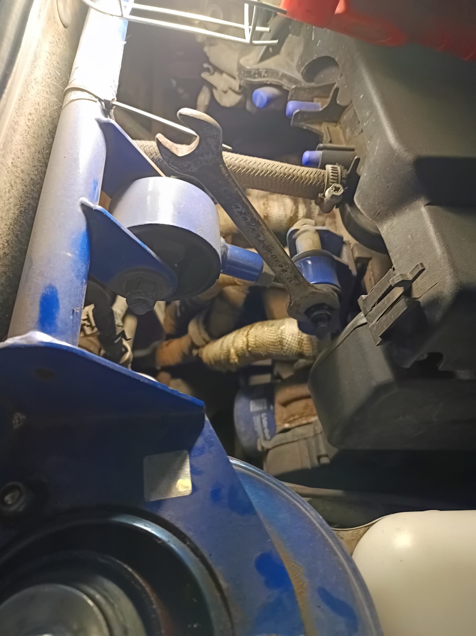

При установке термоэкрана, свернул шпильку. Вместо неё поставил болтик, насквозь из салона.
Готово.
Гайки сильно не затягивал, шпильки слабые, поэтому использовал синий фиксатор.
Да когда же это закончится? Дед уже устал…

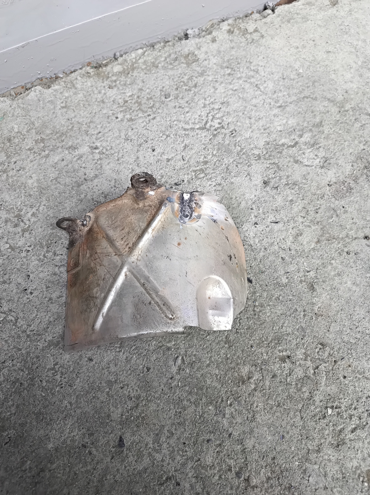

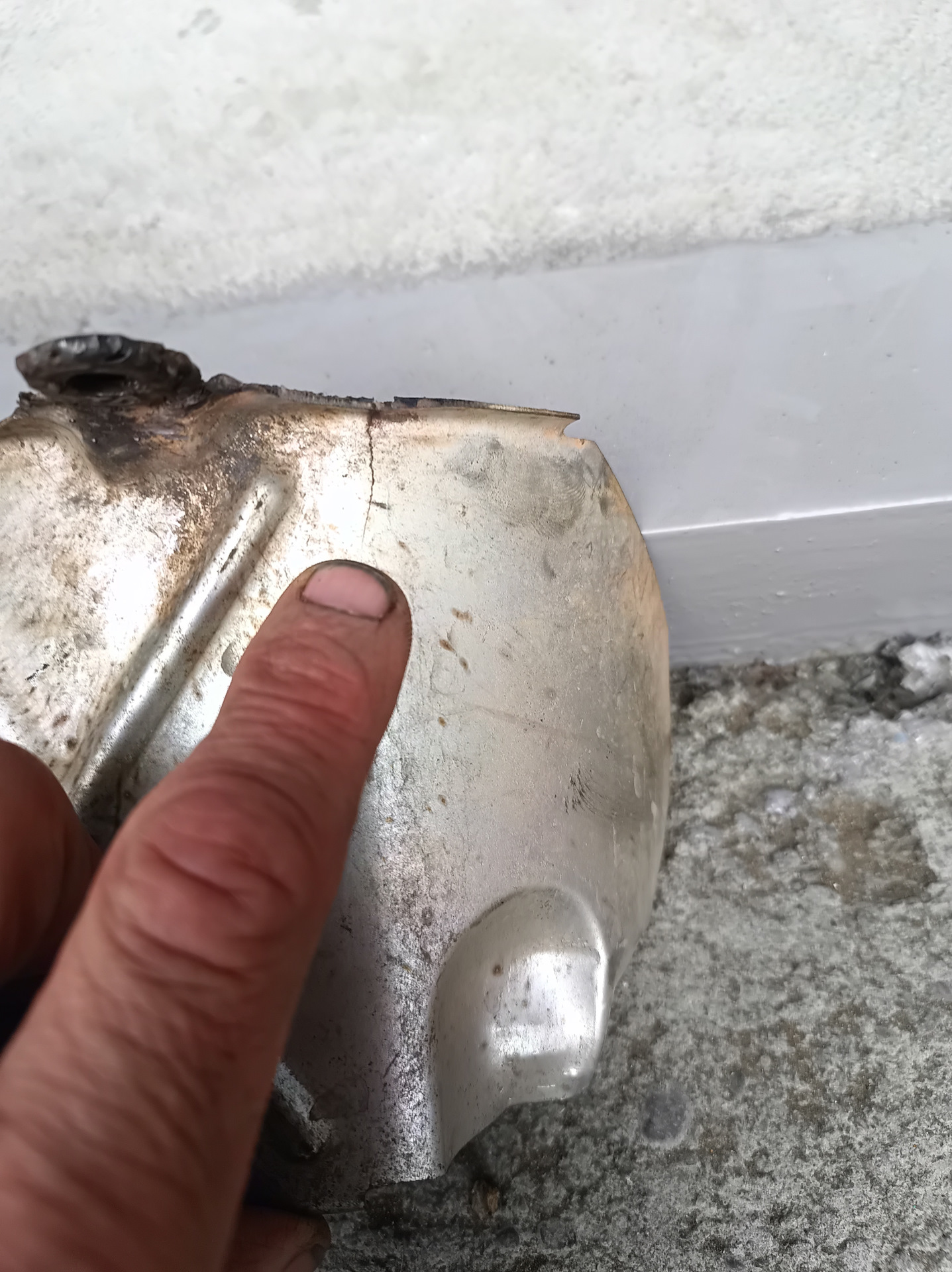

Трещина на термоэкране правой гранаты.
Полуавтомат не нашёл, пришлось варить электродом.

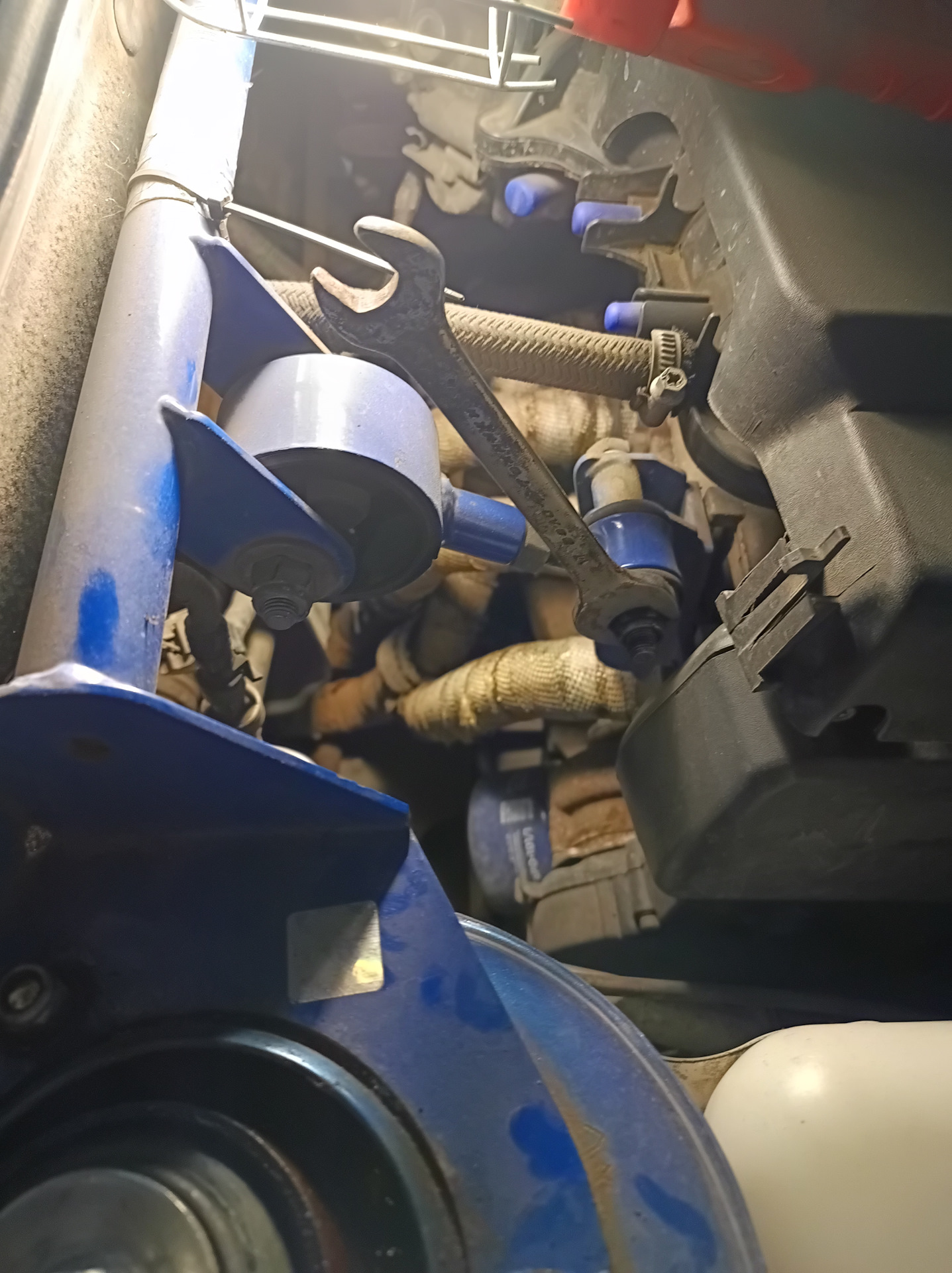

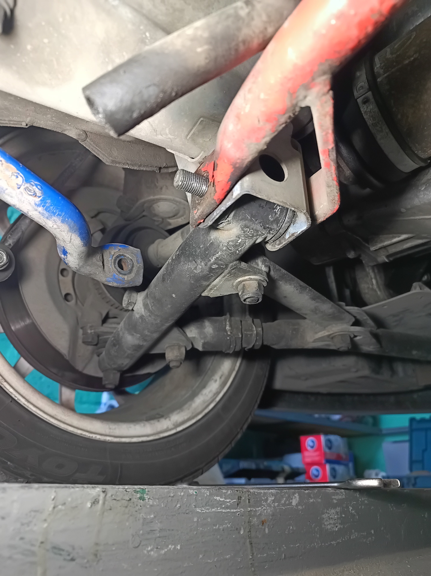

Усохли резинки на доп.опоре, сдавил их сильней💪, ещё походят.😏

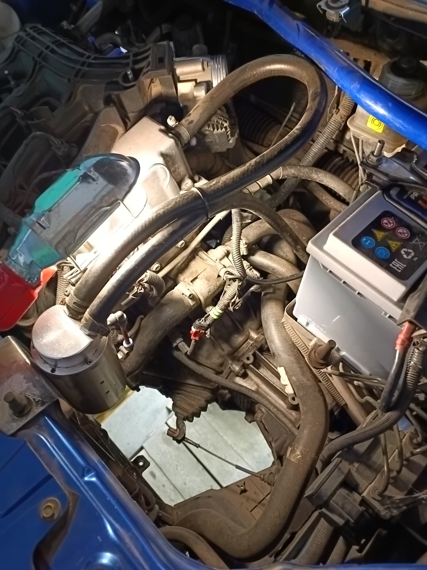

Чего то не хватает?

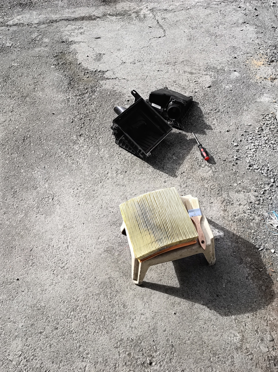

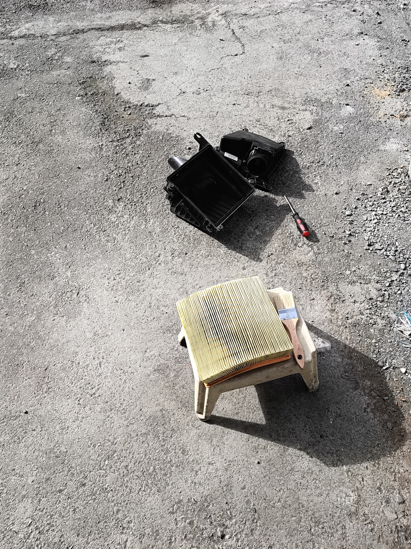

Ах да, фильтр же продувал.

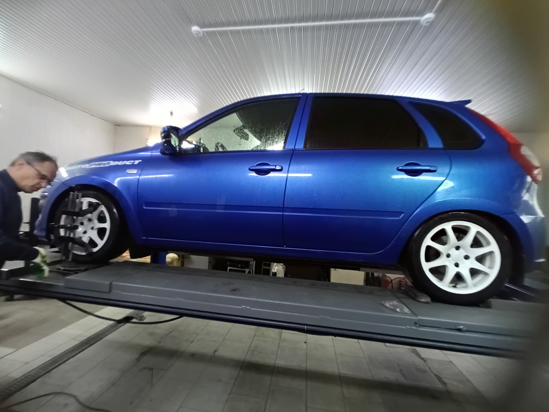

Развальчик надо бы подправить.☝️

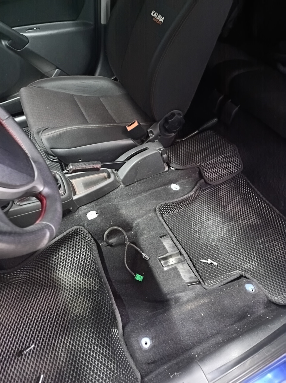

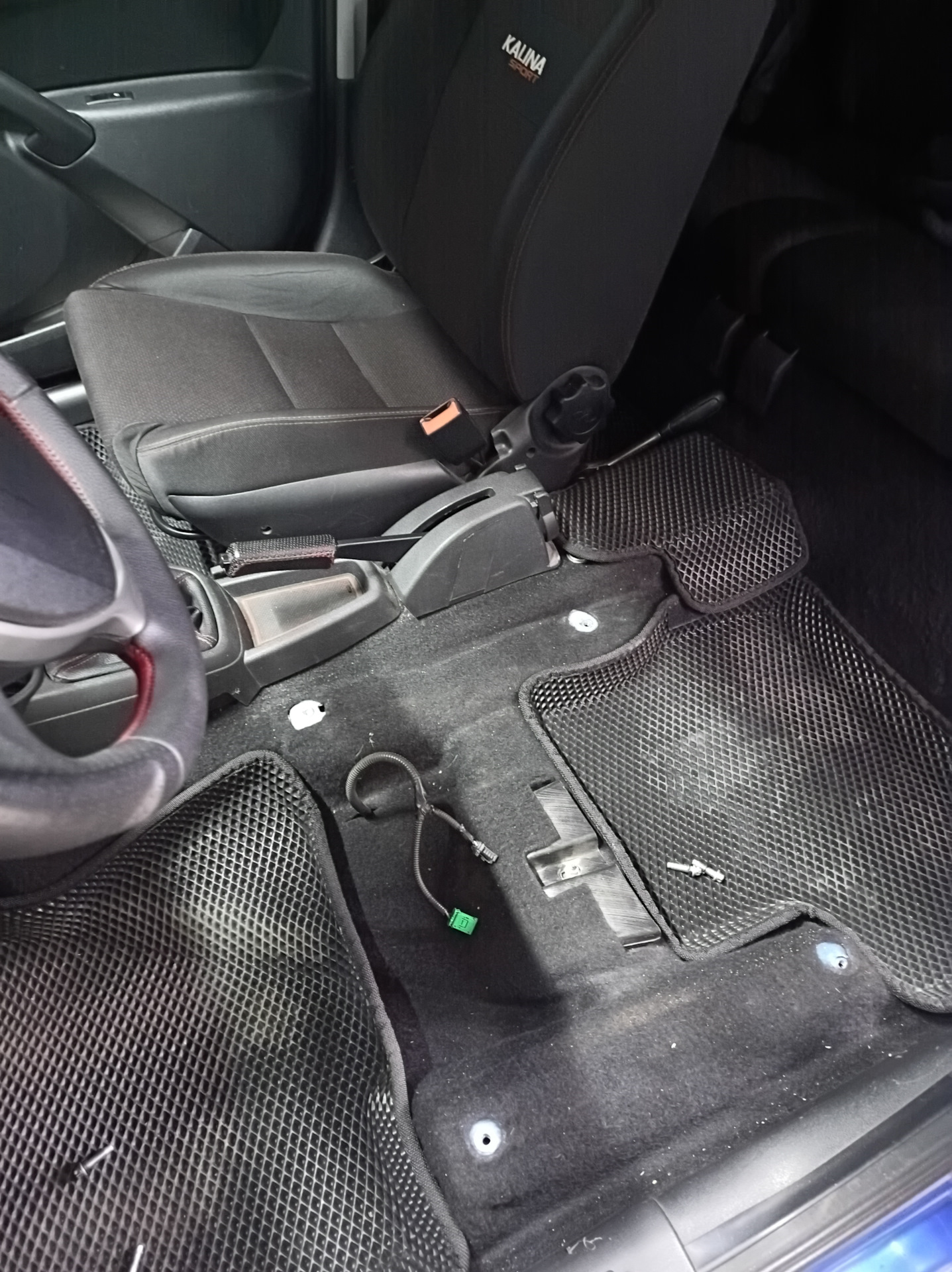

P.S. Cardio, походу приревновал к синей Калине и выразил свой протест отключением люкс-пакета!😲 Теперь, я остался без стеклоподъёмника, зеркал…😪
Починить это в Владикавказе, не представляется возможным.🤔

На повседнев и для трека один и тот же комплект резины?
Эта резина ни туда, ни сюда не годная.
Так, так, почему зарекался на сликах больше не ездить?
Они подо мной гнутся.
Только всмпо!💪

"И вот уже читаю комменты: "Смазка не та!"🤦" Да я понял, понял))) Никак не встретимся((
Кстати в верхней доп опоре, поверни большой сайлентбок на 90 градусов.
У меня повернут, а сын кричит не надо, итак жёстко.

Что то слабенько шрусы отъездили. Мои сезон проехали (6 гонок), 15 тысяч км уже прошли.
Я уж готов был написать про ревность, но опоздал😅
Иначе, это не могу объяснить.😏
Да, с ними такое бывает. Вот и скажи потом что металл без души.
