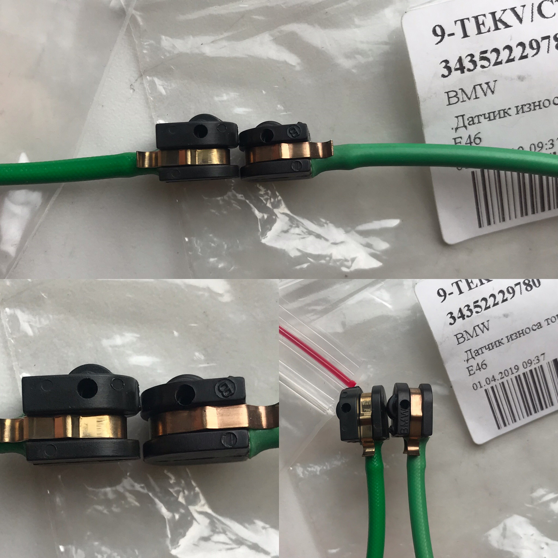

Еще поставил новый датчик износа колодок, о них чуть подробнее расскажу. Купил такие датчики
98026900 Textar датчик износа пер.колодок bmw 3-серии е46 650мм
34352229780 BMW Датчик износа тормозных накладок задн. E46 m3.
Почему от М3 спросите вы! Рассказываю: тут снова в силу вступает некий маркетинг, который можно обойти если не кривить душой из за одного момента — стоит 5$ аналог датчика по ATE 24.8190-0228.2 данный датчик имеет длину 1353мм.
А для остальных гражданских е46 идет датчик BMW 34351164372 с ценой 13$ аналог по ATE 24.8190-0221.2 длиной 1338 мм.
То есть мой датчик длиннее на 2 см — это не сыграет никакой роли потому как аналоги идет вообще по 1400 мм. Не плохая разумная экономия. Машин М3 не много — прибыли не много, вот датчик и стоит дешевле. Будет установлен с новыми задними колодками.
На перед такого маркетинга я не нашел и купил Textar — думал что там будет оригинал)) ну почти. Цвет похож а вот маркировок нету. Но датчик в целом мне очень понравился. изоляция, скоба и материал на вид неплохи.
Сравнение Textar и oem bmw

Старке и патрон мои любимые датчики колодок😂
Это на переду
Я раньше тоже брал самый дешовый но у них минус есть, спустя время от перегрева они рассыпаются при смене колодок (если не до конца их стёр при замене)
Вот я решил по оригиналу попробовать и текстар
🤷🏻♀️Пусть рассыпаются. Цена не та
Лень менять особенно задний на моей надо яма)
Посмотрим как эти будут жить
Задний на е61 только оригинал
На е60 задний короче сильно. 😂
