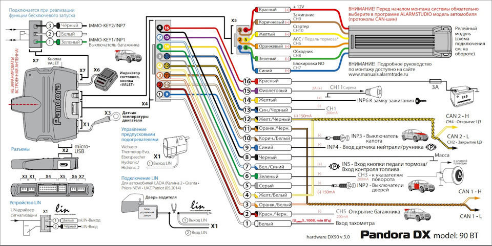

Всем привет! Наконец то я купил именно сигналку которую хотел. PANDORA DX90 B. Прошу помощи по установке сигнализации
Планирую установить сам, раньше никогда не устанавливал, пытаюсь разобраться.
Буду признателен если кто-нибудь сфотографирует, какие провода куда подключаются на уже установленной Honda CR-V. Обращался к установщикам консультаций они не дают, а отдавать 5 руб. за установку нет желания.
Есть знающие люди? Подскажите как подключить сигу. Спасибо!

Всем спасибо, подключил самостоятельно без установщика. Тема больше не актуальна.
У меня такая же сигнализация. Уговорил товарища, что бы он мне ее установил. Он имел опыт установки сигнализаций (не сложных). Он ее инсталлировал, а она не работает. Вообще. Так как автозапуск там без всяких чипов и ключей спрятанных, там нужно понимать как ее правильно настроить. Настройка проводится через приложение Pandora на ноутбуке, приложению нужна учетная запись с правом на внесение изменений, точно не помню как это называется, все изменение настроек проходят через запрос на сервер! В итоге нашёл человека который работал в Pandora-центре, сейчас ушёл в подполье. Достал ноутбук, 30мин, и он сцуко красавец, а мой друган рукожоп!

Ставь сам, не парься. autosiga.ru/ustanovochnye…vtosignalizatsiej-pandora
autosiga.ru/ustanovochnye-karty/honda/cr-v
По аналогу ЦЗ, поворотники, запуск двигателя. Остальное (концевики дверей, ручник/тормоз, паркинг, запуск двигателя) видит по CAN.
Поворотники подключал через кнопку аварийки, используя свододное реле из блока пандоры.

Свою сигналку ставил у спецов, хотя как ты дружу с электротехникой. В таких узлах решил не рисковать. А с сигой идёт подробная схема подключения. Либо зайди на сайт старлайн, там где-то есть подробная в картинках схема подключения для CR-V

Просил помочь, а не разводить базар, типо отдай установщикам или не льзь, если помочь не можете зачем писать. Нужно просто фото проводов какие и к каким проводам подцеплена к центральному замку и автозапуск с остальными настройками разберусь.

как раз и надо подключить что бы закрыл/открыл и автозапуск из допов еще отдельно метка есть центурион установлена
Для автозапуска необходимо установить обходчик штатного иммобилайзера, чтобы второй ключ там не прятать, метку подсоединить. Ещё можно в разъёме сделать перепиновку или опять же ставить реле на разрыв. Дабы при потери связи с меткой, нельзя было прописать ещё один ключ или воспользоваться заводилкой. И все это соединить воедино, чтобы работала как единая система! Насколько я знаю вся эта приблуда прячется в проводке, и чем глубже и скрытнее ее смонтируешь, тем спокойнее будешь спать))) Поэтому я и говорю, что такая работа не будет стоить 5т.р. За такие деньги тебе сигналку кинут сверху, так сказать в шаговой доступности, ну или сам так установишь. Тогда возникает вопрос, сигналка хорошая, а какой от неё будет толк, если установить её кое-как?
