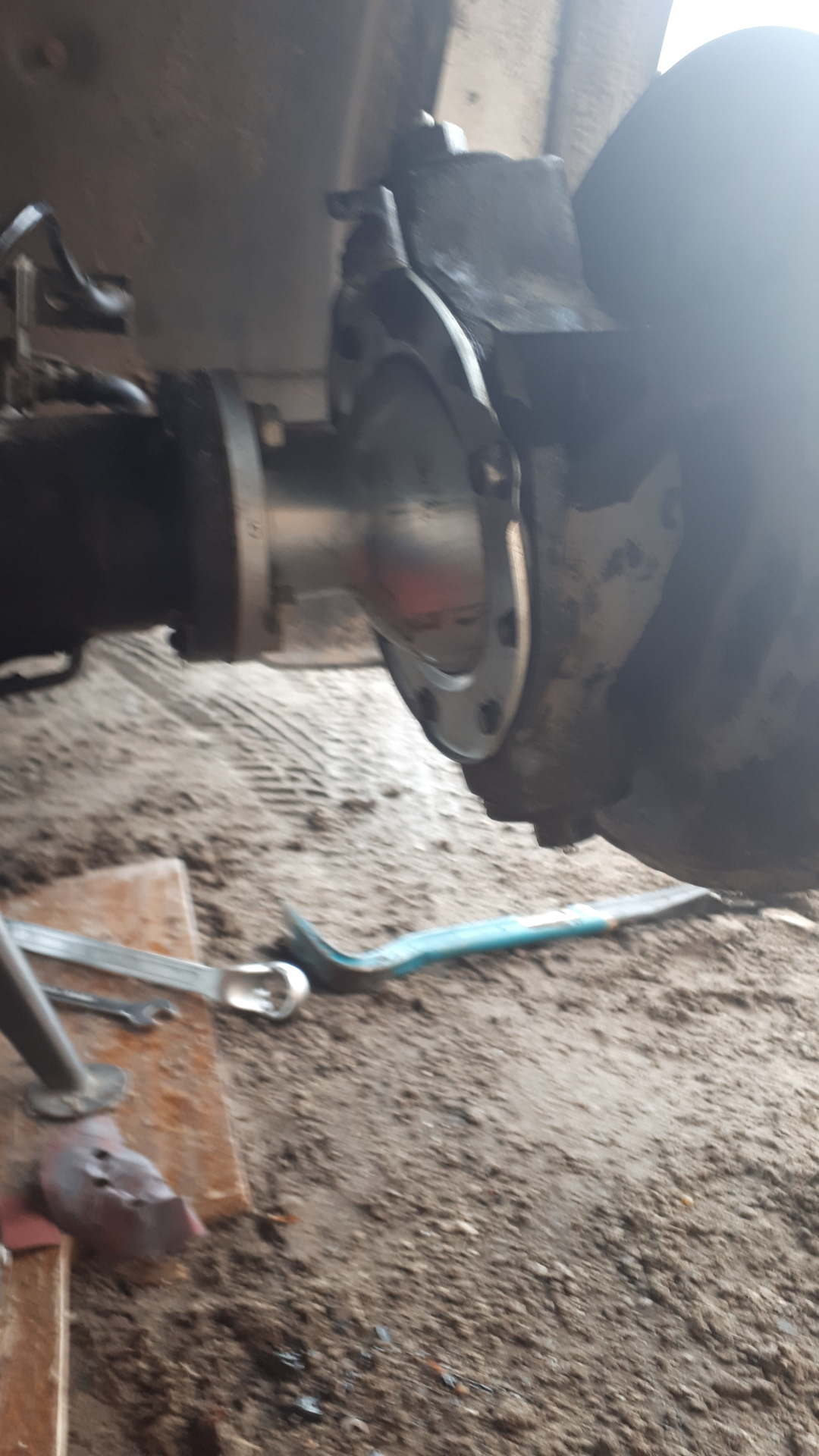

После ремонта передней подвески, перешел к изменению кастора.

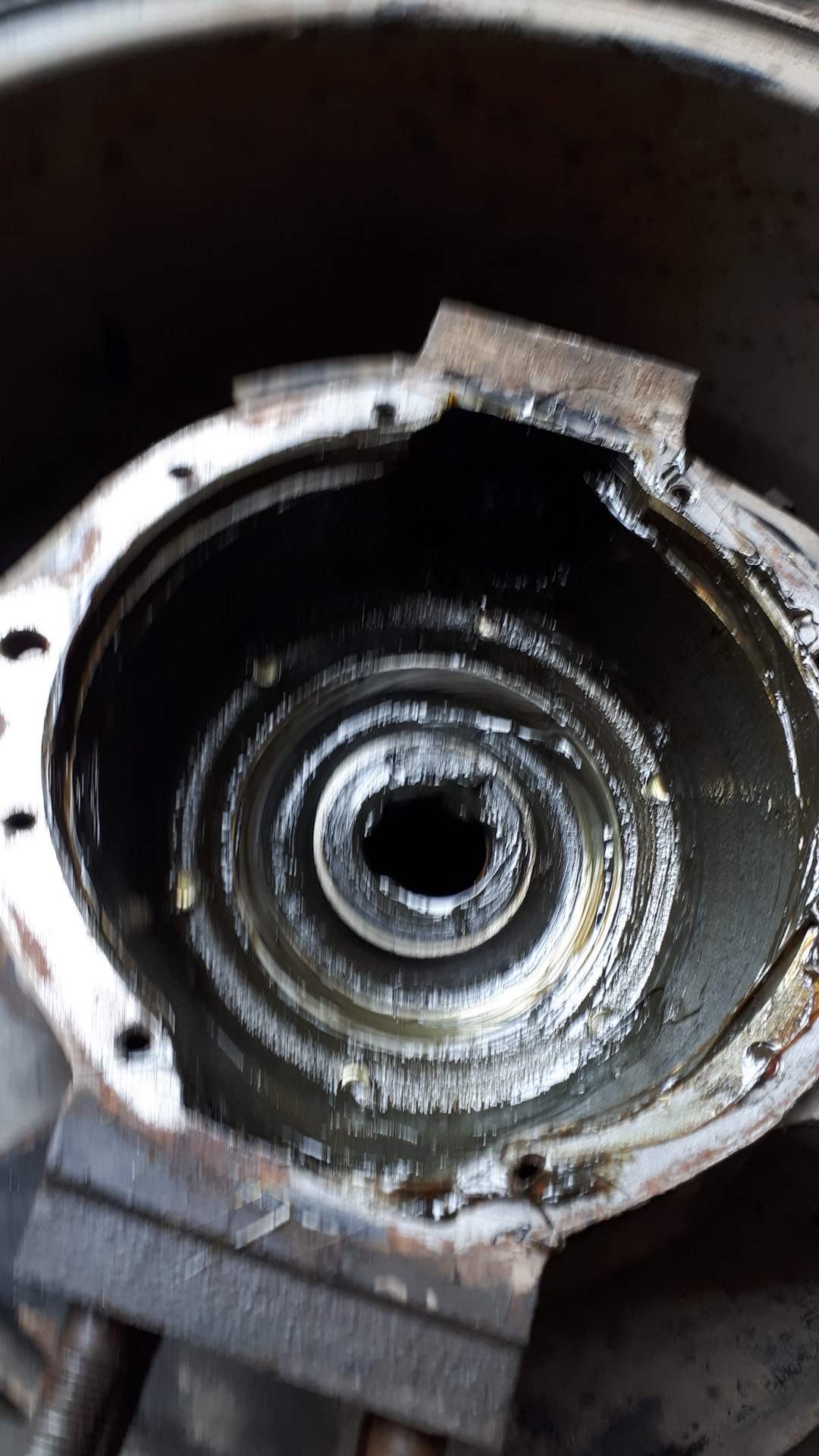

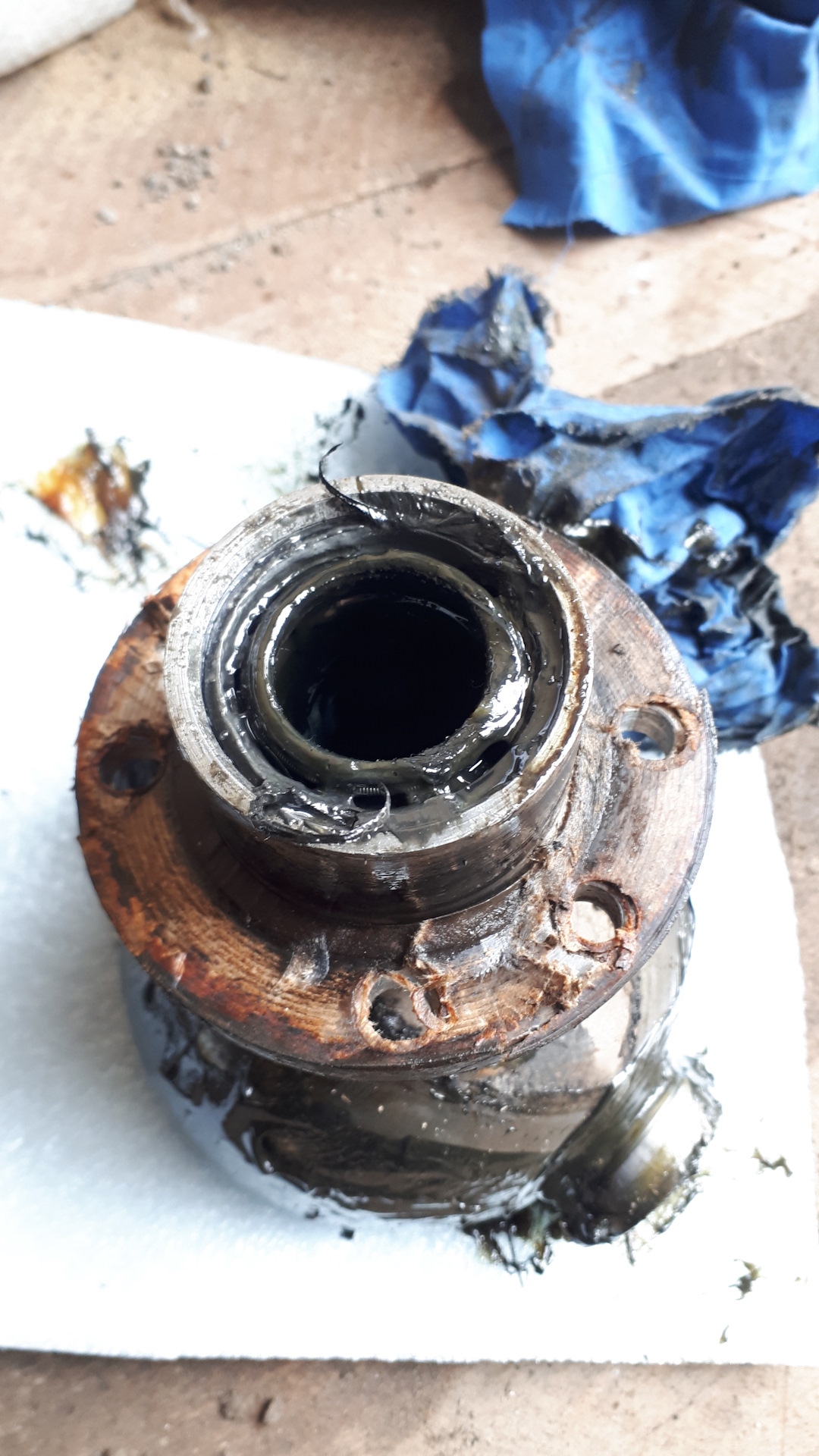

Ничего не трогалось с завода. При разборе оказалось, что все болты при кисли, бумажные прокладки растворились в рже.

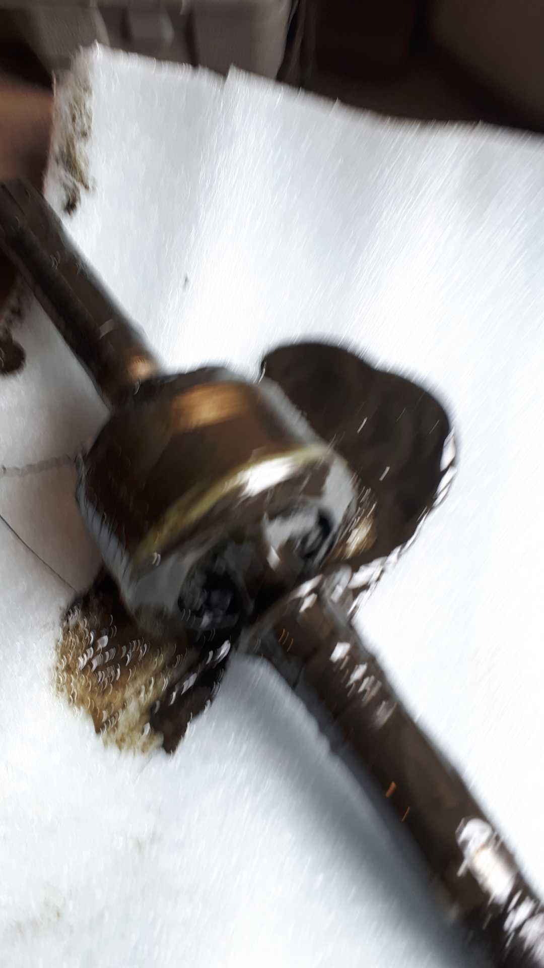

Смазка ШРУС-4 стала жидкой (попала вода или такой была изначально).

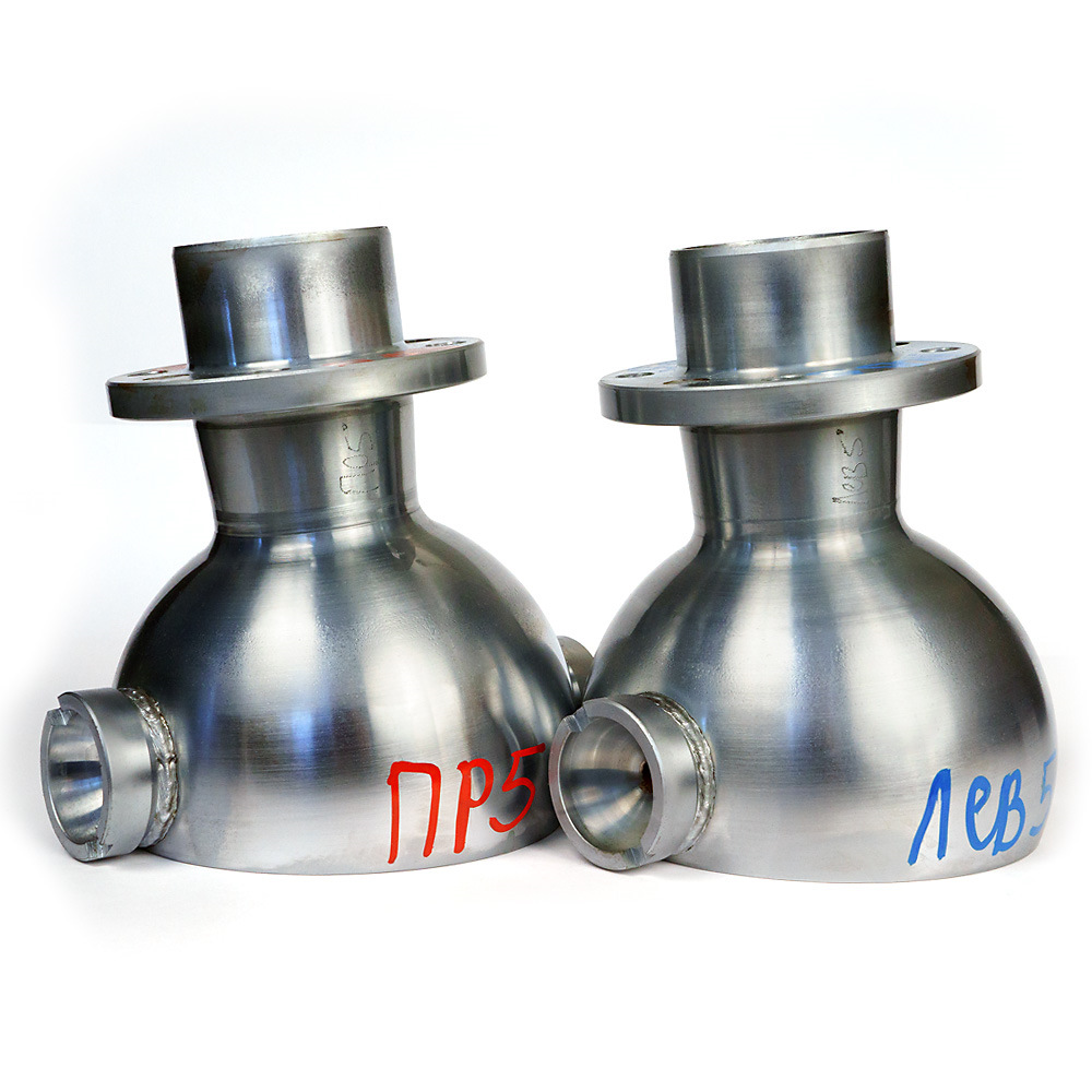

Заказал на СТО 22 шаровые опоры поворотного кулака (ШОПК) усиленные хромированные с углом наклона оси шкворней (кастором) +5⁰ к стандартному.
Установил новые шкворни, сальники, прокладки, войлочные кольца, манжеты и обоймы поворотного кулака.
Поездил только 2 дня. Скажу точно хуже не стало! Машина на дороге увереннее идет и не рыскает.
Всем удачи!

Если не планируется лифт + 5хватает если на вырост тогда +8 как минимум. А авто становится лучше однозначно.
Лифт не планирую пока.
Я тоже +5 установил, хромированные, родные заржавели и к сальникам приходил пушной зверек каждый год, смазка наружу, вода внутрь… по управляемости особых улучшений не заметил, если только возврат руля в ноль.
Я тож валил +8 ставил + бронза, стало лучше, но конечно не мерседес :)
Думаю теперь, надо было ставить +12
