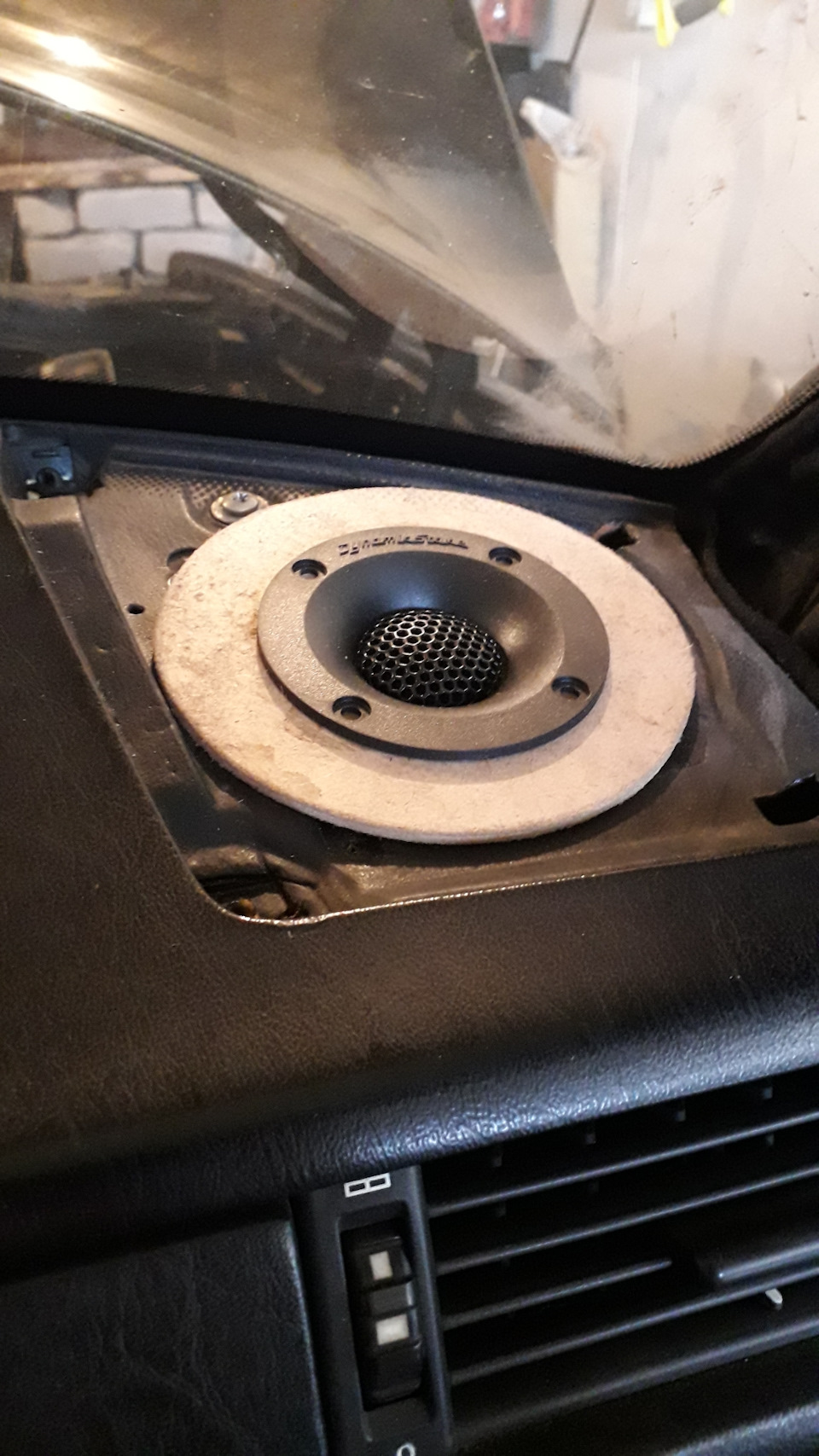

Пилим мдф кольца в размер отверстия кстате сд диск аккурат 12см образец, момент притяжки решил не описать на фото все видно 3самореза,
За сегодня только установил одну сторону 90%готовности тут то тюлень то олень!
Да и отстрелял указкой направление отражения от стекла приблизительное этого рупорообразного твиттера справа в стандартном отверстии с кольцом крепежа твиттера!тк свойство рупорной акустики направленность эдаким лучом звука, так вот инженеры МБ даром хлеб не ели!поставив указку в место твиттера, зеркала не было 🤷♂️пришлось скотч алюминиевый до максимальной зеркалки выгладить и прилепить в месте отражения луча указки дабы создать преломление! посмотреть хотябы приблизительную направленность звука в отражении от стекла!
Так вот каково мое было удивление найдя точку на водительской сидухе в районе плеча👍- +см пошатывания в отверстии для твиттера луч-точка на заднем диване на месте пассажира гдето на уровне груди ну так как это приблизительный отстрел ито хорошо уже радует!

Вобщем отстроил усь подключил мостом в линейник, вч от головы чрз кондер 2,2 мкф что сказать поют в принципе хорошо, каши нет, иногда кажется что даже многовато вч, думаю фейдером оттяну немного подрежу настройками и шик прогнал чрз тестовые треки классику, оркестр и прочие джазовые композиции играют шикарно, на попсе иногда резковато иногда!
