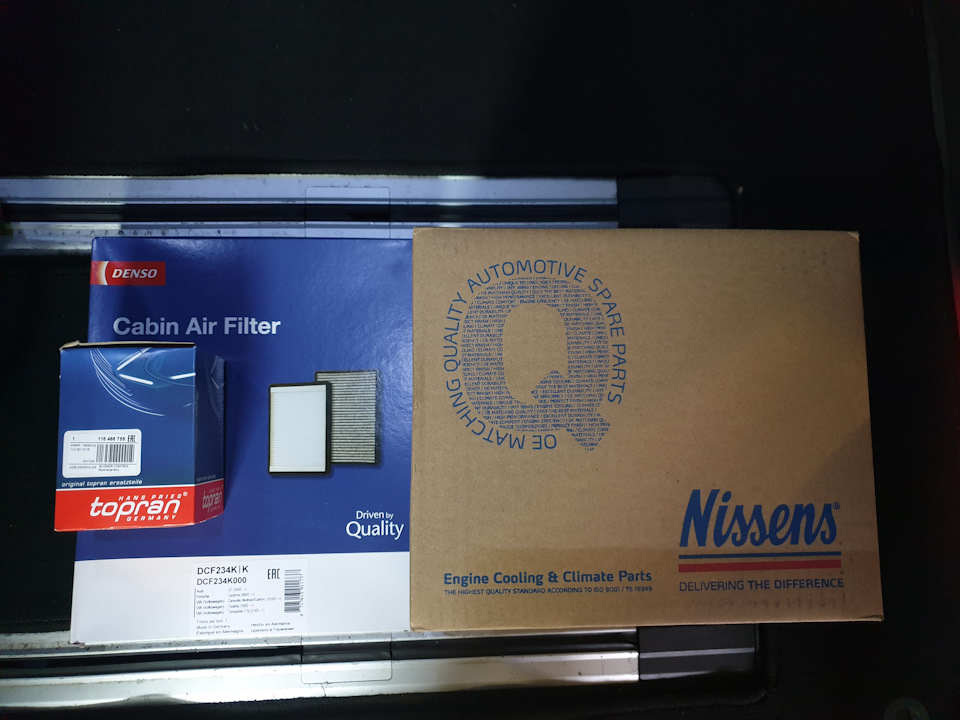

Вентилятор печки. Я его уже делал, вернее мне меняли моторчик и крыльчатку. Меняли т.к альтернатив по неоригиналу не было, но теперь есть!
Причина проста: после зимы начал заедать моторчик, работает, крутит, потом перестает и еще одна особенность — это не желание работать на максимальной скорости. Хватало секунд на 20, потом выключался. Решил поменять и сам вентилятор и блок-реле вентилятора.
За номера спасибо Марку www.drive2.ru/users/mark155/процедура на первый взгляд не тяжелая и быстрая, но самый геморой — это вытащить вентилятор, он упирается в торпеду и никак не хочет вылезать.

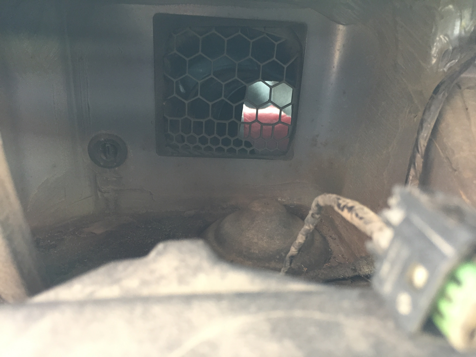

Все снято, на фото видно изза чего вентилятор выходит из строя — это приточный канал воздуха, с него идет грязный поток воздуха с моторного отсека. Не стоит ни сетка, ни фильтр. Хотя на мерседесах это продуманно и стоит предварительный фильтр.
Все что можно было там натереть, продуть и намыть я сделал))

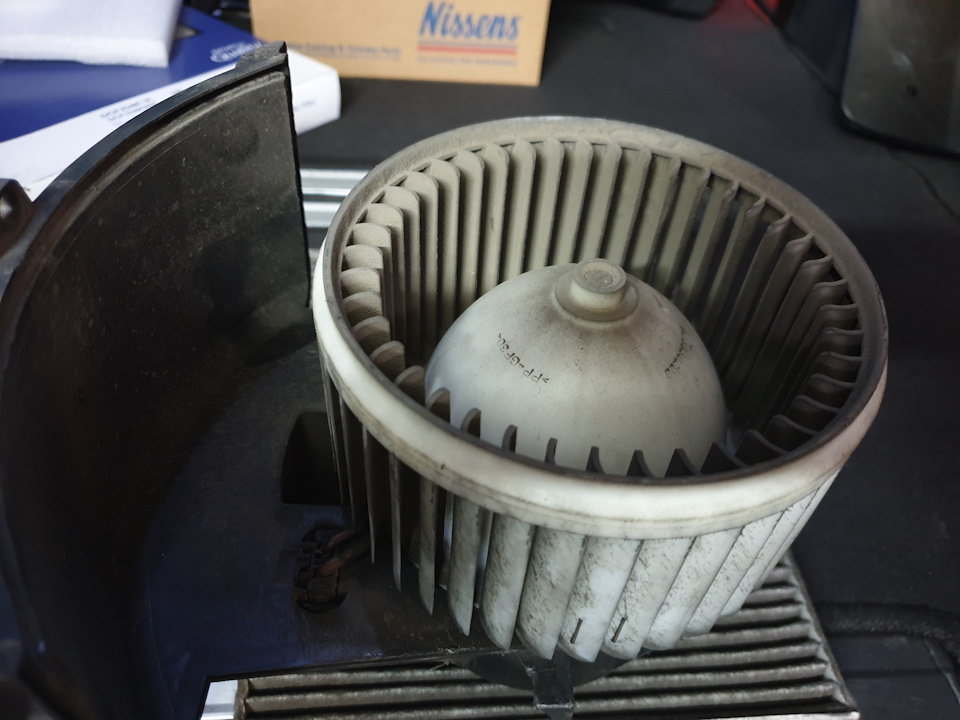

При замене и осмотре вентилятора выявил причину его отключения. Это разьем. Он имеет свободный ход и жестко не закреплен. От этого на каких то кочках вентилятор отключается. Разьем болтается. Сама крыльчатка закрытая и в моторчик не попадает пыль и грязь. Все живое. Крутится без сопротивления. Оставлю про запас)))
Реле на выброс. Поставил новое. Все крутится и работает. На максимальной скорости не выключается и мне показалось, что вентилятор стал намного быстрее крутится!

Че SWAG не взял Андрей? Хочу тоже менять (свистит).
Nissens как то доверия не внушает.
Потому что есть из приличного только Nissеns))
Есть еще Luzar, dominant и тд…
Polyus
Бери SWAG!
Я купил и отлично работает!
Nissens говно!
Два радиатора лопнули!

Я тоже Очень удивился такому странному решению VW))
Вся грязь летит прямиком на вентилятор.
