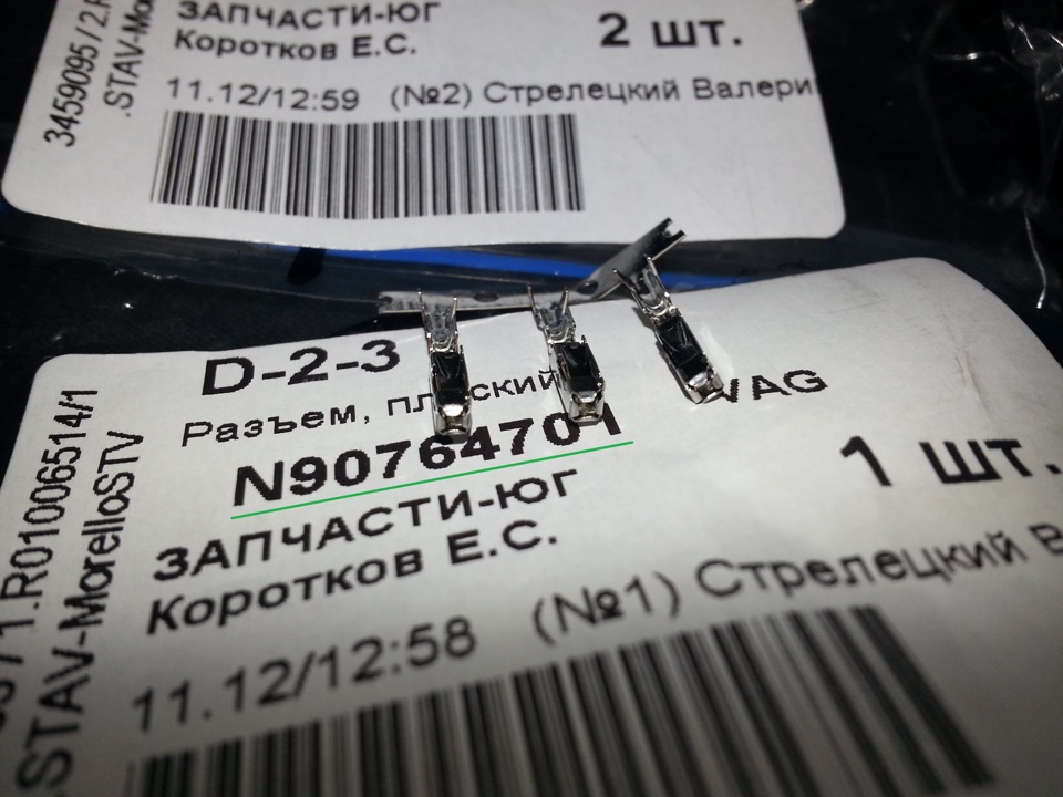

Для подключения 510й вместо 320 (RCD 220) на понадобится 3 пина N90684405 и 2 штуки N90764701, два провода не более полуметра (и то останется) толщиной 2мм и переходник ISO-Quadlock (каталожный номер AFO05). Ну и антенный переходник 2 в 1 как на фото чуть ниже. Все перечисленное по затратам примерно выходит 15-18 кг. гречки. :)
Если для вас проблемно найти указанные пины, то выкладываю фото крупным планом, может где найдете похожие. Я заказывал через инет магазин автозапчастей, потому как объяснить на авторынке чего я сам не знаю как должно выглядеть и перебирать среди кучи разъемов я бы не смог.)

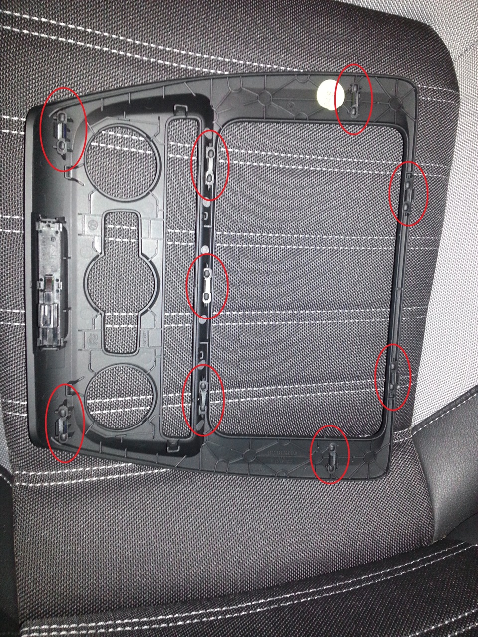

Снимаем облицовочную рамку магнитолы. Делается проще чем вы думаете, клипсы отпускают ее довольно охотно. Нужно два инструмента пластиковая карточка и коготь хомосапиенса. Суем пластиковую карту слева или справа напротив надписи Airbag, а когтем в этот момент нащупываем стык рамки и панели. Аккуратно тянем на себя и отстегиваем первую клипсу, затем с другой стороны и так по кругу.
Расположение клипс на фото.

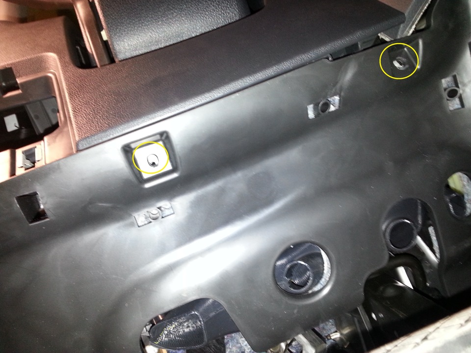

Снимаем защиту:
После того как открутили три шурупа и сдернули с одной клипсы защиту нужно вынуть всеми любимый розовый разъем. Его держат 2 защелки снизу и 1 сверху, которая появится, если чуть отогнуть защиту. Надавливаем отверткой на них и разъем легко вытаскивается.
В этот момент защиту держит только накладка возле тоннеля. Лично мне не хватило ума снять защиту сразу легко с первого раза т.к. я просто тянул ее вниз и на себя. Делается все гораздо проще: надавливаем на верх этой боковой накладки тоннеля, она прогибается и защита падает на лоб. ;)
После этого откручиваем два шурупа держащие воздуховод. Тут все просто. Открутили и он у вас в руках.

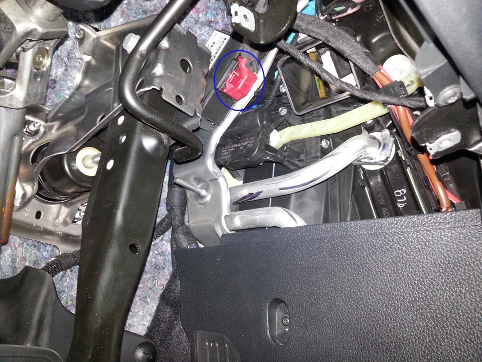

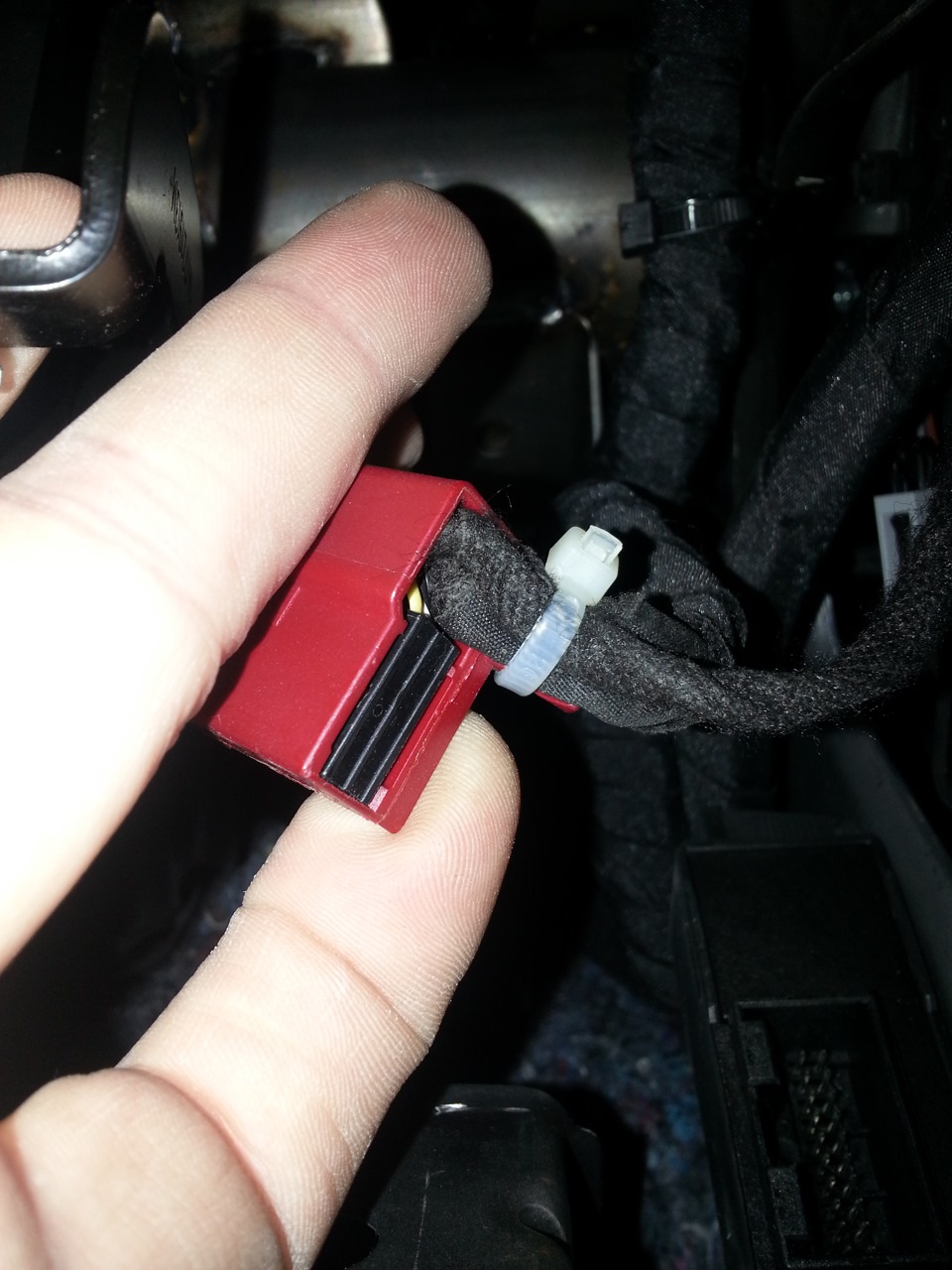

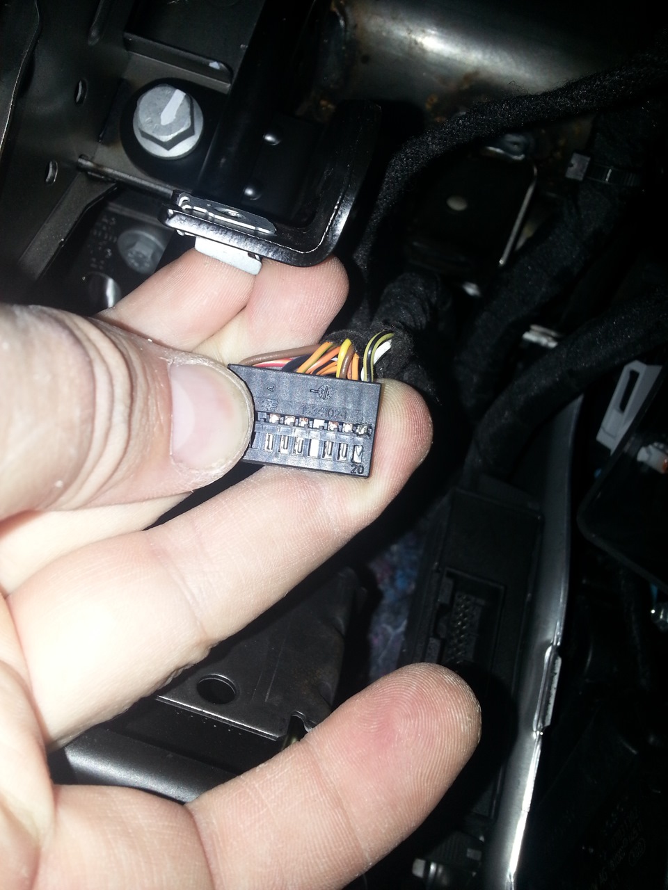

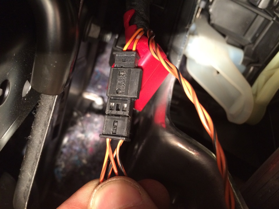

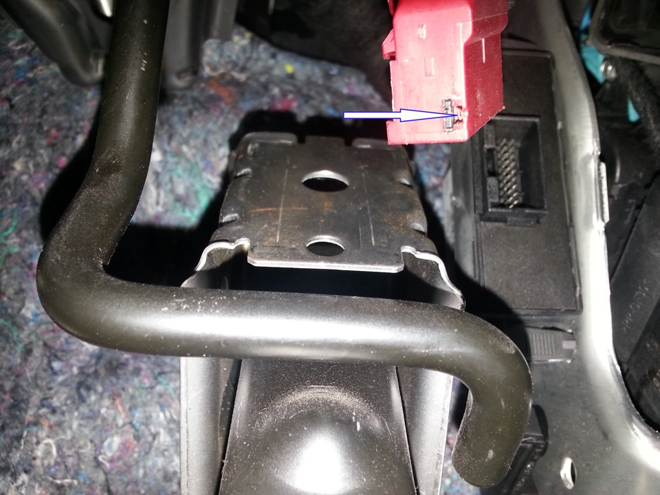

Все. Мы у цели. Над педалью газа будет виднеться красный маленький разъем. Он там один такой.
Отсоединяем его. Разрезаем белую стяжку держащую защитный красный кожух разъема, после нажимаем чем-нибудь тонким на фиксатор с другой стороны и вытаскиваем сам черный разъем из этого красного кожуха.

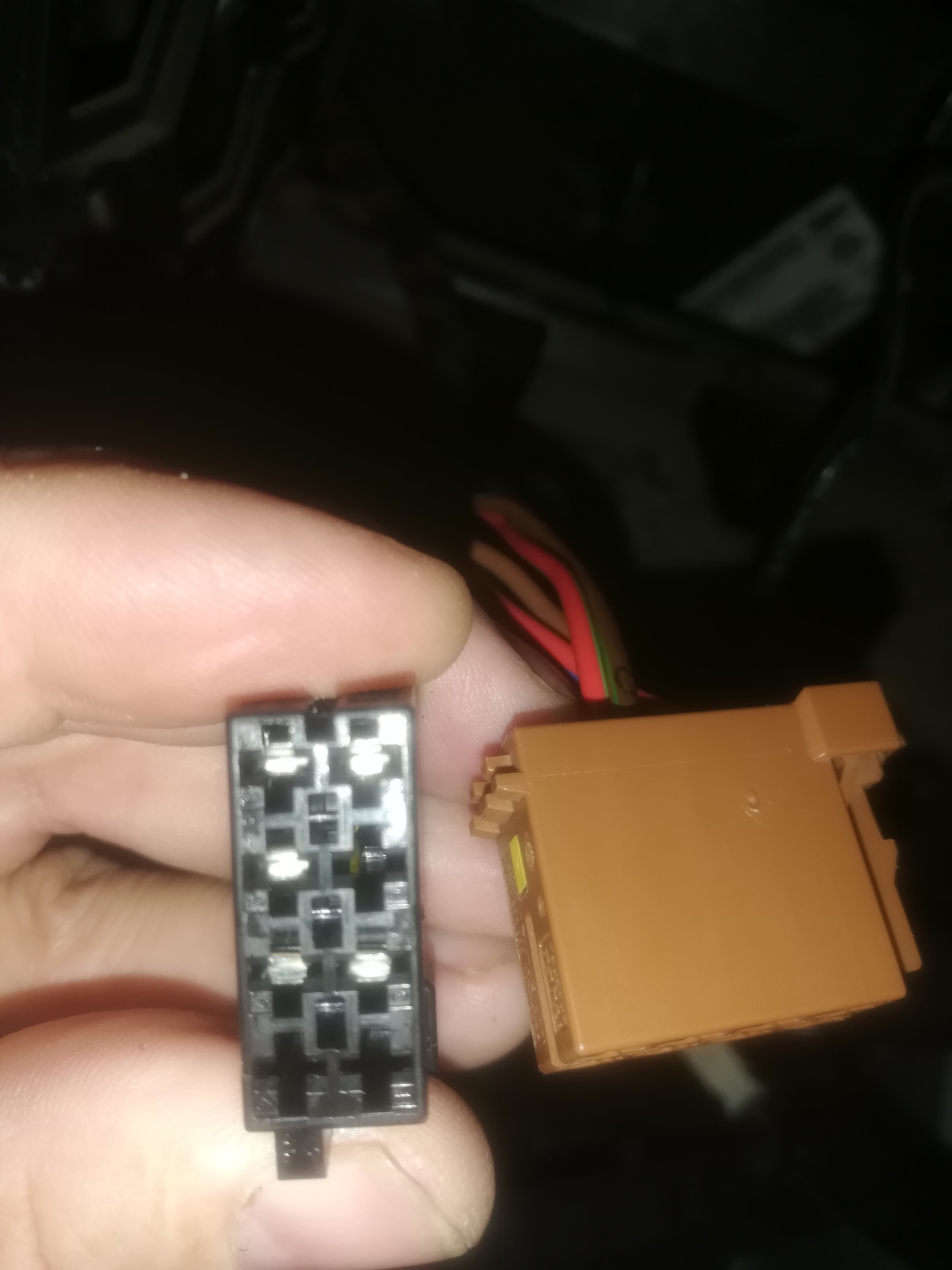

Осмотрев разъем без труда читаются цифры 10 и 20 на одном из его концов. В эти отверстия 10 и 20 нам то и нужно вставить обжатые два провода 2мм. пинами N90764701. Провода должны быть разных цветов.
Вставили. Берем бумагу и ручку и записываем, например, белый провод — 10, желтый- 20. Для правильности обматываем вместе провода тканевой изолентой и протягиваем их к магнитоле, тянуть совсем немного — рукой подать буквально.
На другом конце вытаскиваем эти два провода и обжимаем пинами N90684405. Вставляем их в разъем ISO-мама (черного цвета) как показано на фото (номера с гейтвея вы надеюсь не забыли записать):
В итоге естественно получается что положение 10 и 20 пинов на ISO-маме у вас совпадает с положением 10 и 20 пина разъема ISO-папа из переходника ISO-Quadlock, который мы перепиновывали в начале записи.
Проверяем работу на косячность и вуаля :)

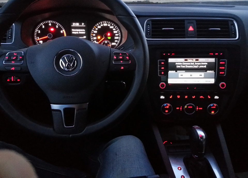

Сейчас о самой магнитоле и впечатлениях.

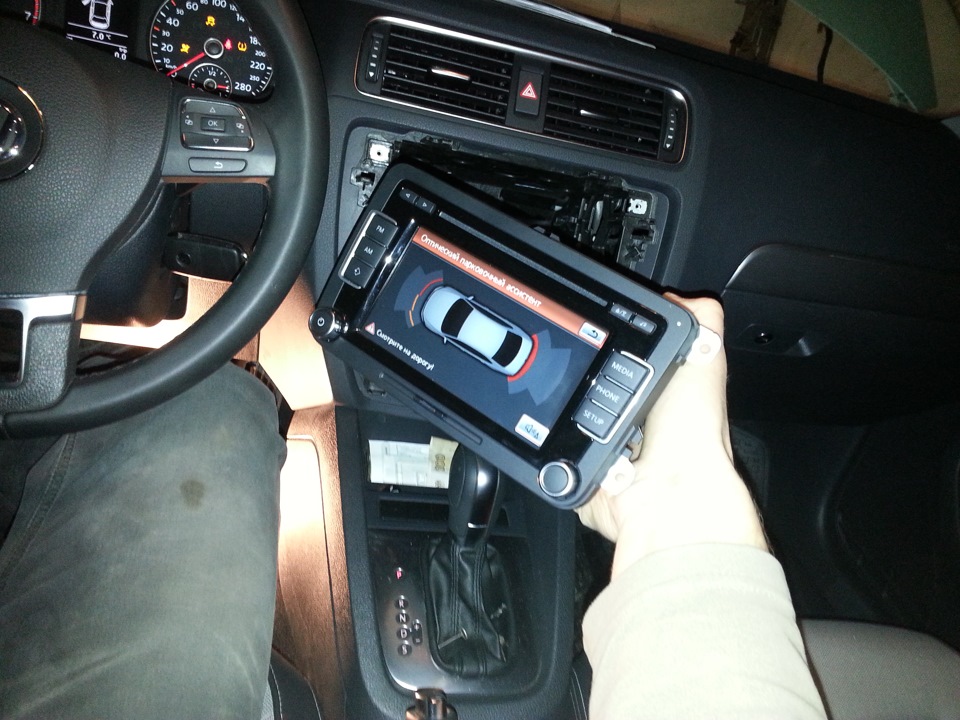

Понятное дело много уже было сказано, что магнитола хорошо преображает строгий салон. Сразу другой вид. Повышается восприятие информации с экрана. Кто любит теги, то под них отведено 3 строки. Ну и одно из самых главных для меня — очень становится удобным перемещаться между папками, особенно если на флешке их много: все наглядно списком в столбик, много пиктрограмм папок вмещается и сенсорный экран делает свое дело, а не как на RCD320 листаешь папки по-одной и еще труднее, когда папка в папке. %)
Дублирование информации с климат-контроля. Мне и без него было легко пользоваться климатом. Эргономика у VW блока климата 5 баллов. Отойду на секунду от темы: чего только стоит крутилка с кнопкой в ней "авто" и крутилкой же можно мгновенно выбирать скорость вентилятора. К слову на ауди а4 менее удобно: там отдельно кнопка авто, отдельно кнопка (не крутилка) с вентилятором только нажав на которую у тебя на экране появится инфа с какой скоростью сейчас печка работает и только потом берешься еще за крутилку и регулируешь. Первый раз с этой технологии немного в ступоре был.)) Ну так вот про дублирование. Может немного меньше отвлекаешься при управлении климатом, ну а на пассажиров зато какой эффект нано-машины производит.))
Отображение парктроников. Раньше я думал, что только звуковой индикации мне хватает. Но я ошибался. Графическая позволяет еще ближе подъезжать к препятствиям. Раньше я услышав звук парка проезжал еще 20см. максимум и все, а можно то смело больше…
CD-чейнджером на 6 дисков пока не пользовался. Надо диски поискать. :) Ну тут хз, может еще остались эстеты, которые плюются от mp3. :)

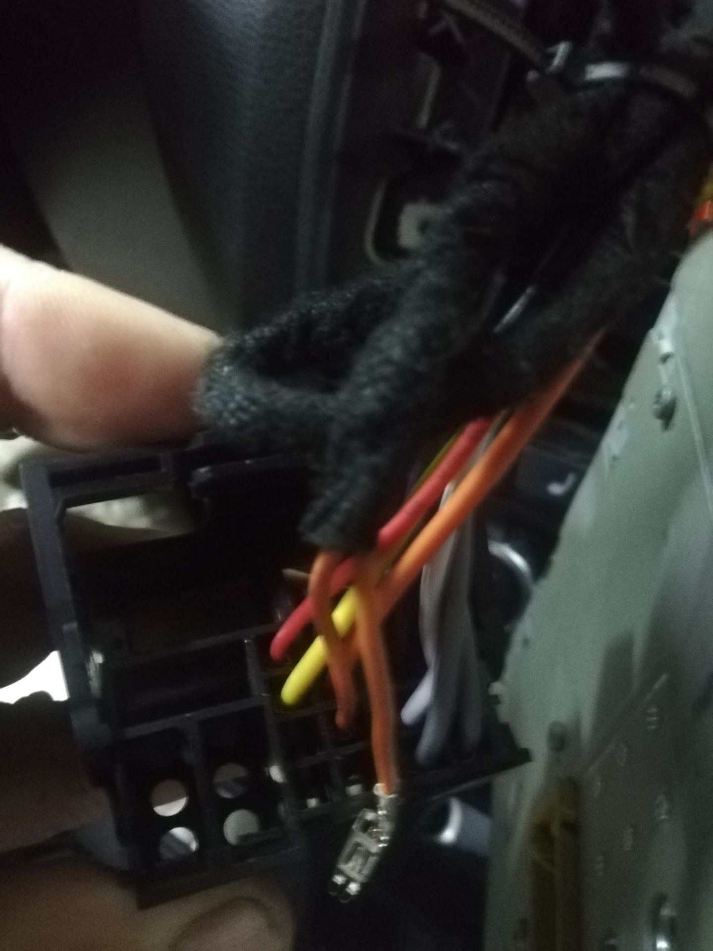

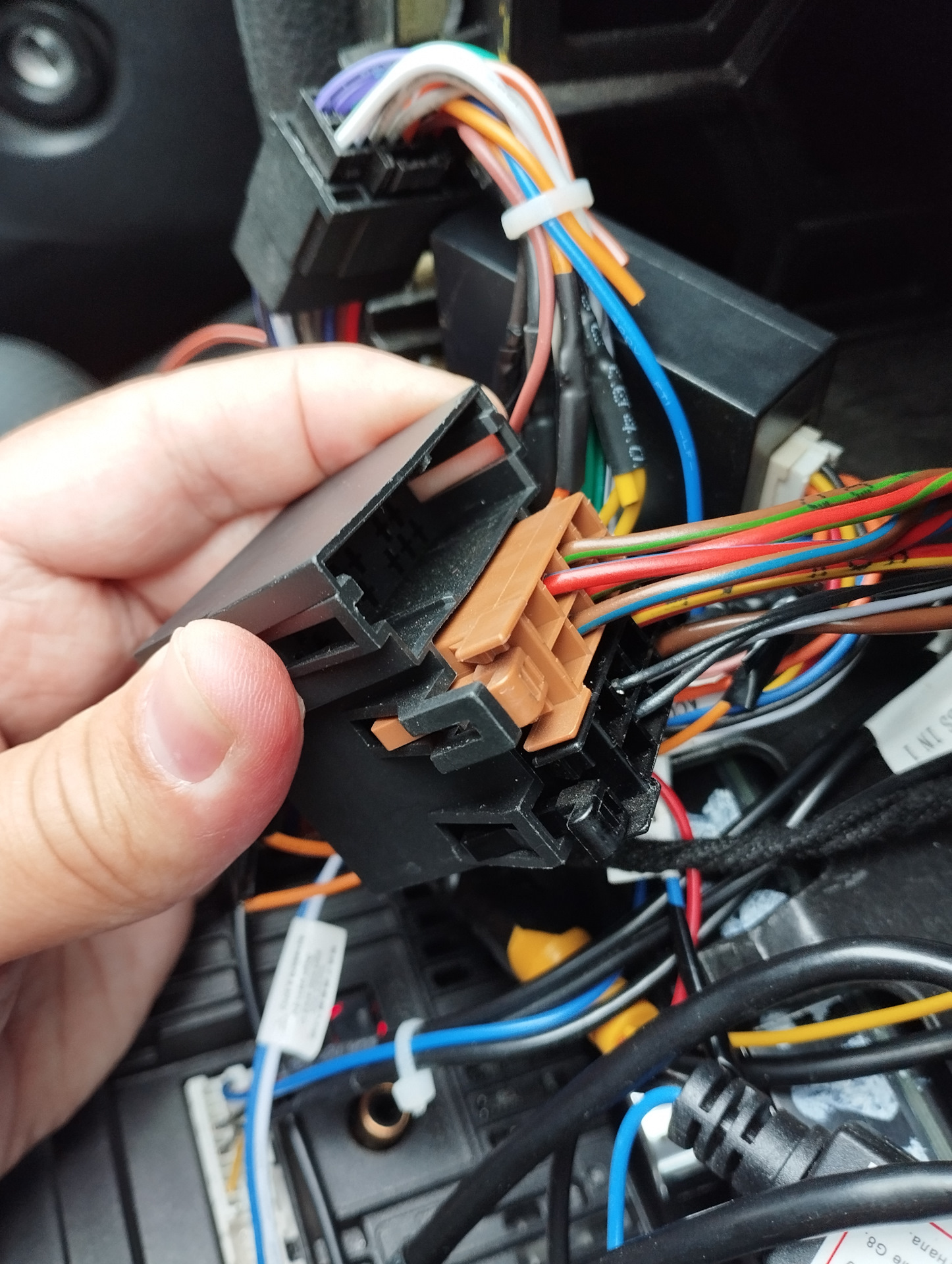

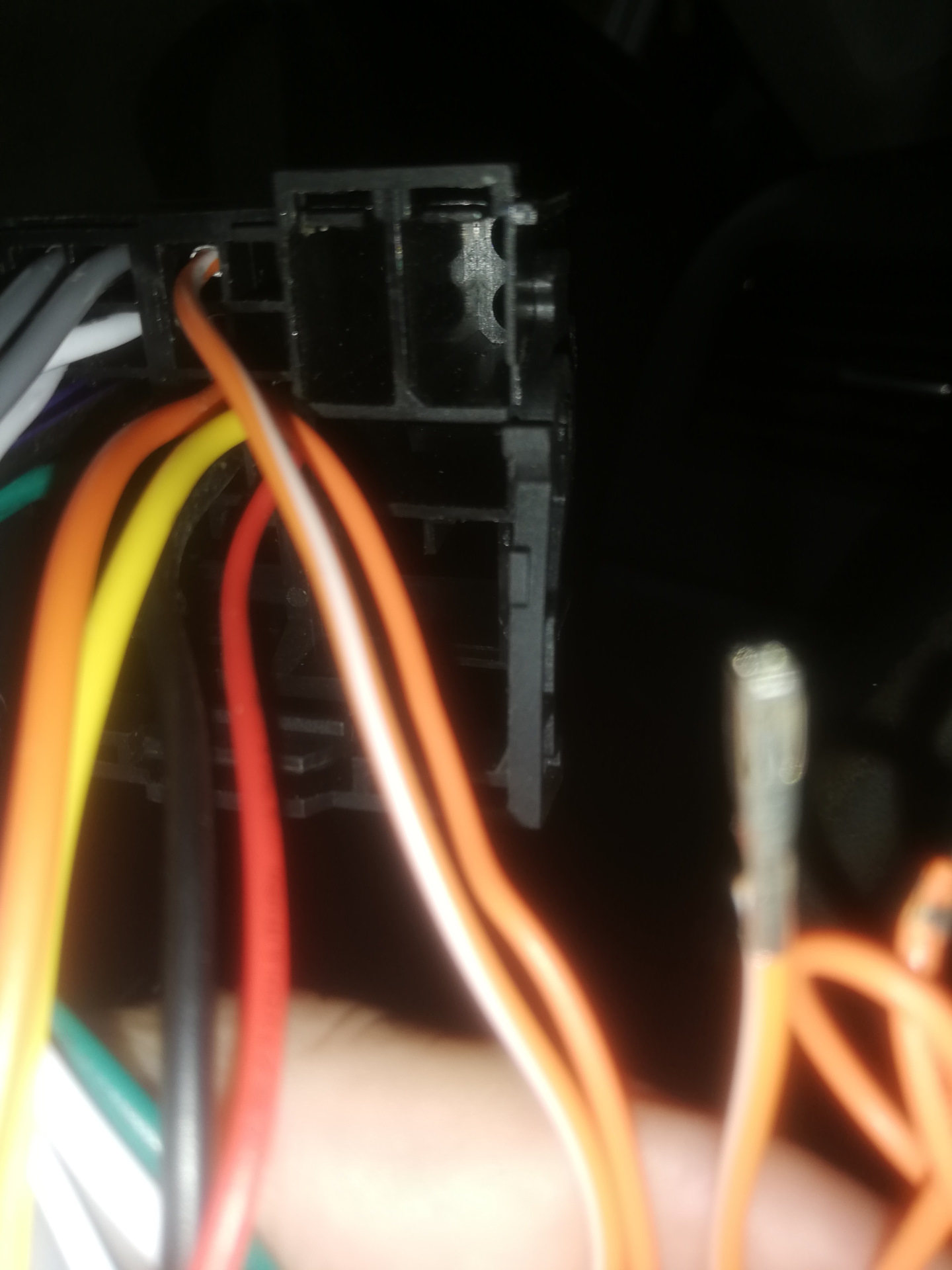

На фото ниже, эти два провода, желто оранжевый еще не вставлен, он крайний сверху, а оранжевый под ним
И вот)

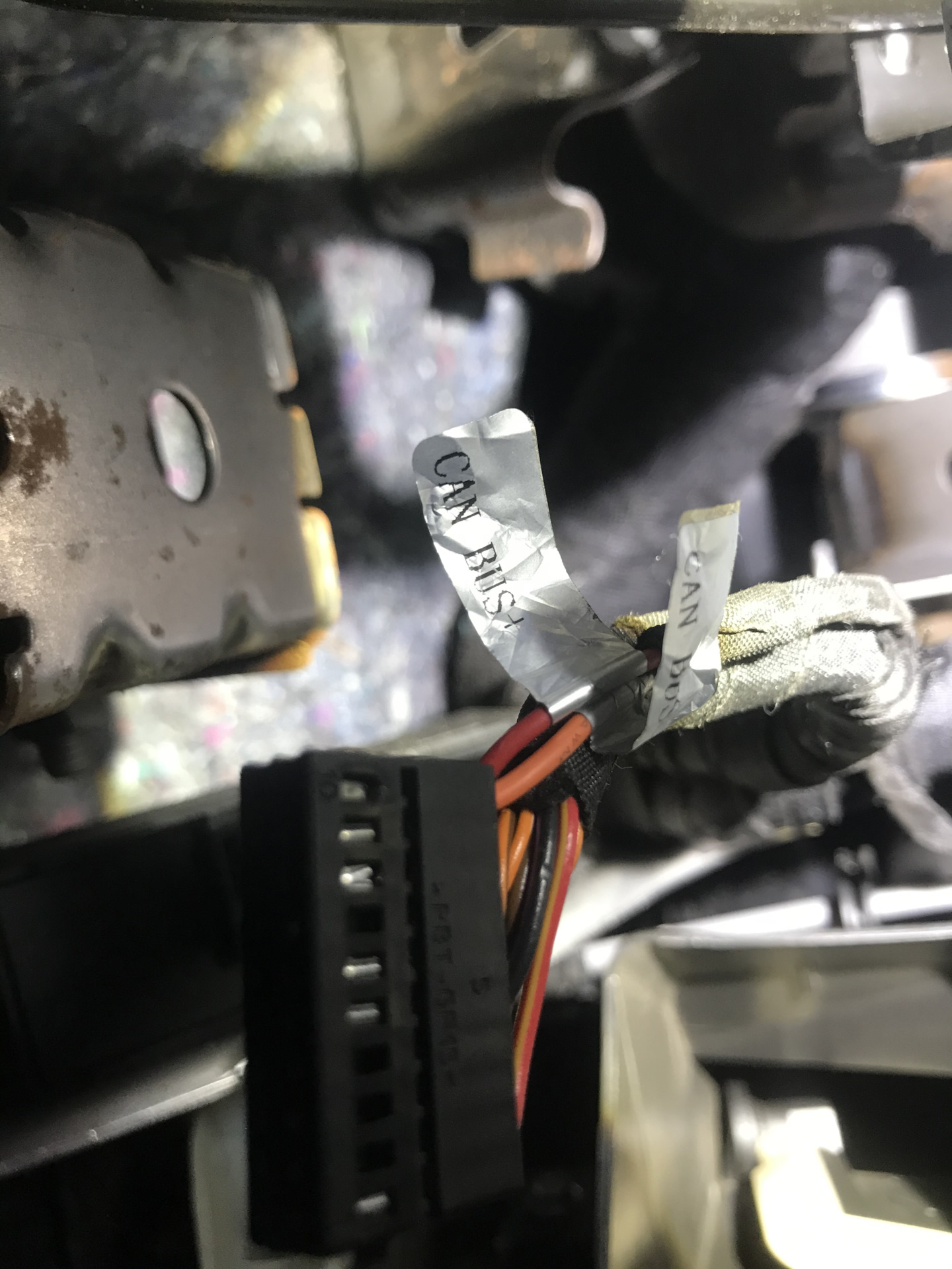

Привет, полез в свою машину, а у меня не так все. Один пин занят, провода идут не туда)
Слушай, получается, мне эту байду тоже всю делать придется?(

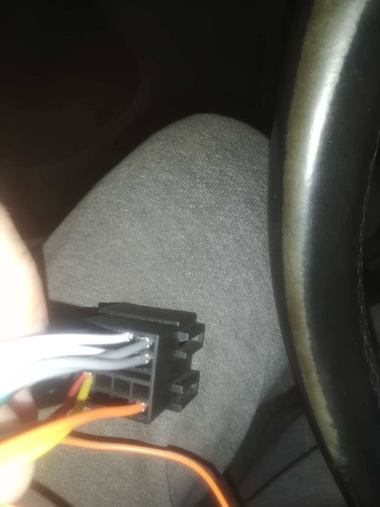

Купил магнитолу 330 — 187 В. Нонейм
Заказал переходник.
На нем отдельно выведен сан -/+.
Потянул их к блоку Гейта 20 и 10 мин.
В итоге не Работает, даже подсветка не включается.
Подскажите что может быть?

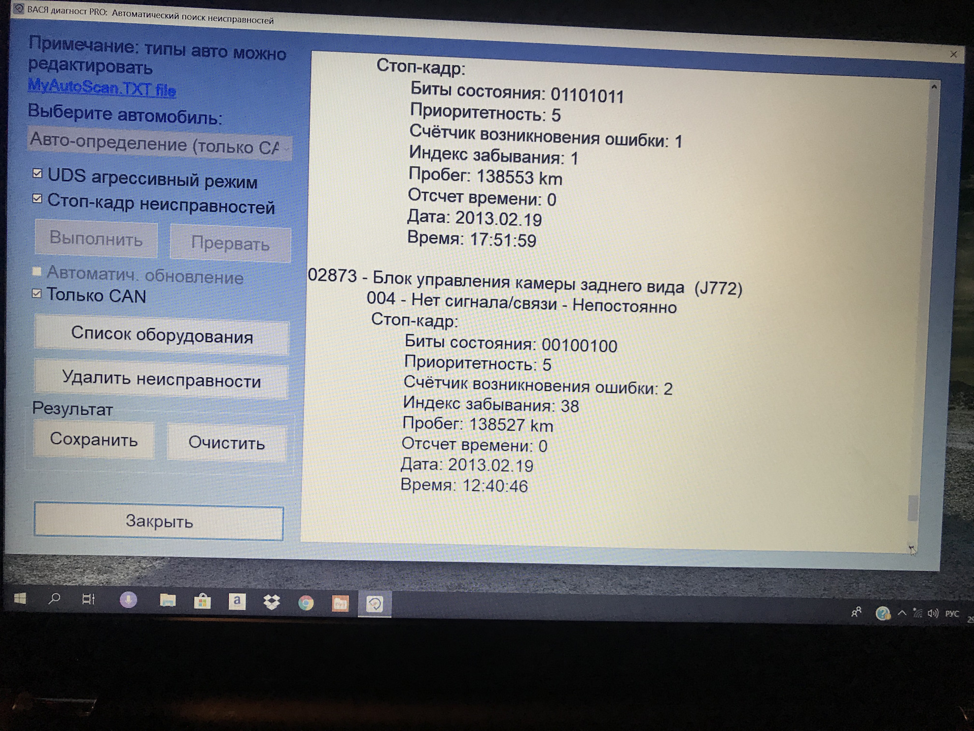

приветствую! у меня проблема ) может сможете помочь )
в общем забирал авто у старого хозяина с неработающей камерой заднего вида, точнее был синий экран. ГУ rcd510 bosh, камера заднего китайский оригинал я так понял. нашел поломку, сгнил пин «+», все поправил прозвонил питание идет, но экран синий. купил новую камеру, все запитал, синий экран, кинул новый видео кабель который шел с новой камерой в помплекте напрямую к ГУ — изменений нет. В чем может быть проблема? Васей считал ошибки
Привет, для начала я бы убрал галочку в 19 блоке — список оборудования с блока управления камерой заднего вида J772. Камера без динамических линий и тем более Китай, этого блока точно нет в машине.
не совсем понял, что за блок 19? можете расписать примерно мои действия чтоб я смог попробовать отключить то что надо? просто у нас тут нет спецов по таким делам пытаюсь сам понять. это слева на фото кнопка по списку оборудования? туда заходим и убираем галочку с блока правильно?
Да, все верно поняли.

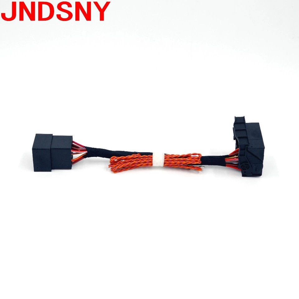

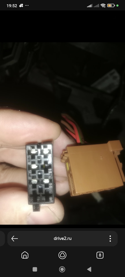

Приветствую! Приобрел rcd 330g plus с carplay, и переходник как на фото. Выходит мне необходимо лишь протянуть эти два готовых провода с переходника до gateway 10 и 20?
Привет, совершенно верно.)

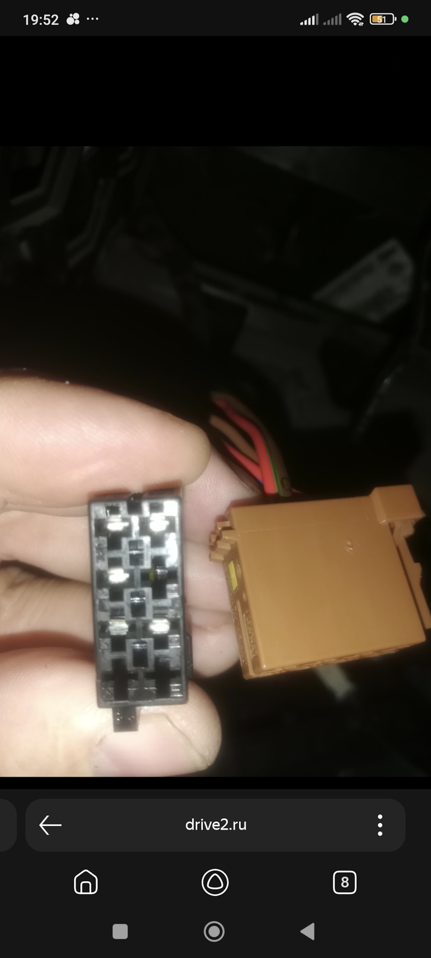

Добрый день! У меня джетта 2018 года, 10 и 20 пины в гейтвее оказались заняты. Не подскажете, откуда можно взять кан комфорт и где посмотреть инфу по распиновке гейтвея? Спасибо!
Привет! Электросхемы можно посмотреть в программе концерна ELSA. 10 и 20 пины это не кан-комфорт, это кан-инфотаймент. Нужен именно он. Чтобы не резать проводку существуют разветвители a.d-cd.net/2198442s-960.jpg .
большое спасибо за ответ! нашел разветвитель на али

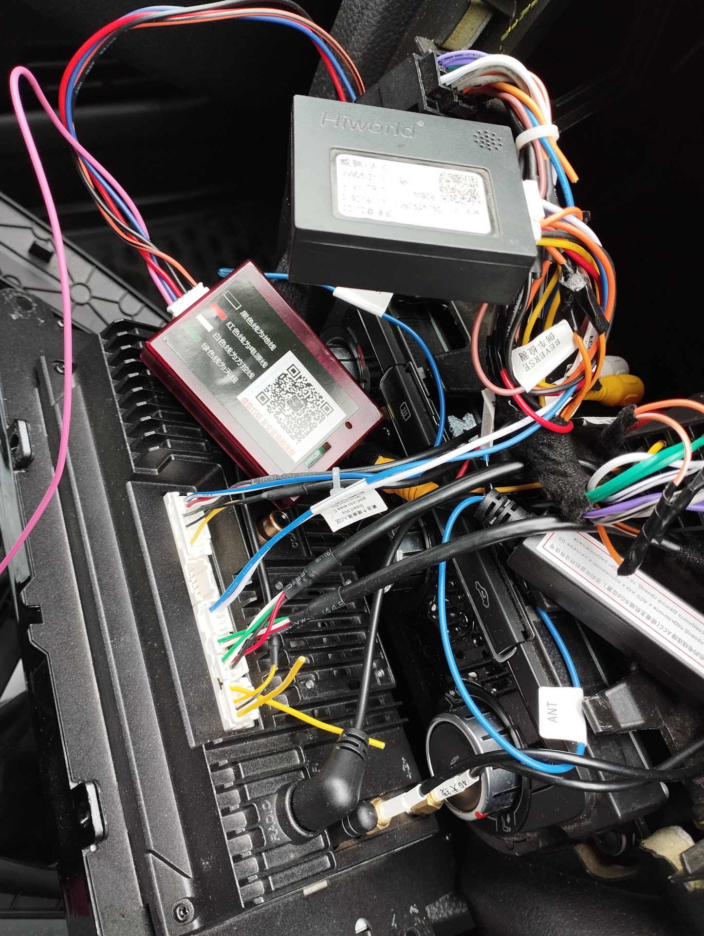

Здравствуйте я поменял магнитолу на Теес сс3 2к там свой жгут проводов с кан декодером а в конце ИСО разъем и у меня в машине тоже ИСО, Я вывел провода с Getvey вопрос куда их мне подсоединить а квадлока нет ни как немогу решить вопрос помогите пожалуйста

Да 310. Подключил китайца. Он имеет встроенный CAN/ Подключал через переходник с родного квадрата на малый разъем. Он открытые двери показывает, а климат и прочее нет. Может потому, что в 310 не было такой функции?
310 же тоже должна уметь климат показывать www.team-bhp.com/forum/at…tionalrcd301dabradio1.jpg . Надо посмотреть на 310 ее распиновку, где у нее Кан+ и Кан- и сопоставить с КАНом китайской ГУ, на ней тоже обычно пишется где Кан+ и Кан- и сделать соответствующую перепиновку.
Т.е. найти на родном разъме кан+ и кан- и перепиновать переходник чтоб они соединялись со входами кан+ и кан- на магнитоле?
Да. Т.е. сейчас у тебя колодка распинована под заводскую 310ю. Бери 310ю и смотри на наклейки где у нее Кан. Потом смотришь на китайца, где у него кан и подключаешь провода.
Посмотрел распиновку. У меня на китайце есть входы CAN-LOW и CAN-HIGH
4pda.ru/forum/index.php?showtopic=628941&st=2000#
Ну вот, должно работать.
CAN-LOW это Кан-, а CAN-HIGH это Кан+ я так понимаю… Т.е. с родного разъема нужно перепиновать соответсвенно? Интересно а почему же тогда открытые двери показывает, раз у меня не подключены эти пины?
Про кан правильно.
Почему двери не знаю. Тогда есть вариант, что распиновка китай ГУ по КАНу совпала, а остальное не показывает либо из-за того что не поддерживает магнитола, либо гейтвей старой версии.
Магнитола точно поддерживает. Люди ставили на шкоды и пассаты и там все показывает. А как проверить версию Гейтвея и узнать поддерживает ли он данные функции?

У меня такая же проблема, только на неоригинальные магнитоле. Подключил без квадлока, как на 320. Подскажешь как решит проблему?
Заранее спасибо
Нужно смотреть распиновку твоей магнитолы, так трудно сказать.
А если я сделаю фото магнитолы, ты сможешь подсказать? Фото новой магнитолы нужно?
Попробую. Да нужно фото магнитолы, где наклейка с распиновкой. По крайней мере на ори так. Возможно у тебя распиновка будет в инструкции где-нибудь…
Заранее спасибо! Как сделаю фото сброшу. Может получится что-то придумать :)
