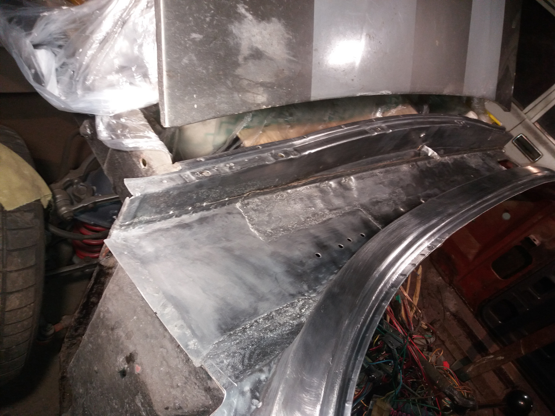

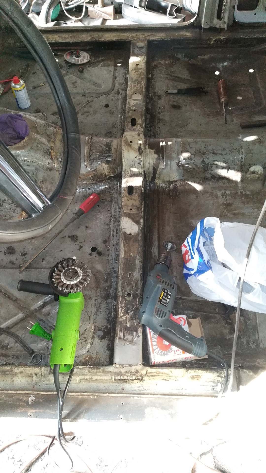

Всем дратути.На месте, мы не стоим.Потихоньку шкрябаем и чухаем.Отрезаем лишнее.Таримся митолом)))
Крепуха передних сидений-в расход!)
По отрезал козырьки.Левый воздуховод, законопатим.Правый переварим под печку Н/О.

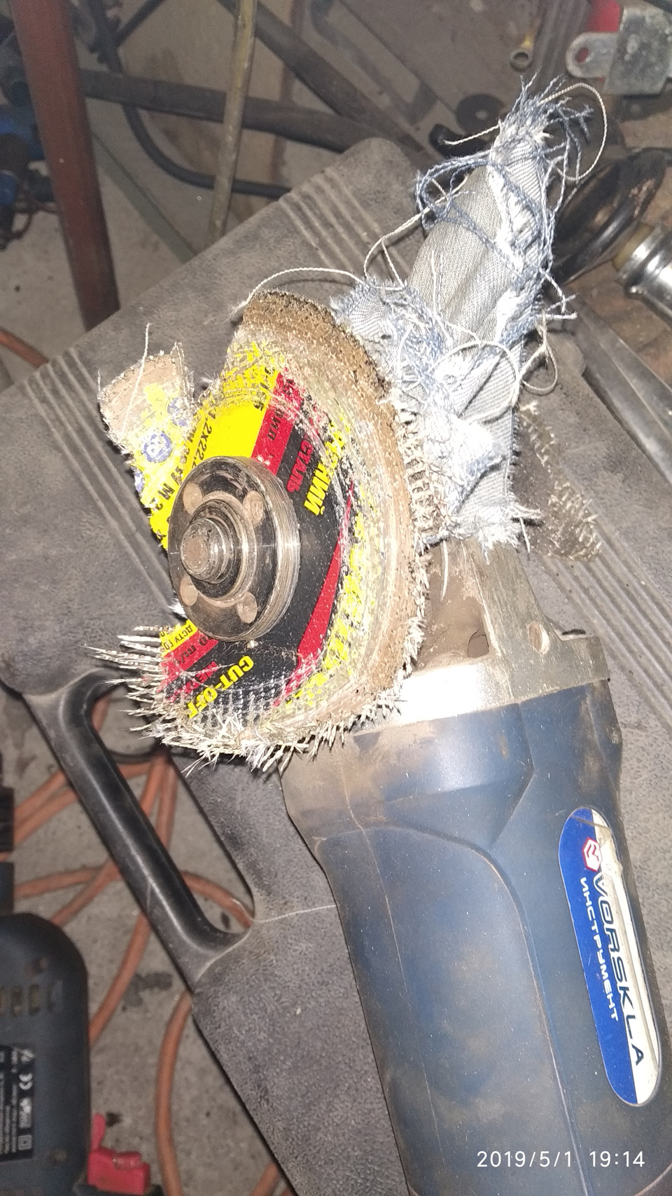

И такая фигня случается🤣🤣🤣

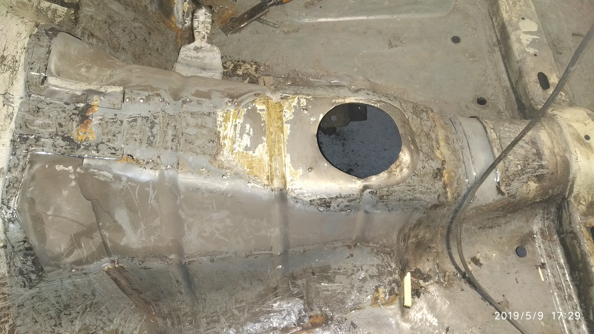

Отсверлил по точкам воздуховоды задних пассажиров. Пусть мерзнут)))

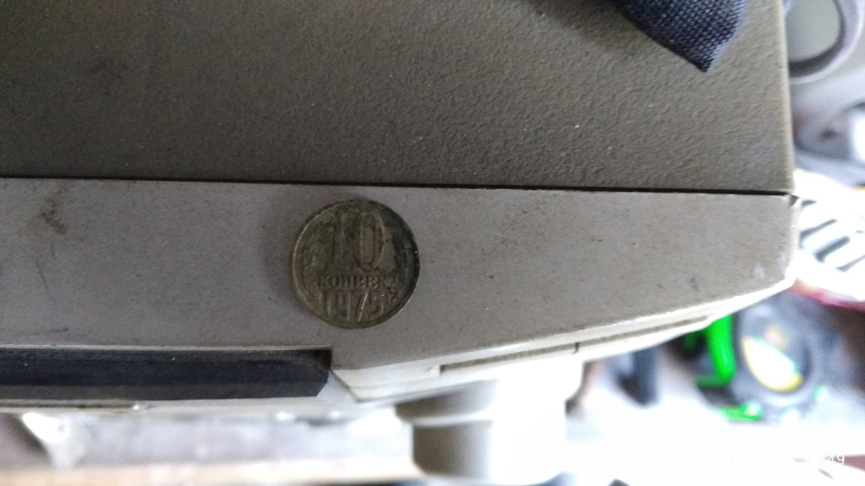

Нашел артефакт)

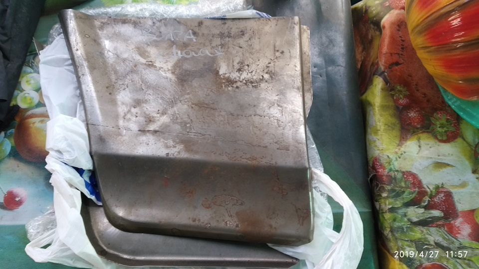

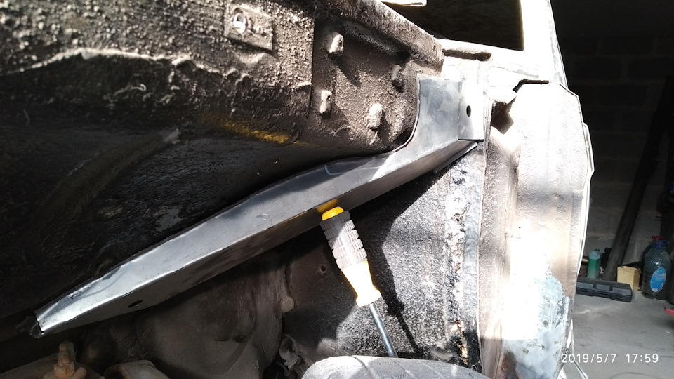

Еле нашел ремвставки передних крыльев.90 страниц RST пролистал)))Ну, и конечно, большое спасибо romy4auto,за усилители))) А Oleg33969,за оперативную передачу.Цена доставки, больше половины их стоимости)))

А усилители 3110? Подходят? Или подгибать приходится?
Усилители-самодельные.Я ссыль на человека оставил, который их изготавливает😉
Я воздуховод тоже заварил, он там и нахер не нужен!
А педальный узел, нафига отсверлил?)))
А под ним сгнило нафик. Я другой усилитель сделал.
Ааа, тады, панятна)
Всё хорошо, но с болгаркой поаккуратнее )!
Буду пытаться)
Левый воздуховод хорошо в ноги летом поддувает. Я б не убирал
Зимой тоже😂
У меня работает) закрывается хорошо
Я туда паролон запихивал)

Без кожуха, это капец как опасно ! Мы же не ящерицы, конечности не отрастут 😉
Ну, кожух спасает, только, от разлета диска.А от клина, к сожалению, нет)))
К сожалению да.
Поделись как нашёл они вставки) тоже беда. и с болгаркой поосторожнее
У нас, сайт такой есть.Называется RST.ua.Там машины продают и всякие запчастюлины.
Аааа, местный сайт. а каталожных номеров никаких нет?
Неа.Пробуй гуглить.Ремвставка низа крыла.
диск как сломал? ногти на ногах спиливал?
похоже металлом закусил.
Да, клина словила эта скотина)))
