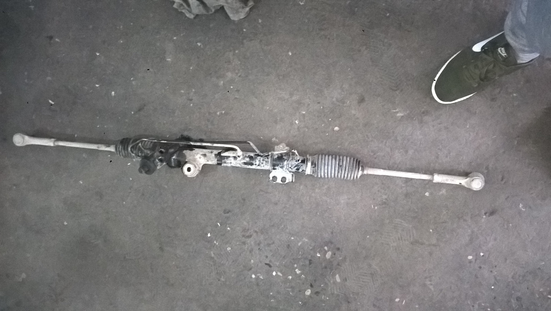

Давно не писал, когда то еще давно в конце 2017г. застучала рейка(думал ремонт или новая), подвернулась б/у восстановленная, гарантия пол-года взял, поменяли все было классно пока в конце 2018г у меня вновь застучала рейка и я просто был нокауте))) Денег было мало и машина нужна на каждый день, решился опять наступить на те же грабли(отремонтировав свою старую рейку). Обратился в компанию pnevmo-pro.ru/remont-rulevoj-rejki/ находится эта компания в Краснодаре они единственные давали гарантию на рейку год и находились не очень далеко. Рейку заменили, тяги и наконечники оставили сказали что стоят родные и они еще не раздолбаны. Пока полет нормальный!

Добрый вечер, а старой рейки не осталось? Нужный размеры контргайки, т.к потерял(((

Вот у меня тоже есть небольшие постукивания, недавно появились, после попытки выявить источник, остановился на том, что постукмвает сама рейка и теперь думаю подтянуть ее немного, вдруг поможет. Пробег 223т.км.
Похоже что она, пробег почти такой же, у меня чуть по меньше был.
Все тогда, будем искать мастера))

Мне тоже подтягивали. Два года, пока норм. Только смотри аккуратнее, чтобы не перетянули. Сначала пусть чуть подтянут и покатайся. Мне чуть ли не на пару мм подтятигавили. Сказали есть ещё куда подтягивать, но пока норм!
Понял тебя, учту)
