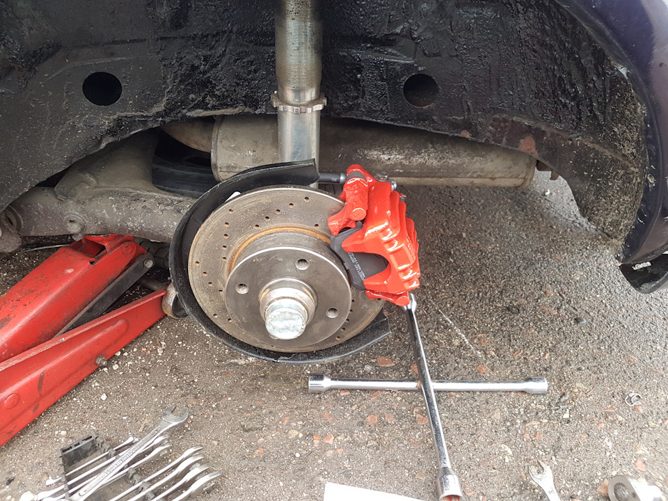

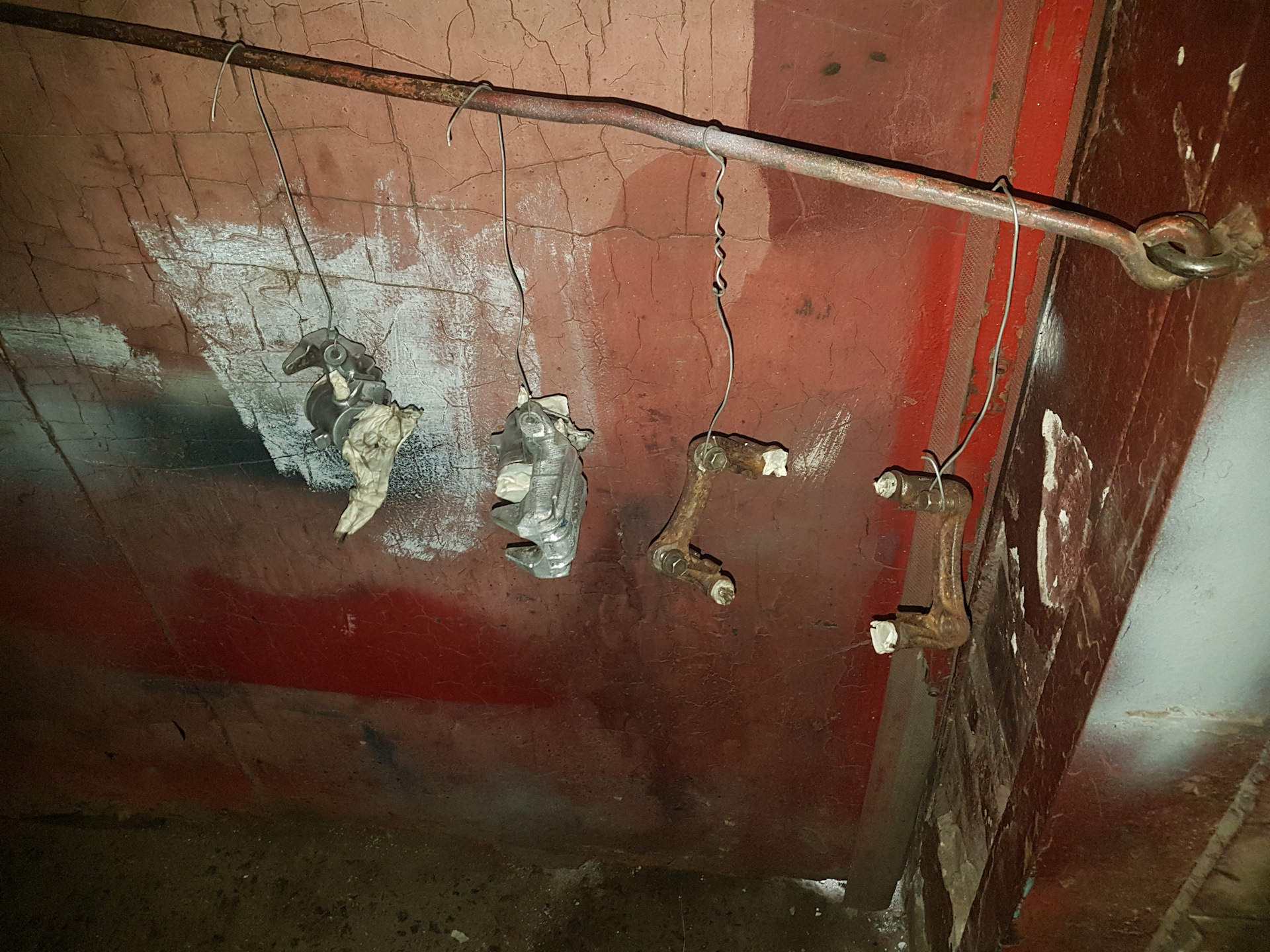

Наконец то я собрал свои тормоза. И из-за нехватки времени этот процесс растянулся почти на 2 недели.

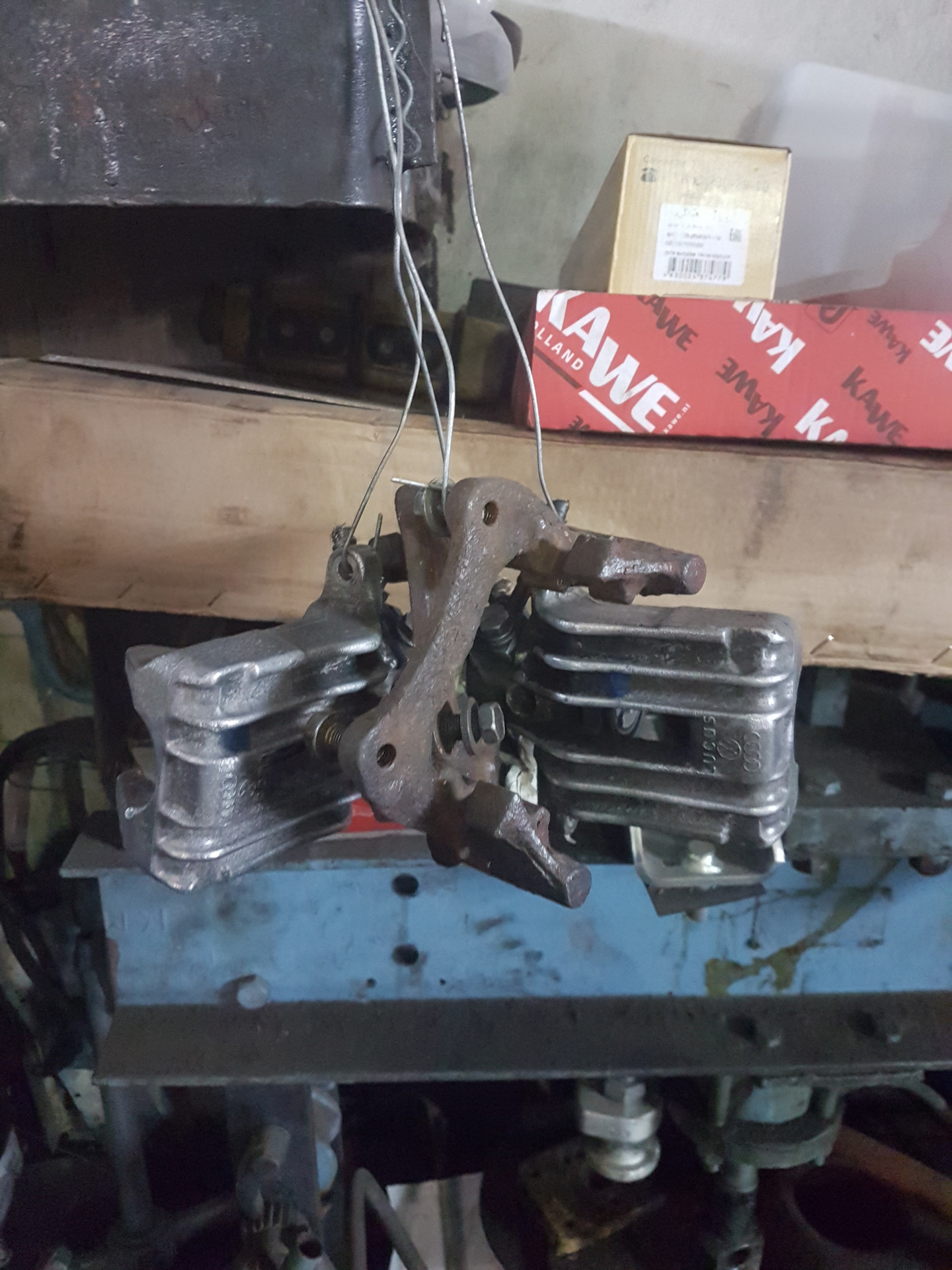

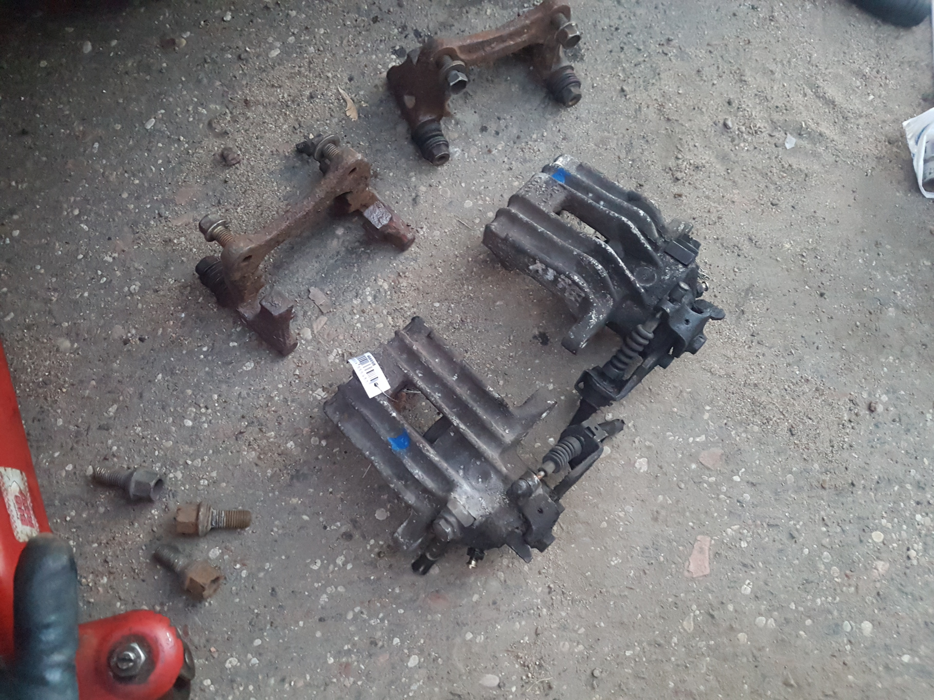

На разборке были куплены суппорта Лукас от Г4, кстати тоже с vr5💣😉

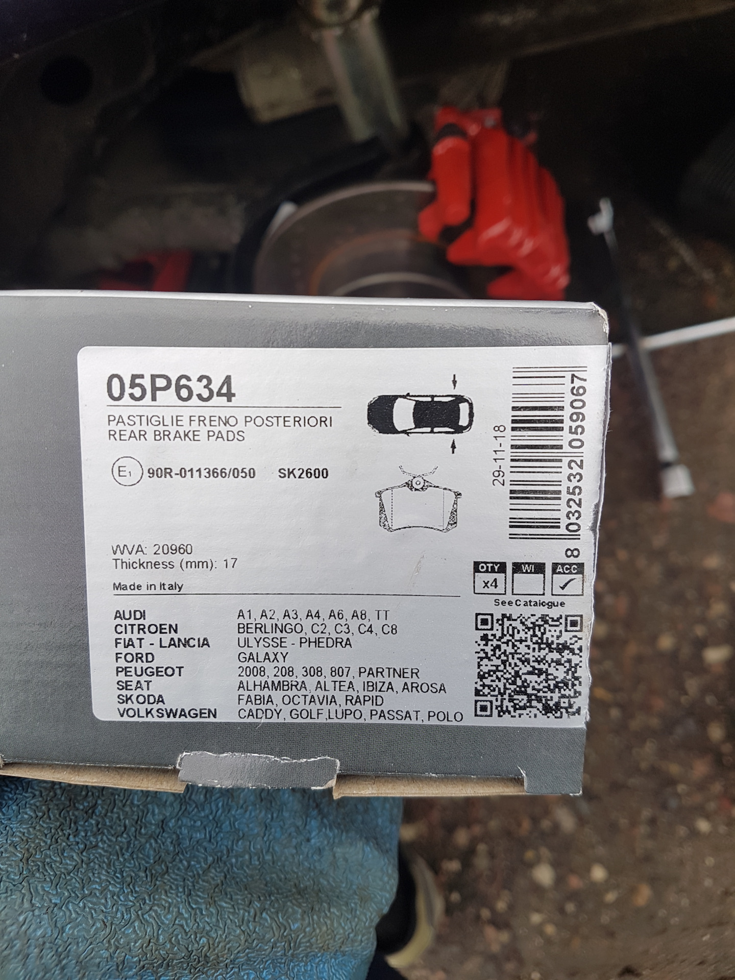

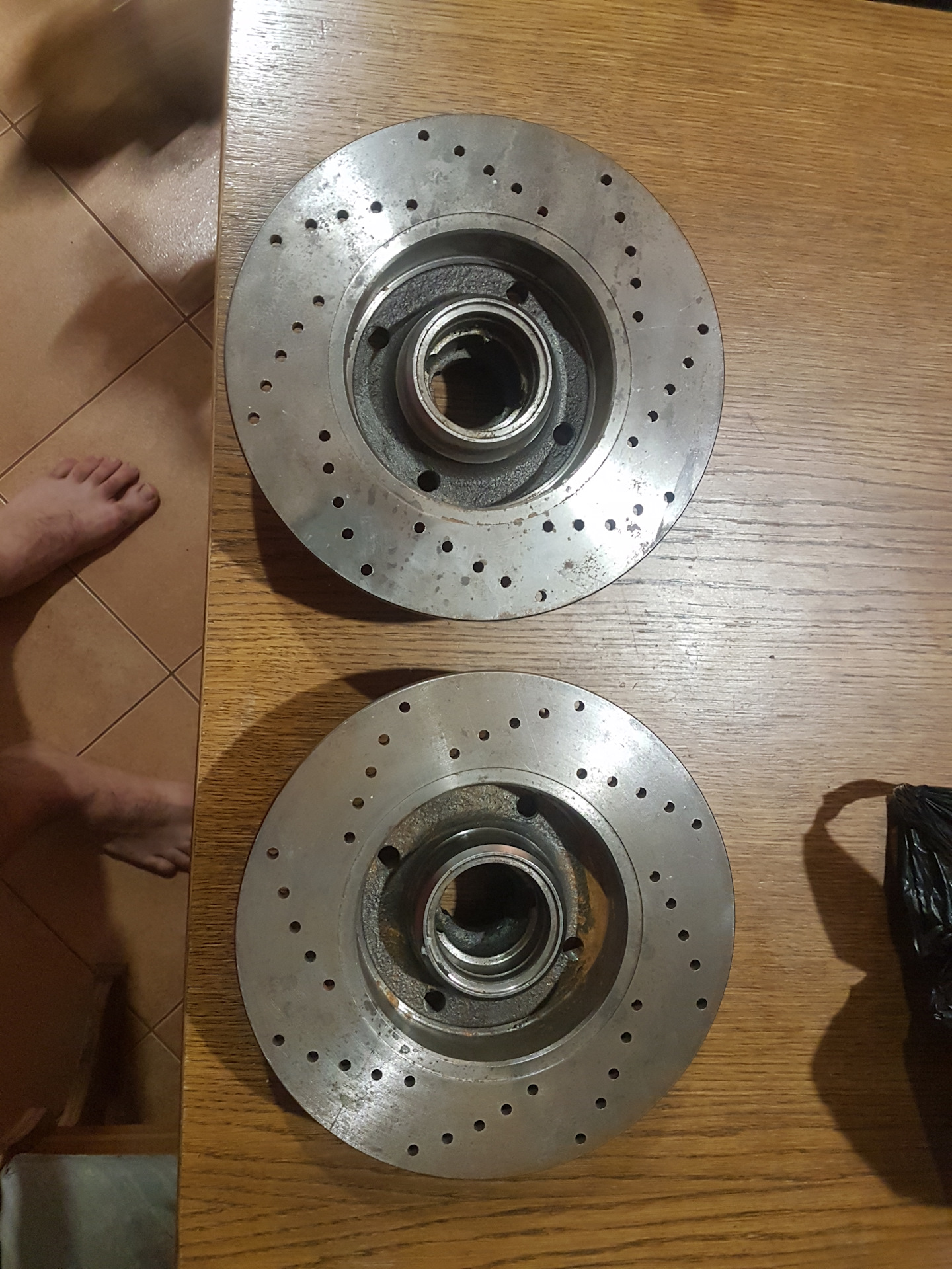

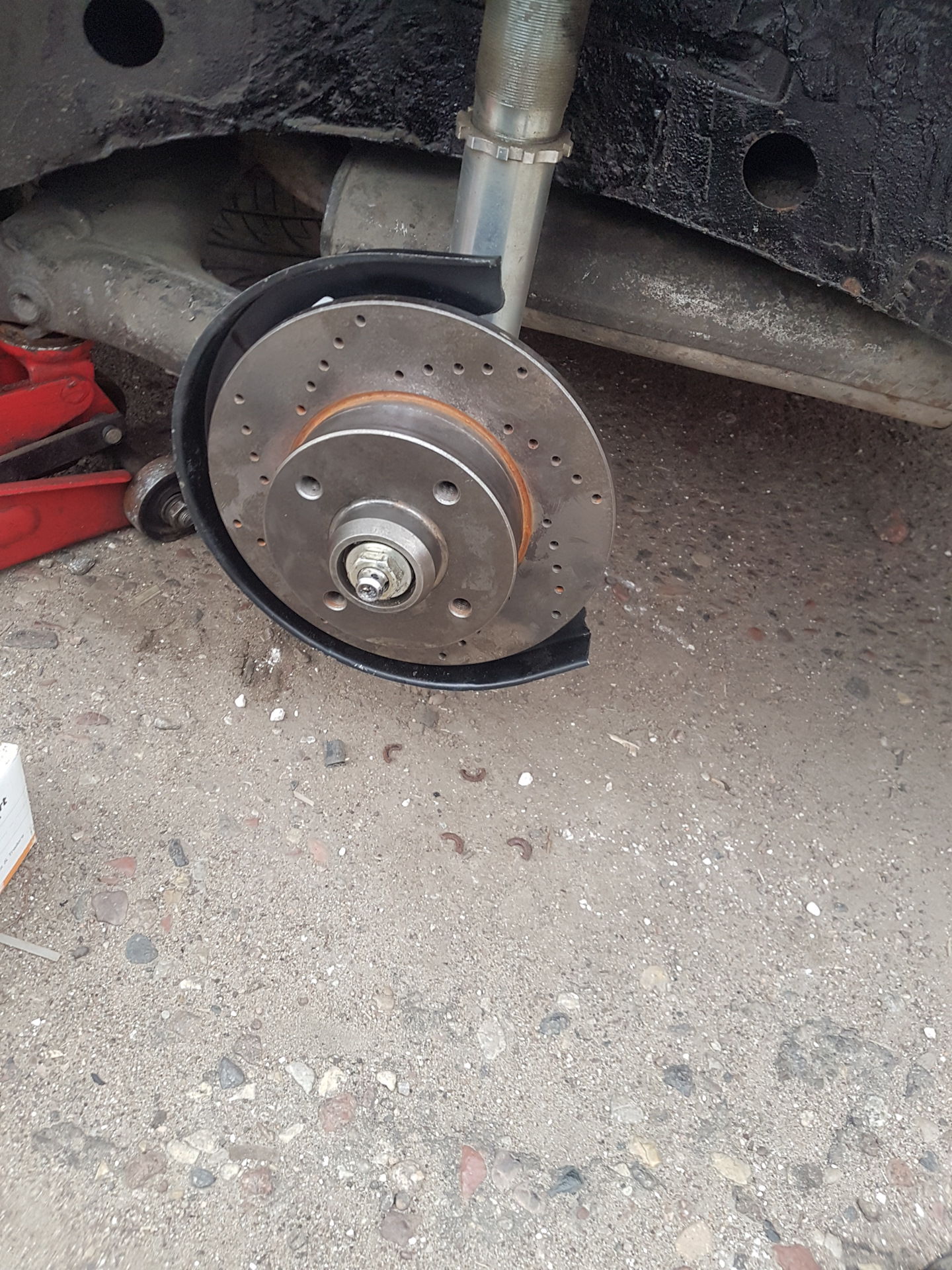

Задние диски были с минимальным износом, но от долгого простоя требовали проточки. И тут я вспомнил, что у одного моего должника лежали новые диски. Их я и забрал в зачёт долга) Брембо, Италия, все дела)

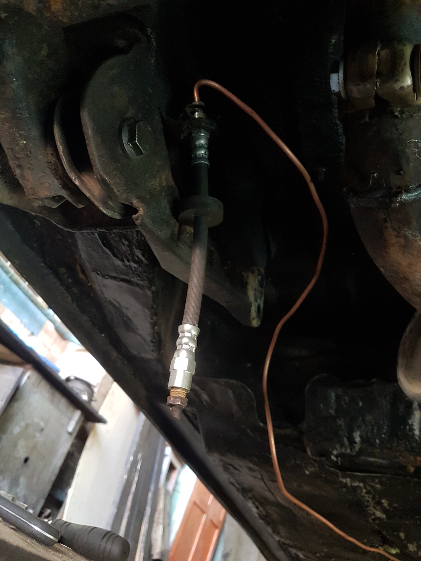

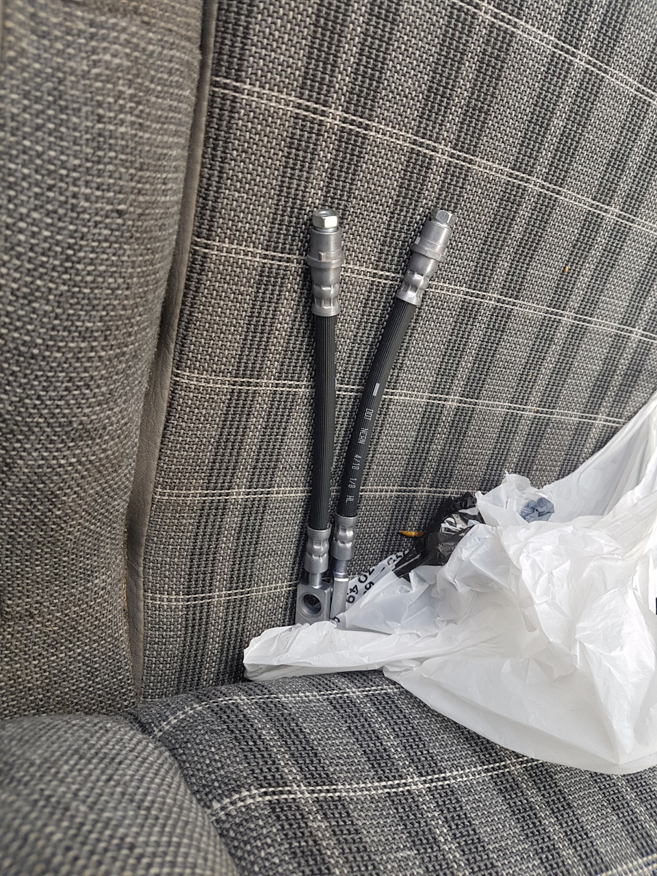

Сразу проложил новые медные магистрали и шланги, как и спереди

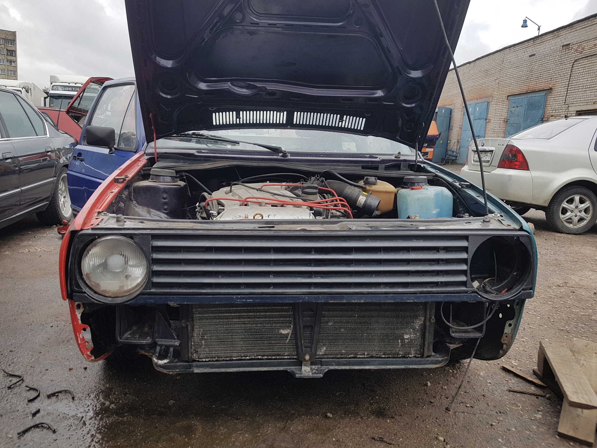

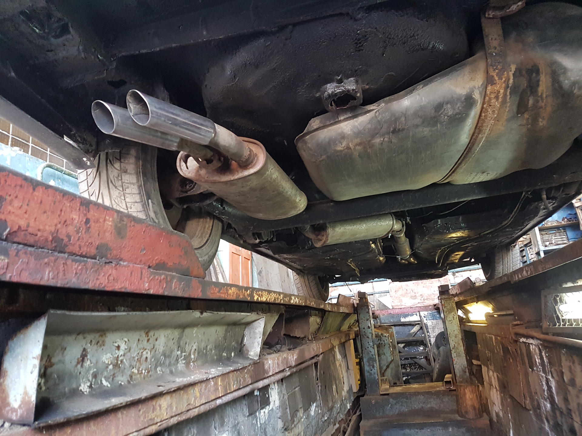

параллельно накинув последнюю банку глушителя для примерки.

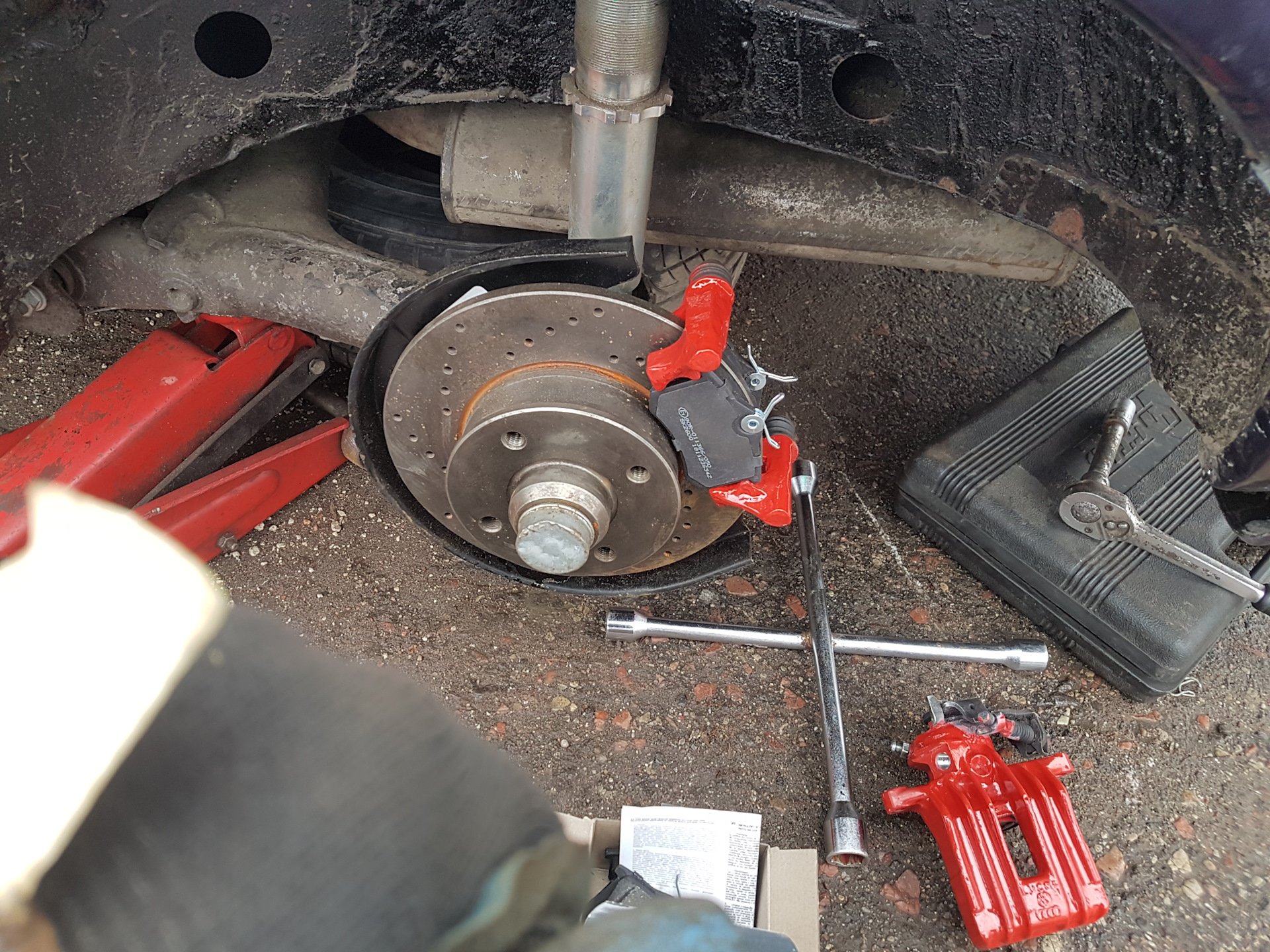

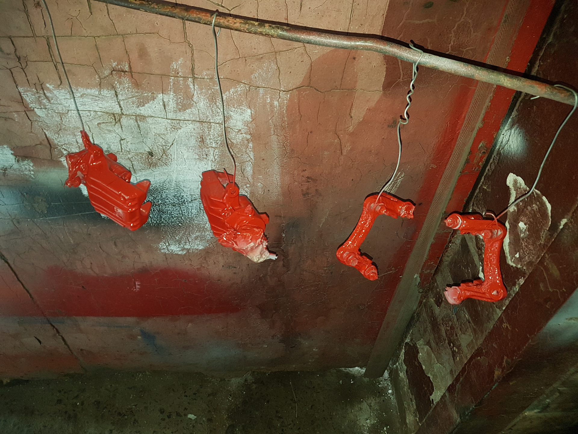

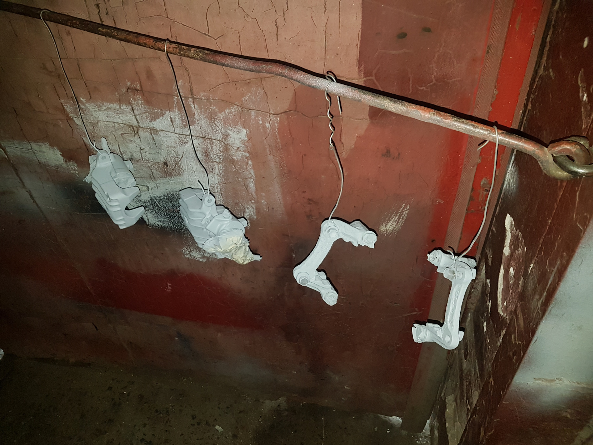

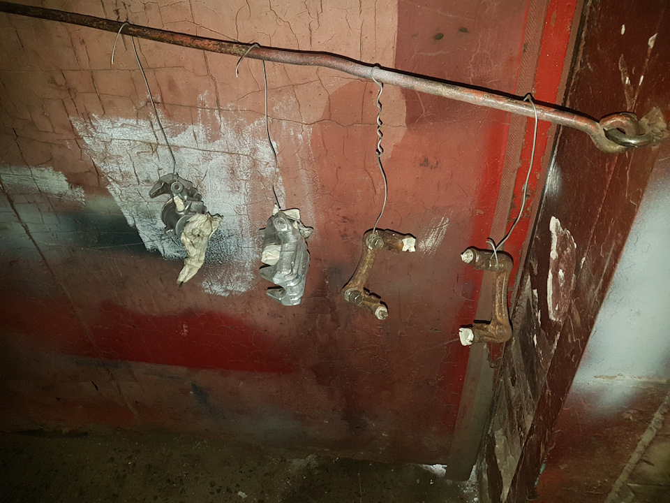

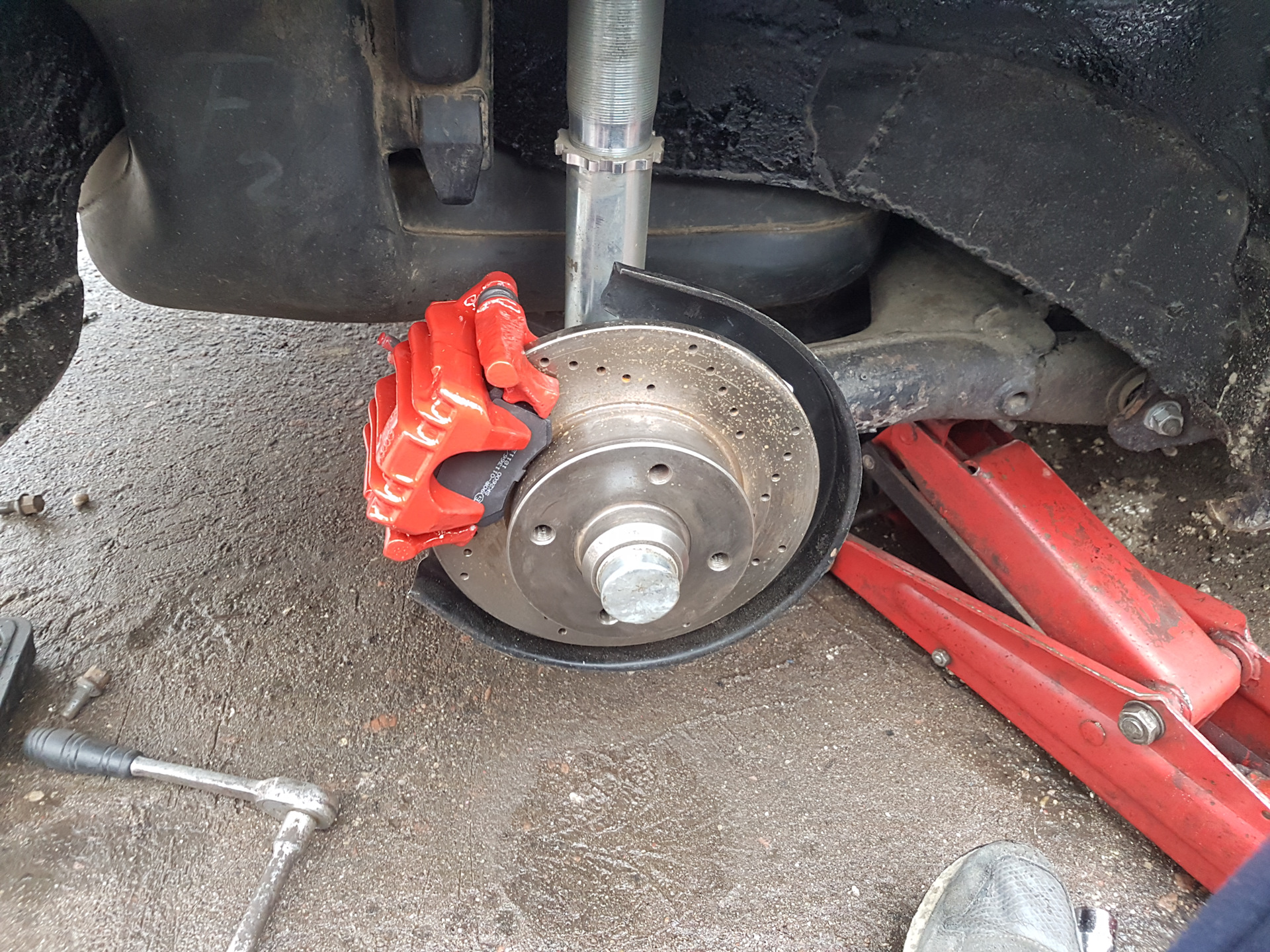

Далее подготовил и покрасил суппорта со скобами + освежил передние, чтобы по цвету не отличались

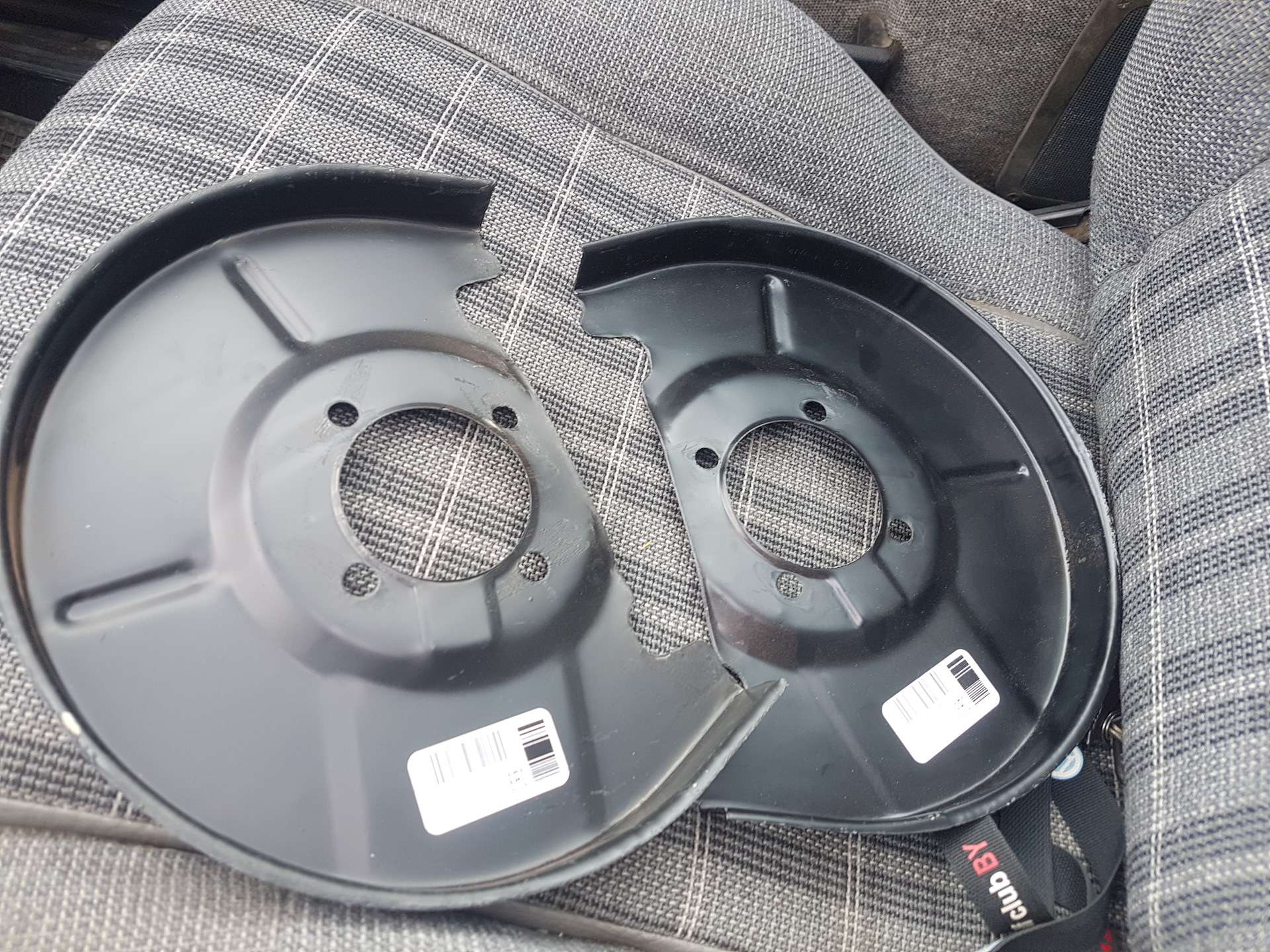

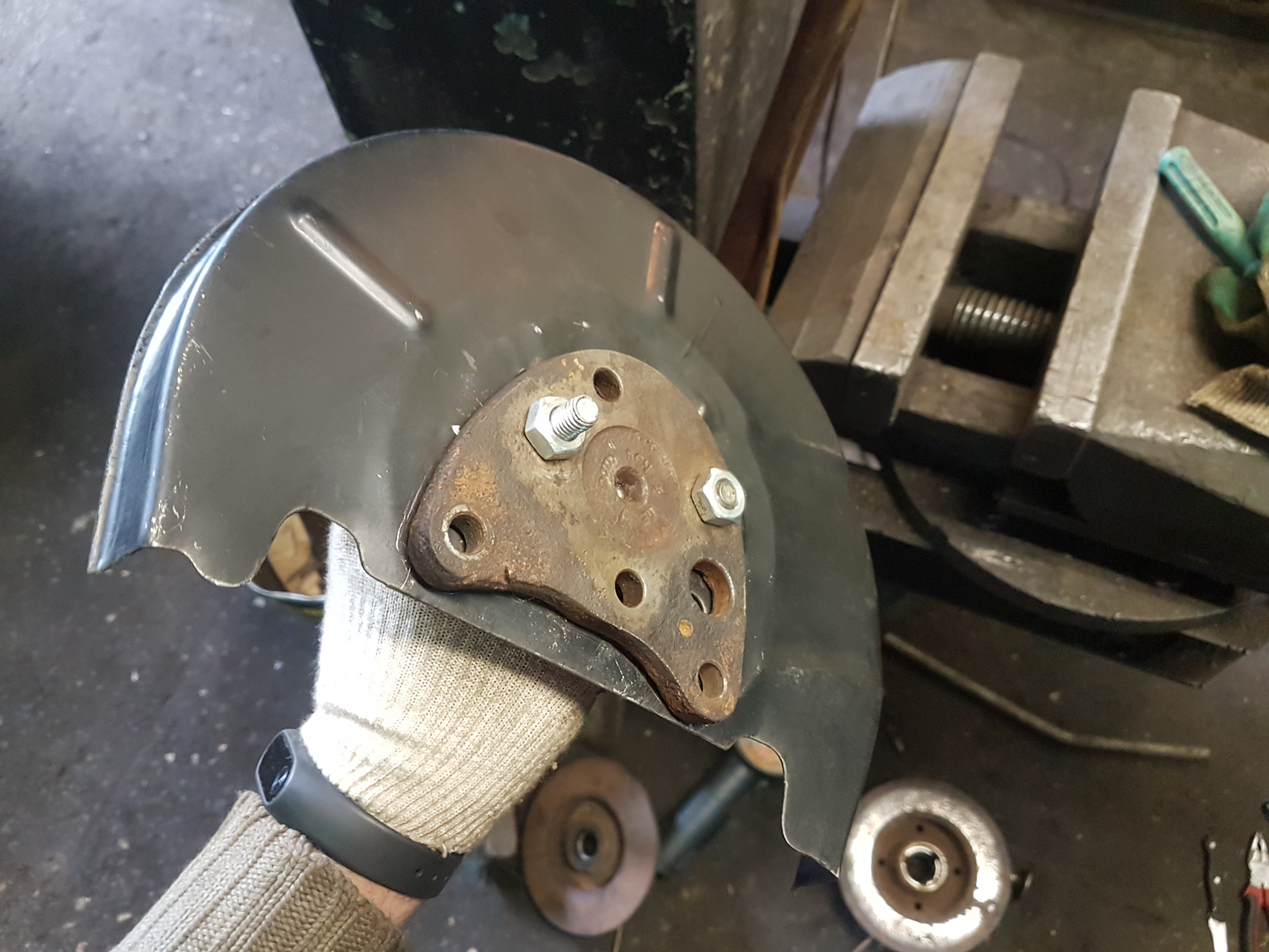

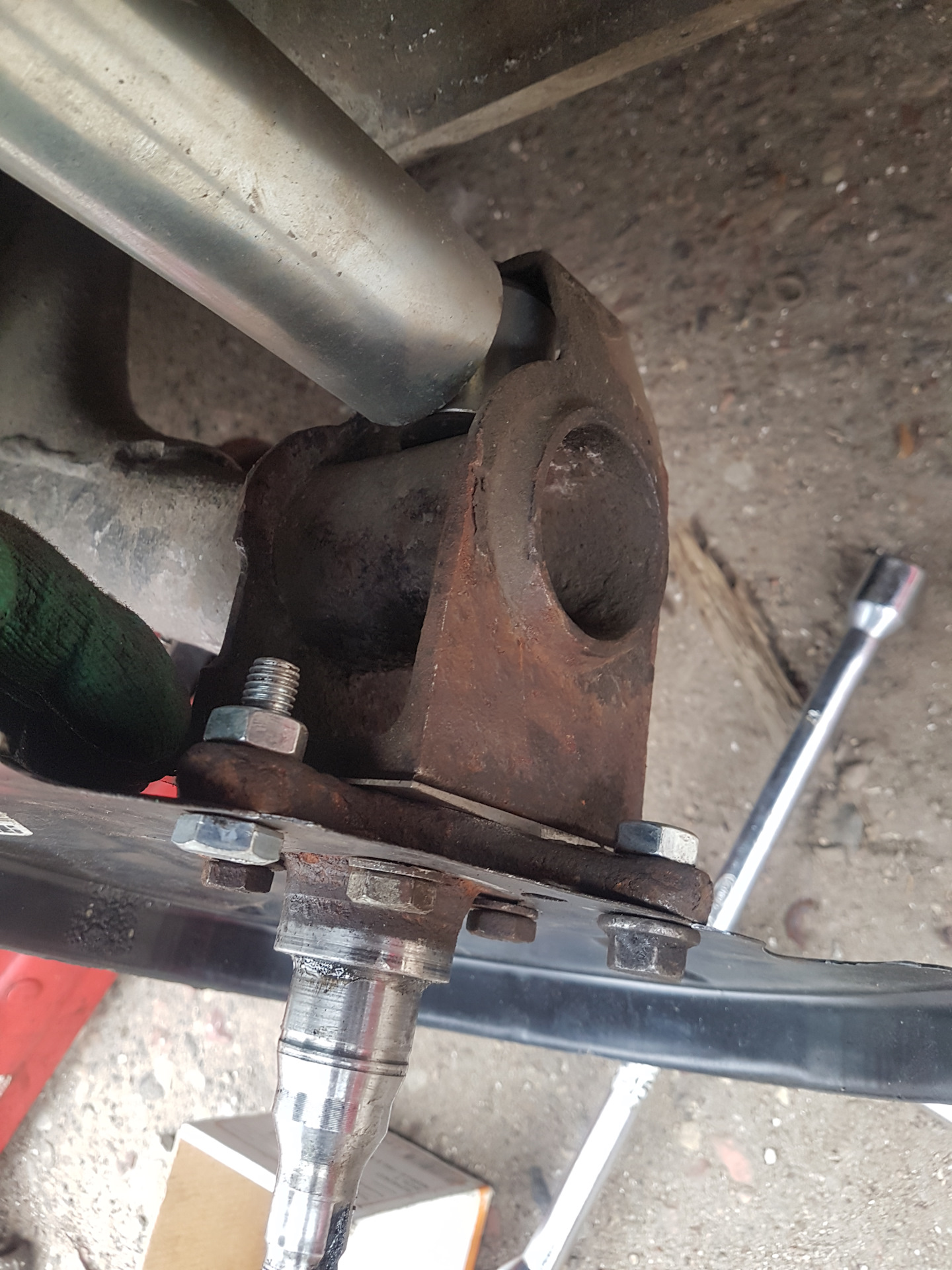

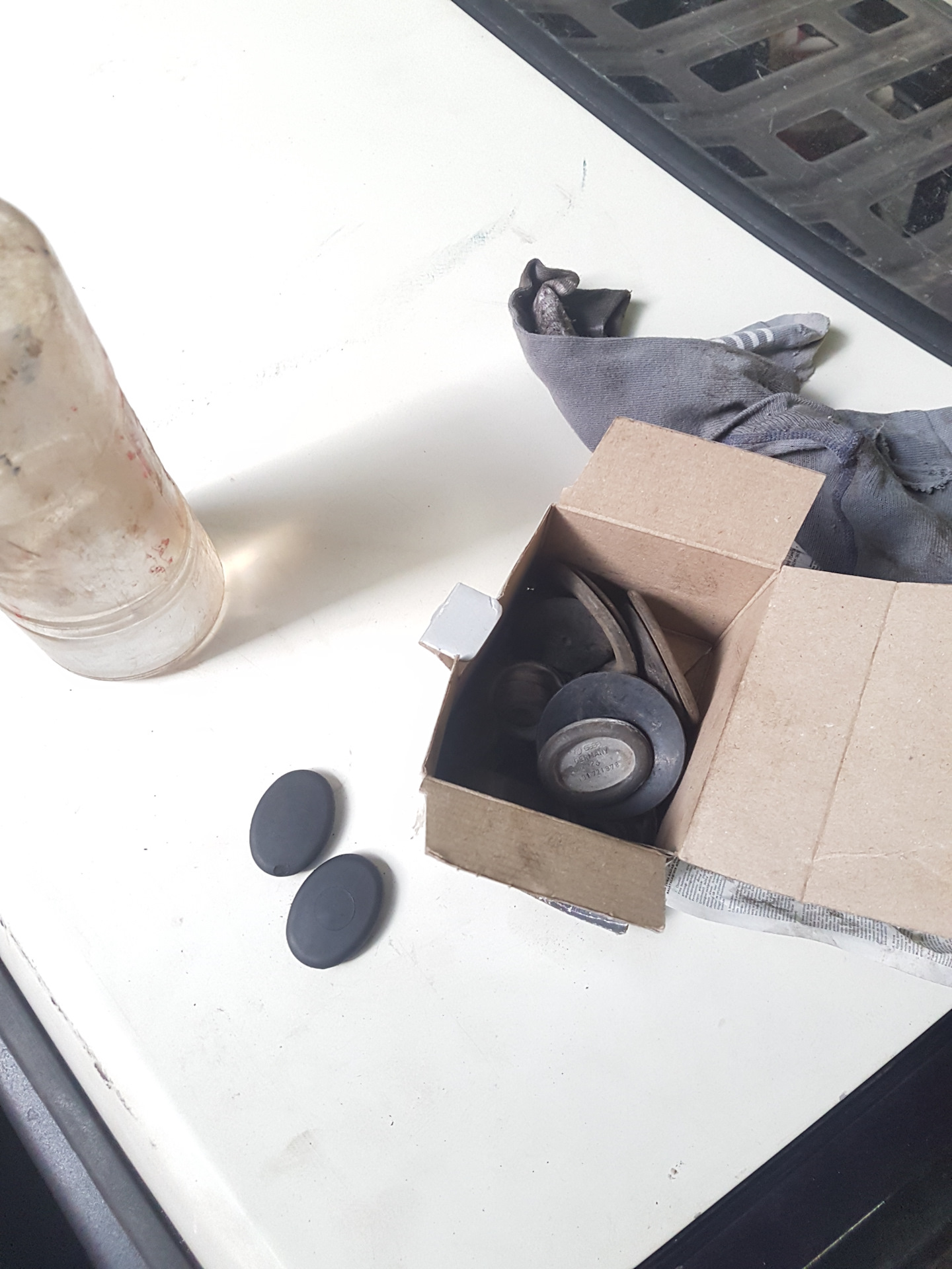

Пока сохла краска, я вкинул цапфы вместе с развальными пластинами. Тормозные щитки заколхозил от классики, т.к. ориг нужно было ждать больше недели, а эти были под боком в магазине, да и цена в разы меньше)

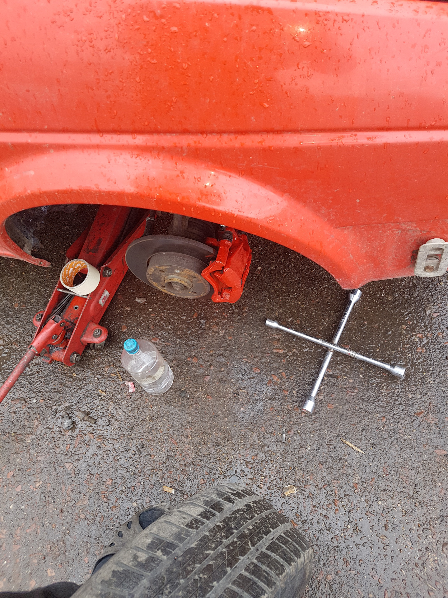

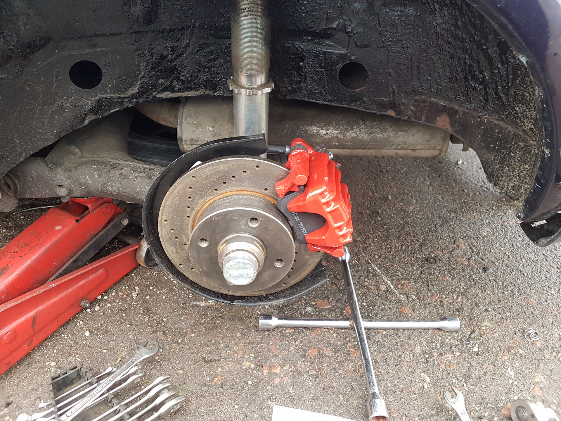

Далее в один из дней накинул скобы и колодки
Закинул суппорта, новые шланги и прокачал тормоза

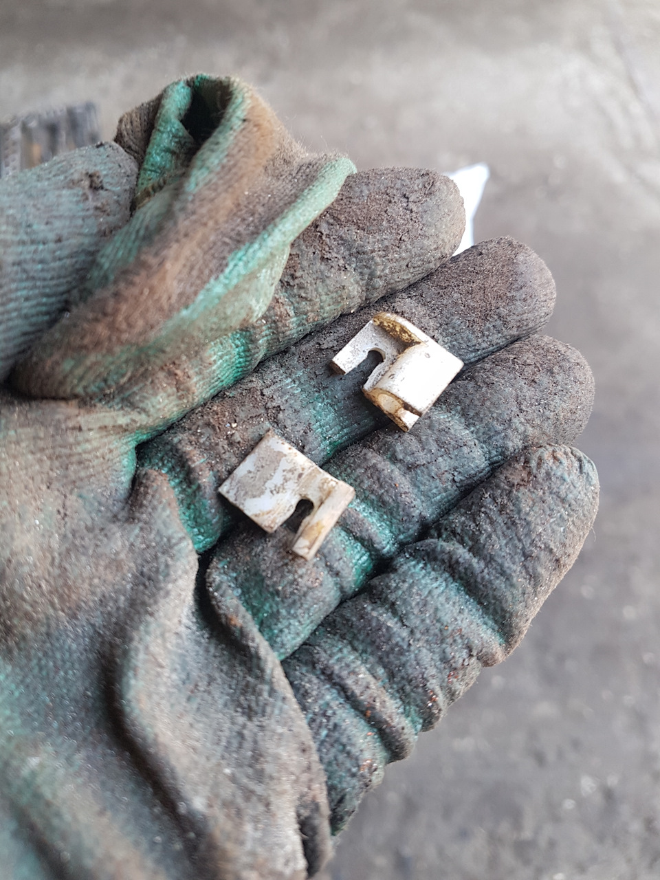

Правда не нашел в продаже крепежа трубок к балке, пришлость ставить старые, но буду искать. Может кто знает где купить?

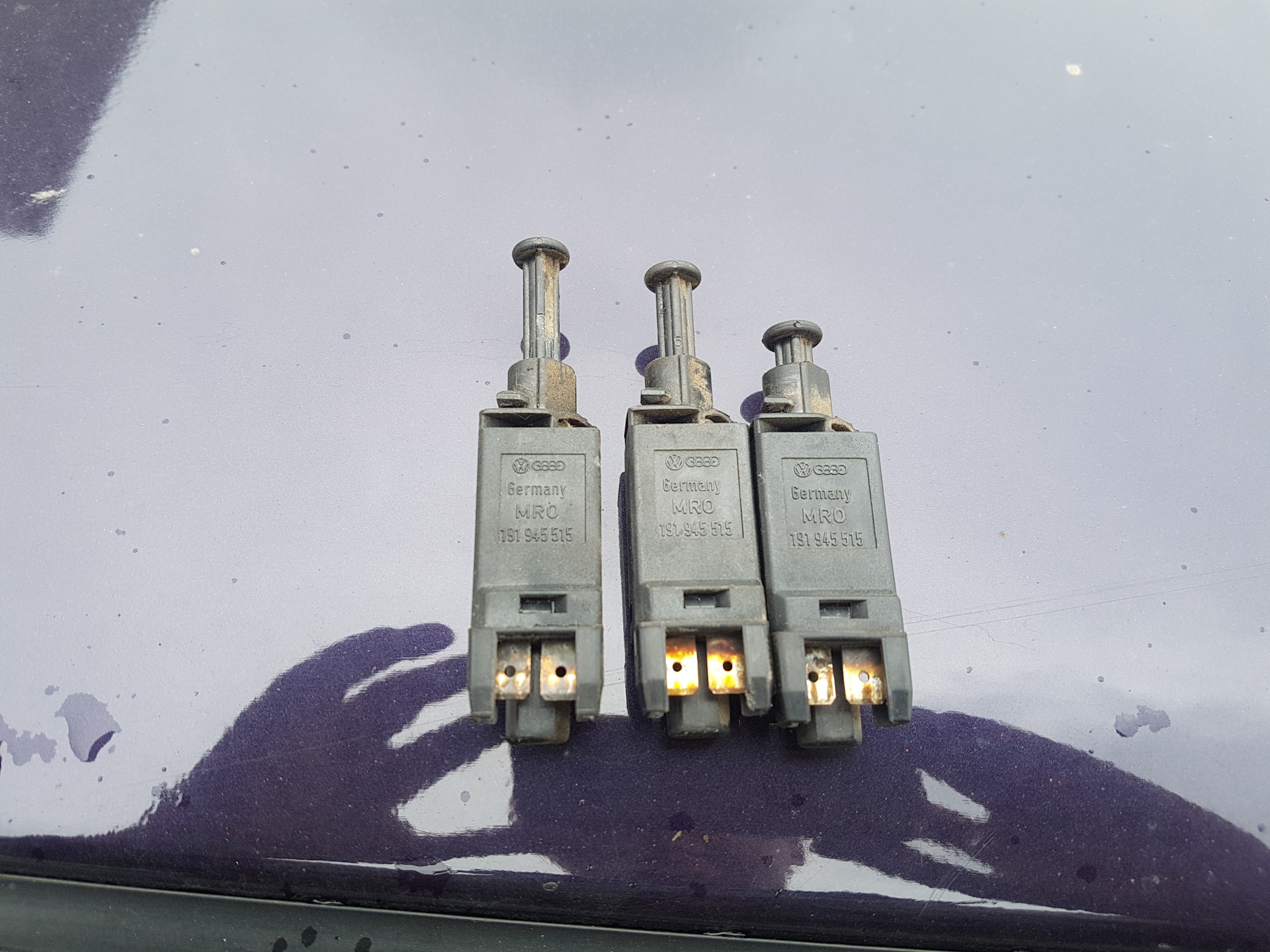

Ещё поставил лягушку на тормоза, хорошо что было из чего выбрать)
Но они так и не загорелись, разберёмся)

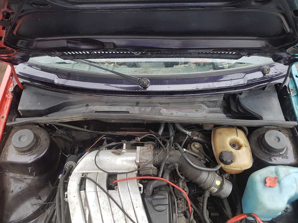

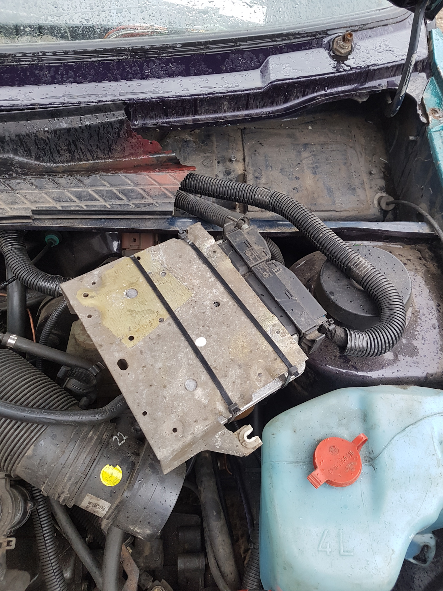

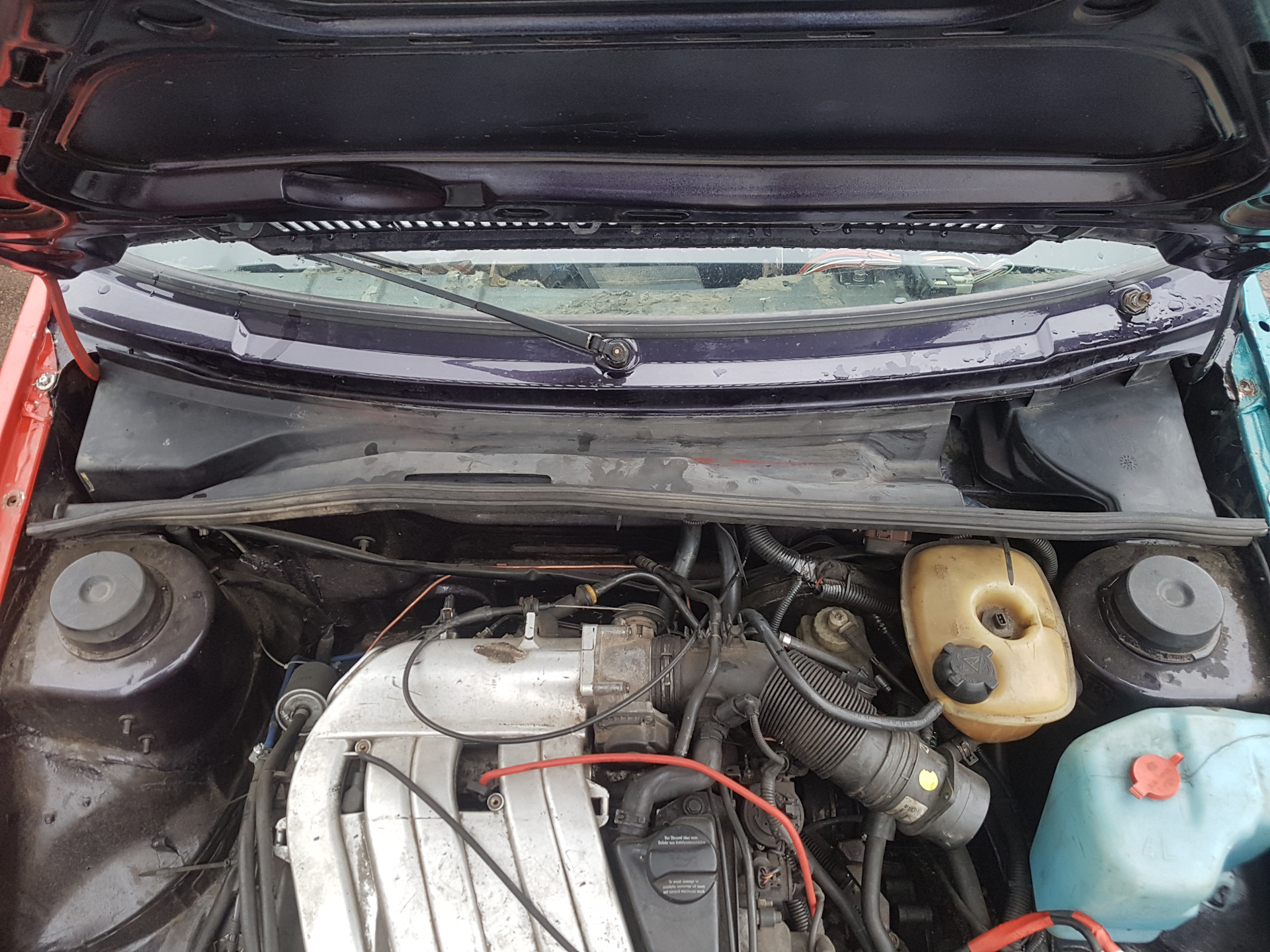

Ещё в один из дней уделил внимание подкапотке. Определил место под мозги
поставил резиновые заглушки какие куда были, записал каких не хватает

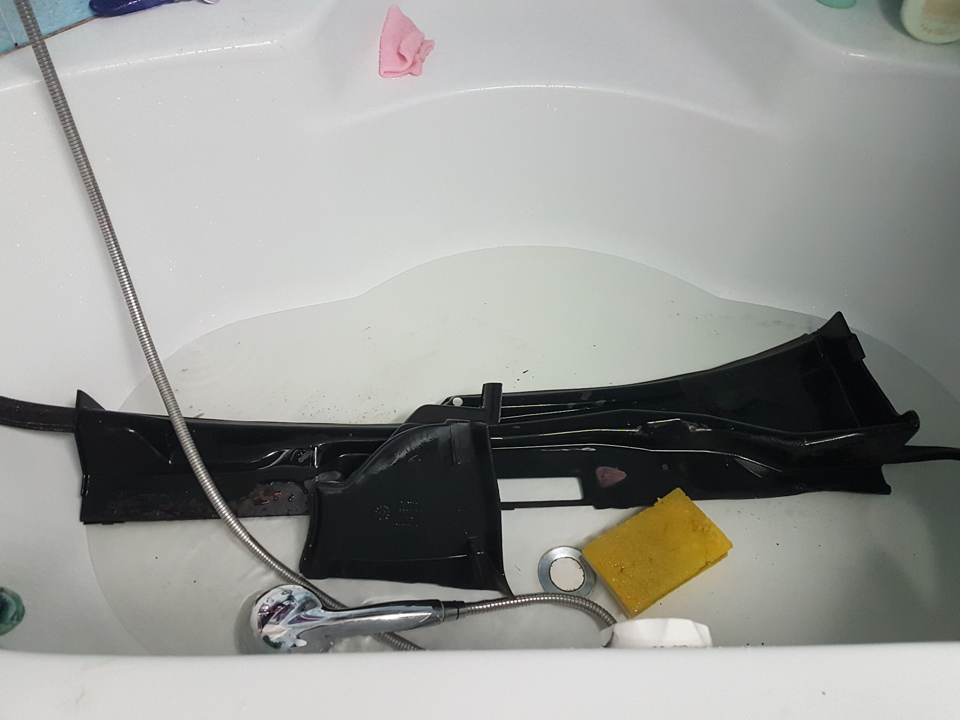

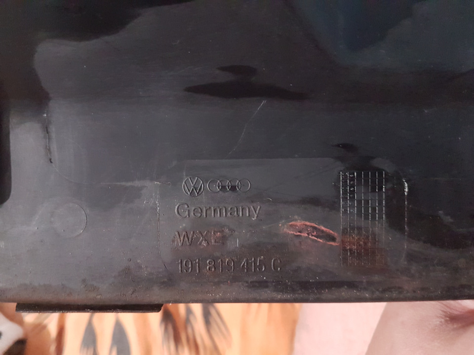

Из обновок приобрёл комплект жесткой ливнёвки не ломаной и не коцаной. Отмыл и поставил

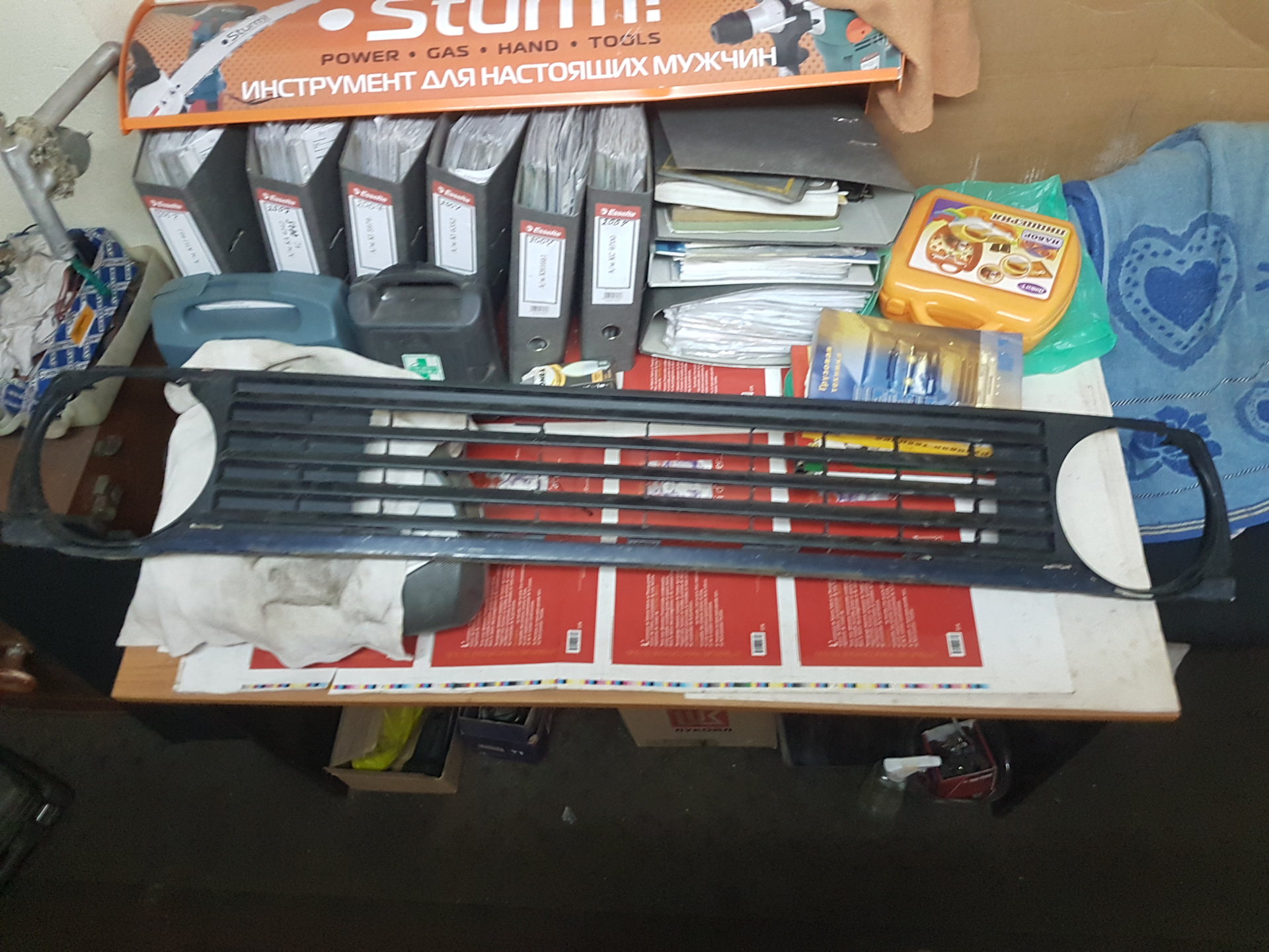

Ну и за пару копеек забрал переднюю решетку. Продавец бил в грудь, что она хромированная из метала😂😂, купил ради интересса, а по-факту простой пластик😀😀

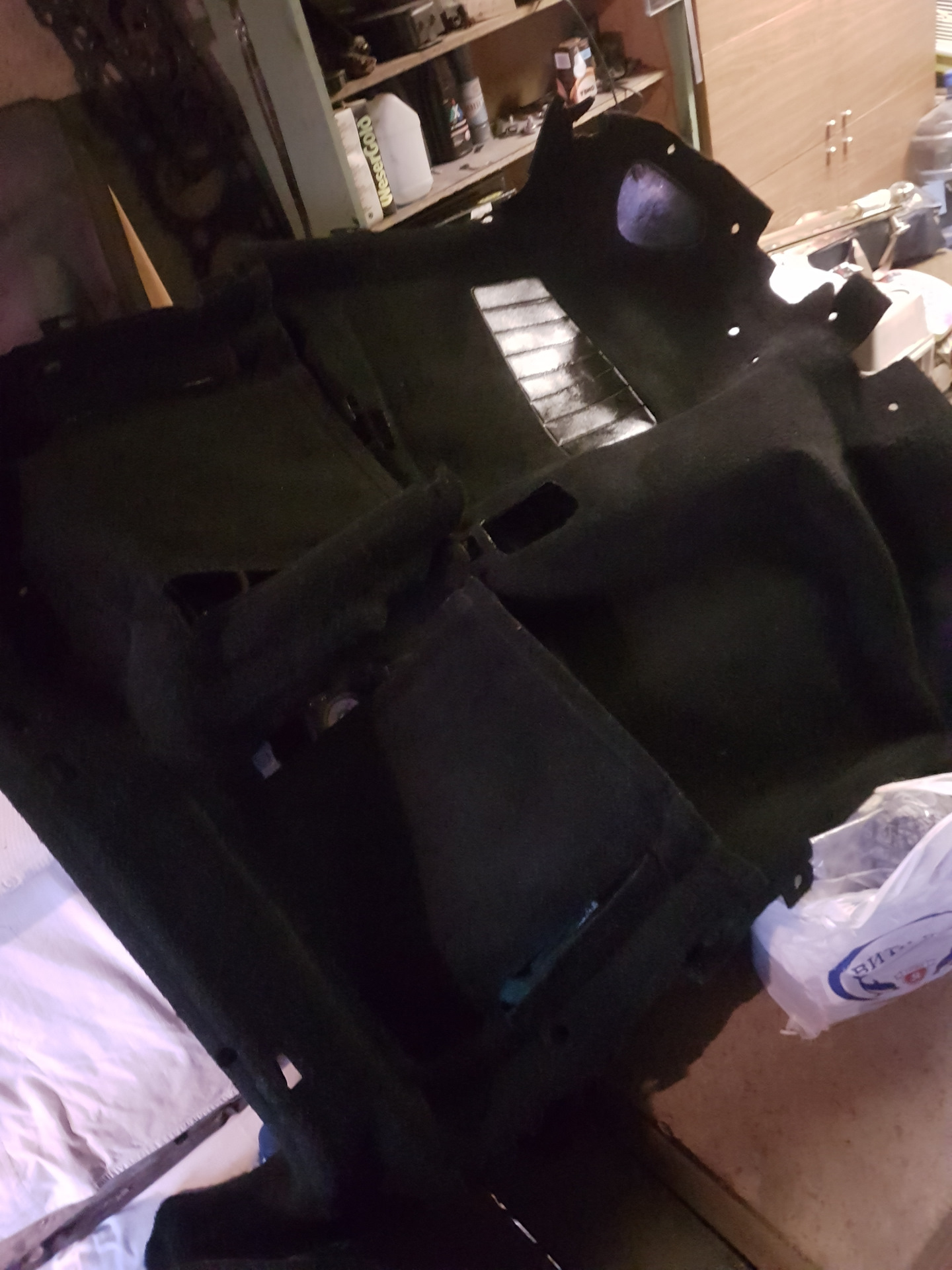

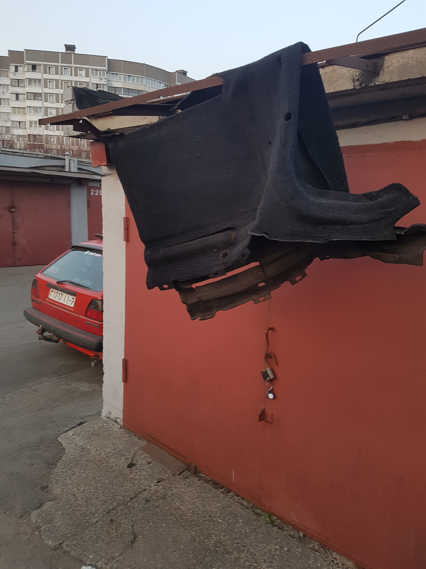

А, ещё забыл, что отпылесосил и отмыл ковёр и теперь он готов к установке в авто.

Все лягушки на фото одинаковы, просто перед установкой нужно вытянуть шток до конца
Опачки, я и не знал)
Да, он регулирующийся

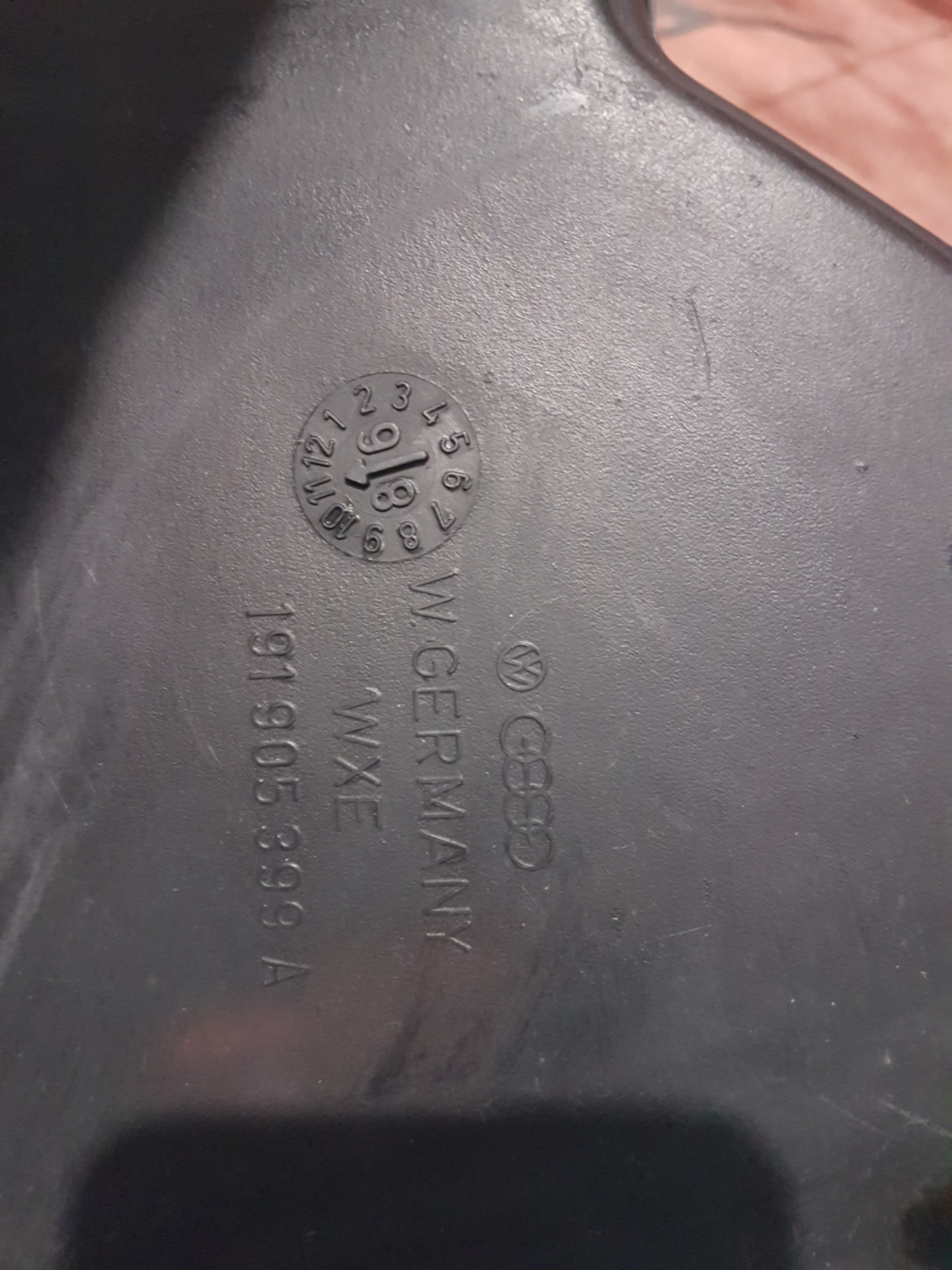

Есть корпус воздушного фильтра от г4 2.8
Могу задарить если нада
Если валяется и не нужен, то заберу на опыты)
Заедешь тогда как нибудь)
Чота банка задняя коротковата))
Да это гольфовская) купил трубы, хочу наростить длинну, так примерял что к чему)
