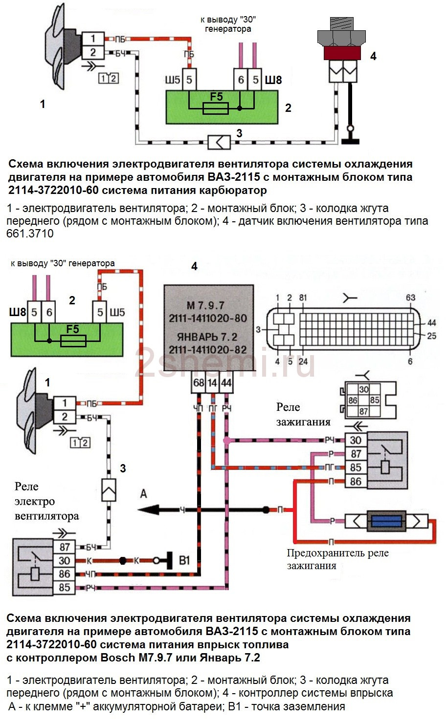

Привет всем! Машина полностью готова и работает хорошо. Проблема появилась не включается вентилятор радиатора охлаждения. Реле, предохранитель и вентилятор рабочие, скидываю фишку с датчика температуры термостата вентилятор не срабатывает у кого такое было? Буду благодарен.

Какой монтажный блок стоит на машине?
Нового образца
ZloyVnuk
www.drive2.ru/l/10520668/ вот он и стоит
Если в разъеме К1 (реле карлссона) стоит перемычка, то проверь наличие плюса на синем проводе колодки вентилятора. Если его нет, то это будет окись самой колодки или прогар дорожки в ЧЯ. Если же плюс будет, то надо будет лезть к блоку реле мозгов. Там возможны три варианта — нет минуса на входе (контакт "30") релюшки, либо на контакт "85" этого же реле (минус катушки реле) не приходит сигнал с ЭБУ (слет прошивки (более вероятен), отвал драйвера ЭБУ).
Последний вариант у меня был на первой 2109, поэтому на 099 я себе заколбасил три варианта включения карлссона — с ЭБУ, с датчика на радике (через диод на управление реле в ЧЯ) и с тумблера (принудительное включение реле ЭБУ через диоды)
Схему скинь пожалуйста, если не поможет буду делать принудительное включение вентилятора
делай сразу, это гораздо пижже)) как на грунтовую дорогу выезжаешь (например до сада), включаешь — наблюдаешь непоколебимую температуру, как на ВАГе)))
Дак схема нужна) Скинь пожалуйсьа
Я скинул))))
Аааа все понял увидел, благодарю)))
XZIBIT-96
У тебя должно быть принципу на нижней схеме, только в разрыве предохранителя и вывода будет стоять перемычка (на месте К1)
У меня такая же фигня была на девятке, все работает, но ничего не работает. Я принудительно через кнопку сделал и париться не стал. Говорят с мозгами может быть какой-то трабл.
Дай хоть схему может также соберу, потом буду разбираться что произошло
www.drive2.ru/l/476032735685640523/
Благодарю
