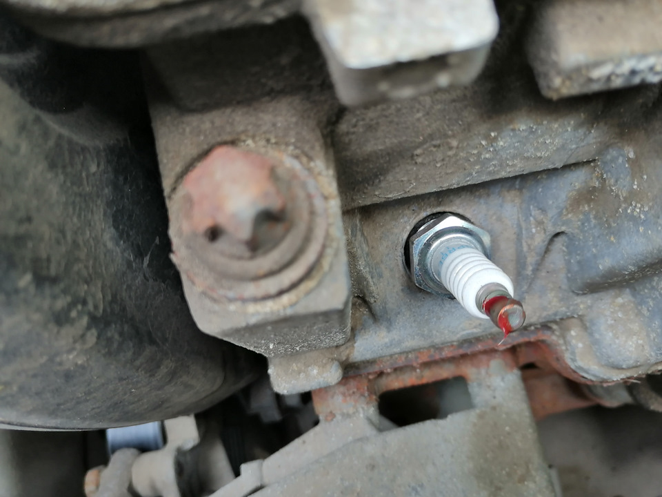

Свечи-то я менял ДАВНОООО!
Про свечки , а с учетом того что это было до ТО-60000, то получается что проходили он более чем 30000км! Да, знаю, сейчас начнете мне говорить что 30000 это нормальный пробег для стандартных свечек! По букварю — да, а на практике 15-20000, ибо с нашим непредсказуемым топливом расслабляться не стоит:-)
Итак! Задумано, распланировано, приобретено — сделано!
В магазине купил NGK.
Не было тех же бошей! Купил бы их, ибо большой плюс четырехэлектродных свечей это ресурс. Все остальное весьма спорно! И да! Не надо мне доказывать, что они правильно, по феншую воспламеняют смесь, и она сгорает быстрее и каКчественнее, при это дает плюс десять к мощности и возобновлению бензина в баке. Я старый и Ржавый Кот, а потому в это успешно не верю, ибо расход у меня в смешанном режиме: "каким ты был, таким ты и остался…"
Но ресурс ДА!
Он больше! Думаю энгельсовская продукция могла бы уже сойти с дистанции, несмотря на свою неприхотливость и в принципе нормальные показатели.
И такое на всех четырех, может быть и не критично, но от греха подальше. . .

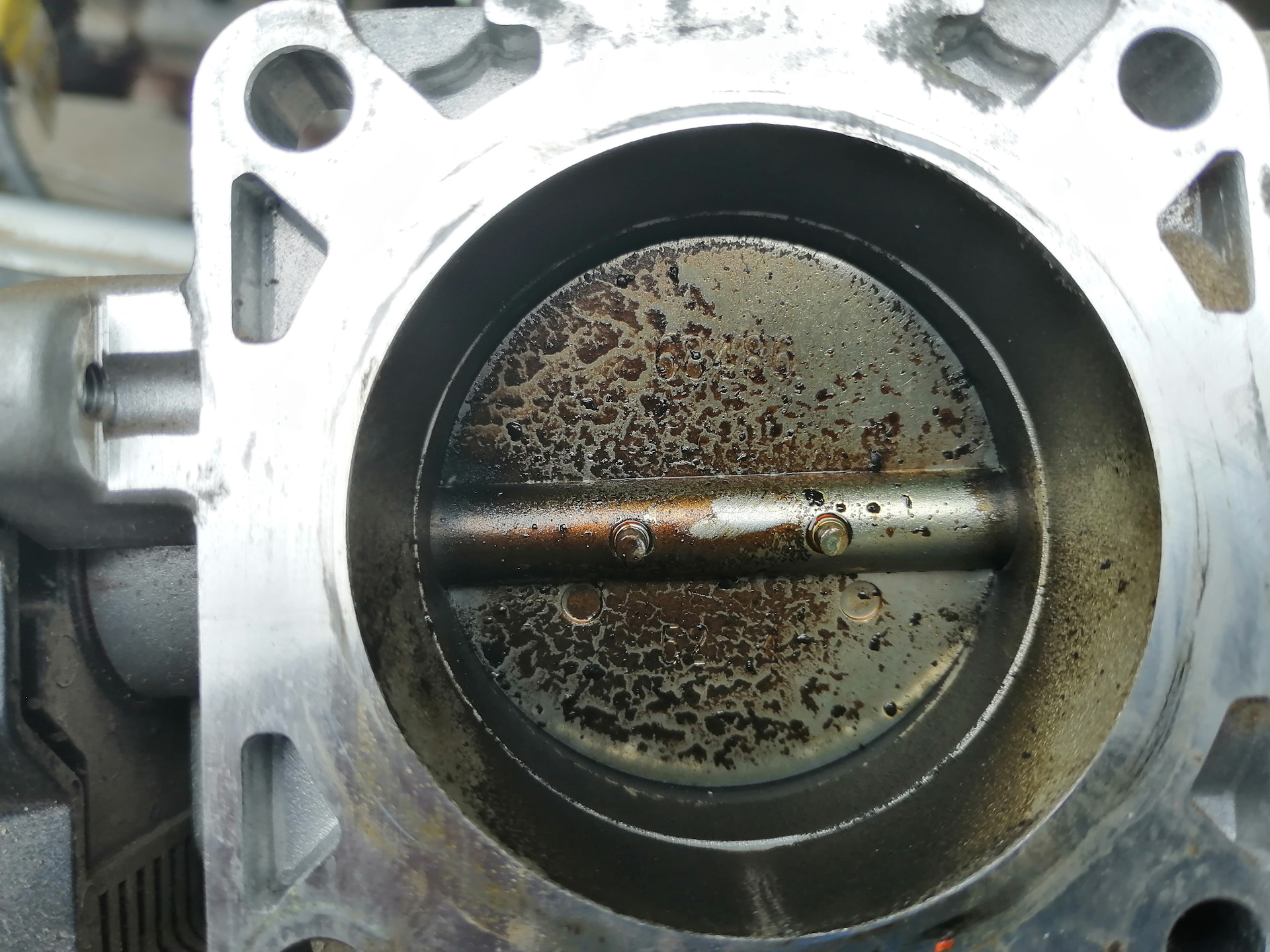

Еще момент, решил я все таки почистить узел дроссельной заслонки, ибо еще на сервисе у офдилера в СмоленскЛада мне как-то говорили о необходимости данной процедуры если возникнут проблемы с запуском двигателя и его бесперебойной работой. С бесперебойной работой проблем не было, а вот запуск, как я говорил ранее начал иной раз раздражать. Причем иногда двигатель вроде запускался, потом обороты падали до 500-та и он, поработав на них пару секунд глох. В общем купил чистилку для Карбюратора и в путь.
Перед началом процедур углубился в изучение постов согруппников Чистка дросселя., Чистка дроссельной заслонки (фотоотчет), Чистка и адаптация дроссельной заслонки . Куда без этого!
Ну и естественно, вооруженный таким багажом знаний я уронил вниз всего один хомут и один болт:-))). Дальше воспользовавшись магнитным щупом избежал подобных сюрпризов. Так что, будьте осторожны и аккуратны.

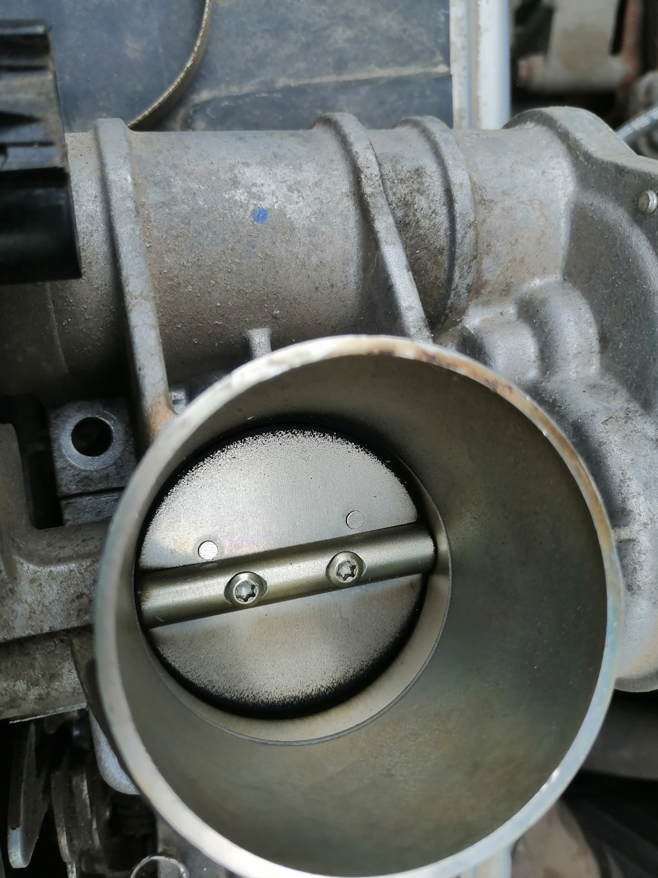

Геморрой в данной процедуре присутствует в умеренных количествах, поэтому все заняло от силы час. Заслонка была грязной, но опять же не сильно:

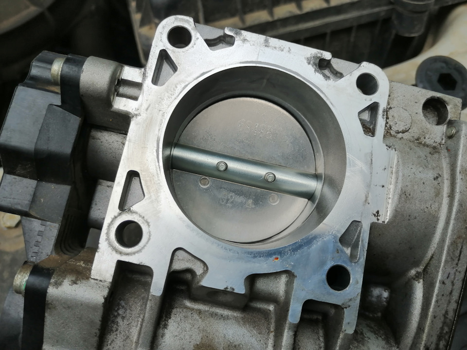

Взяв в руки очиститель карбюратора, аки пожарный брандспойт, принялся за священнодействие! Ну и на выходе получили вполне нормальный результат:
Как там в песне говориться: "Главное рОбята, перцем не стареть…"
Установив все это дело с помощью ключей, отвертки и чье-то матери на своё законное место, я окинул поле боя взглядом и, с видом опытного полководца остался доволен исходом сражения. . .
