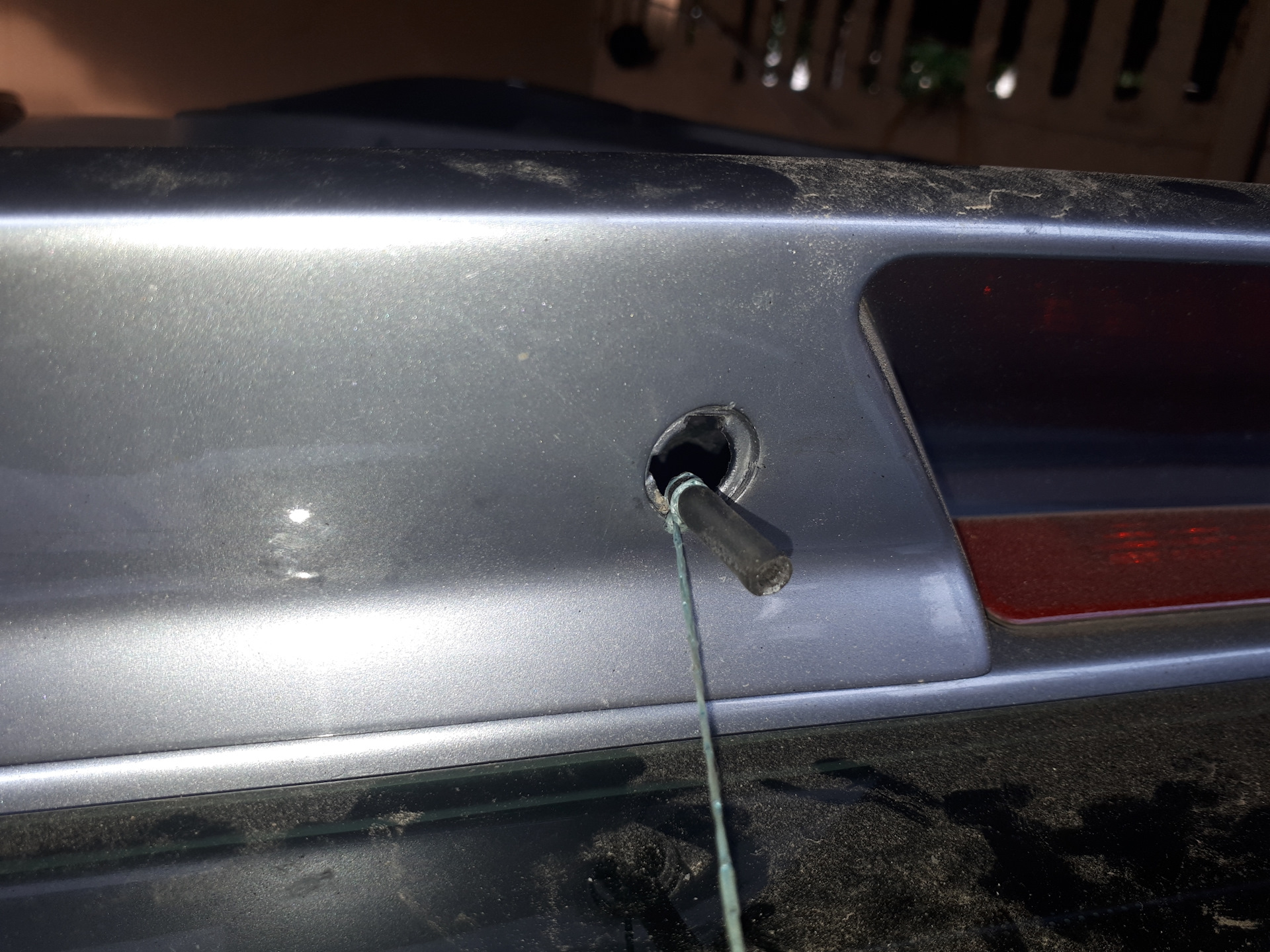

Всем привет. Около года ездил с порванной гофрой багажника. На днях с разборки подвернулась одна, решил заменить. Гофры от каравана и Хетча взаимозаменяемы!
К сожалению штекер намного больше по диаметру чем сама Гофра. Пришлось разбирать Пины. Очень хорошо отщелкивает фиксаторы пинов обычная иголка от уколов. их нужно 2шт. Предварительно сточил заостренный кончик и придавил плоскогубцами. Пихал с 2х сторон так как каждом пине по два фиксатора. Тяним проводки одним за другим. Вытаскиваем и проводим через новую гофру. Тут потом главное не перепутать нумерацию пинов
нитка на шланке от стеклоомывателя уже сделала свою работу. была завязана чтоб вытащить через спойлер, потом обратно завязав просунул на место.
На помошь пришла термоусалка при просовывании через гофру. Она туго продевалась на пин и зацеплялась за стопоры пинов.
Ну вот уже красиво
Прежде чем собрать проверил все работает. Значит отличная работа )
