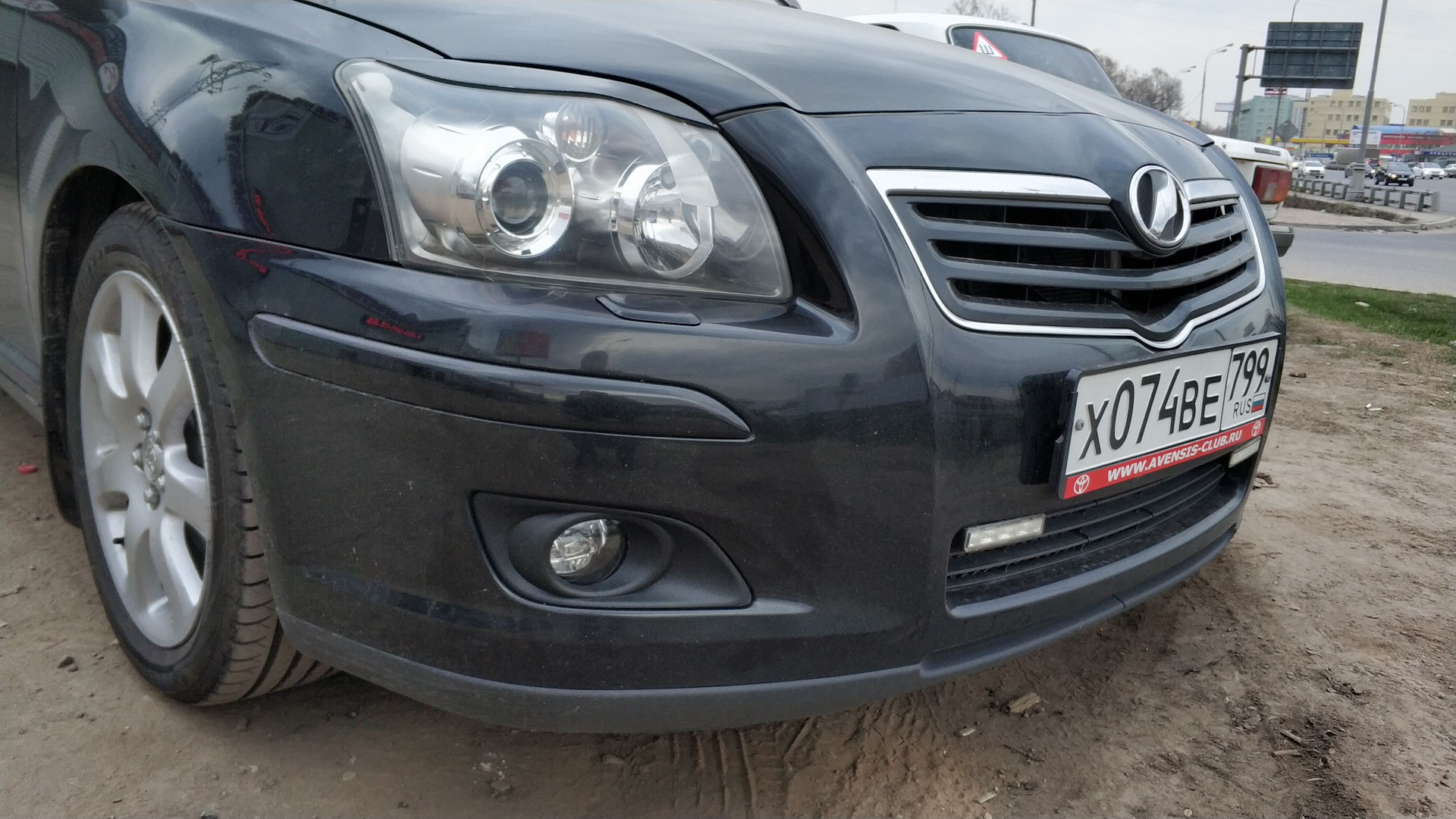

1. Замена ПТФ. Меня достали линзы в туманках с блендами собственного изготовления. Во-первых, светили они мягко скажем криво, то ли линза говно, то ли рассеиватель кривой. Во-вторых, из-за бленд вымыть их было нереально, верхняя половина линзы была грязная поле любой бесконтактной мойки, а зимой на нижней части бленд вечно лежала гора грязного снега. В итоге любимой супругой мне были подарены светодиодные ПТФ MTF FL10TT и куплены новые маски в бампер под них (52127-05030, 52128-05050). Установил все сам, настрйку высоты доверил компании АвтоПризма.
Новый вид

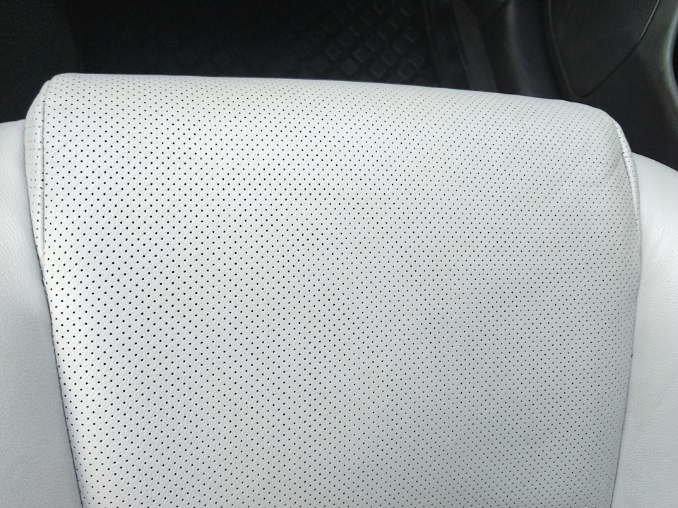

3. Ремонт сиденья. Кожа! Ей нужен уход и нежность. Лопнула внезапно кожа на подушке переднего сиденья, прямо по точкам перфорации. Лопнула уже достаточно давно, но так как было время решил сделать ремонт в Адлере. Делал в сервисе Тари-Сервис. Позвонил, отправил фотки и получил вердикт, что сделать реально.
Очень понравился сервис, подход к работе ответственный и цена вполне приемлемая. В первый день подклеили разрыв снизу специальной подкладкой и клеем, чтобы разрыв не пошел дальше. На второй день, когда клей подсох, приступили к ремонту, использовали грунтовку в несколько слоев и что-то еще, я подзабыл уже)) Далее подкрасили и просушили. Результат на фото, сколько прослужит не знаю, надеюсь долго, так как на этом сиденье у меня редко кто ездит, я вожу свою жопу в одиночестве)))

Кожа требует ухода… И очень любит когда её кондиционером смазывают! Два года езжу на кожаных сиденьях + до меня толстожопый японец Хз сколько ездил, но ничего подобного на перфорации нет. Я бы сказал она девственна! )))
У моего коня ранения ток на боковинах сидения. Тож никак бабосика на устранение не выделю :)
Надо лечить! )
У меня есть кондиционер грасс, но посоветовали ле-теч
Тогда уж Кох! Из недорогих Лератон D1 и D2 рекомендую! 👍🏻
Красота какая)
Спасибо ) На майских была генеральная уборка после зимы — сначала D1 с щеткой, полотенца после протирания были грязные, несмотря на то, что казалось что сидения не такие уж и грязные. Потом намазал жирно D2, дак губку промывал после каждого сидения, потому что она серая становилась, даже после очистителя… Летом стараюсь хотя бы раз в месяц использовать D2, очень хорошо увлажняет кожу и как очиститель мягкий тоже работает!
Надо заняться своими тоже)

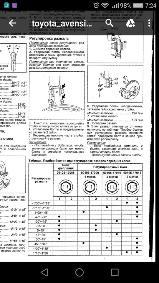

Разве у нас надо сход-развал делать после замены стоек? Там болты обычные. Посадочное место под них тоже без регулировок
Стойки снимали амортизатора, там есть развальные болты, сам видел как в Толекс делали и сход, и развал
Блин, я уже почти все Мытищи облазил, Пушкино и Сергиев — Посад. Никто не хочет делать нормально с/развал… Про болты на Авенсис и не слышали даже)))

Что за болты на авенсис? Можно подробнее?
267 страница в мануале.
Вот это технологическое решение! Просто разные болты! Конечно никто про них не знает и знать не будет пока не прочтет. А читать никто не будет, только если ты сам не прочтешь. А ты сам не прочтешь, потому что ты в этом не разбираешься и вроде там должны быть специалисты которые сами в этом разбираются. Прямо замкнутый круг.
В точку) Только вот говорищь "специалистам" про эти болты, а они отмахиваются от тебя)))
Хотя мне тоже было удивительно, но когда мастер начал пистолетом крутить болтна стойке я увидел, как менялся угол на экране
Блин, хреново(( 2 раза придется делать
Светят отлично!

У меня все руки не доходят до установки мтф )))) как светят?))
