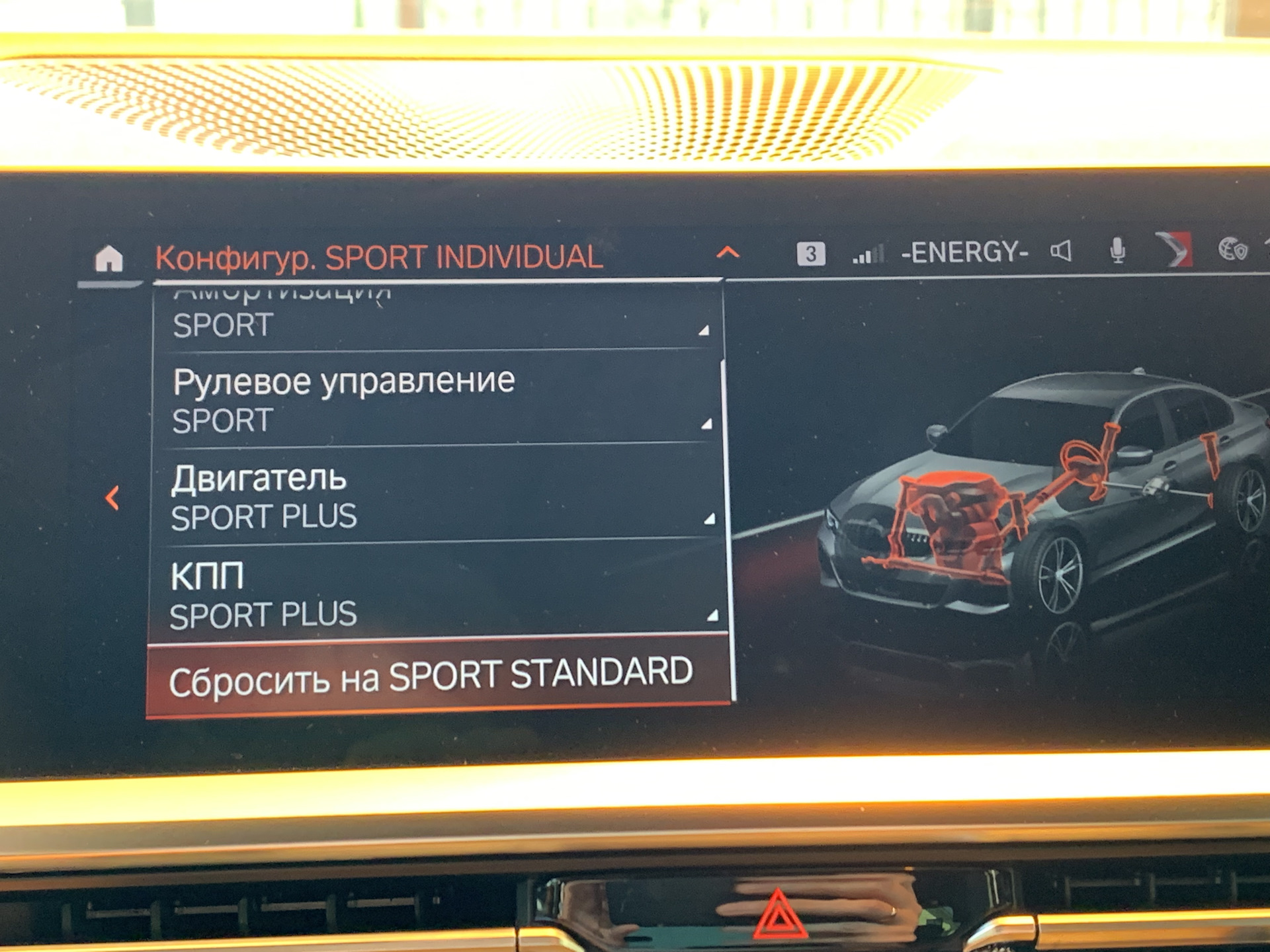

Всем привет, закодировали некоторые опции в машине, начнем по порядку:

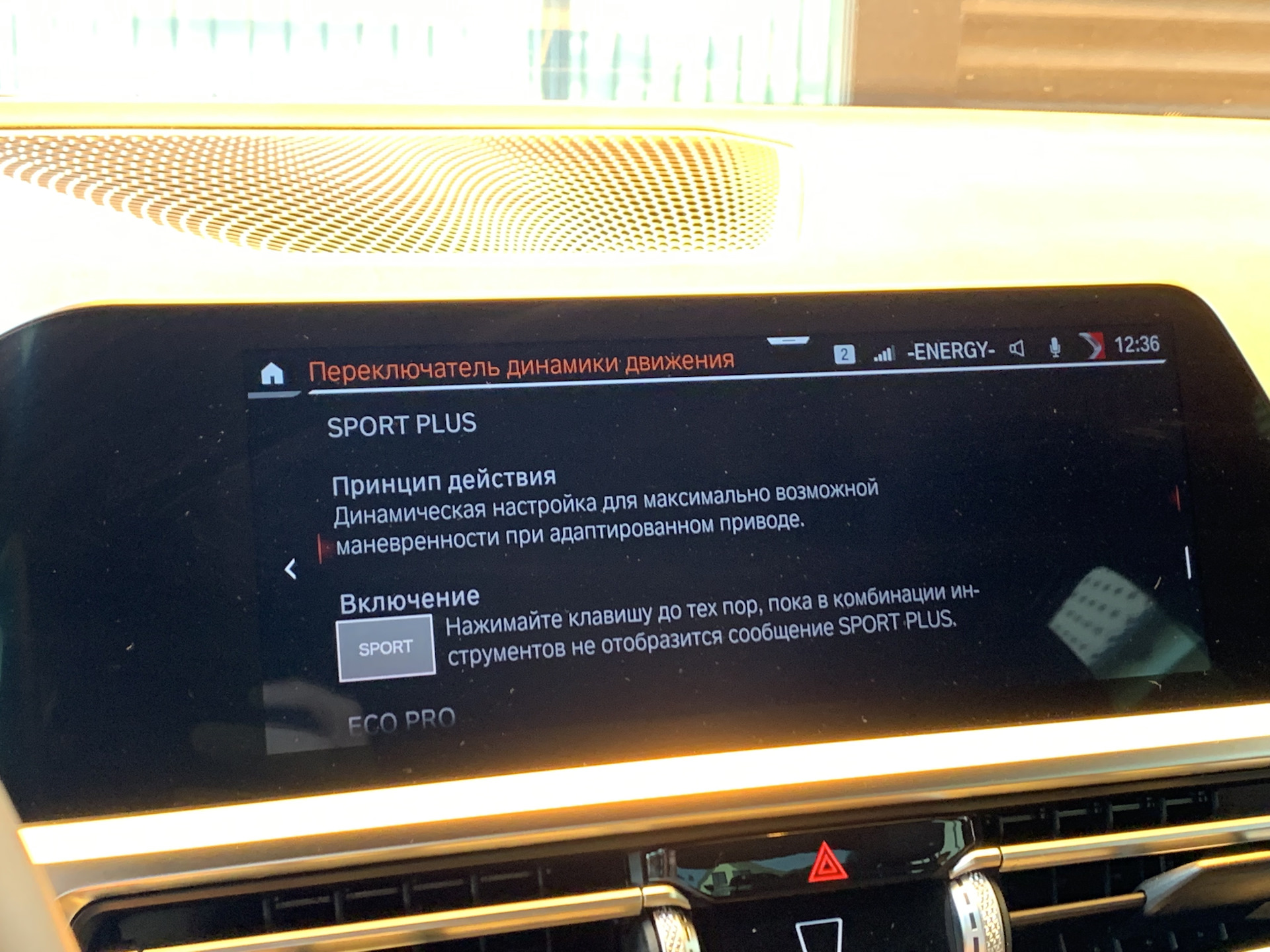

—Спорт плюс, по ощущениями стало как то быстрее, плюс пинки при переключении появились)
—Комфорт плюс. Что то вроде изменилось, мягче стало что-ли, хотя на моих колёсах сложно понять, тестирую дальше!
—Изменение стандартного режима на АДАПТИВ
Ну тут все понятно, как только заводишь машину, автоматом включается режим адаптив

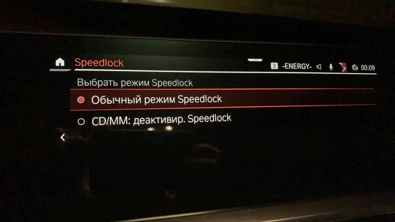

—Видео в движении
Пока не пробовал, но в дальних поездках детям будет удобно смотреть мультики)

Привет! Не подскажешь, есть ли какой-то толк от comfort+ режима?
Вроде как повышенная ватность, но в сравнении с комфортом, хз

Очень интересно узнать про Комфорт+. После кодирования в настройках режимов Individual не появился новый режим амортизации? По дефолту режимы подвески Спорт и Комфорт, может еще Комфорт+ появляется?
Появился только Спорт+
Спс за инфу. Значит еще жестче подвеску сделать можно, а мягче низя)
