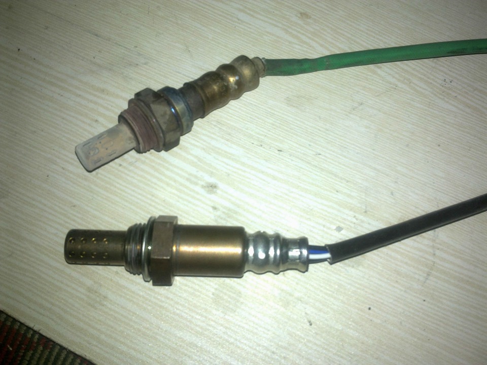

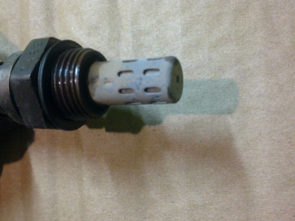

Когда вывернул свой датчик он оказался именно NGK oza608-u2. Опять же такая цена за датчик меня не устроила, так как есть более бюджетные решения такие как Bosh 0 258 006 537.
Вычитав в интернете и на драйве что он немного хуже определяет содержание кислорода ввиду его конструктивных особенностей.

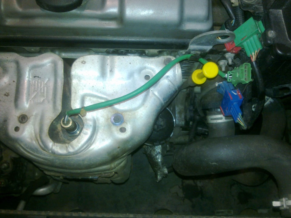

Датчик на выхлопном коллекторе Peugeot установлен так что обращен к выхлопным газам преимущественно боковой(цилиндрической) поверхностью, и у оригинальных датчиков для увеличения чувствительности есть множество отверстий. У Bosh отверстия расположены только с торца датчика что существенно снижает его способности, а в целом то датчики пишут хорошо и долго работают.

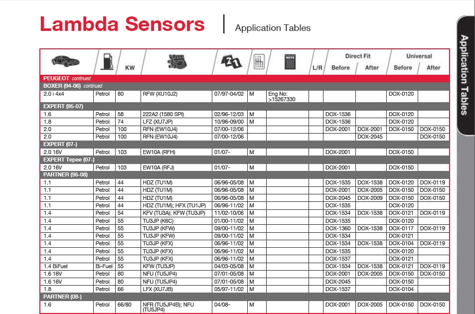

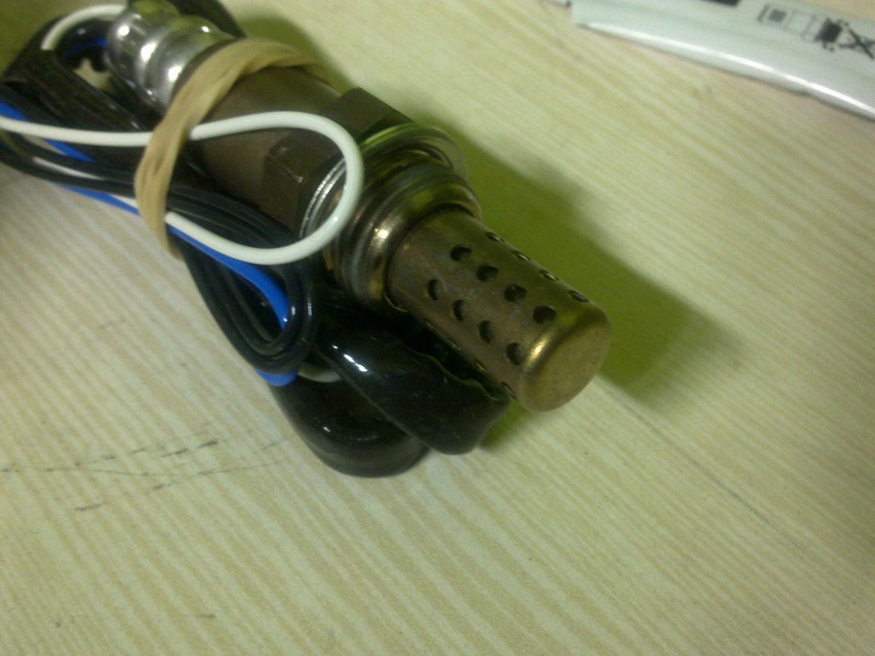

Так вот стал искать аналог оригинальному датчику, со схожей конструкцией. в маг. Exist и увидел универсальный датчик фирмы Denso артикул DOX-0121 по приемлемой цене, так же искал по нему информацию и вычитал что это универсальный датчик устанавливаемый перед катализатором, и по каталогу Denso идет как аналог Пежовскому оригиналу(среди фото скрины из каталога Denso).

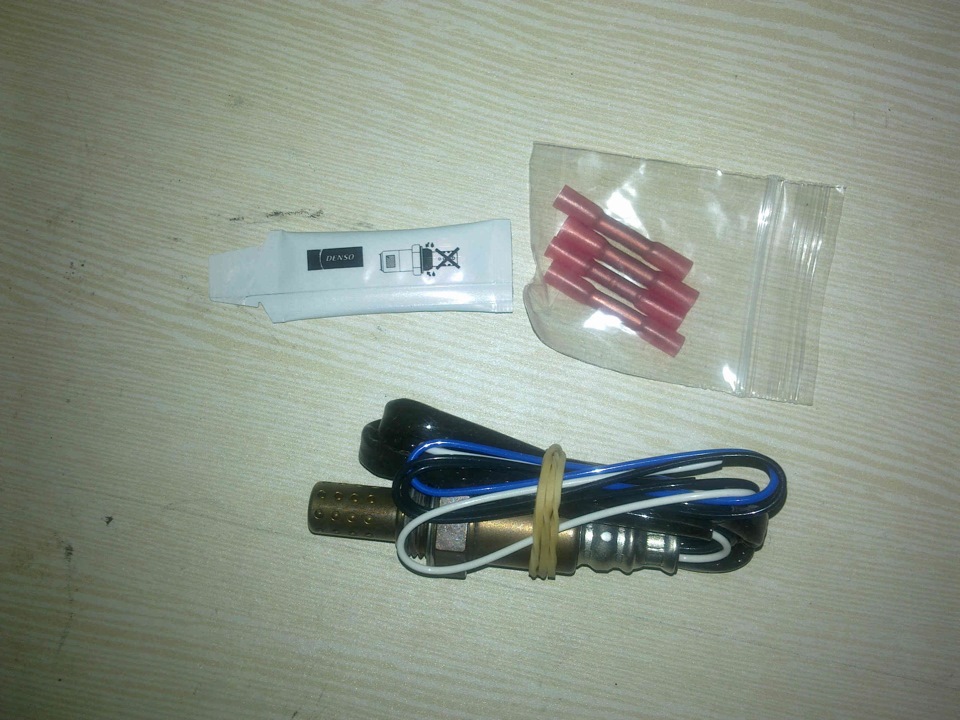

Вообщем выбрал универсальный датчик Denso артикул DOX-0121 цена 1884,02 руб.

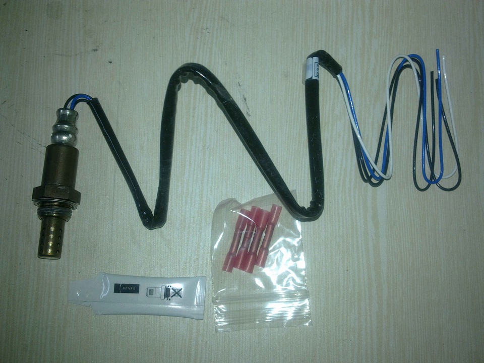

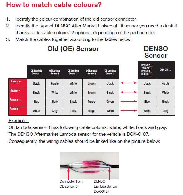

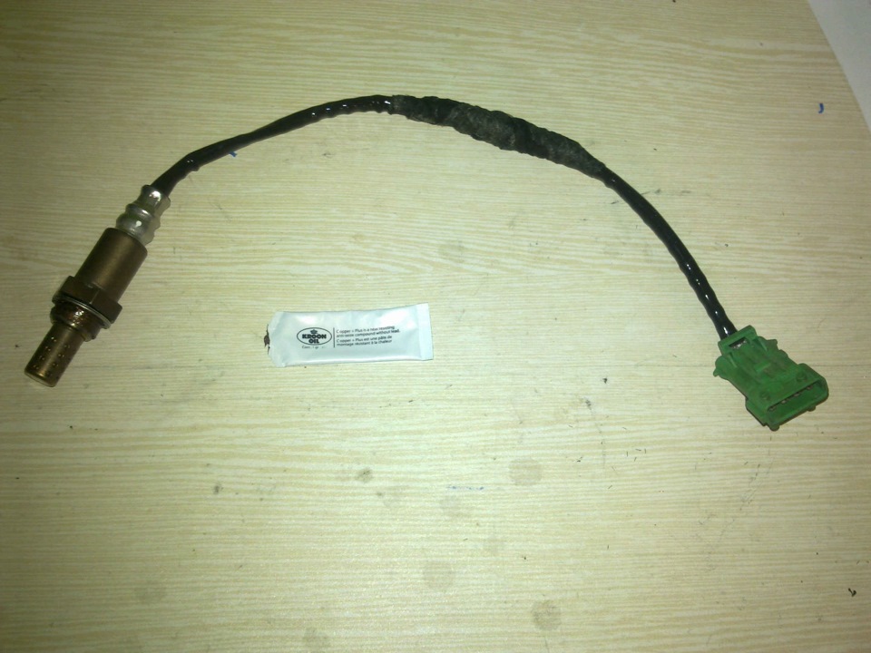

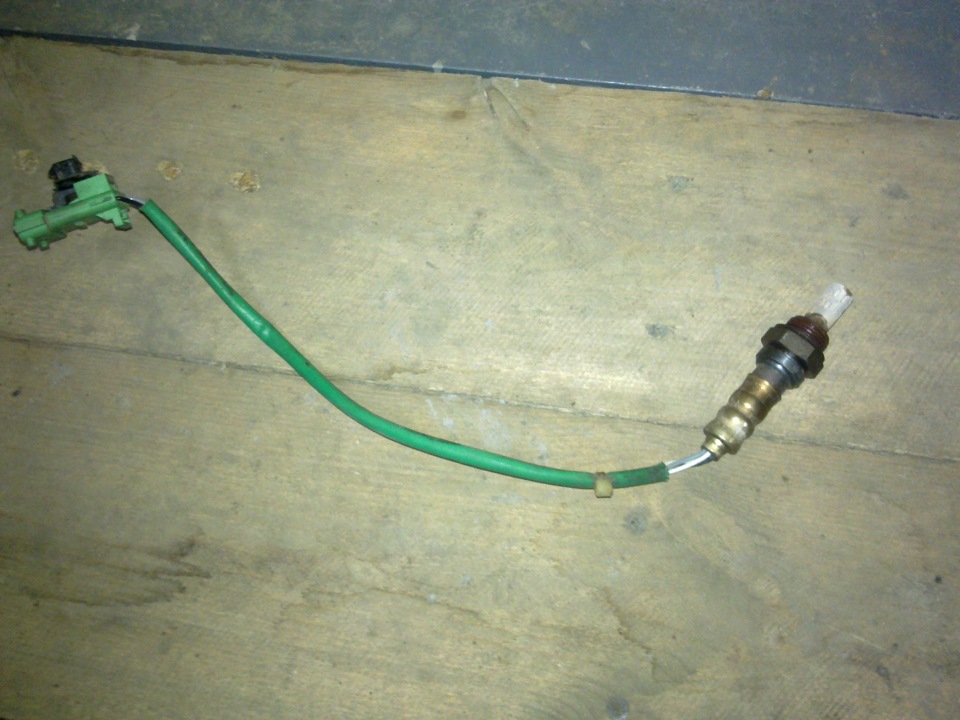

Добавлю что универсальные датчики идут без разъема, то есть разъем берем от своего старого датчика.
На счет подключения своего разъема к универсальному датчику.
Для начала пробовал лудить провода для спайки, ничего у меня не получилось (паяльник 80 Вт) ни кислота, а уж тем более канифоль не помогла.
В наборе идут специальные обжимки в термоусадке с клеем, с помощью их соединил соответствующие провода обжал спец.клещами(у кого их нет можно бокорезами но аккуратно чтобы не разрезать), термоусадка на обжимках даже если и повреждена при нагреве выделяет клеящее вещество и все дефекты уходят(проверено, подобными пользуюсь часто), и ни какая влага не попадет. Далее место с обжимками защитил резино-битумной изолентой на тканевой основе(на мой взгляд она очень хорошо подходит для мест с высокой температурой).
Цвета проводов старого(оригинального) датчика: два белых на подогрев датчика(без полярности), черный- сигнальный и серый- минус(-).
Цвета проводов нового(Denso DOX-0121) датчика: два черных на подогрев датчика(без полярности), синий- сигнальный, и белый- минус(-).
Соединяем провода по соответствующему назначению (см. фото по соотношению цветов проводов при различных вариантах).
Если будете устанавливать датчики других производителей найдите обязательно таблицу соотношения цветов для своего типа датчика!
После сборки обработал резьбу датчика медно-графитовой смазкой находящейся в комплекте с новым датчиком(сенсором), вкрутил, подключил.

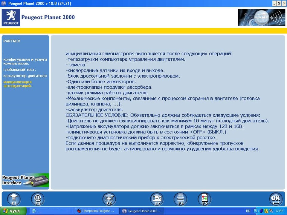

Вспомнил что при замене лямбда зонда нужно обязательно сделать инициализацию.
На следующий день после ночной стоянки пока двигатель был холодный подключил диагностику, включил режим инициализации выполнил требуемые процедуры выждав 3 минуты запустил авто и стал ждать пока ДВС прогреется до включения вентилятора.
Программа предписывает не менять обороты для прогрева для корректной инициализации.
Вообщем понимая что на улице зима и вентилятор охлаждения ДВС неизвестно когда сработает на холостых оборотах, дождался пока откроется термостат завершил инициализацию(незнаю насколько это правильно… кто реально в "пежовской" диагностике разбирается прокоментируйте пожалуйста).
Поехал проверить эффект…автомобиль стал вообще резвый, обороты поднимает резво, на третьей с 1000 об/мин уверенно набирает скорость- ПЫЖ просто "лётает".

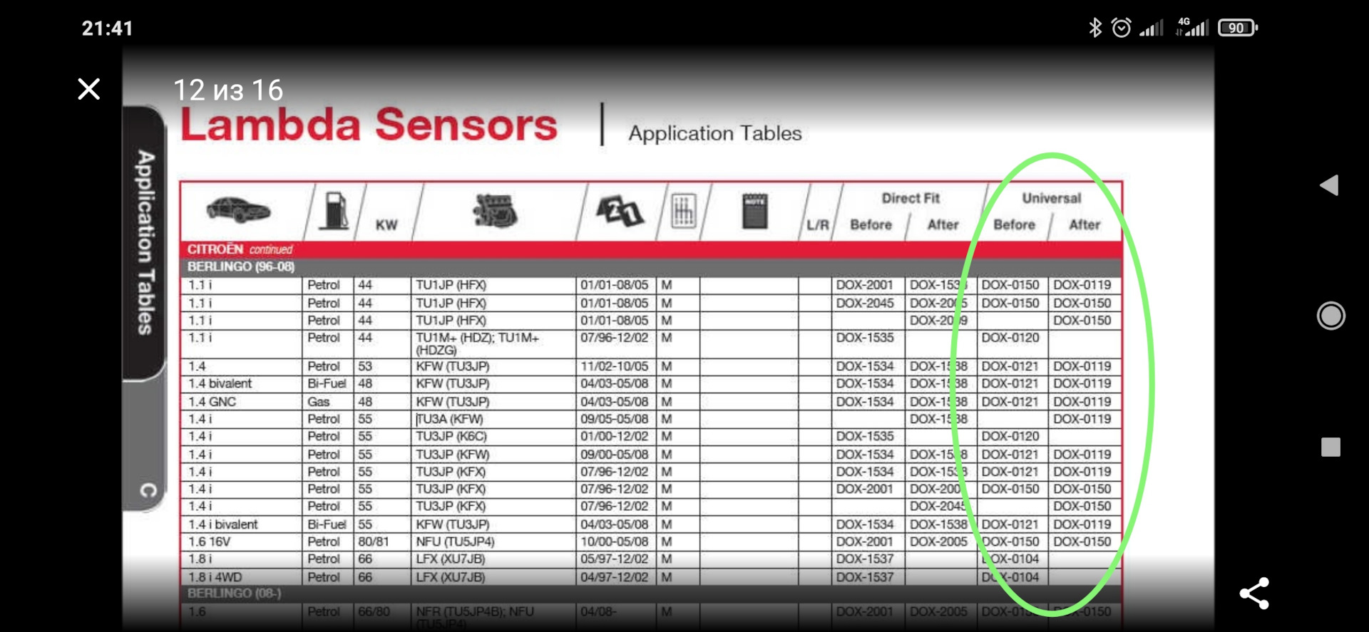

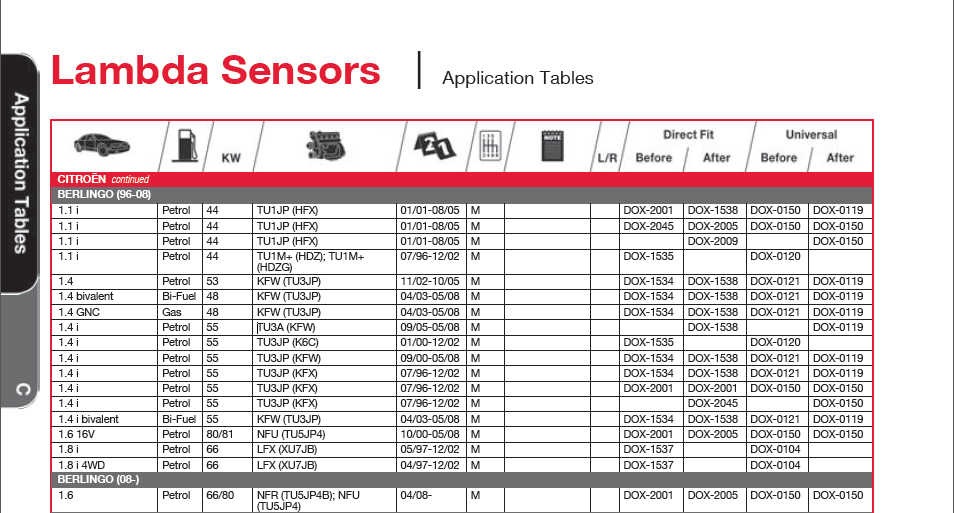

День добрый, не подскажите, везде пишут, то датчик на ситроен m59 1.4l идёт Dox0119 а у вас указано 0121.какой в итоге подходит?
Добрый день. Подскажу. Но вы прочтите внимательно что я написал в посте.
0121 ставится перед катализатором ( верхний), 0119 это нижний после катализатора. Ну и для закрепления в скриншоте из каталога смотрите две последние колонки напротив вашей модификации, предпоследняя before -до, after — после, катализатора.
Спасибо, увидел, мне как раз нужен верхний.ставил уже один, сплавились на нём провода подогрева и опять ошибка выскачила.
Здравствуйте. Если не трудно, напишите, пожалуйста, как сделать инициализацию через Лексию.
Я недавно поменял лямбда-зонд и форсунки, но расход не уменьшился. До этого был заменён ДАД, дроссельная заслонка электрическая.
здравствуйте. посмотрите скрин прикрепленый, левый столбик иерархия действий, заходите в пп2000, делаете глобальный тест, потом открываете калькулятор двигателя и там есть вкладка инициализация. поизучайте программу, там кстати все подписывается что и для чего, пп2000 удобный. диагбоксом не пользуюсь

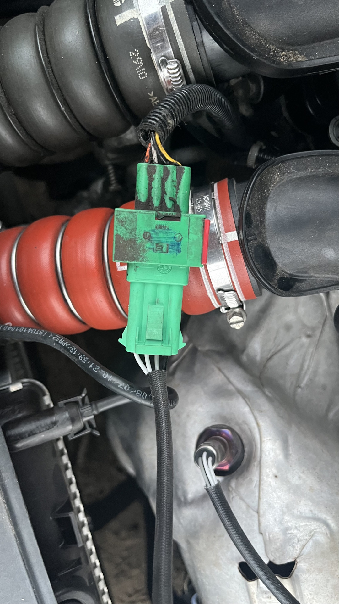

я ожидал что будет трудно его вывернуть, но он открутился очень легко обычным рожковым ключем на 22. Если не работает подогрев датчика судя по диагностики- меняй его! вот для примера прочти сдесь mondeoclub.ru/remont/dvigatel/lyamba.php
