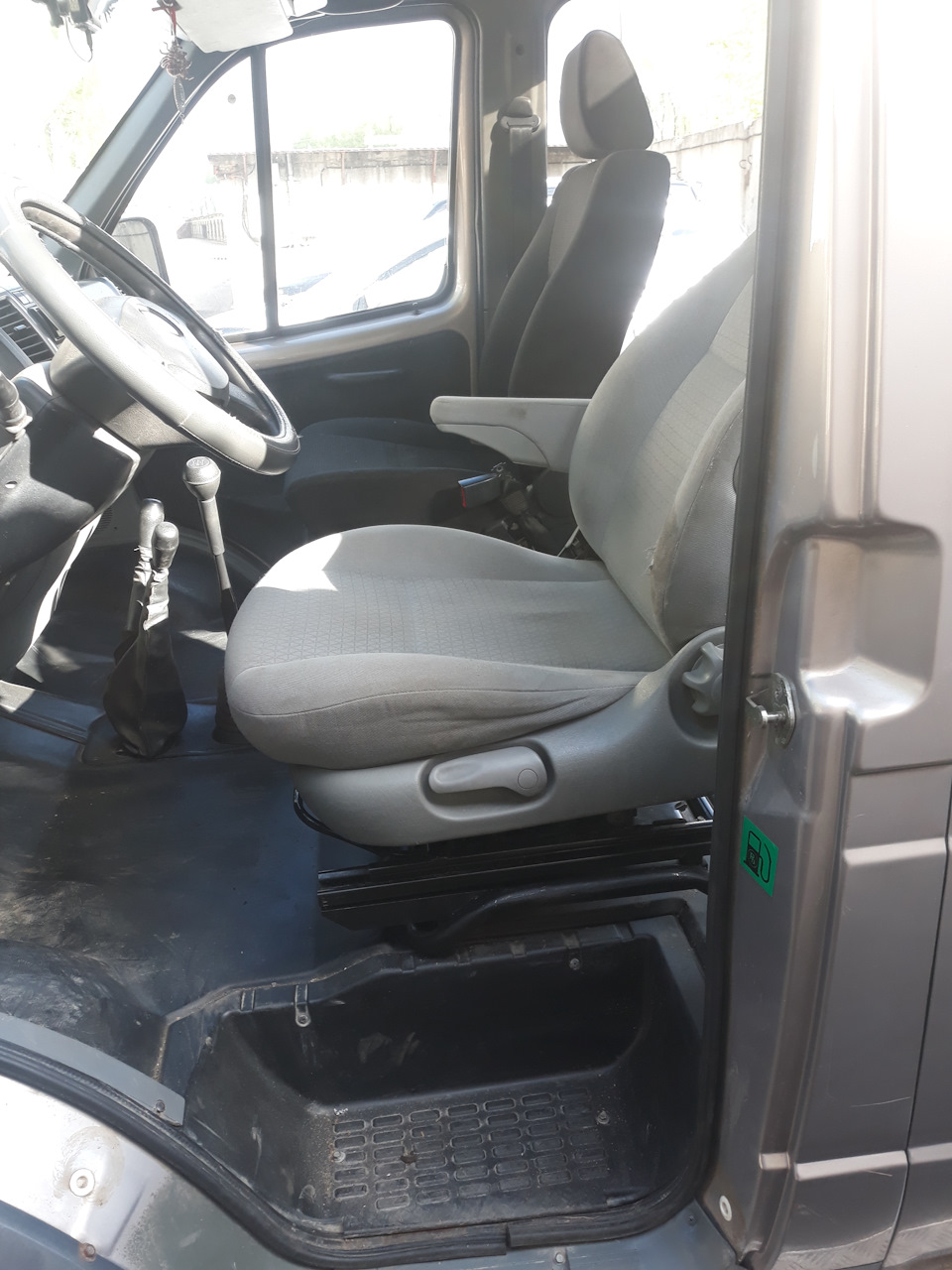

Не смотря на то что штатные сидения заменены на сидушки от Судзуки мысли о поворотных постоянно крутилась в голове. Чисто случайно на разборке увидел Форд Маверик с поворотными сидениями. Немного подумав купил их и начал прилаживать на место. Первое что сделал это убрал блокировку на поворот. Сидения крутились только на 180° и мегя это не устраивало. Убрав ограничитель оно крутится на 360°. Водительское поставил буквально на пол часа. С пассажирским есть небольшая сложность. Надо под ним установить салонную печку. Этим займусь на неделе.

Эти сиденья на родную рамку которая к полу крепится встают?
Нет. С родной рамки срезал все лишнее и приварил уголки. На первом фото их хорошо видно
Я так понял салазки остались? вперед/назад можно двигать?
Конечно остались салазки которые родные у сидений. Сидухи поворачиваются, двигаются перед зад и водительское по высоте регулировка есть
