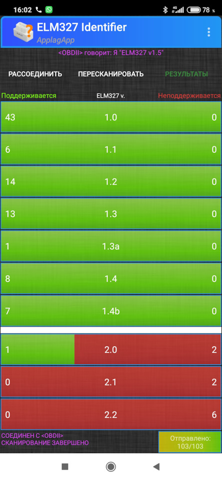

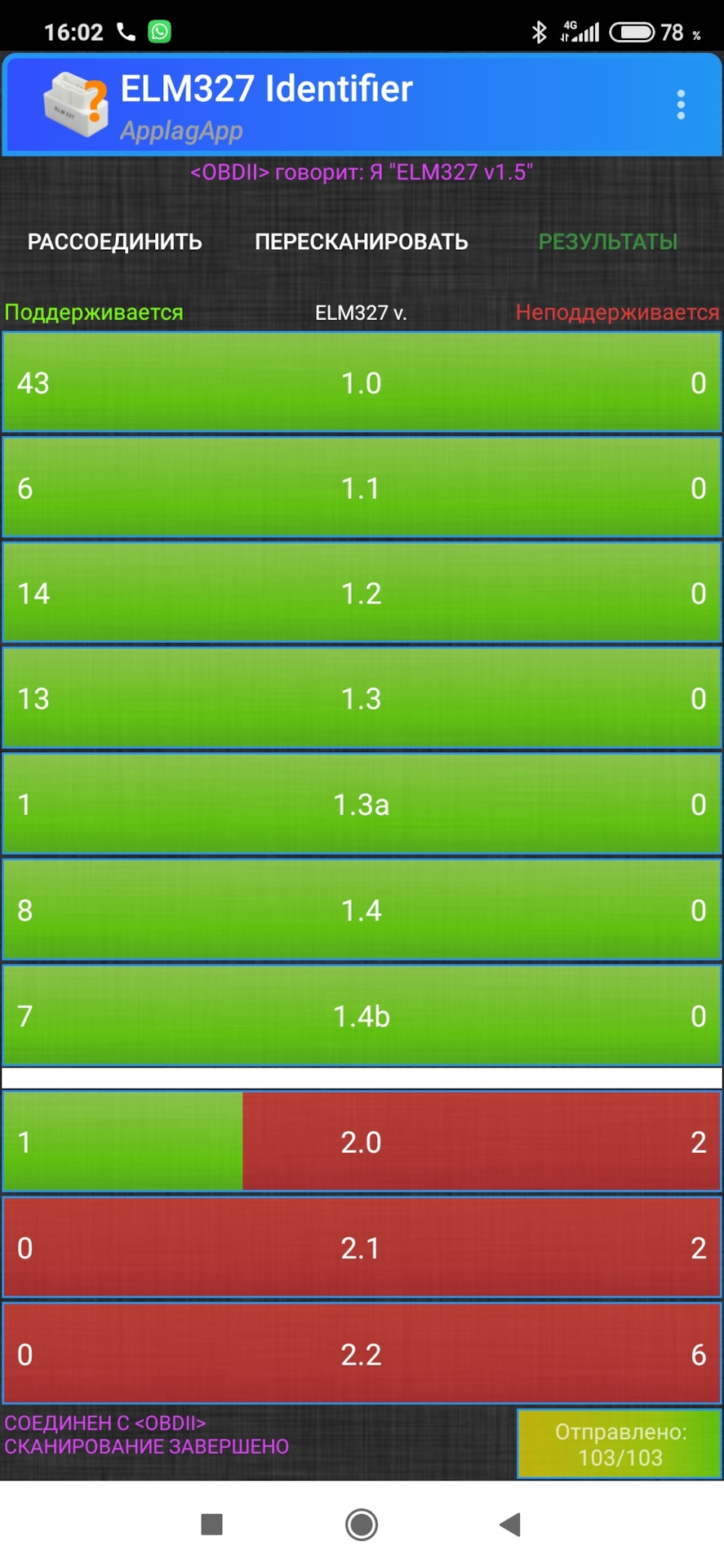

Пробовал как через ELM327 с помощью всех возможных известных программок которых на Play Market-е большое множество, так и с помощью меню авто по инструкции взятой у уважаемого соклубника www.drive2.ru/l/8122637/ и вот. уже просто блуждая по просторам всемирной паутины я наткнулся на интерестную ссылочку на все нам известный 4pda ))))

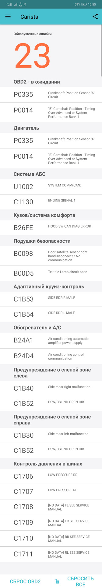

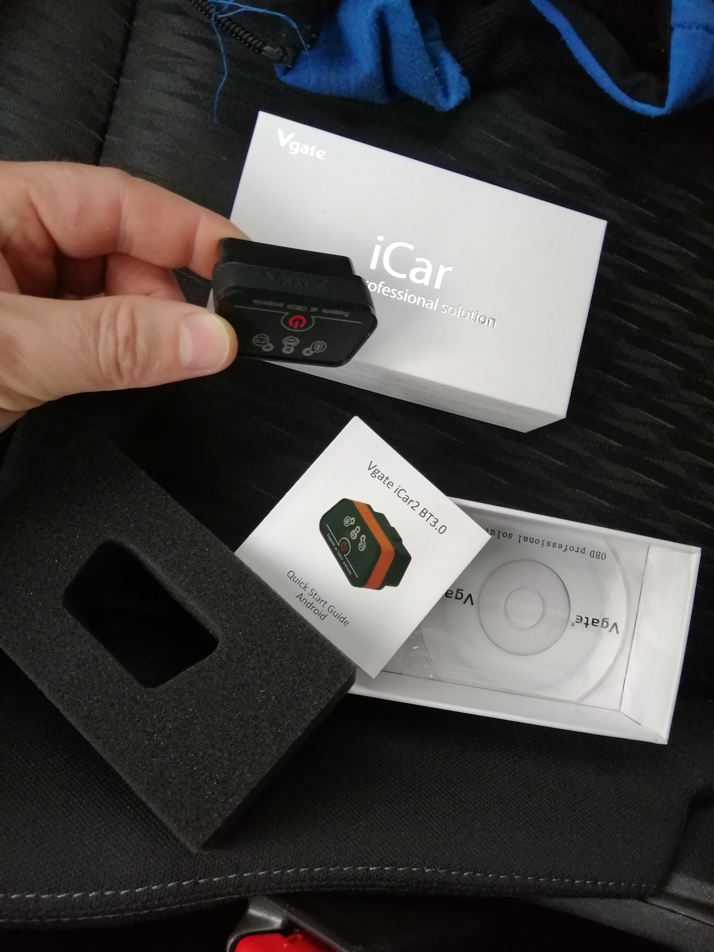

2. Скачал Carista OBD2 3.8.3 (начиная с этой версии нормальная поддержка наших авто — читается много блоков автомобиля — расширенная диагностика для Nissan & Infiniti) тут 4pda.ru/forum/index.php?s…&view=findpost&p=84338892
3. Установил программу Carista OBD2 версии 3.8.3 согласно инструкции тут 4pda.ru/forum/index.php?s…&view=findpost&p=84301036

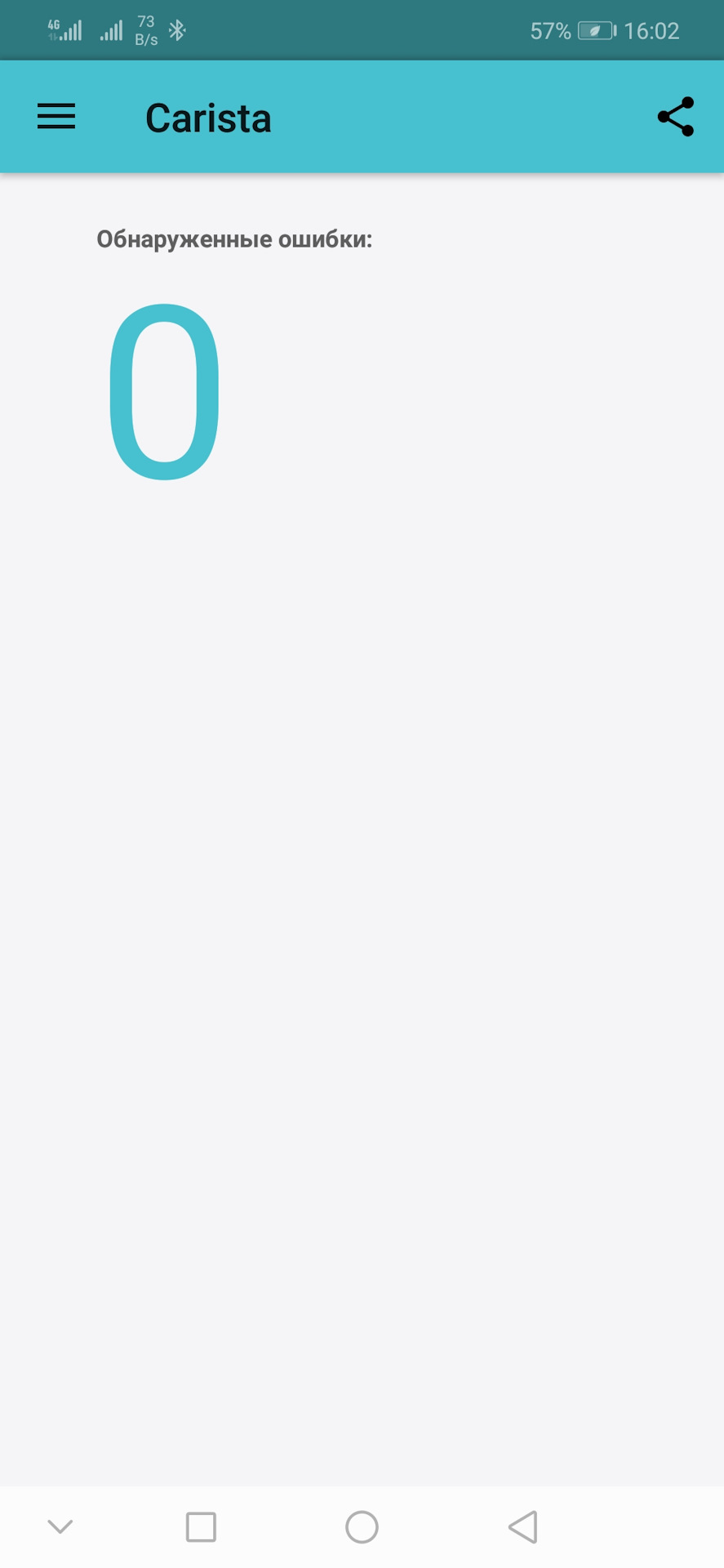

И вот … барабанная дробь… Подключаю все к авто, считываю ошибки Car Scaner-ом — получаю ответ — нет ошибок! Запускаю Carista и… 23! ошибки по разным блокам!

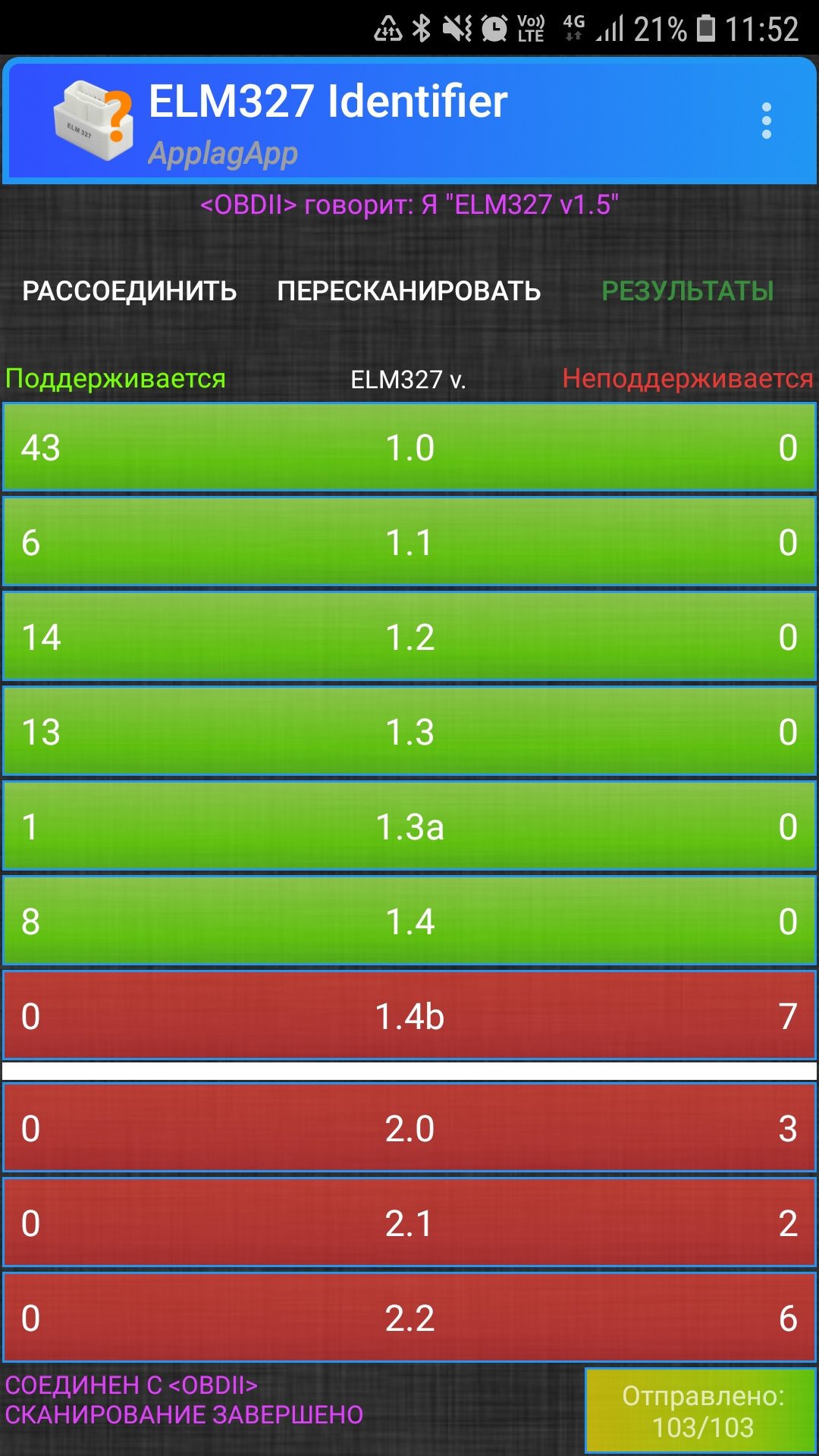

Ну вообщем.выпаял я резистор этот…настроек не появилось. Может в этой версии их и нет.хз. Адаптер тестил — вроде должен нормально работать…так средячок.
У меня больше зеленых линий, но насттроек нет. Мне америкосы написали что это еще не реализовано
Адаптер лучше…я за 400 с копейками брал
За 250 адаптер
Настройки доступны в каристе?
Нет
У меня тоже. 3.8.4 версия.адаптер вроде тот…но есть одно но…сегодня буду выпаивать резистор с него…вроде как дело в нем и он лишний там…крч все дело в адаптере.кривые они с алика через один идут.
