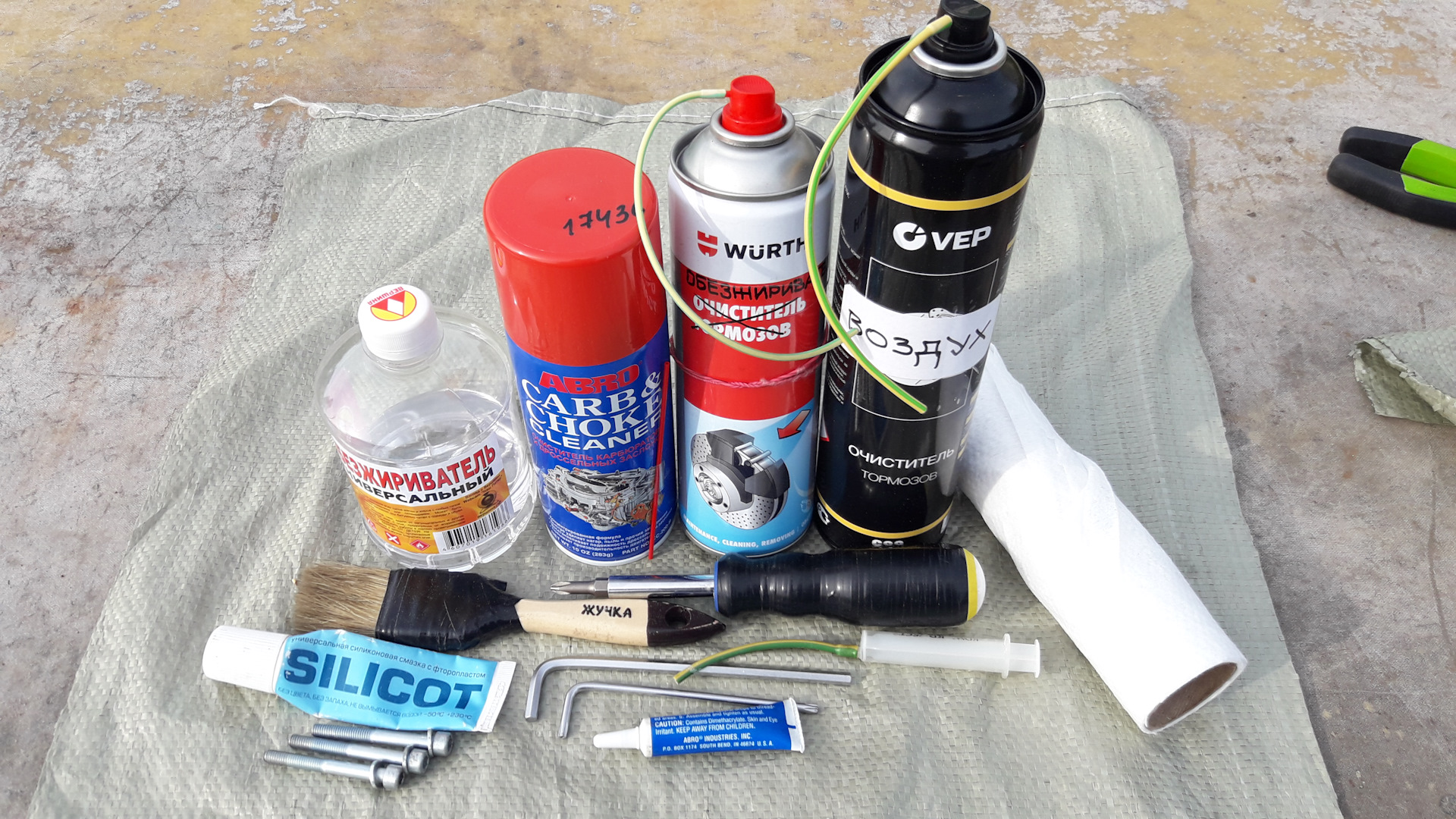

Что понадобилось:
*Ключ "шестигранник" 5мм.
*Ключ "звёздочка" Т-20.
*Кисть флейц.
*Смазка.
*Фиксатор резьбы.

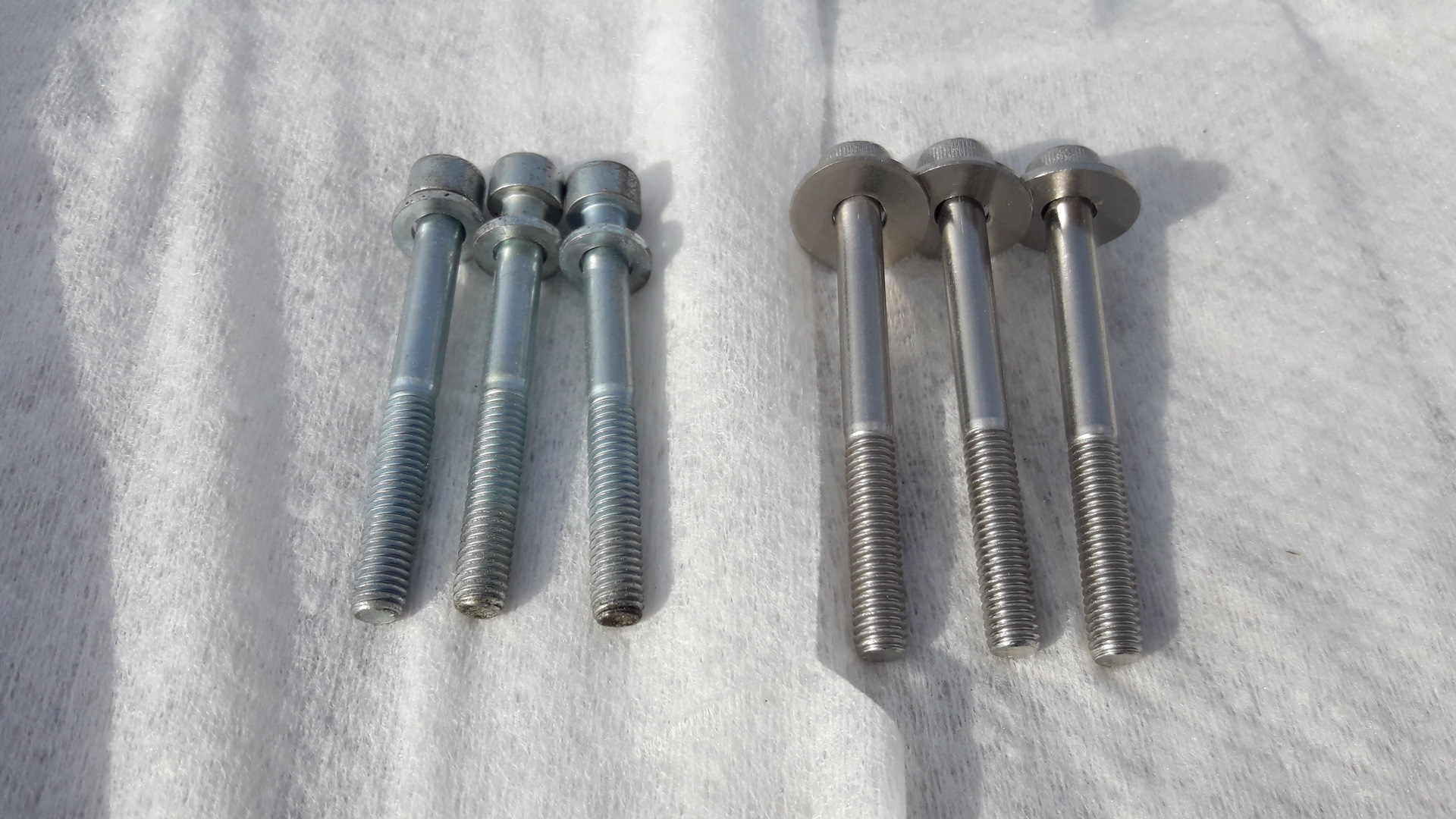

*Новые болты с шайбами, из нержавейки.
*Крестовая и шлицевая отвёртка.
*Дешёвый обезжириватель.
*Спрей для чистки карбюраторов и дросселей.
*Ветошь х/б. безворсовая.
*Одноразовая тряпка в рулоне.
*Перезаряжаемые баллоны и ручной насос к ним.
*Мешок для мусора.

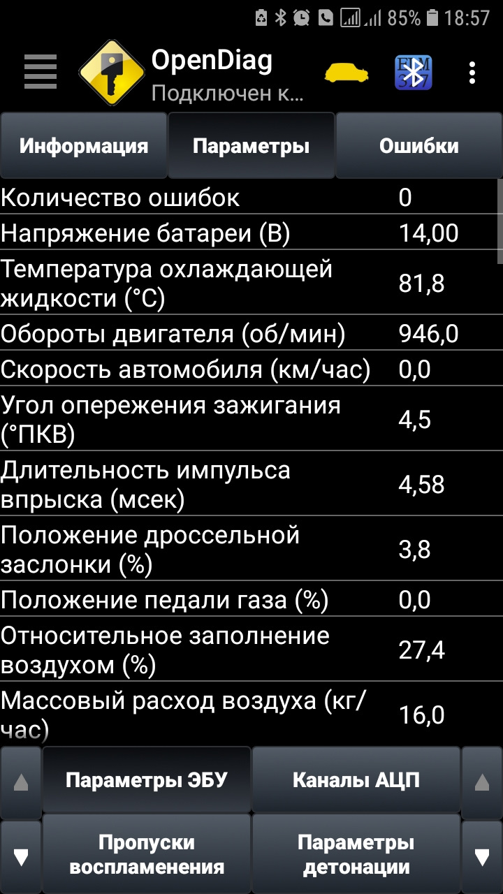

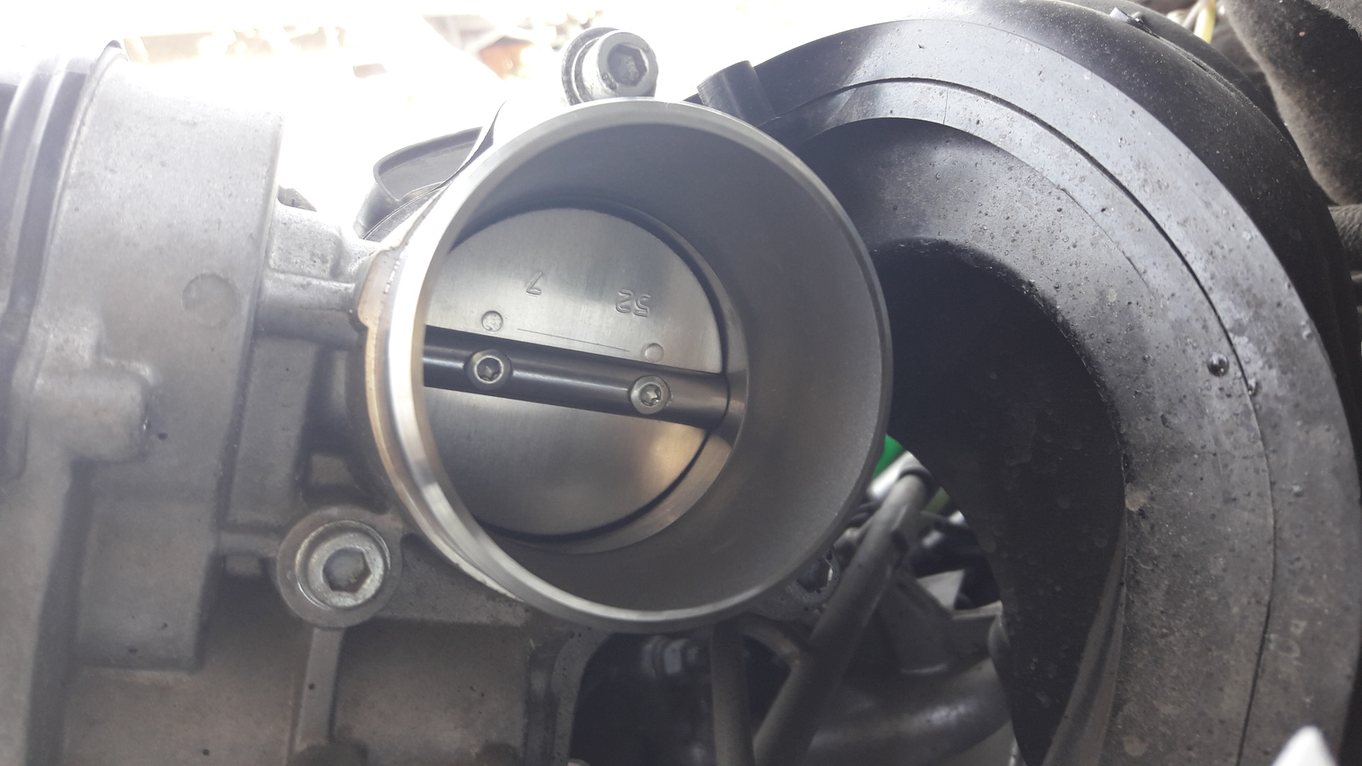

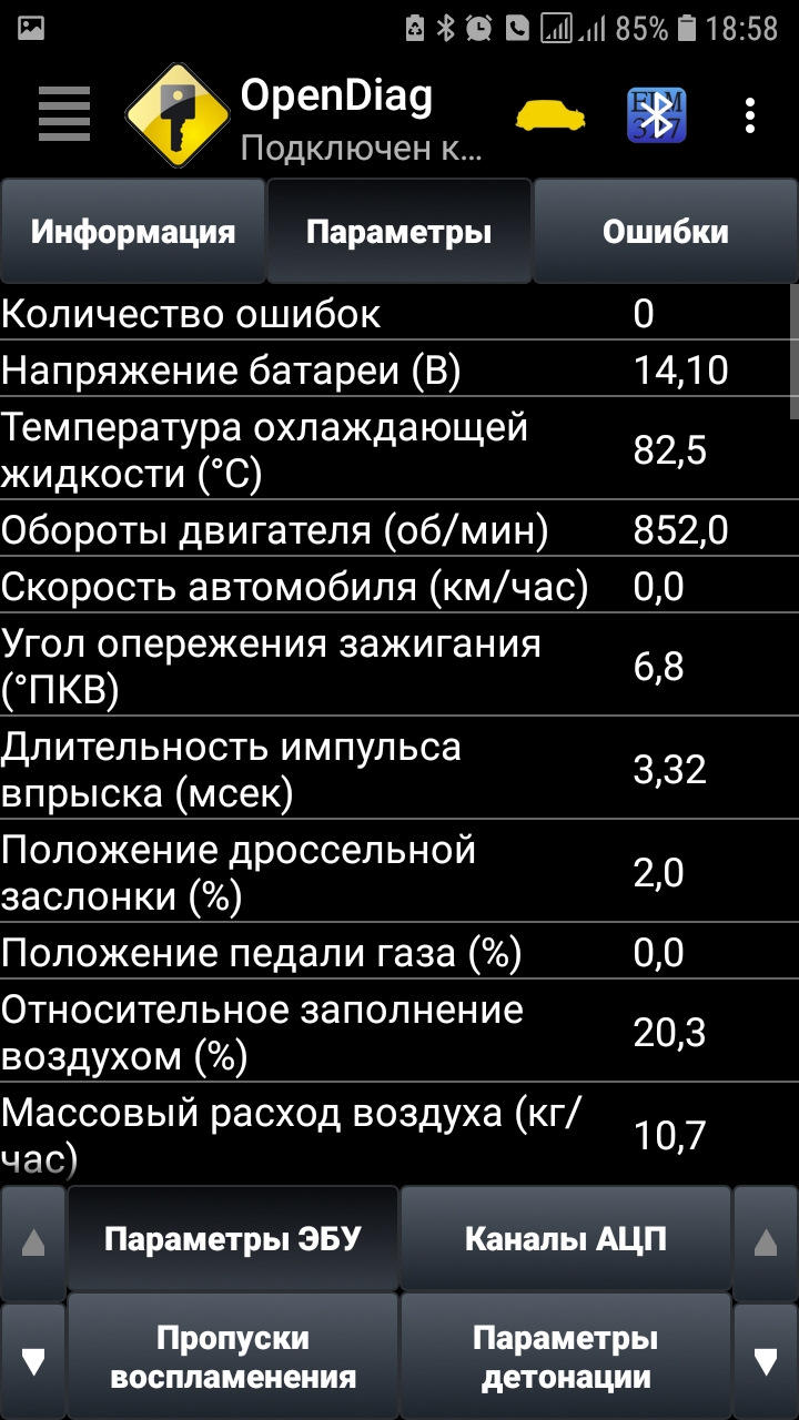

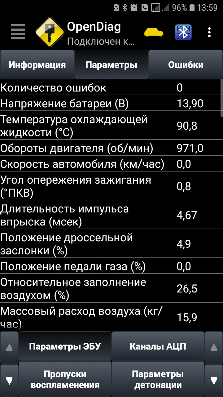

Через программу "Open Diag", делаем скриншоты положения дроссельной заслонки до начала чистки.

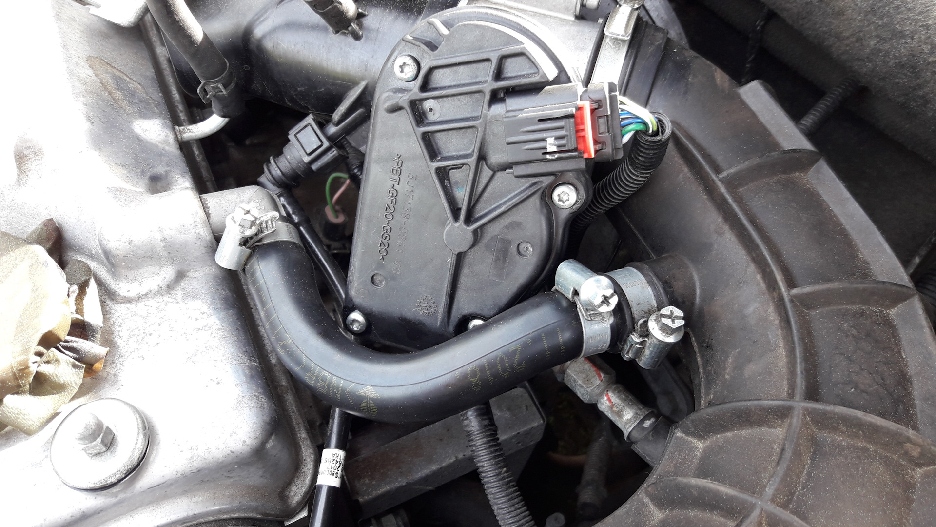

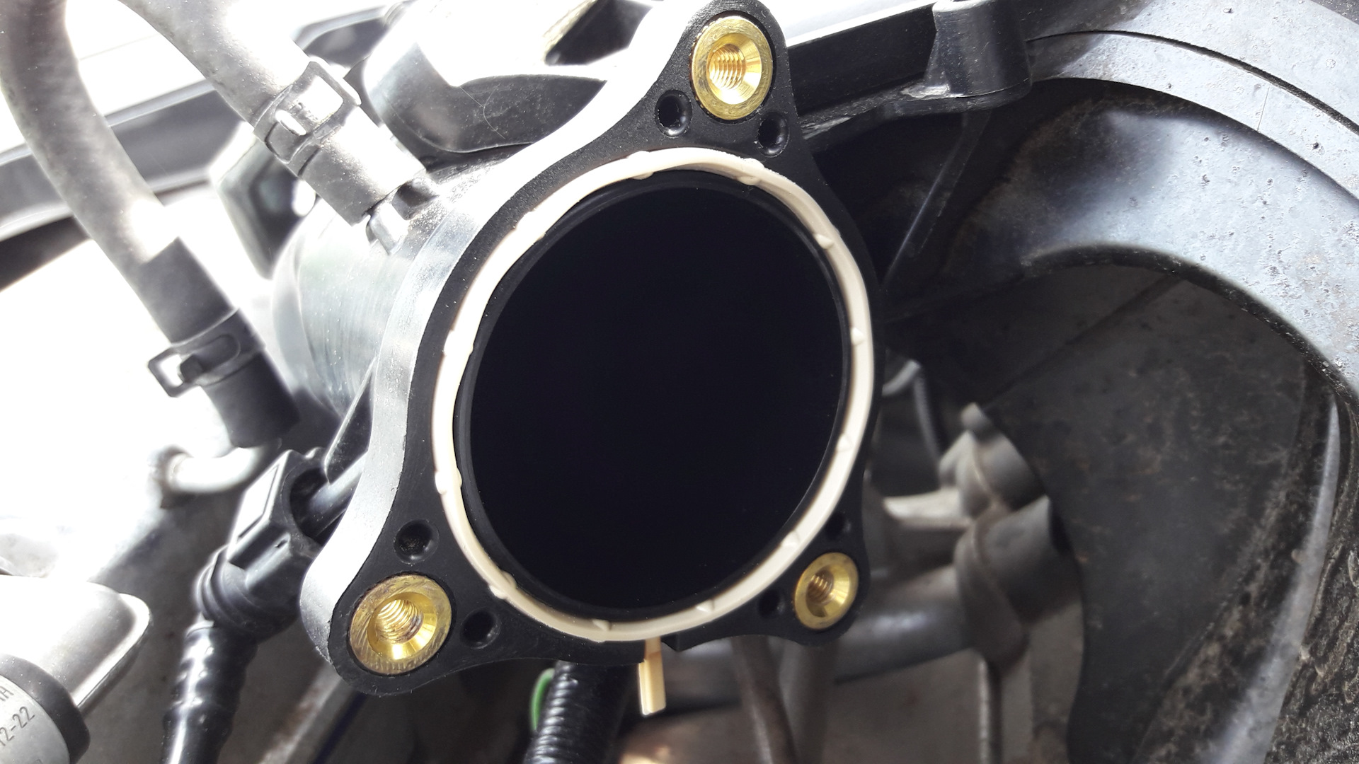

Перед началом работ, в районе дроссельного узла, очищаем все доступные поверхности от грязи и песка…

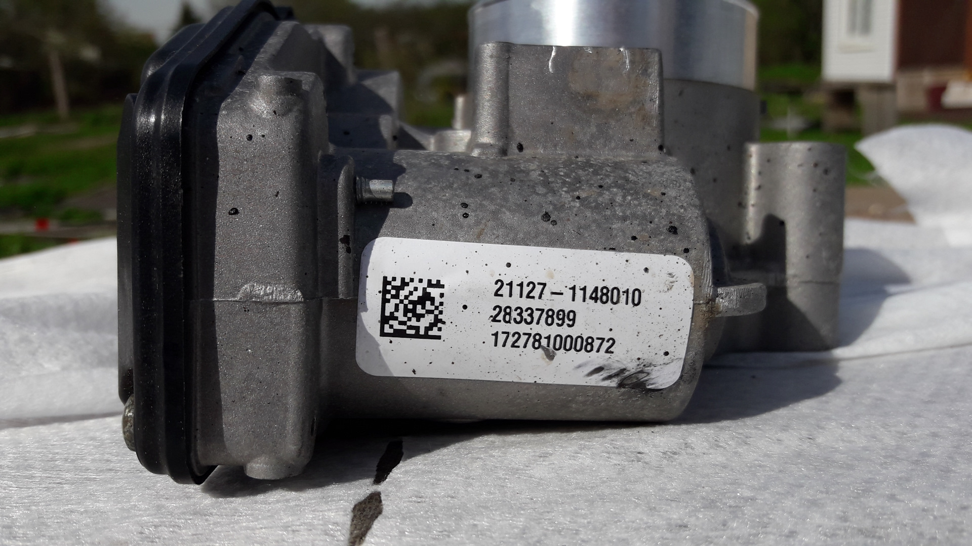

Далее, шестигранником откручиваем три болта и снимаем дроссельный узел.
Сняли. Смотрим.
Убедившись, что всё-таки не зря снят дроссельный узел аккуратно дочищаем его снаружи от грязи и песка.
Приступаем к чистке самой заслонки. Используем соответствующий спрей и х/б ветошь. Чудес не будет и само ничего не очистится за короткое время.
Поворачиваем заслонку пальцем в нужную сторону или за шестерню, если крышка снята. Тщательно всё оттираем и промываем.
Что же изменилось после чистки и смазки дроссельного узла?! Явных изменений, не ощутил. И "Open Diag", это показывает. Разница в положениях заслонки "до и после", не так велика, но она есть.
Если сравнивать на уровне "помыл машину" или "протёр фары", то возможно, стал более плавным отклик дросселя, после нажатия педали газа.

Скриншоты из программы "Open Diag", "До и после", имеют небольшие расхождения, если смотреть на холостые. Так как, кондиционер ещё полностью не отключился. Результат после чистки — отображён верно.

Приветствую.Подскажите.У меня на холостых без кондера через ELM показывает длительность импульса впрыска 2.4, и значение показано красным цветом.Это что может значить?

А размер резьбы на болтах M6?
У меня сейчас 5.1% показывает положение дроссельной заслонки, думаю надо почистить

у меня 64000 пробега, не разу не чистил… но положение заслонки по бка 5,2.
У меня по бк 4 показывает на прогретую

я бы не стал заморачиваться фиксатором резьбы, он там не нужен, только потом мучаться с откручиванием.
Фиксатор под шляпку и шайбы, в малых количествах, на чистую поверхность, добавляю давно. Сперва пробывал при чистке и профилактике эл. инструмента (перфораторы, отрезные машинки и тд.) и с откручиванием, никогда проблем не было. Согласен, что на резьбе, в данном случае, он не нужен.
