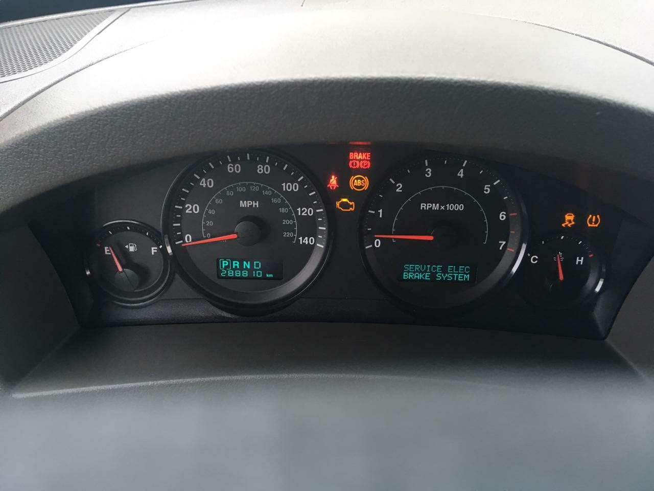

Проблемка у меня приключилась с ласточкой и я в растерянности — что делать? Выглядит это так: едешь едешь а потом бац и на приборке загорается гирлянда из лампочек и акпп переходит в аварийный режим и спидометр перестает работать . Причем выкл/ вкл иногда помогает (можно проехать минут 20 а потом опять гирлянда), иногда нет . А если ночку простоит то как ни в чем не бывало можно съездить на работу без каких либо ошибок и глюков, но вечером на обратном пути все равно эта гирлянда всплывает. Ни каких предпосылов не было и рем работ по электрике не было.
Свисток с алишки выдал ошибки — u0121 u1120 .
Лаунч в сервисе ( думал скажут более развернуто) выдал — u0121 u1120 .
Съездил к оффициалам, на диллерском сканере получил чуть более развернутую инфу но всё равно только u0121 u1120 просто из разных блоков ну и плюс по датчикам давления в шинах, больше активных нет а сохраненные ни на что не намекают.
Расшифровку я знаю а вот что делать не знаю(. Но на просторах инета я нашел много точь в точь похожих случаев, и там велись жаркие дебаты по поводу причин но как только чел решил проблему так сразу пропал ска. И видно что проблема повторяющаяся, многие мучались но как решили не знаю.
Все разъёмы в подкапотном и подножном пространстве я проверил — ок . Оплётка везде вроде штатная, не повреждена. Предохранители вроде тоже. Да и если бы что то сгорело то ошибки бы были всегда, а тут можно пол дня проездить и только потом выскочат…
Оффициалы говорят что это либо блок АБС, либо гдето кз или не контакт или проводка переломилась, либо разъём. С заменой блока всё понятно поменять всегда успеем, но очень может быть что дело не в блоке а бабок выкинуть на покупку и адаптацию придется много. А как проводку проверять я не обладаю знаниями автоэлектрика, а как выяснилось быть просто автоэлектриком тут по ходу быть мало, тут нужен чел чтоб шарил именно в этих и им подобных авто — а где в екб такого найти?! Именно чтоб знал что и как делать а не говорил что знает а на деле нет.
Не знал что по электрике тут всё так запутанно, хотя меня кто-то из вас предупреждал))
Ребята! Кто знает как быть? что делать ? Может у кого так же было — подскажите. Или может есть профи кто подскажет? В общем если есть инфа пожалуйста поделитесь .

На панели горит сервис брейк эл.систем.
Это дачик абс…
сервис брейк эл.систем. горит всегда когда выпадают ошибки по абс, если я правильно понимаю . Она просто указывает на неисправность абс, ну а ошибки типа должны уже показать что именно вышло из строя, и они не говорят о датчиках абс. Или я ошибаюсь? просто те у кого датчик абс накрылся, показывают другую ошибку, именно по датчику.

Герлянда мигает или постоянно горит?
если загорелась то постоянно горит пока не заглушишь . При повторном запуске может исчезнуть но чаще всего сразу опять появляется. Но на следующий день при запуске её точно нет и полчаса езды не появляется но потом точно выскакивает. Такое ощущение что что-то нагревается и перестает работать.

U0121-LOST COMMUNICATION WITH ABS MODULE
U1120-LOST WHEEL DISTANCE MESSAGE
U0121 — главная, искать начинать с неё.

По ошибке U0121 есть диагностическая карта, т.е. перечень проверок, которые нужно выполнить, чтобы найти причину, после чего её устранить. Т.е. проверка проводки, питания, кан-шины, и, если всё исправно, в финале приговор блока… Там прям по пунктам написано, где и что проверять.

а кстати, когда гирлянды нет абс срабатывает? есп включается и выключается?
когда гирлянды нет всё работает в штатном режиме, проверял — тоже интересовала такая мысль по чему-то.
потому, что если все штатно работает, то и блок живой. значит 100% дело в проводке или контактах.
