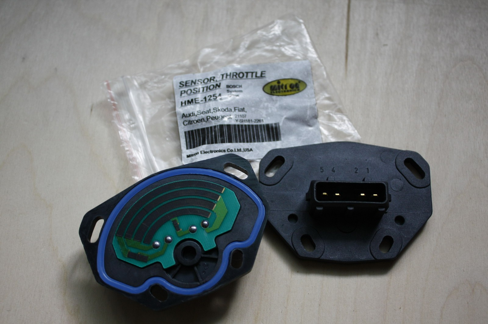

Планировал заменить ДПДЗ, но все как-то откладывал. Изначально хотел заменить на такой же. Вернее на дубликат. Даже выбрал уже.
Но что-то меня останавливало.
Менять датчик все равно когда-нибудь придется! И в один прекрасный день. Изучал цены на этот датчик и случайно наткнулся на сайт Pilot Engineering! Сразу очень заинтересовало. Изучил весь сайт. Но смущало только то что нет практически никаких контактов кроме эл.почты! Ну и вообще как он будет работать. В отзывах нашел отчет по установке на машину с моего города еще и на drive2.ru. Установка Бесконтактного ДПДЗ PILOT

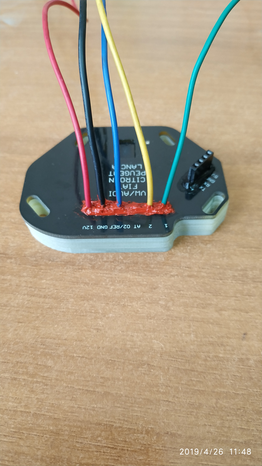

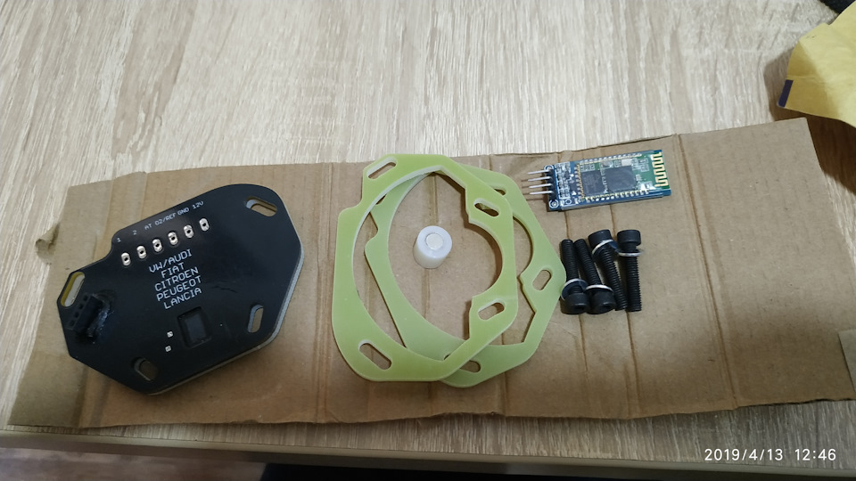

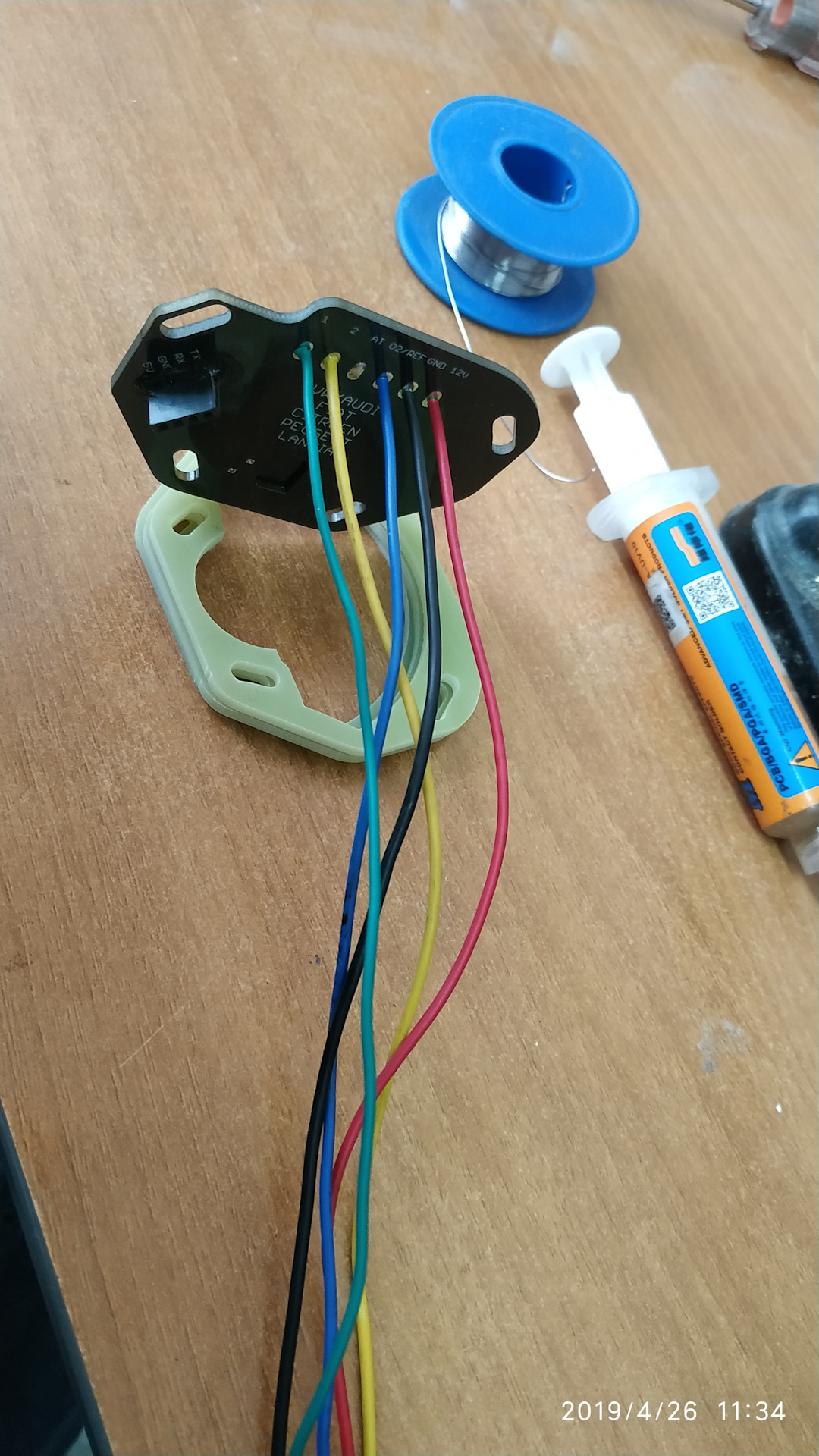

Заказал датчик без разъемов, с Bluetooth модулем, втулка с магнитом на ось 5мм дв. 1.8, без покрытия. Разъем у меня такой был в наличии, датчик лаком был покрыт. Кроме места пайки проводов.
На сайте подробно описан процесс установки, есть даже видео.

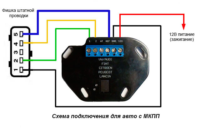

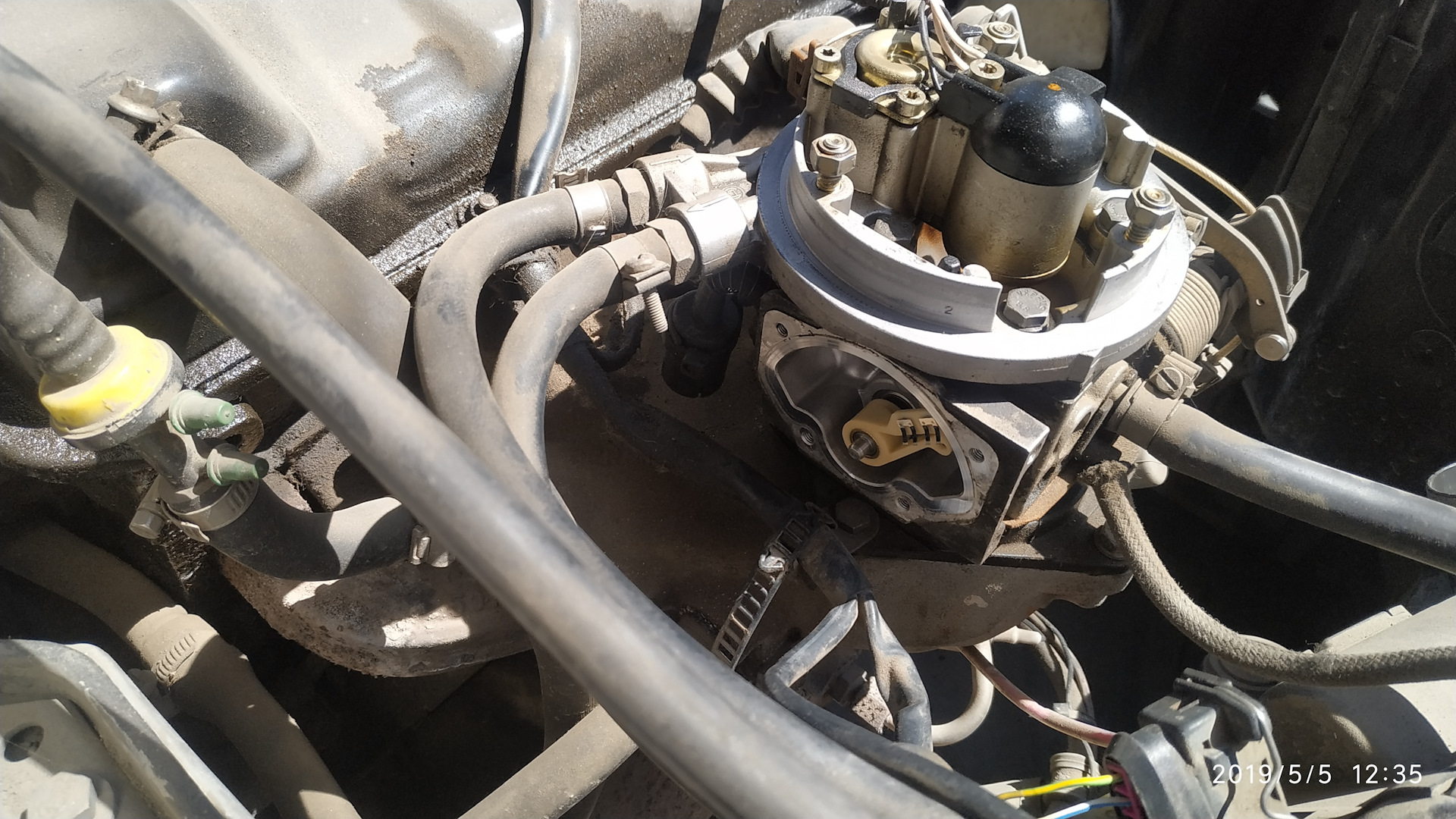

Первым делом нашел на катушке +12В. Питание датчика 12В должно появляться при включении зажигания, а при выключении пропадать. Нашел контакт опорного напряжения 5В.

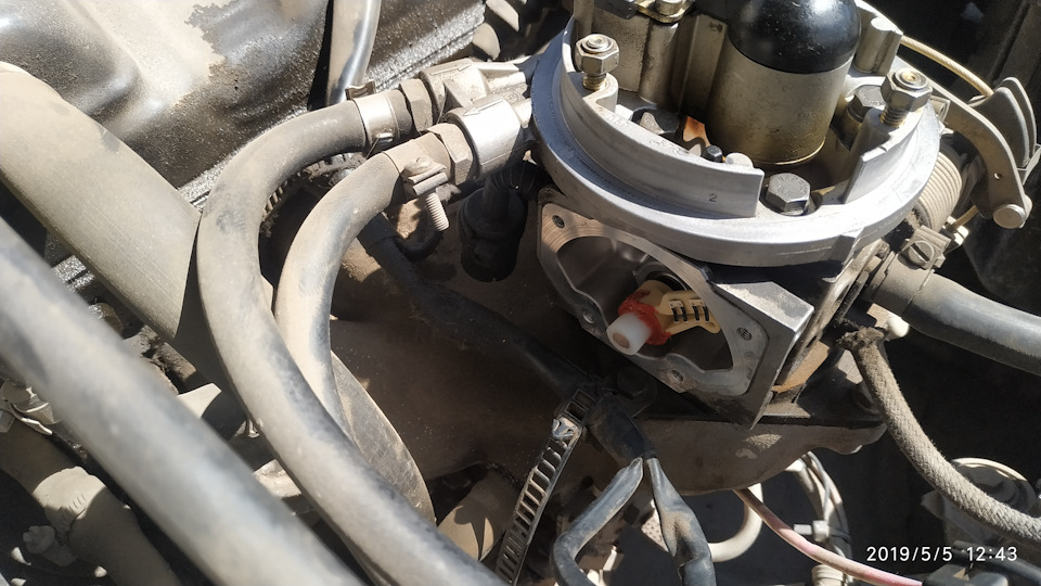

Утопил шток РХХ. Важно! перед началом установки нужно сбросить
адаптации смеси полученные на старом датчике. Чего я изначально не сделал. И у меня не получалось произвести калибровку! Отключаем аккумулятор и держим педаль тормоза 30сек.
Полностью инструкцию переписывать не буду, только важные моменты.
Втулка с магнитом надевается достаточно плотно. Поэтому первый раз надел ее, не стал снимать и промазал сверху герметиком. Посчитал что этого хватит. После неудачной калибровки, обнаружил что втулка свободно стала крутиться на валу и размякший от температуры герметик ее вообще не держит! Второй раз отчистил от герметика и посадил втулку на супер пупер клей! Все, втулка держится. Герметик не стал мазать.
Калибровку первый раз делал без Bluetooth. Идеальных показаний добиться не совсем получилось.
Второй раз уже нормально заклеив втулку, сбросив показания старого датчика. Калибровал с помощью модуля Bluetooth. Понравилось :)
