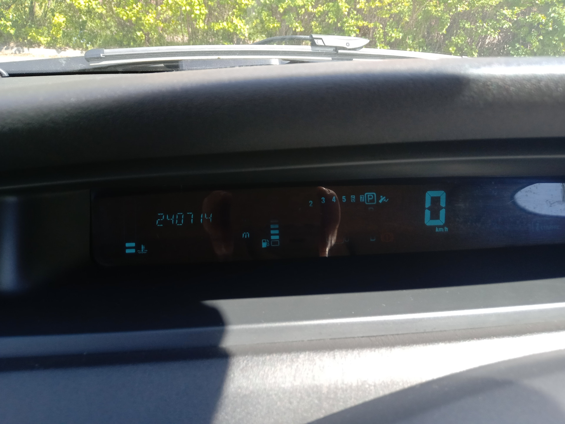

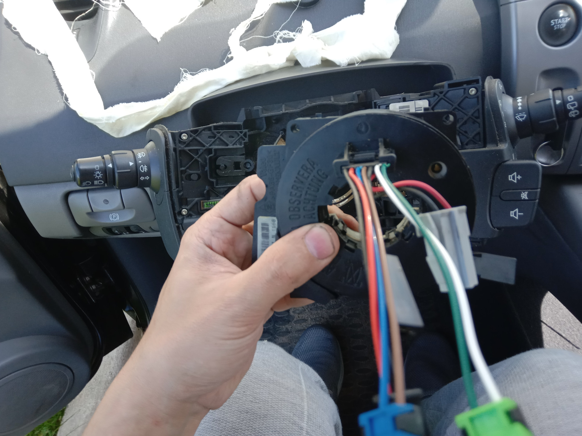

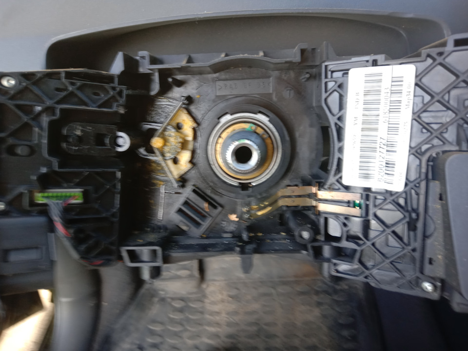

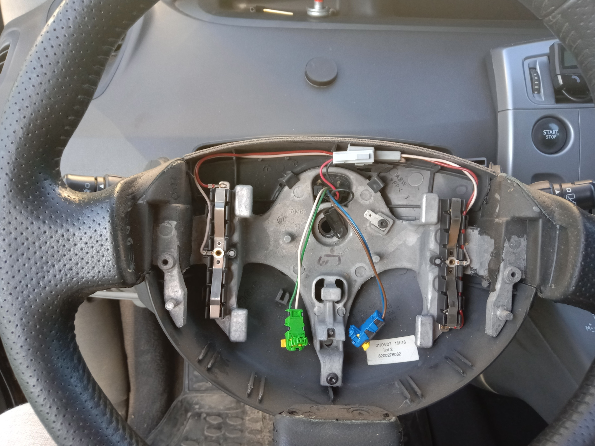

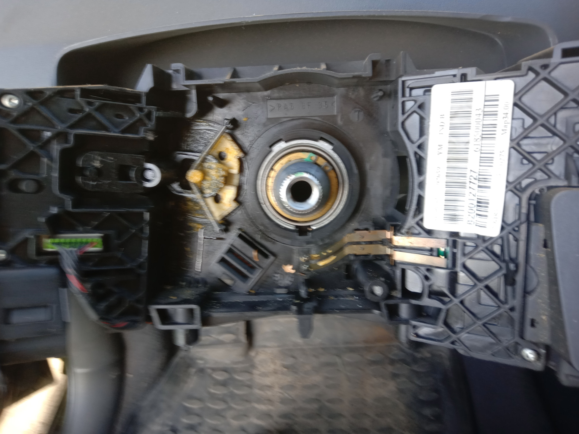

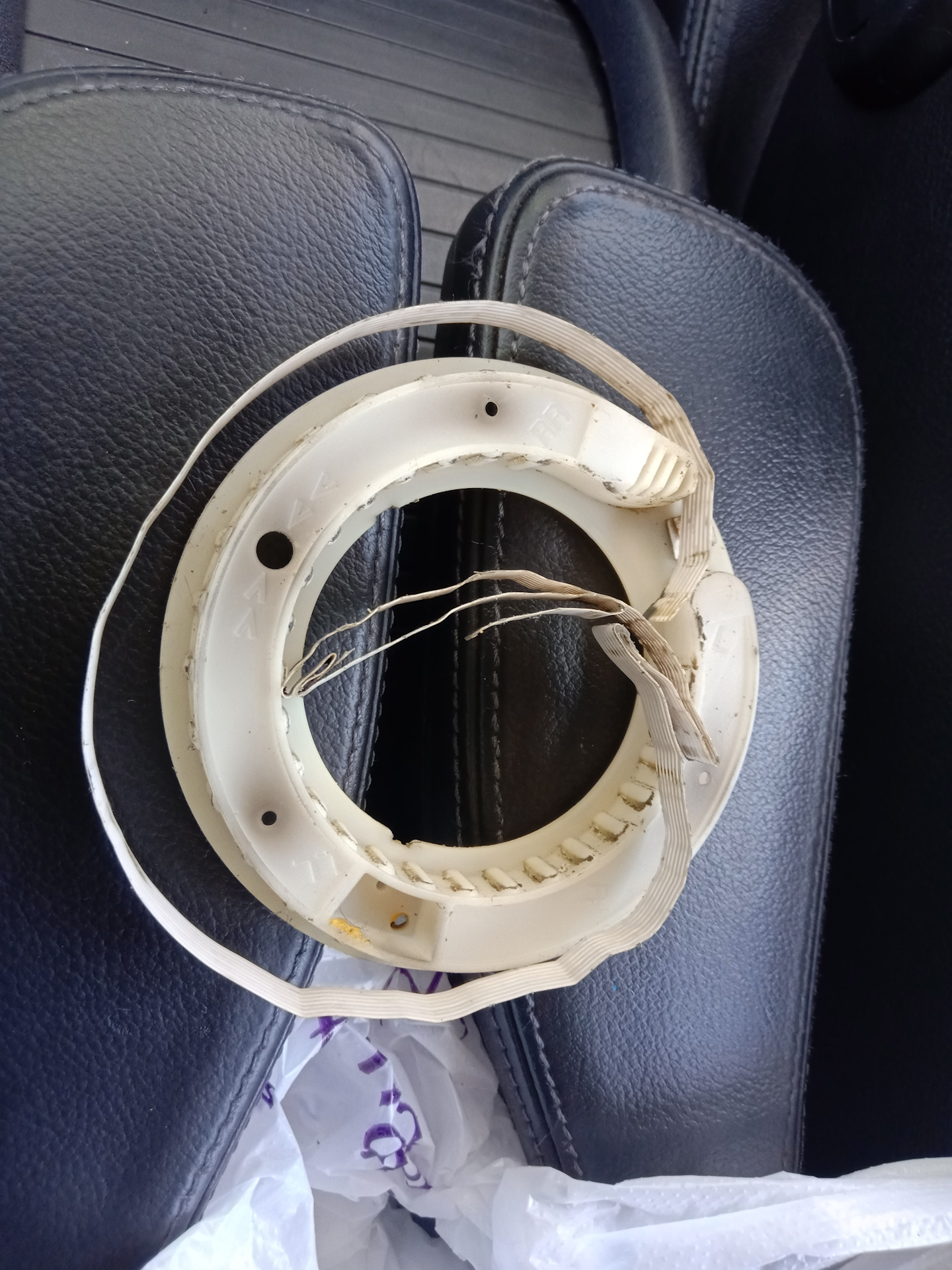

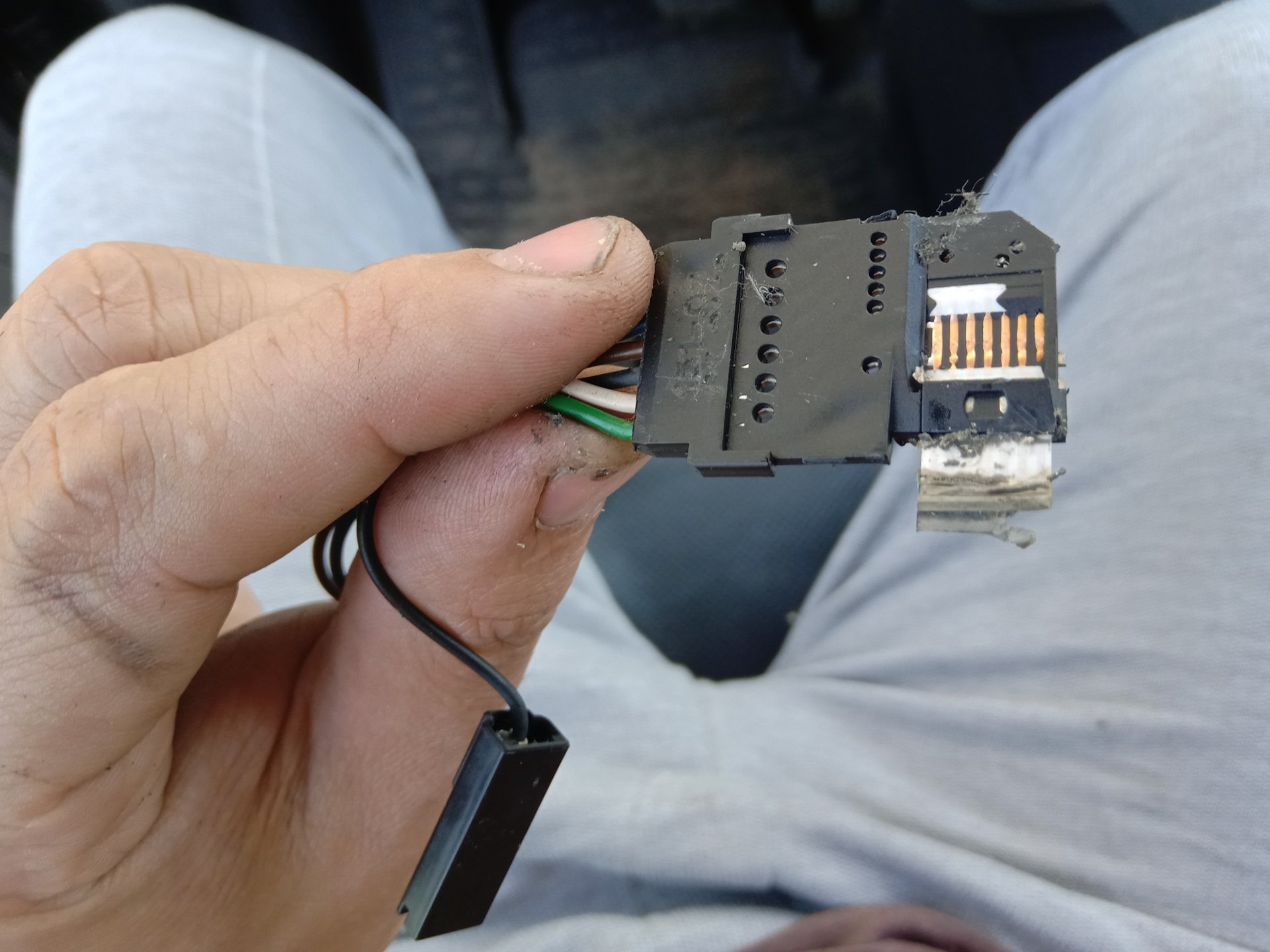

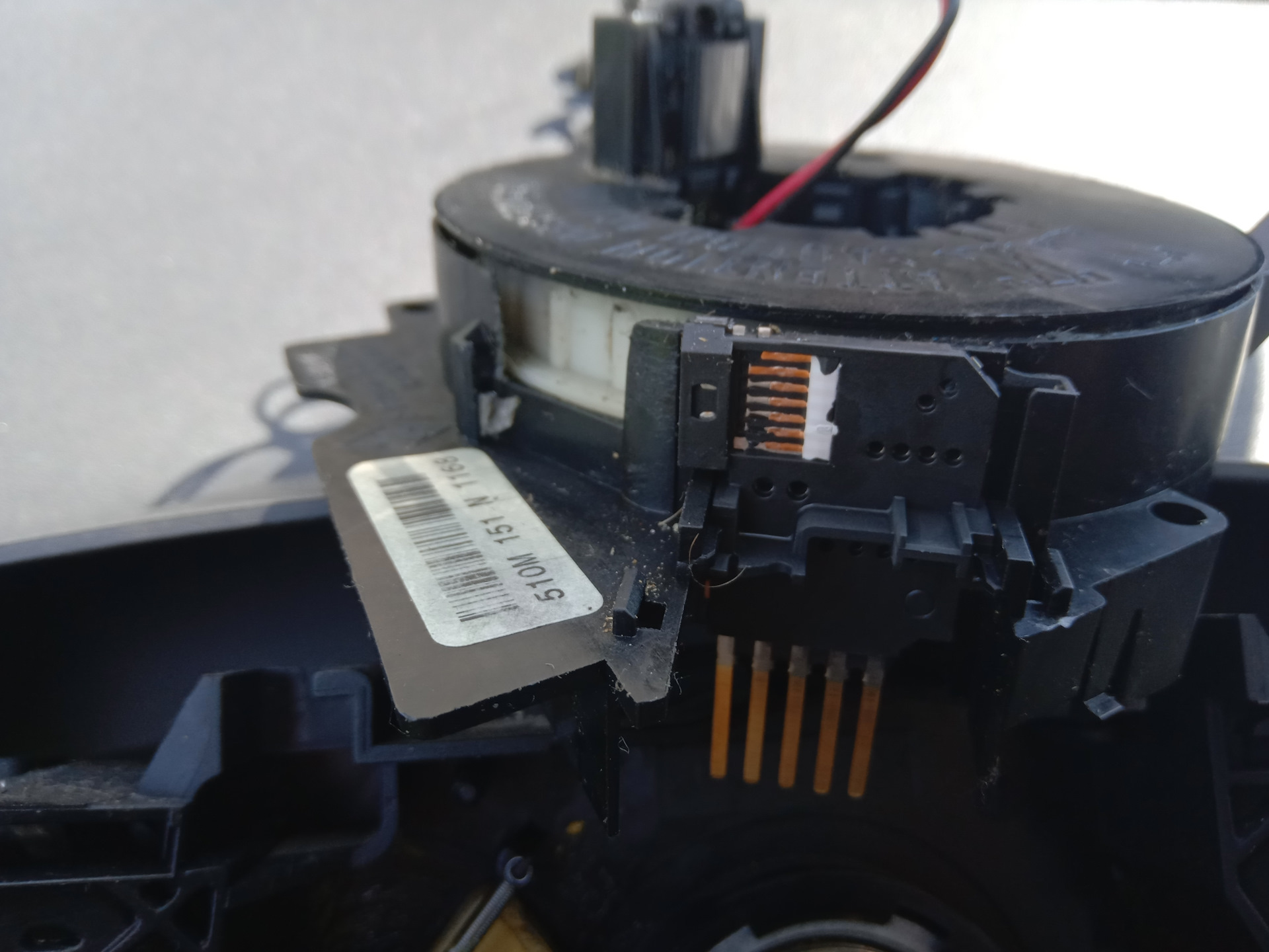

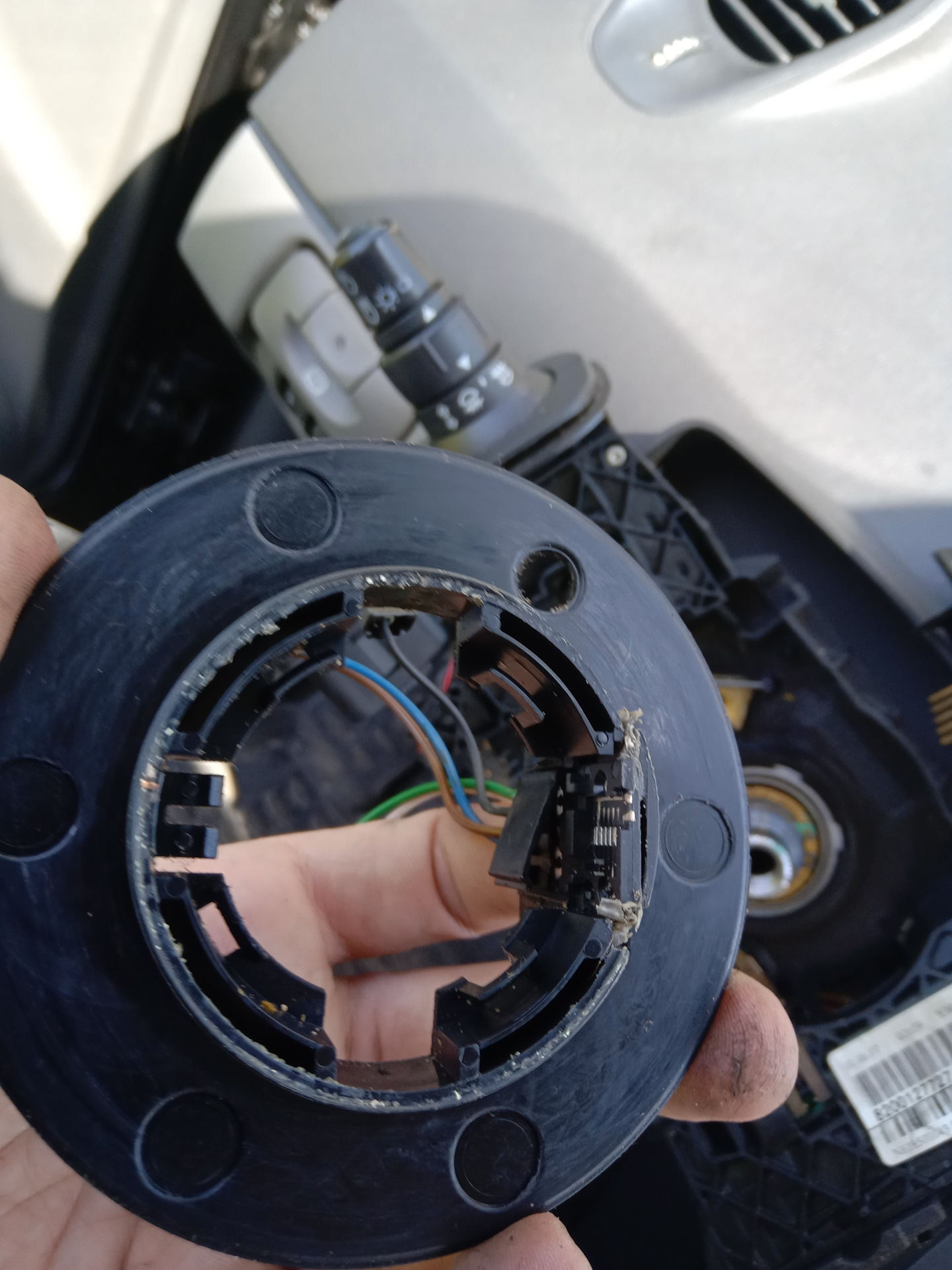

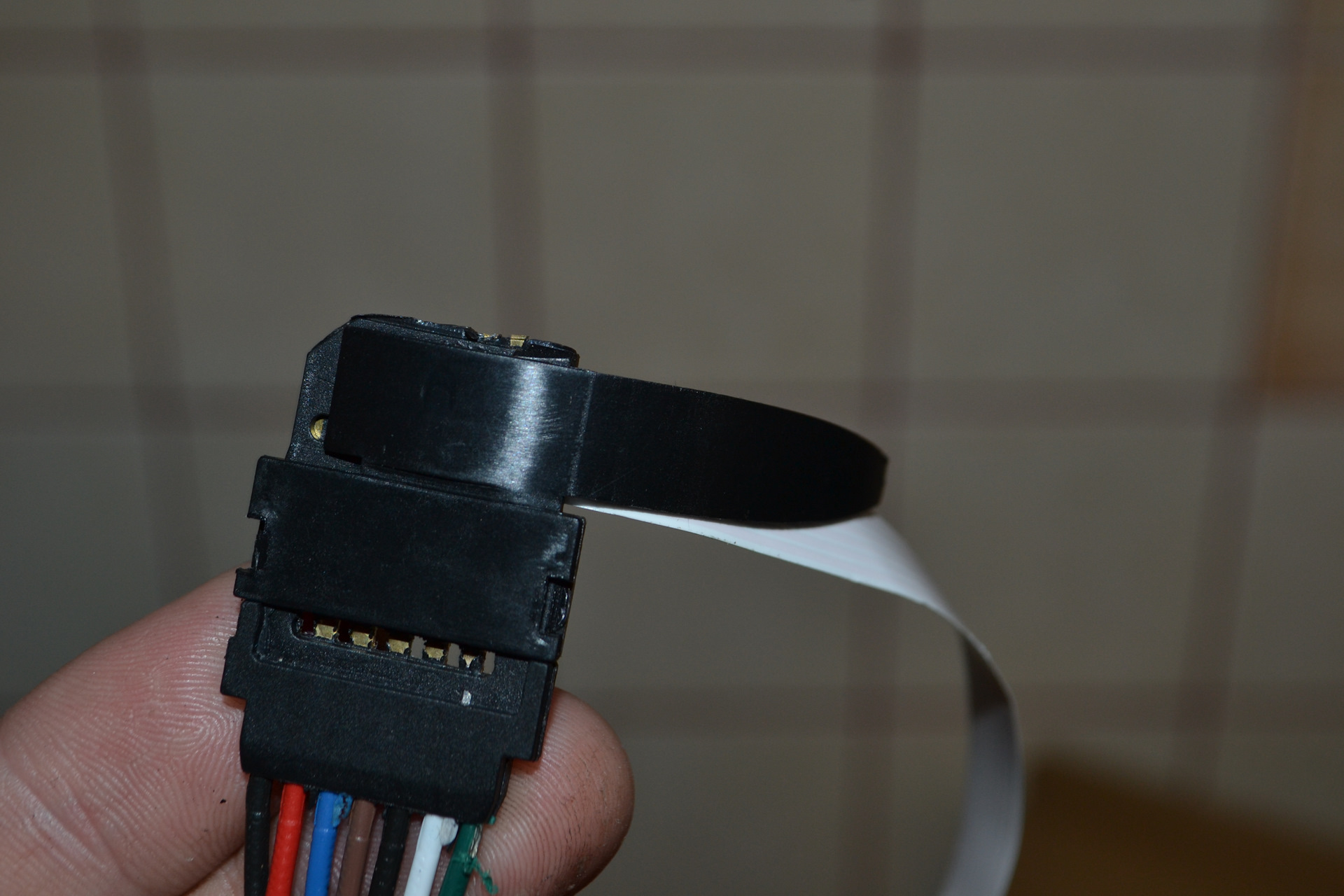

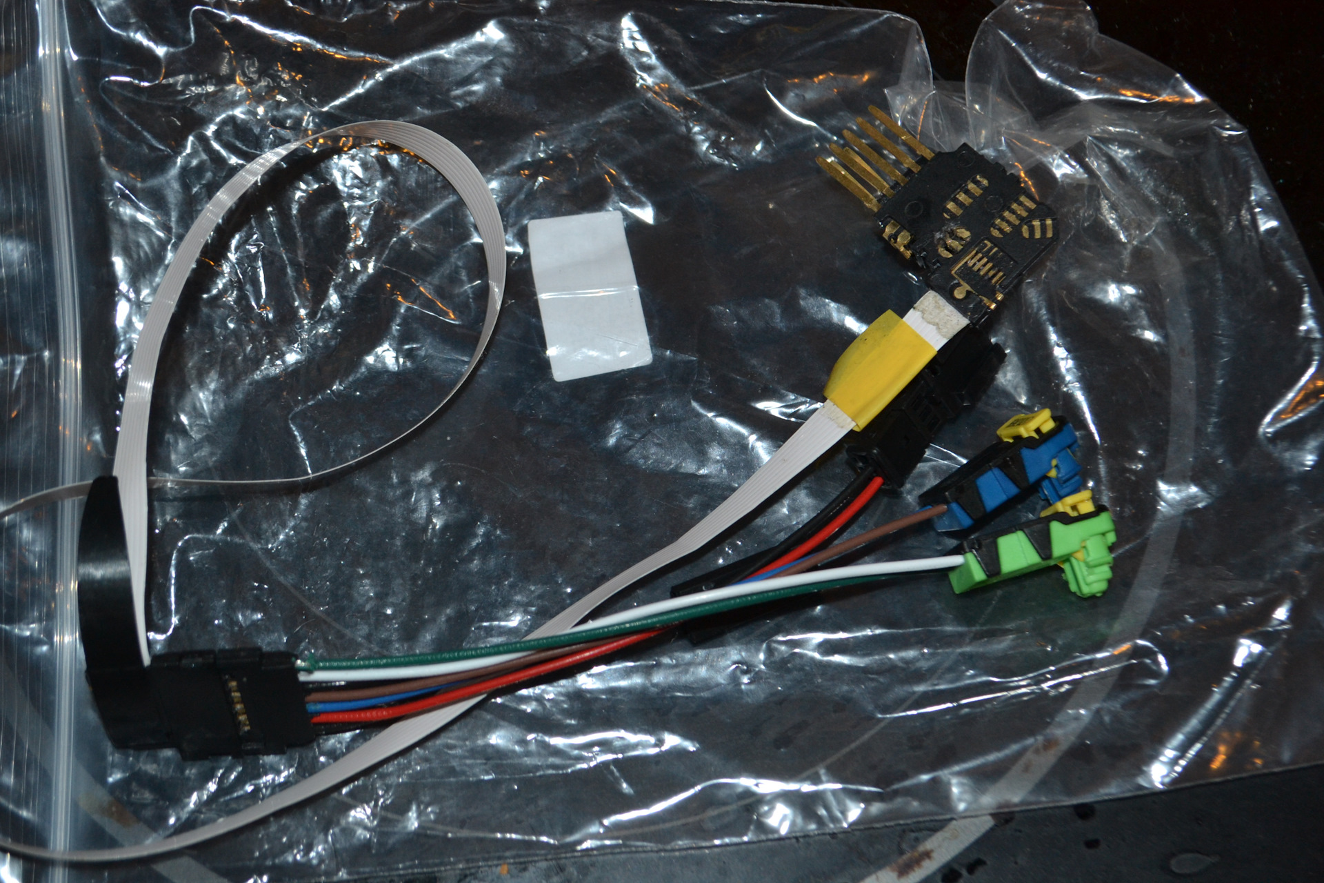

Всем привет. Сегодня со второго раза с помощью видеоруководства уважаемого Леха КАСарь на youtube поменял подрулевой шлейф на своем РС2.По совету разных владельцев руль оставил разблокированным.Для этого вставив карту удерживаем кнопку старт до характерного звука разблокировки руля.Затем отключаем минусовую клемму АКБ и далее как в видеоруководстве.Биту Torx T50 для откручивания руля пришлось заказывать отдельно на exist.( 116 рубликов вроде.)Ни в одном из моих трех наборов такой не нашлось.При разборке выяснилось что шлейф оторвался с двух сторон и сложился в нечто вроде гармошки местами.Язычок был сломан, а положение кассеты в среднем положении руля соответствовало рулю выкрученному влево до упора.Шлейф я купил на Али еще в декабре у продавца с забавным названием There comes a Car!3278 Store ru.aliexpress.com/item/32…042311.0.0.274233ednCYGDE
Шлейф имеет на один разъем больше чем мой но это не беда.Скорее всего он идет к кнопке круиз контроля, которой у на руле нет. Главный минус этого продавца -то, что он упаковывает посылки в обычный пакет.Естественно .из-за этого некоторым он приходит с заломом.

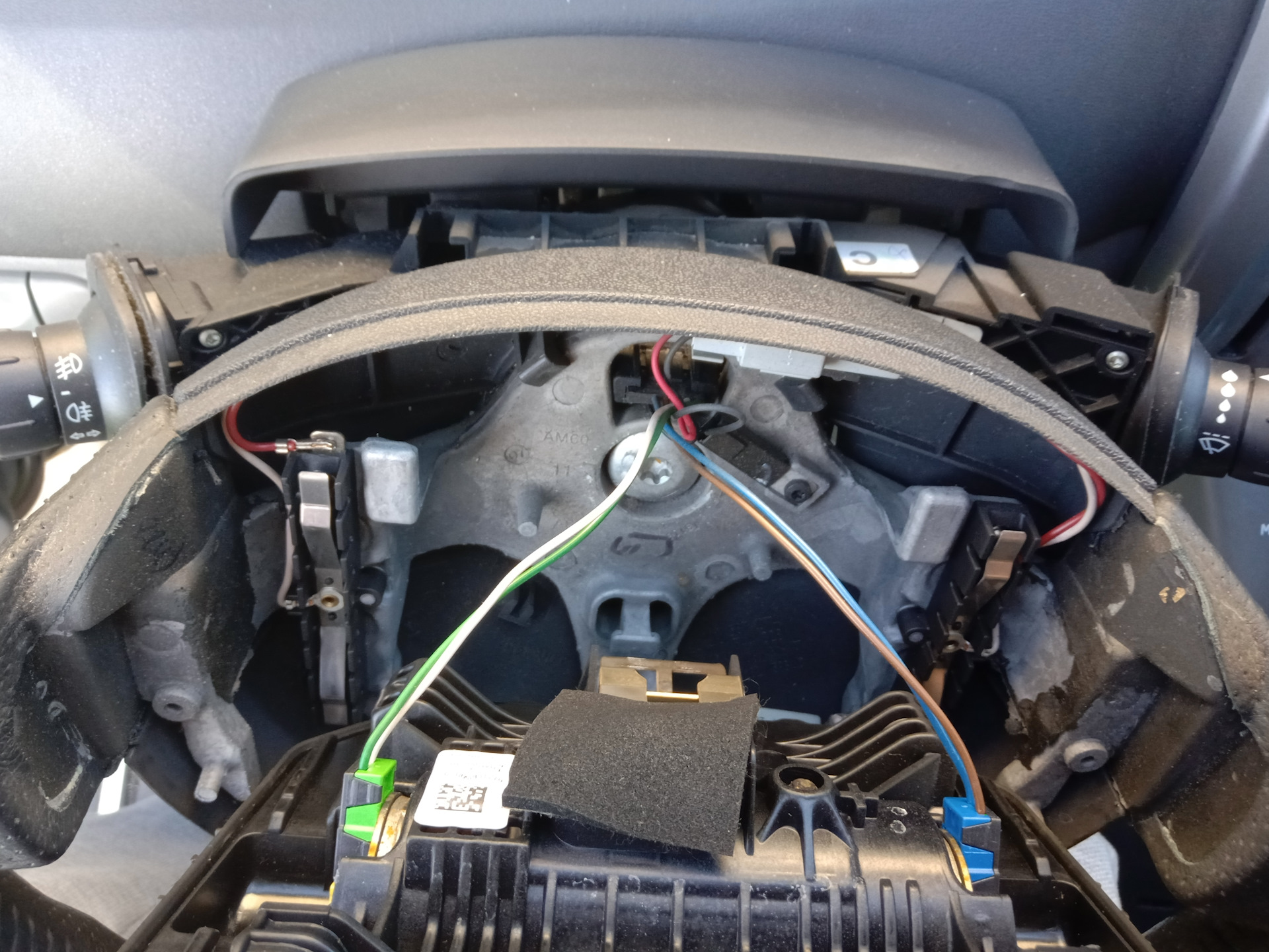

Собрав все в обратном порядке и включив зажигание я понял, что мои старания были не напрасными 😊
Значок подушки, надпись service и надпись на экране компьютера CHECK AIRBAG пропали

Доброе времени суток ! Возник вопрос ! А длинна шлейфа какая ? 700 мм ?
длина родного шлейфа что-то в районе 53 см .Точнее сказать сложно
А на алике длинна стоит 700 ! Если быть точнее 535 мм.
скорее всего неверная информация. Он у меня идеально упаковался. Такую разницу в длине я бы заметил
А с лишним разьемом что сделали, чтобы не мешал, обрезали?
Он не мешается.Может пригодится потом… Можно и обрезать при желании.
Кинь для народа ссылку на продавца шлейфа с язычком.
ru.aliexpress.com/item/32…042311.0.0.274233ednCYGDE На фото язычок так и не появился, но мне прислали с ним.
без кольца прокладки и язычка -старания напрасны
скоро и этот рванет
Язычок есть -новый шлейф уже с ним, а кольцо я сделал но ставить не стал.Не такой уж там и люфт.
Гуд. Но кольцо бы было не лишним. Вообще его всем надо ставить еще до обрыва.

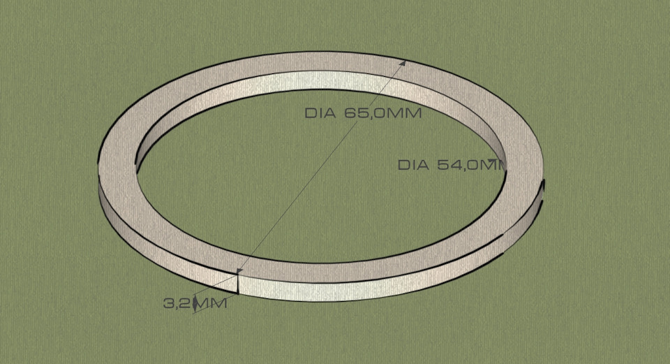

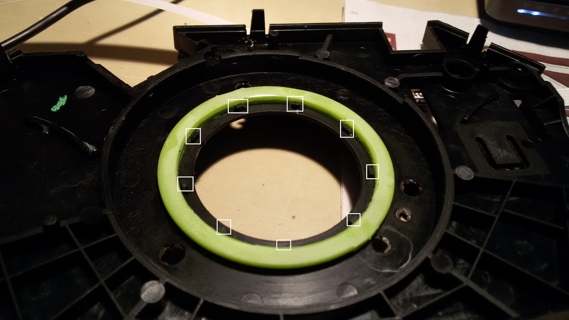

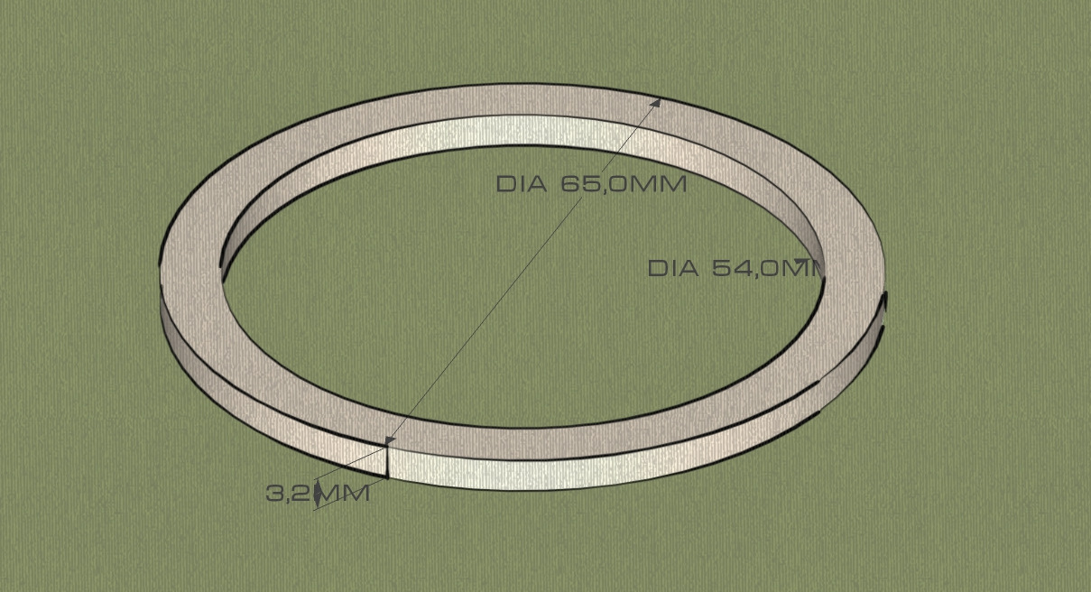

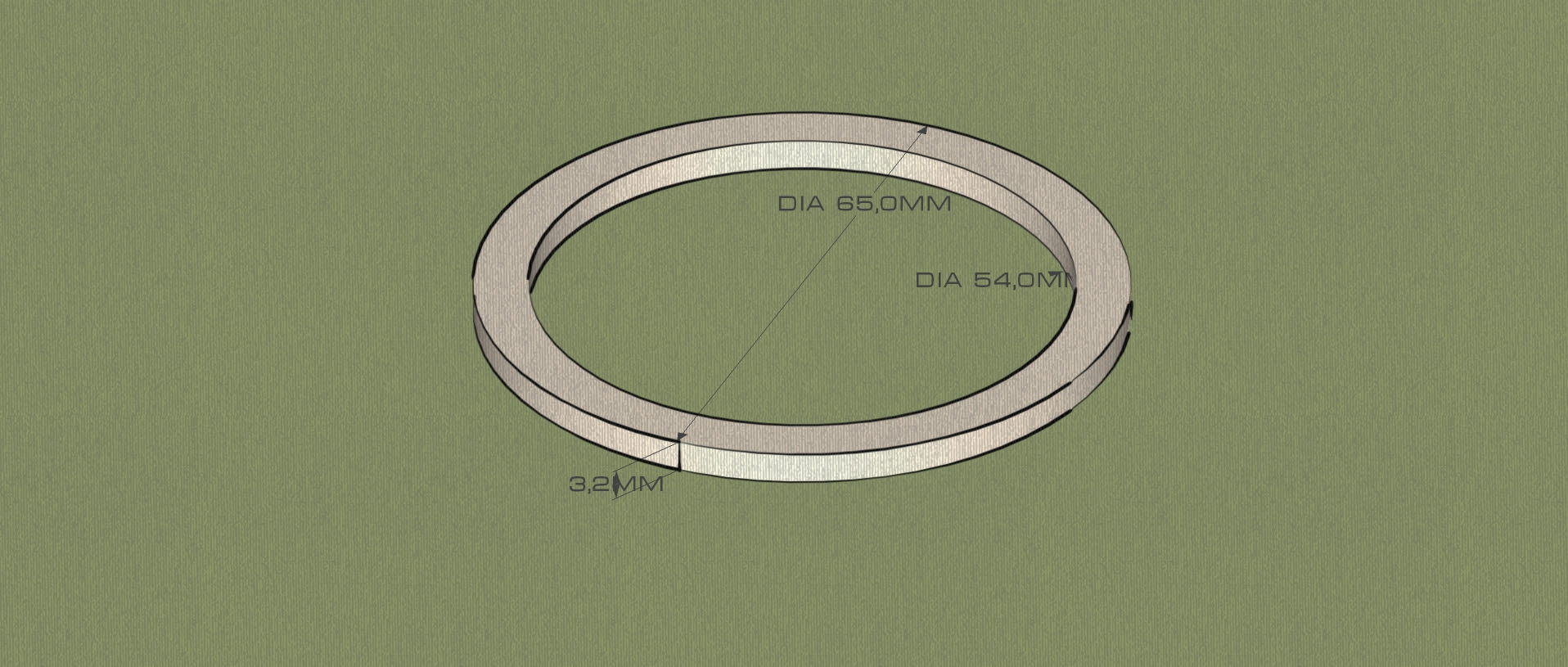

подскажите, что за кольцо — прокладка, видел от большой бутылки из под воды её делают, а куда ставить и как конкретно она помогает — непонятно. 😒
убирает люфт из-за которого проскакивает шестеренка
надо полностью разобрать и поставить как на фото
высота 3.8- 4мм
Его также можно сделать на 3д принтере(фрезерном станке с чпу)
Из бутылки всё-же попроще вариант.
У меня, в Магните не продают 3D принтеров и станков ЧПУ.
А бутылок — завались!

рванул он не сам по себе, скорее всего, а когда снимали рулевую рейку в прошлом году
хз про твой случай, но то что видел сам- 90% перескок шестерни из за износа опорных точек и люфта

Хватило шлейфа на 4 года и почти 20000 пробега. Руль еще не снимал. Периодически начал появляться "беременный мужик".Проверил pyren -так и есть ошибка по подушке водителя. Вообще то, я не ожидал что он так долго прослужит. Больно уж халтурно все исполнено.
