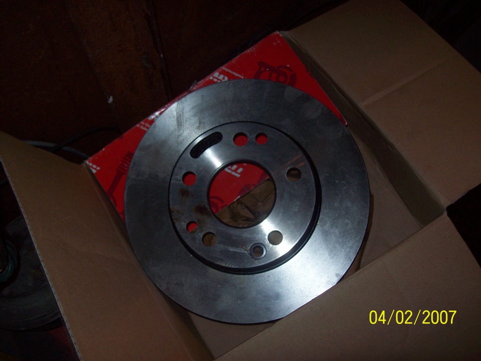

Просматривая записи других людей, менявщих передние опорные диски. Вроде бы все легко снимается, с помощью WD-40 и такой-то матери.
У меня к сожалению не так, использовал WD-40 и такую-то мать, и даже до бабушки добрался, но не выходит. Не получается снять диск со ступицы, пришлось скидывать ступицу. Пытался выбить со снятой ступицы, тоже не вышло, даже молоток сломал.
Такое чувство что их не разбирали с момента схода авто с конвеера.

в конце концов диск и расколоть можно.
Так и сделал
только не забудь перед установкой нового диска на ступицу между ними помазать графиткой или медянкой.
Это для чего?
что бы не прикипело. графитка водой не вымывается.
Придется летом снимать и промазать.
Надеюсь до лета не прикипит.
п***. как так? не может же она так прикипеть…
Оказывается может.

П.С. случаем болтик фиксирующий диск, открутить не забыл?)))
Открутил не волнуйся.
Кувалдой пробовал, один хер не хочет. Побрызгал хренью одной, и завтра опять попробую кувалдой. Надеюсь сниму, или придется другую искать.
Ступицу? Сначала на сервис заедь, узнай чем помочь смогут, может эту удастся спасти ;)
Чего за средство брызгал?
