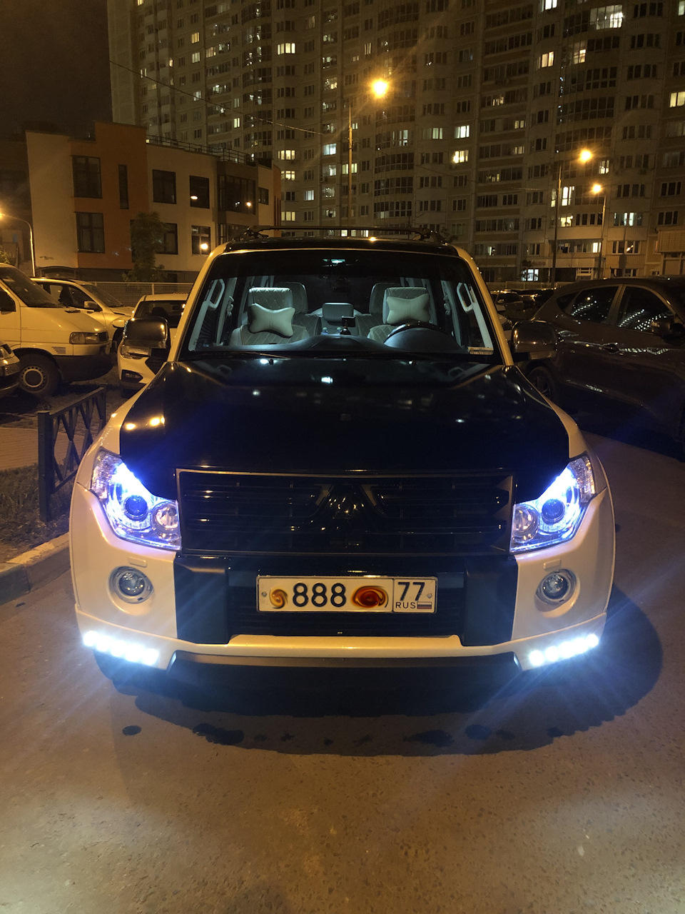

Доброго времени суток! Сегодня все-таки нашел время и занялся подключением ранее установленных в юбку ДХО. По пути домой заехал на диагностику в Анкар (сеть сервисов ММС по Москве), пытаюсь найти причину вибрации авто на холостых, которая досталась мне вместе с авто, очередная диагностика ничего не нашла, кроме того что услышал очередное предположение о том что при смене ремня ГРМ не правильно выставили по рискам, вообщем буду менять ГРМ раньше расчетного походу, но суть сейчас не в этом, а в том что спросил по чем они подключат уже установленный блок ДХО, мастер почесал репу и задумчиво ответил — часа 2,5 работы и 2800р. Я в шоке 2,5 часа работы и 2800р у ихнего профессионала занимает подключение 3-х проводков, вообщем отказался и решил что за 2800р и самому можно поковыряться.

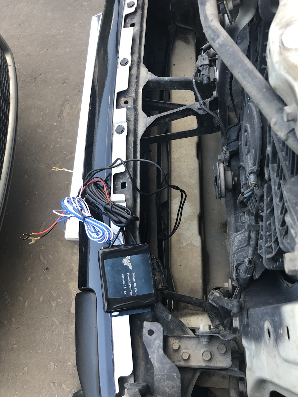

Начал с того что решил подзамотать блок управления ДХО по стыкам изолентой, лишним не будет, да я знаю что я параноик в плане изоляции.

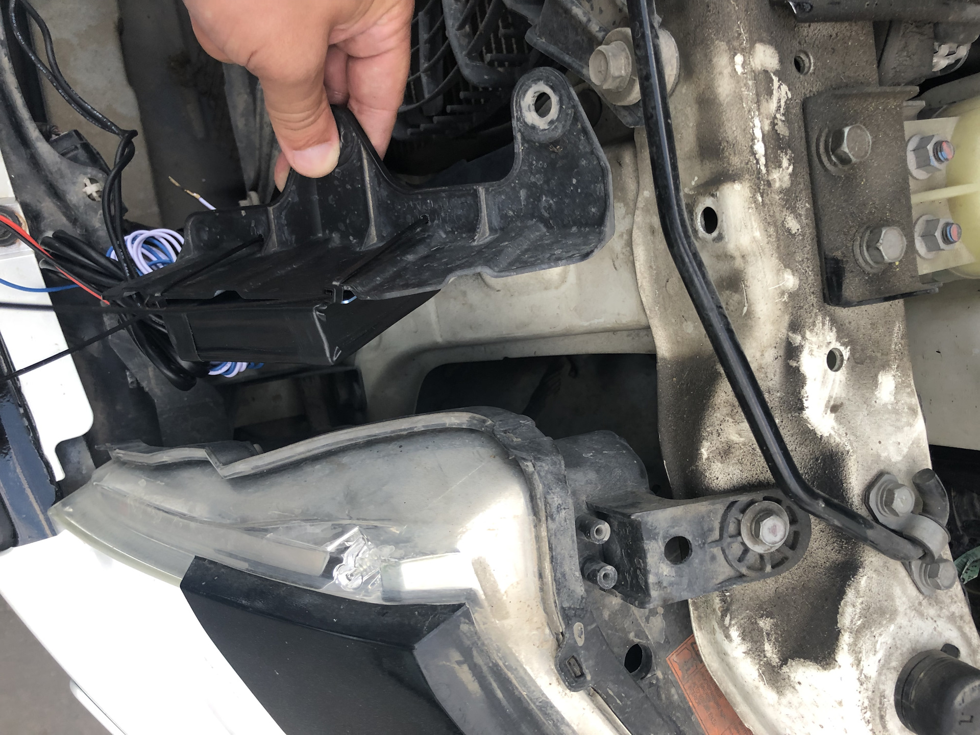

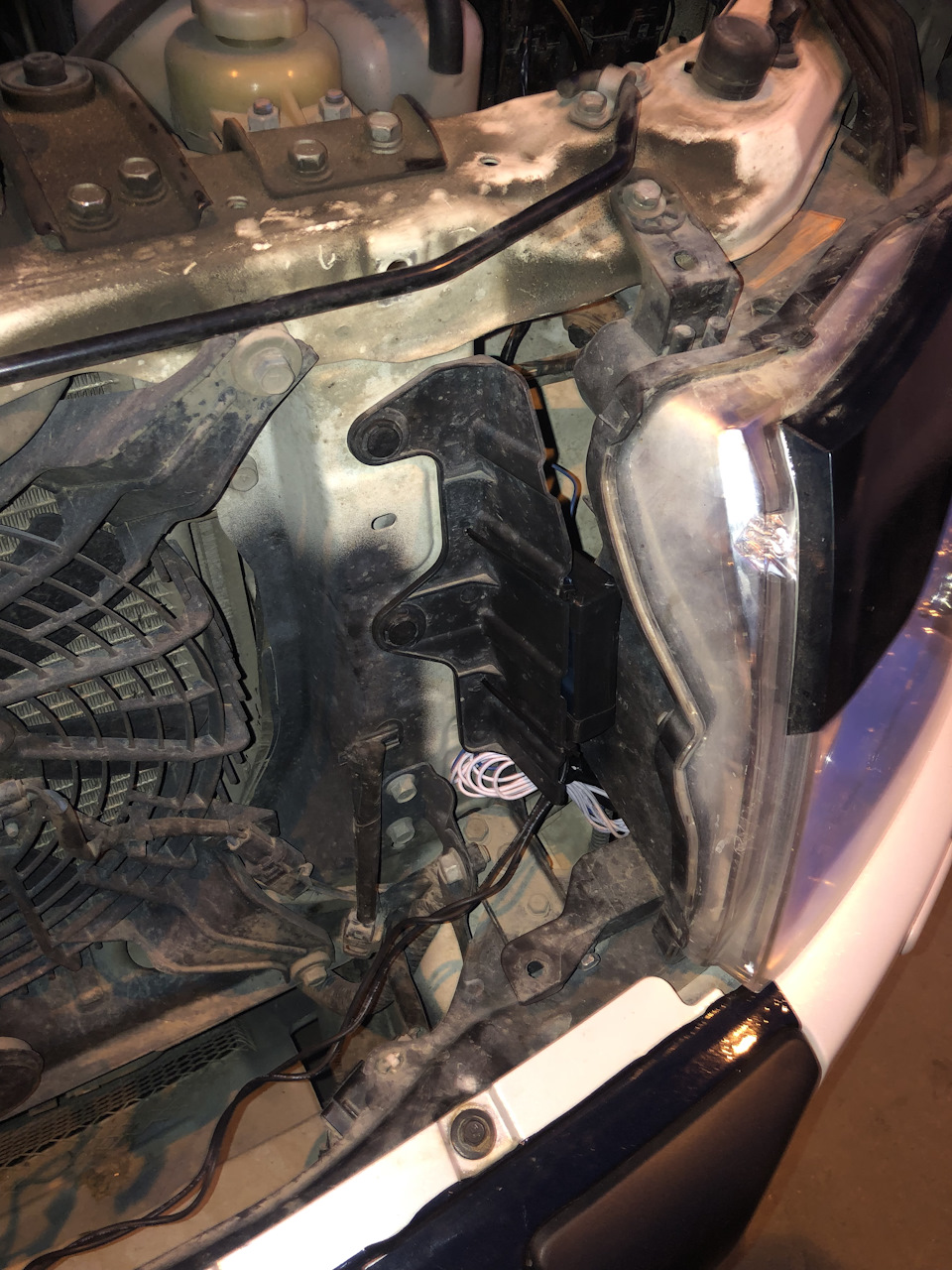

Место установки блока решил сделать на правом защитном кожухе решетки радиатора, как мне кажется это вполне защищенное от влаги и высоких температур место, снял решетку радиатора, снял кожух, просверлил два небольших отверстия по 3мм под крепежные хомуты и на два хомута плотно посадил блок управления ДХО, излишки проводки так же подвязал хомутом к блоку, в т.ч. и два свободных кабеля которые я решил не подключать (кабеля управления поворотниками, блок имеет функцию синхронизации с поворотниками).
Изначально хотел подключить кабеля к проводам идущим непосредственно на лампы в фару через заранее купленные врезные колодки, снял габаритную лампочку, а вот с подключением к лампе ближнего света оказалось сложнее, до проводов, не снимая фары, мне удалось дотянуться, но места настолько мало, что отключить их от фары я так и не смог. Решил поставить все на место и уронил лампочку в блок фары, капец, походу без снятия фары ее уже не достать (((
Дальше полез искать инфу о том кто и как подключает, нашел две записи на Драйве о простейшем способе на котором я в итоге и остановился на данный момент — подключение к колодкам предохранителей в одноименном блоке, минус взял с кузова, от болта крепления блока предохранителей. Провода подпихнул именно с тех сторон колодок которые уходят на правую фару, а именно за самим предохранителем, дабы оставить его в данной цепи и на ДХО.
В дальнейшем, если не придумаю или не подскажут ничего другого знающие люди, планирую разобрать блок предохранителей и подключить к колодкам с нижней части, дабы проводка не болталась навиду и не мешала доступу к предохранителям.

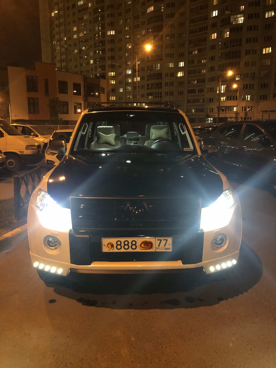

Схема подключения получилась не по ГОСТ, ввиду того что ДХО должны загораться при включении зажигания, гореть постоянно и притухать при включении габаритов, но я не люблю когда нет возможности погасить все освещение на авто не заглушая и сделал, как лично мне, более удобно. При данной схеме подключения ДХО включается при включении габаритов и притухает при включении ближнего.
Вся работа, от начала и до окончания заняла не более 1 часа, учитывая то что ДХО уже стояли и блок временно болтался под бампером.
Буду благодарен за любые дельные советы на тему более оптимального и правильного способа подключения.
