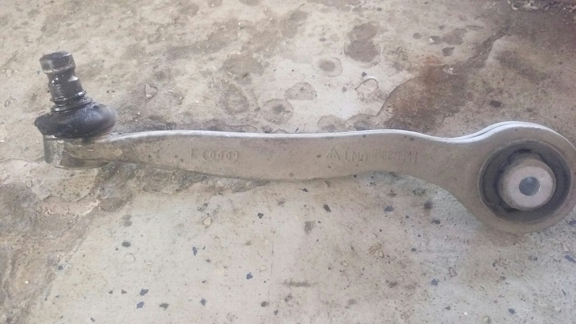

Всем привет, давно смущало постукивание на малых скоростях при проезде неровностей и после зимы машина стала хуже рулиться. По результатам диагностики было выявлено: верхние рычаги 4шт., нижний несущий рычаг справа, сайлентблоки подрамника, опоры двигателя 2шт., втулки и стойки стабилизатора, передние диски и колодки — печальный итог((( Делать такой объём самостоятельно не было возможности, обратился к знакомым в сервис и за 10 часов всё было готово. Разница небо и земля, всё тихо, управление упругое, полюбил машину заново!
PS. При снятии глушителя Вебасто, развалилась гофра, благо неподалёку есть строительный рынок, купил метр газовой трубы и полностью обновили выхлоп))

Чёт за такой не большой список запчастей, и такая цена🤔
Опоры двс по 11к стоят, верхние рычаги 5200 за штуку, нижний 7100, тормоза 11к, сайленты по 2500 за пару и работы 22к вот и выходит ценник.
У нас ценны меньше на запчасти
Ethiop
Ценик за работу охренеть! Мне перерпесовывали все саленблоки передние + развал в итоге 4500р за работу, из них 1200р развал.
У меня сайленты 5к, развал 2800…, Рычаги по 1200, опоры 1к
Не хило так… Завидую белой завистью, своя пока не стучит, но расхлябанность проявляется. Тоже готовлюсь, пока морально))
Главное когда будешь рычаги менять купи болты крепления к кулаку, мне их сохранили, но раз на раз не приходится))
Это мы уже проходили))
Ну тогда надеюсь обойдешься малой кровью)))
