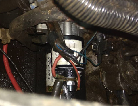

Датчик температуры на приборку на T4 стоит полностью идентичный большинству моделей VW 90х годов -Passat, Golf, Bora Vento и т.д., только находится он в разных местах.
Сам датчик 4х контактный, 2 контакта по диагонали идут на градусник, 2 идут на упр. электрической помпой (по другой информации они еще идут на лампочку перегрева на приборной панели).

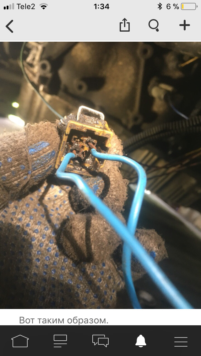

Как правило, разъем ДТОЖ находится в крайне печальном состоянии и контакты имеют очень большое сопротивление. Диагностику советую начинать с осмотра этих контактов, чистки и пр.
Не заработало? Идем дальше.

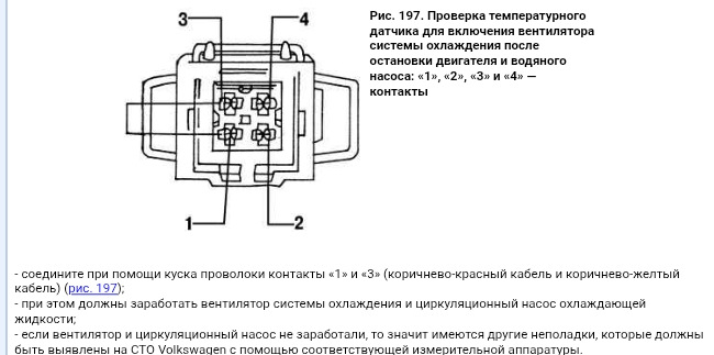

Находим по диагонали коричневый и красно-желтый провод и перемыкаем их между собой. Затем идем в кабину и поворачиваем ключ в первое положение. Стрелка температуры должна поползти вверх до максимума. Важно: нельзя долго держать ключ в первом положении с перемкнутым датчиком, это может привести к повреждению приборной панели.
Если это произошло-значит приборная панель и проводка в рабочем состоянии в этом плане и просто меняем ДТОЖ. Если нет, то идем дальше. Коричневый провод-это минус, как правило отваливается он в первую очередь. Красно-желтый провод идет до панели. Прозваниваем и устраняем причину. Если с проводкой все в порядке, ДТОЖ исправен, а стрелка температуры все равно лежит- дело в приборной панели. Если датчик уровня топлива показывает количество топлива в баке, значит стабилизатор на панели целый и проще всего поменять блок градусник-датчик топлива или же саму панель. К слову, это происходит крайне редко, чаще всего отходит контакт стабилизатора (трехконтактный, прикручен винтиком к радиатору на задней части панели)
В моем случае плохо работала масса. Провел заново и поменял ДТОЖ и стрелка температуры ожила.

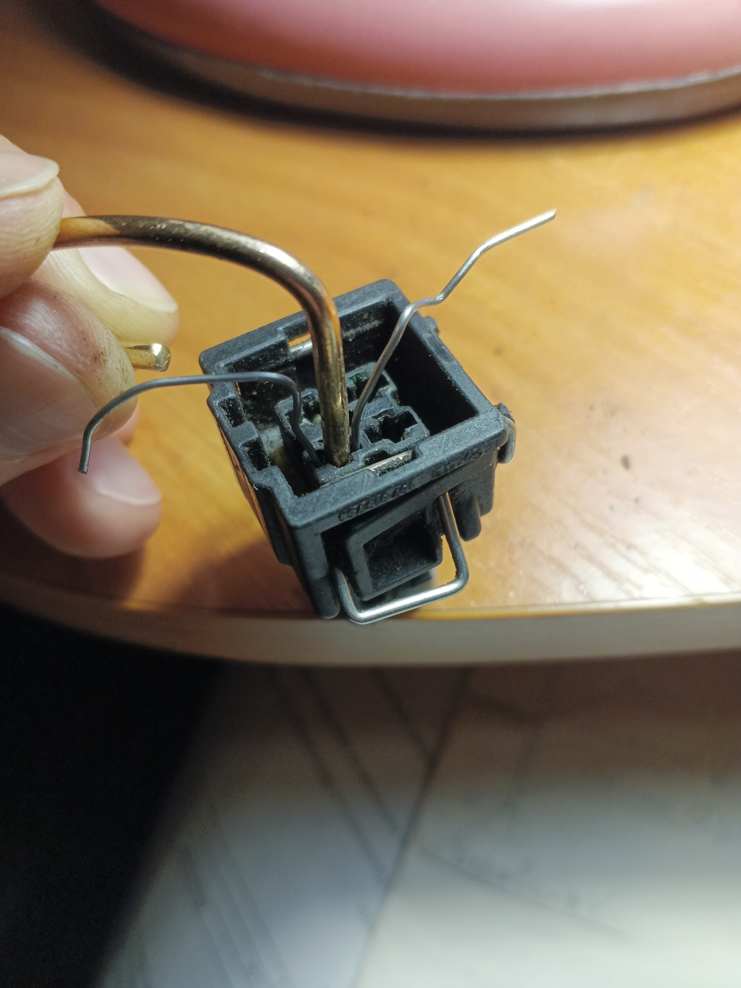

Демонтируем контакты
Две распорки из скрипок(прижимаем пружиные упоры)
Баек по диаметру не более контакта, но чтобы проходил в гнездо.
Легким постукиванием выбиваем

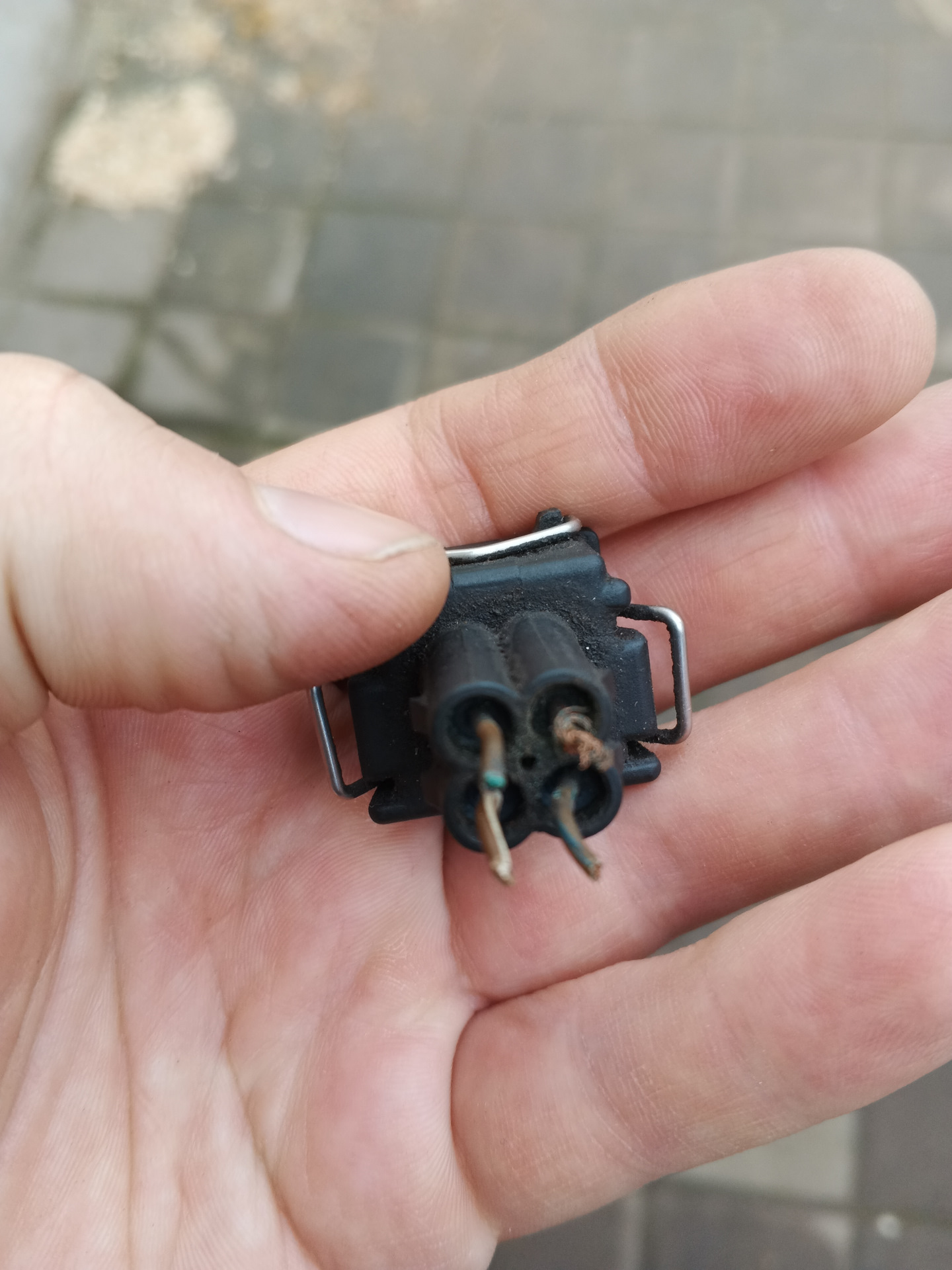

Фишка не разбирается или может от чего можно подобрать?
Пины в фишке вроде как-то поштучно достаются. Новую я запиновывал с нуля. Было это аж в 2019м, так что помню очень смутно)

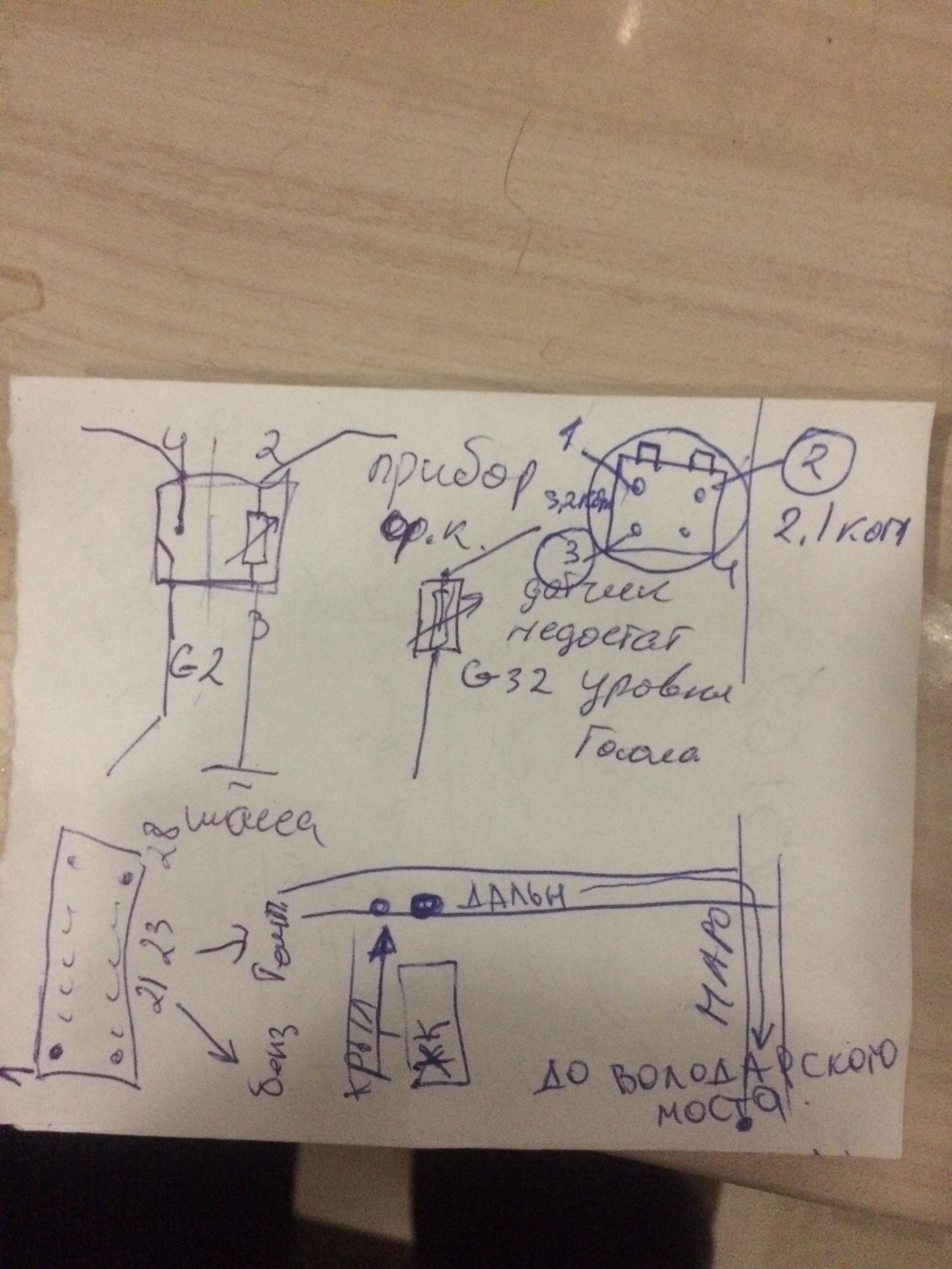

Случайно схемы нет именно на Дачик, какой контакт за что отвечает?
Нашел, но с шарана. Логически если я понимаю как раз 1 и 3 должны идти на панель приборов. Сейчас ещё одну схему привяжу

Это датчик, повешу на 3 и 1 на приборам(стрелка вверх полезла) имеет ли разница здесь "полярного", в электрике я туп как 100 за… Луи, к сожалению.
2 массу, найду путём про звона на кузов авто и на провод
Перемкнул провода, "температура" пошла вверх, . Но расположение проводов не по диагонале и цвета другие(рядом с красным провод их перемкнул и стрелка заработала) . Нет схемы где какой контакт и за что отвечает?

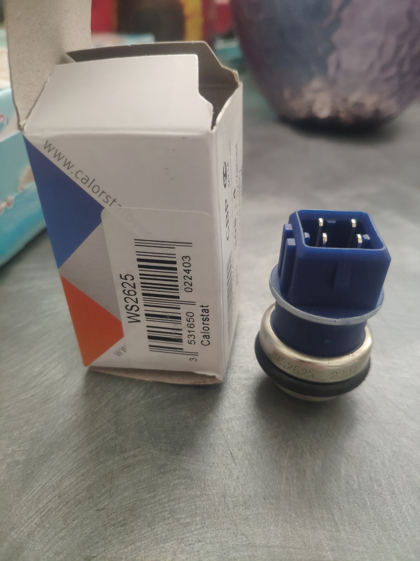

добрый день у меня на оборот проблема, стрелка показывает максимальную температуру, искал таблицы сопротивления, на холодном должно быть 2 кОм а он показывает КЗ, новый взял так же, но новый синий а стоит желтый . отличия по цвету ищу уже битый час . кто то пишет что нет, просто желтый сняли с производства

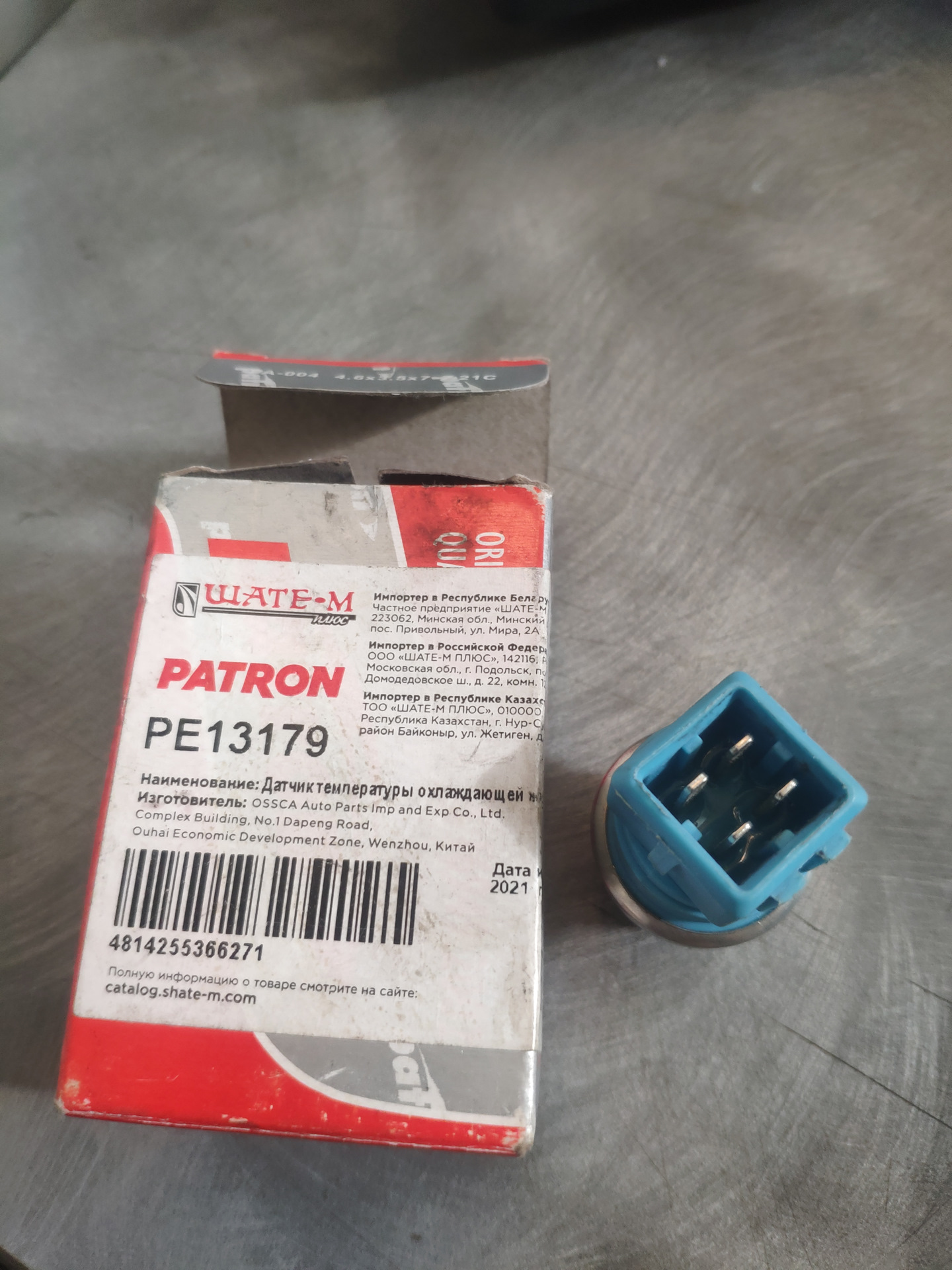

Привет! А номер датчика есть? А то я купил патрон, а он не щелкает. На одних и на других по диагонали меняется сопротивление, но помпа не включается. Или брак или датчик не тот. На старом был щелчок пластины и включалась электропомпа
Привет! Патрон лучше не покупать, очень часто бывают не рабочими сразу. Номер не подскажу, давно это было)
Он рабочий, только не под мой блок управления, который состоит из реле и предохранителей. Купил нужный, щелкает в кипятке. Буду ставить. Спасибо

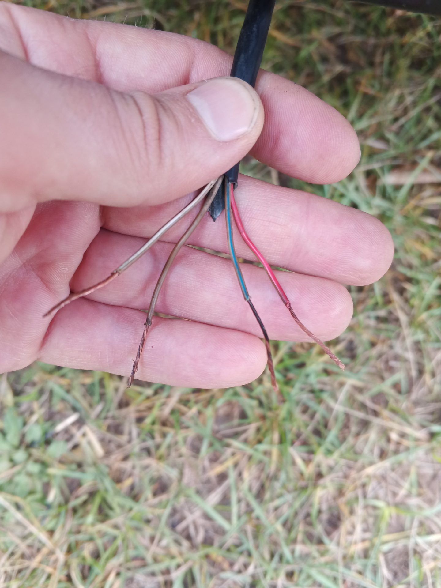

Доброго времени суток. Подскажи пожалуйста, уже сломал всю голову. Один провод (у меня он белый) идёт на приборку, второй по диогонали если цепляю на массу то стрелка ползёт вверх. Что не так.

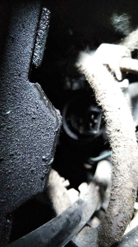

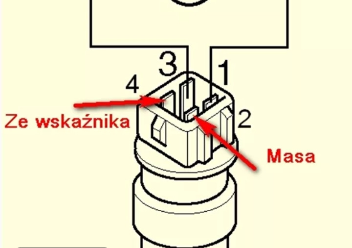

Я с этим датчиком запутался просто.По схемам вижу что пин 2-3 на стрелку, а кто из них 2-3 на датчике х.з)))Приборку перебрал, на столе проверил.Завтра на машине уже буду смотреть.
Вот на этом фото видно, какие два контакта идут на приборку) Коричневый провод масса, второй +

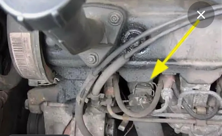

На реле свечей накала идет с 2х контактного датчика.

Как я читал еще на лампу перегрева два других контакта идет. Насчет свечей накала подкорректрировал, там идет 2х контактный датчик сверху.
