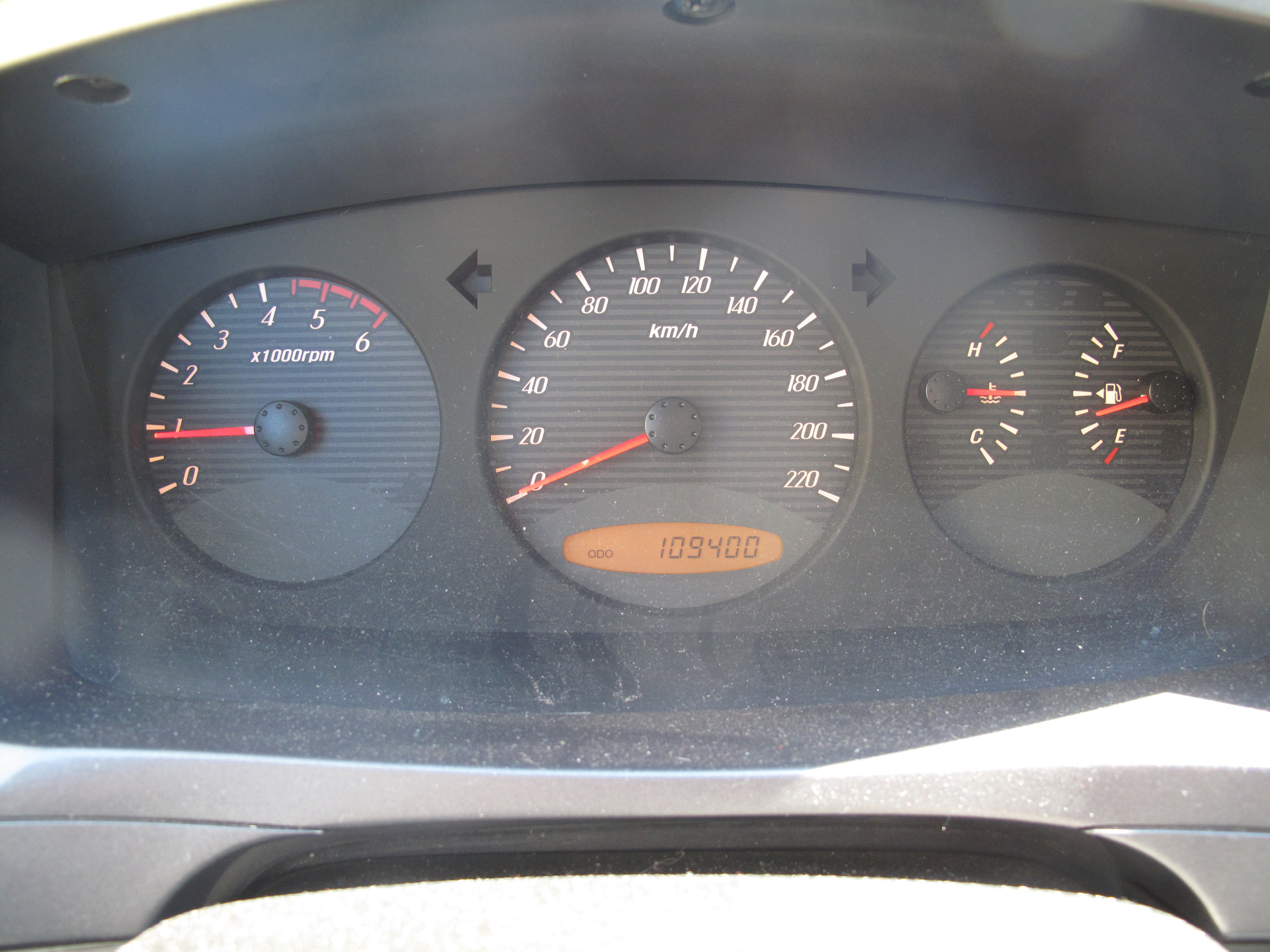

В апреле подошло время делать Кайрону очередное ТО — пробег с предыдущего составил немного меньше 10 000 км.
Поехала в "Боми-Моторс".
Собственно, вкратце о том, как нынче Кайрон себя чувствует.

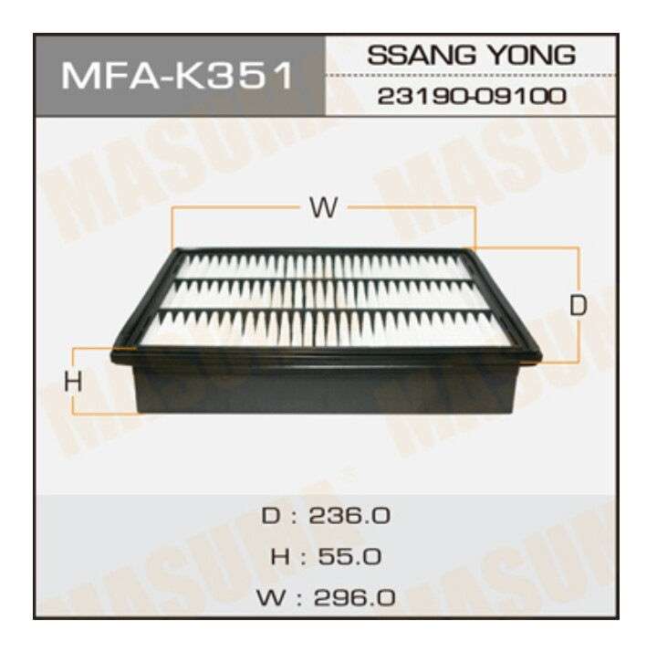

Я беру заменитель Masuma MFAK351
Что по цене у Масумы? :)
Дешевле. От 370 руб.

Воздушный фильтр я беру оригинальный) Причем тот, который черный с сеткой, их два оригинальных с разными номерами.
Самое главное для дизеля — чтобы он был с жесткой сеткой, иначе у него уголок всасывает и часть воздуха мимо него начинает в движок идти.
